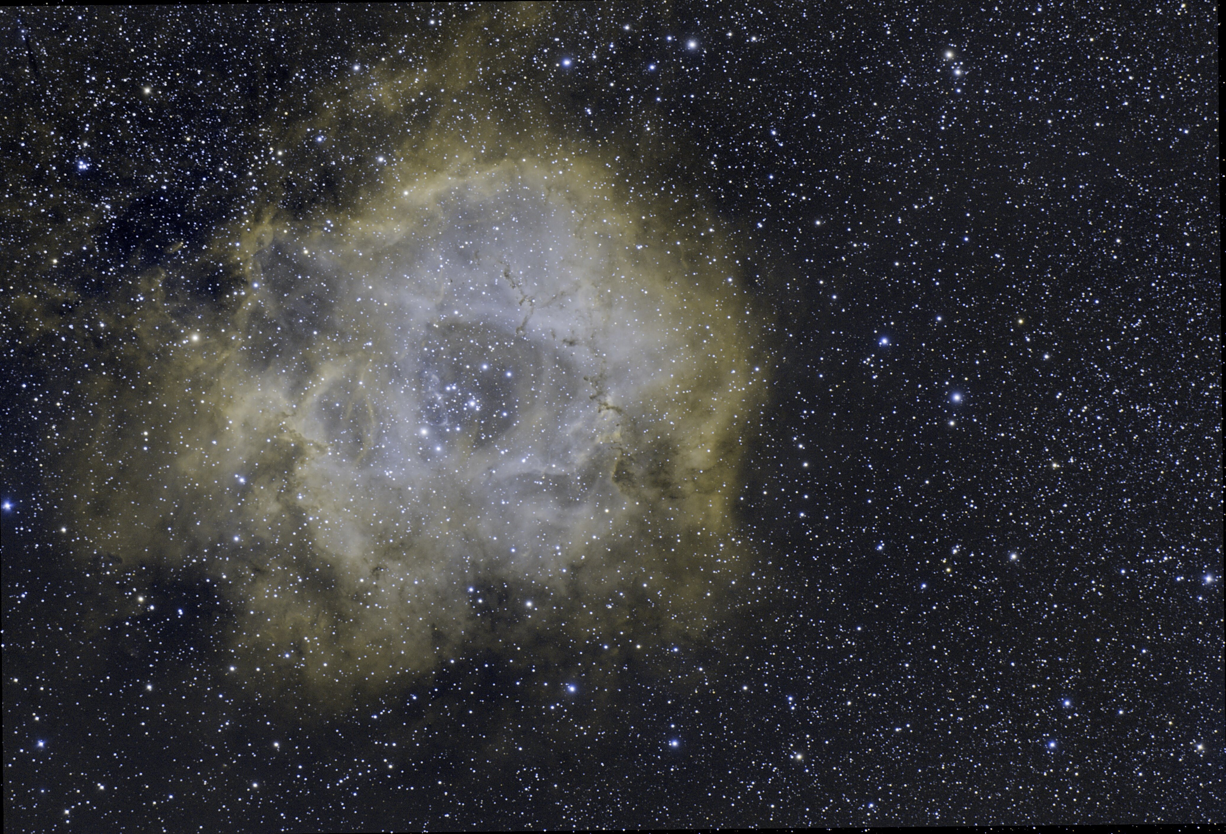

Voici la bien connue nébuleuse de la Rosette. Je l'avais déjà faite il y a plus de 1 an mais avec mon 350d et je voulais comparer avec ma 294mc Pro.
J'ai en grande partie réglé mon pb d'autoguidage, enfin si ca dur et je remercie @sebseacteam, @Tyler, @astrotech et @Fredo-astro71 pour leurs précieux conseils.
Prise de vue du 19 et 20/02 avec 120x180s soit 6h au total
Setup :
TS80 Photoline + ASI 294 mc Pro + filtre NB1 sur EqG Goto
Guidage Orion 80/400 + DMK41
Acquisition NINA
Traitement SIRIL + GIMP

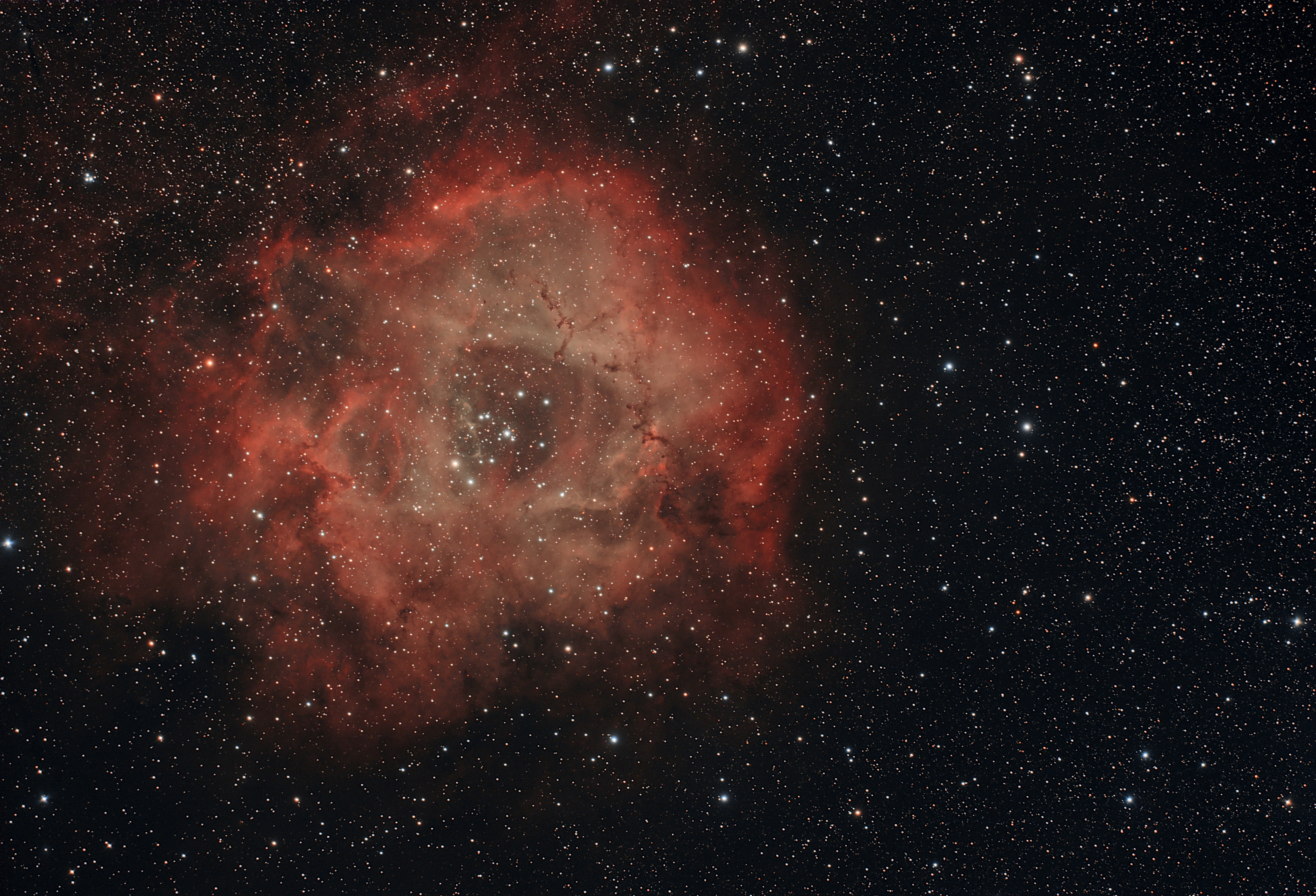

1 version issue de SIRILIC
1 version avec séparation Ha OIII et composition HHO
Je trouve qu'il y a pas mal de détails mais quelque chose ne me plait pas, un peu comme lorsqu'on fait la cuisine, à force d'être la tête dans les casseroles, on a plus fin 😄
Pour le centrage, c'est pas ma faute, c'est NINA, bizarre qu'elle ne soit pas centrée.
Le FDC est peut-être trop noir

J'aime bien ta 1ère version même si effectivement le fdc est un peu trop sombre. Cela doit pouvoir se reprendre. Lors de ton traitement et du passage en non linéaire, il faut essayer de câler le pic de courbe de l'image vers 0.125 en abcisse. (process"histogramm transformation" de Pixinsight ou autre)
il y a 3 minutes, julienESP a dit :
Merci @julienESP
Tu as raison et en fonction des écrans ce n'est pas forcement les bonnes couleurs, contrastes, etc... Il vaut mieux utiliser les courbes, je retiens 0.125 en abscisse
il y a 5 minutes, cezanne a dit :
Cela te permet d'homogénéiser tes traitements et de retrouver entre chaque image une même luminosité de fond de ciel. Après, si ton fdc est bourré de nébulosités, cela ne fonctionne pas et il faudra trouver une valeur + haute en abscisse (par ex une région comme la nébuleuse du croissant dans le voie lactée).
