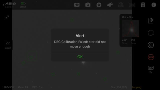

Quand je lance la calibration l'asiair me répond un message du style que "les étoiles ne se déplacent pas suffisement", et puis dans tous les cas, l'aisair ne reconnait pas la monture (en mettant "connexion via cable st4").

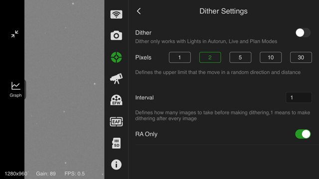

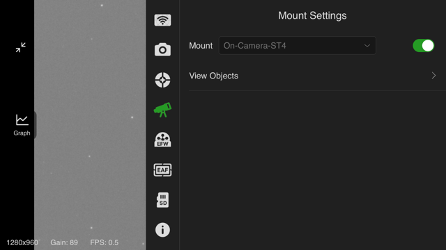

je viens de re essayer ce soir, j'ai toujours cette erreur ;
pourtant je coche bien dans les parametres RA only. alors je ne vois pas pourquoi l'asi air vient m'embeter avec la DEC
mes autres paramétrages sont les suivants:
image3.png.74814225e4f7169c446854b354d85ee4.pngimage0.png.4a446bf4f7a27e100a1e8f72146b0751.png
Il y a 7 heures, jey_bis a dit :
Je ne connais pas l'ASIair, mais là tu as seulement indiqué que tu voulais du dithering en AD uniquement.
Rien à voir avec le guidage lui-même.
d'apres les tuto que j'ai regardé, il n'y a qu'a cet endroit ou il est possible d'indiquer qu'on travaille en AD uniquement
C'est possible.
Il y a un topic dédié ASIair dans Astrophotographie, avec des experts du produit : tu devrais pouvoir y trouver réponse.
Je n'ai pas ma configuration sous le nez avant ce week-end mais je peux affirmer qu'il est possible de ne guider qu'en RA. Je le fais très bien avec ma SA et mon asiair V1.
En revanche je me souviens que j'avais un peu souffert pour trouver l'endroit où cela se paramètre. Et ton bouton RA only concerne à mon avis juste le dithering. C'est à un autre endroit que cela doit se parametrer. Je vais chercher.

bonjour
désolé du retard...

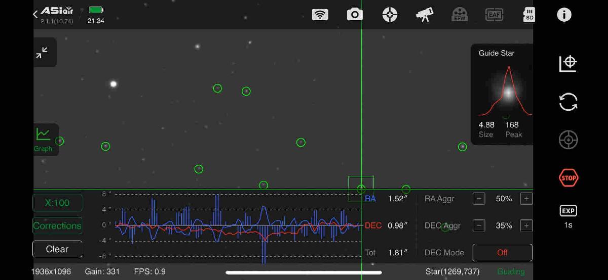

alors oui, ton montage est le bon : camera vers l'asiair en usb ; et camera vers la monture en ST4
de ce coté là tu as bon
en revanche il faut effectivement annuler le dithering en DEC mais surtout désactiver le guidage en dec
regarde en bas à droite de cette photo : il faut cocher "dec mode off"
ensuite ca marche !!! et plutôt bien même, tu peux pousser jusqu'à 3 min ca passe nickel
