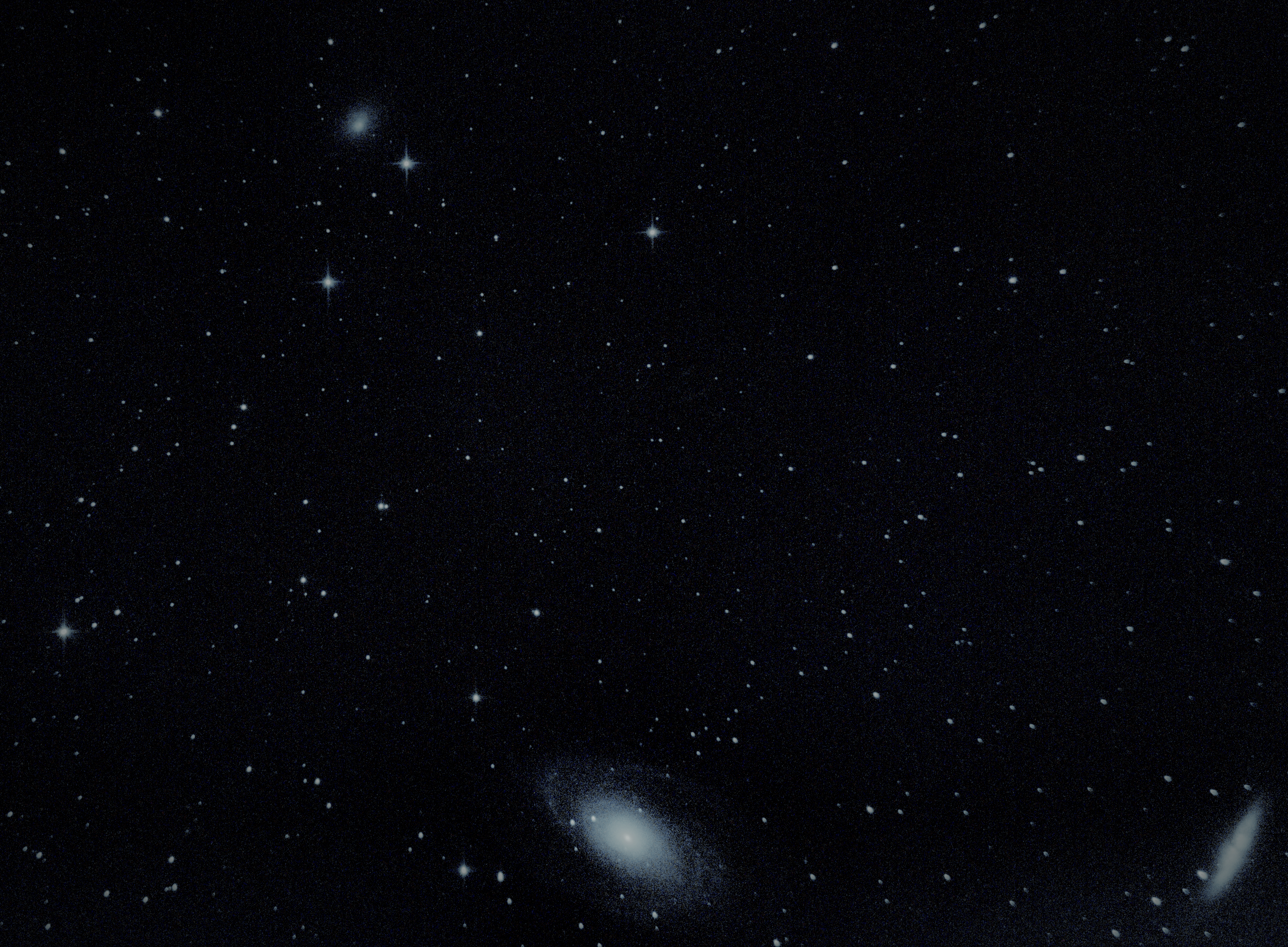

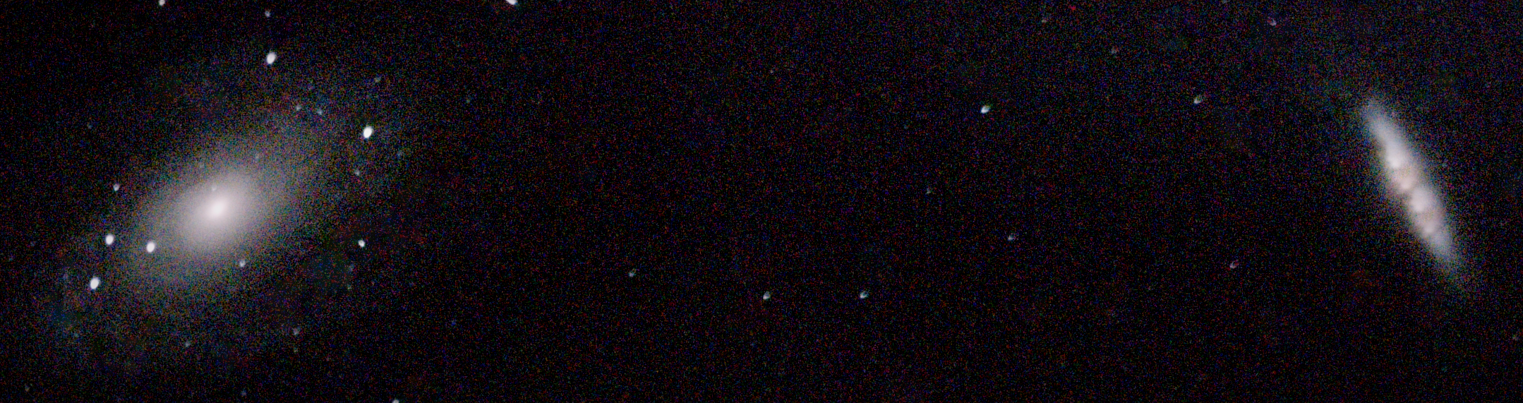

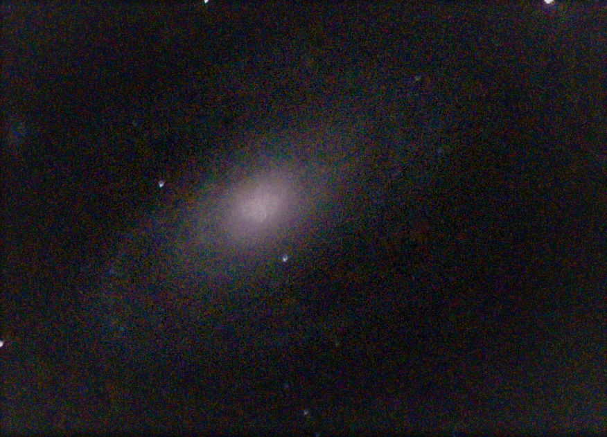

Je débute tout juste en astrophoto depuis 2 semaines (bientôt les planètes :), après avoir pris le temps de "choisir" mon matériel adapté à mes besoins, souhaits techniques et argent..., puis acquisition des principes fondamentaux (monture/charge totale, MES, MAP, calibration "goto", logiciels Open Source, mangé des tutos/vidéos).  J'ai eu des partages d'une qualité hors pair parmi vous, dont Serge (https://www.webastro.net/profile/118176-c14edgehd/) se reconnaitra et que je remercie pour la qualité de nos échanges, ses explications, ses recommandations/conseils, etc. Il faut savoir aussi écouter pour apprendre, puis transmettre.
Ci joint mes premières prises (M13, M81/82...) que je vous partage avec joie, et dont j'attends vos retour pour m'améliorer.
- HEQ5 pro, tube SW 150/750 PDS,  Nikon D5100 (16Mpx, 4.48um/px). Apprentissage traitement sous Siril version 1.2 uniquement (pour l'instant).
  • M13: 20 poses de 30sec, iso 800; 10 DOFs
  • vue globale de M81, M82, NGC3077: 20 poses de 30sec, iso 800; 10 DOFs
M81, M82, NGC 3077
Traitement de M81, M82 seuls, et M81 à droite:
M81, M82 seulesM81 only
Modifié par David31170
mise en forme
  • J'aime 4
Salut David,
un très bon début! Quand je me rappelle mes premières photos guidées à l'oculaire par diviseur optique avec le 350D défiltré sur le C11; Si j'avais pu obtenir des résultats à la hauteur de tes toutes premières photos, j'aurais été aux anges. Il marche rudement bien ce 150/750.
Attention à ton FdC, qui pour moi doit rester gris, pas noir. Si il est noir, c'est que tu a supprimé du signal potentiellement utile. Attention aussi à la balance des blancs. Mais pour la colorimétrie, d'autres je pense se chargeront de te donner les bonnes techniques/pratiques car j'en suis resté à faire un preview sur une étoile et un autre sur le Fdc sous PixInsight "color calibration".
En tout cas bon résultat avec un tube de "seulement" 150mm.
On en redemande!
a+
Serge

As-tu les FITS sorties d'empilement de Siril, sans traitement ?
C'est déjà un bon début, M13 semble avoir du signal.
Sur tes 2 photos, tu as déjà un souci de resserrage de ton histogramme, certainement des données perdues (clip du noir, voire du blanc), trop de contraste.
+1
et comme dit sur ton autre post, il faut poser beaucoup plus longtemps (vise à minima 2 heures totale), et descendre encore les isos.
sinon tu ne pourra pas en tirer plus.
Là tu essaie de sortir du signal qui n'est pas présent, donc tu fais remonter le bruit.
si tu pose plus longtemps le signal augmentera mais pas le bruit.

et qui était sur exposé avec un gain iso 1600 au lieu de 800, et le spot de la pleine lune qui était à ~20 degré de la zone: un ciel « gris » n’est donc pas « noir » et si je le rend noir, je perds de façon certaine du signal…
C'est pas comme ça que ça fonctionne.
Pour éviter la lune, il faut soit un filtre qui coupera le "halo" (et en spectre visible c'est pas gagné), soit imager les nébuleuse avec un filtre étroit. (soit ne pas sortir le matos)
Les isos de ton apn ne sont pas responsable d'une sur exposition, et à 30 secondes je doute que tu aie saturé ton capteur (je posais 180 - 240 secondes avec ce même apn, sans saturer ).
Ta M51 n'est pas sur exposée, mais n'a pas assez de signal, et en tirant sur les curseurs tu as clippé les noirs et cramé les blancs.
Il faut y aller molo ;)
Tu ne peut pas faire sortir des infos qui ne sont pas sur ton image.
En astro c'est pas comme en diurne, tu as un reglage iso qui va bien (essaie 200 et 400 avec ton D5100 ;) ), les autres sont à oublier.

Les algos ne font pas de miracles, si y'a pas de signal... y'a pas de signal ;)
soigne tes prises de vues dans un premier temps, tu verra que le post traitement sera beaucoup plus simple, plus souple, et que tu aura plus de détail dans tes images.

Il y a 15 heures, David31170 a dit :
Oui c’est juste: on ne tire pas du chapeau des signaux qui manquent…
1/ j’ai pas encore de filtre anti Pol “halo”
2/ la batterie de l’APN tiens 1h… c’est un copain qui me l’a prêté pour test: je m’en achète un dès que possible et 1/2 defiltré avec une batterie  qui tiendra au moins 2h…
3/ je n’ai pas d’autoguidage encore. J’ai essayé 2mn pour test c’est ok; cad pas de filet d’étoile.
4/ je comptais ce soir repasser a 800. Donc je t’écoute je descend ? Je suis limité à 30sec par prise et limite par la batterie… Donc au lieu de prendre 2 cibles ce soir, j’en prend 1 seule mais 100 photo au lieu de 50, chacune 30sec ?
5/ garder des fit pour plus tard t’as raison… si il manque du signal , les futurs algo ne vont pas les inventer 👍 boulette de ma part. Sauf pour certains traitements: exemple les histo GHS avec Siril 1.2. Déjà que j’apprenne à monter ces histo, après je verrais.
merci pour tes commentaires très constructifs 👍
@Tyler merci pour ton info du gain 400 max; sur ce site d'astrophoto que tu m'as aussi indiqué "APT" ici https://www.astrophotography.app/nikon.php ), est mentionné pour le Nikon D5100 que j'utilise (APN de prêt pour me faire la main) un ISO typique de 200, qui rejoint ta recom 200-400.
-> Comme je suis actuellement limité avec 1 seule batterie et qui tient 1h et quelques, je passerais à 100 photos chacune de 30sec (intervalle de 35sec) pour ajout de signaux  et sans excès de montée de bruit.
Je reprendrais les 4 prises déjà envoyées pour voir les diff et l'amélioration des traitements avec  plus de signaux (utils  :)).
@C14edgeHD   @180Vision et bien d'autres: merci pour vos recommandations & conseils.
