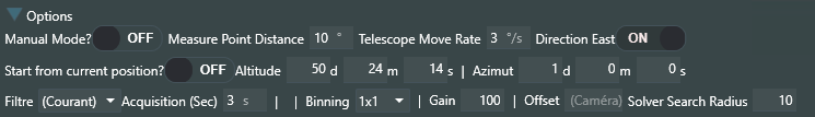

Voici TPPA, avec ses paramètres par défaut :
Mode manuel : désactivé
Distance entre les points de mesure : 10°
Vitesse de déplacement du télescope : 3°/s
Direction est : activé
Démarrer de la position actuelle : désactivé
Altitude et azimut : premier point de mesure dans le ciel

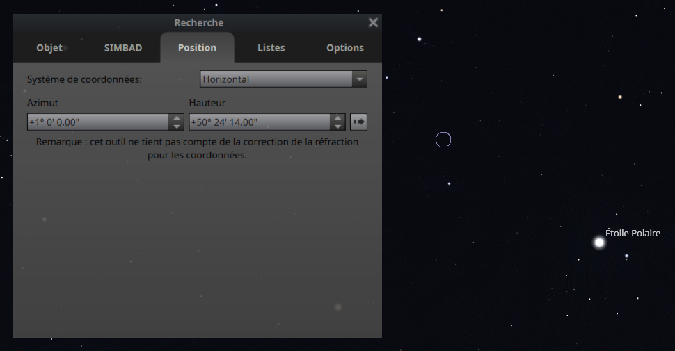

La position par défaut (50°24'14" 1°0'0"), le premier point de mesure, est située juste à côté de l'étoile polaire :
Avec une direction est, et 10° entre chaque point de mesure, il est normalement aisé de savoir jusqu'où va se déplacer le télescope (spoiler : ce sera vers l'est).
Si le télescope vise un point quelconque dans le ciel, et que "Démarrer de la position actuelle" est activé, la procédure débutera à partir de ce point.
Si l'on souhaite démarrer depuis un point au sud de la voute céleste, il suffit de régler les degrés de l'azimut (dans TPPA, pas sur la monture). Par exemple : 50°24'14" 180°0'0".
Si l'on souhaite faire partir le télescope vers l'ouest, pendant la procédure, on désactive l'option "Direction est".
Si l'on souhaite diminuer ou augmenter la distance entre chaque point de mesure, on joue sur le paramètre "Distance entre les point de mesure".
