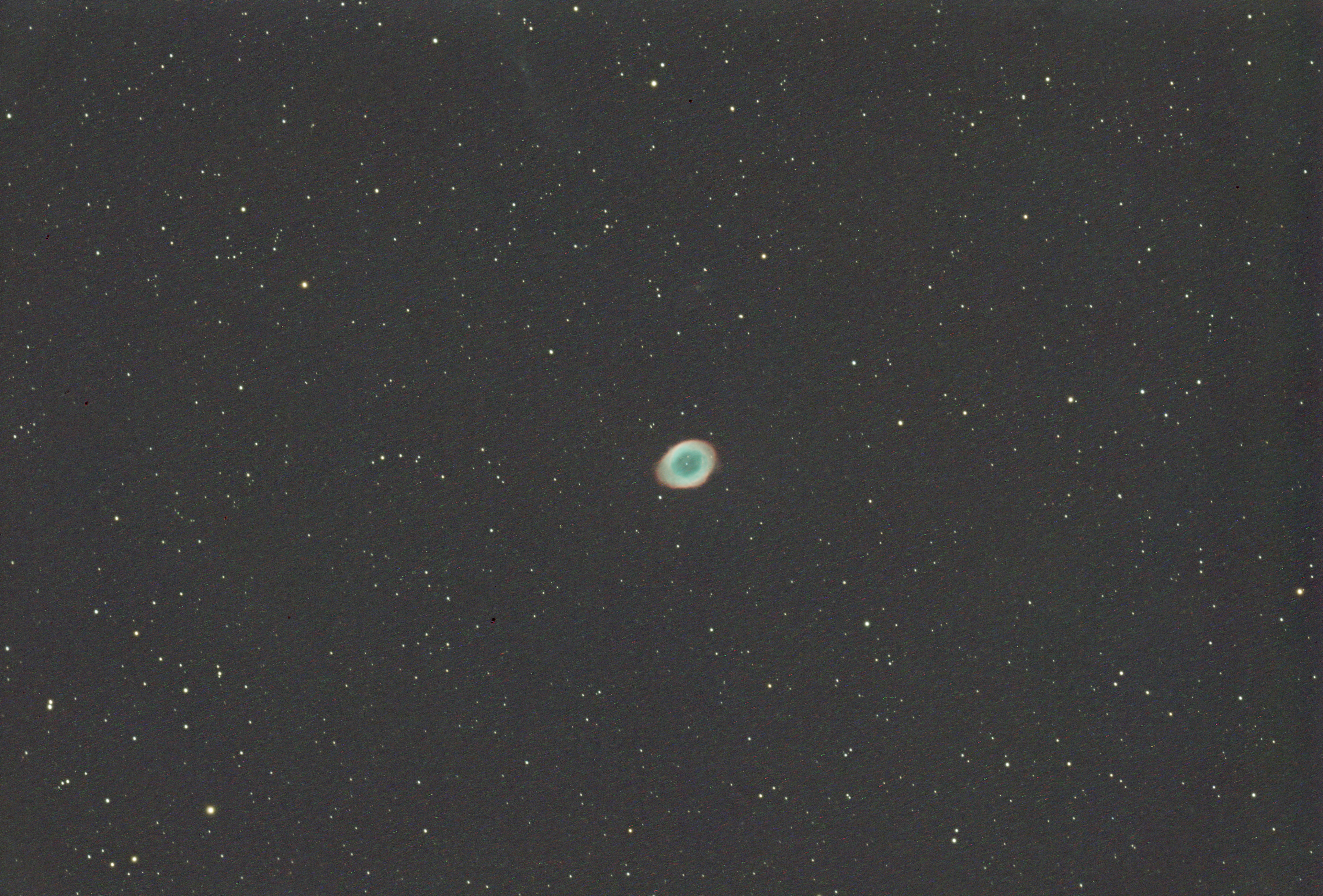

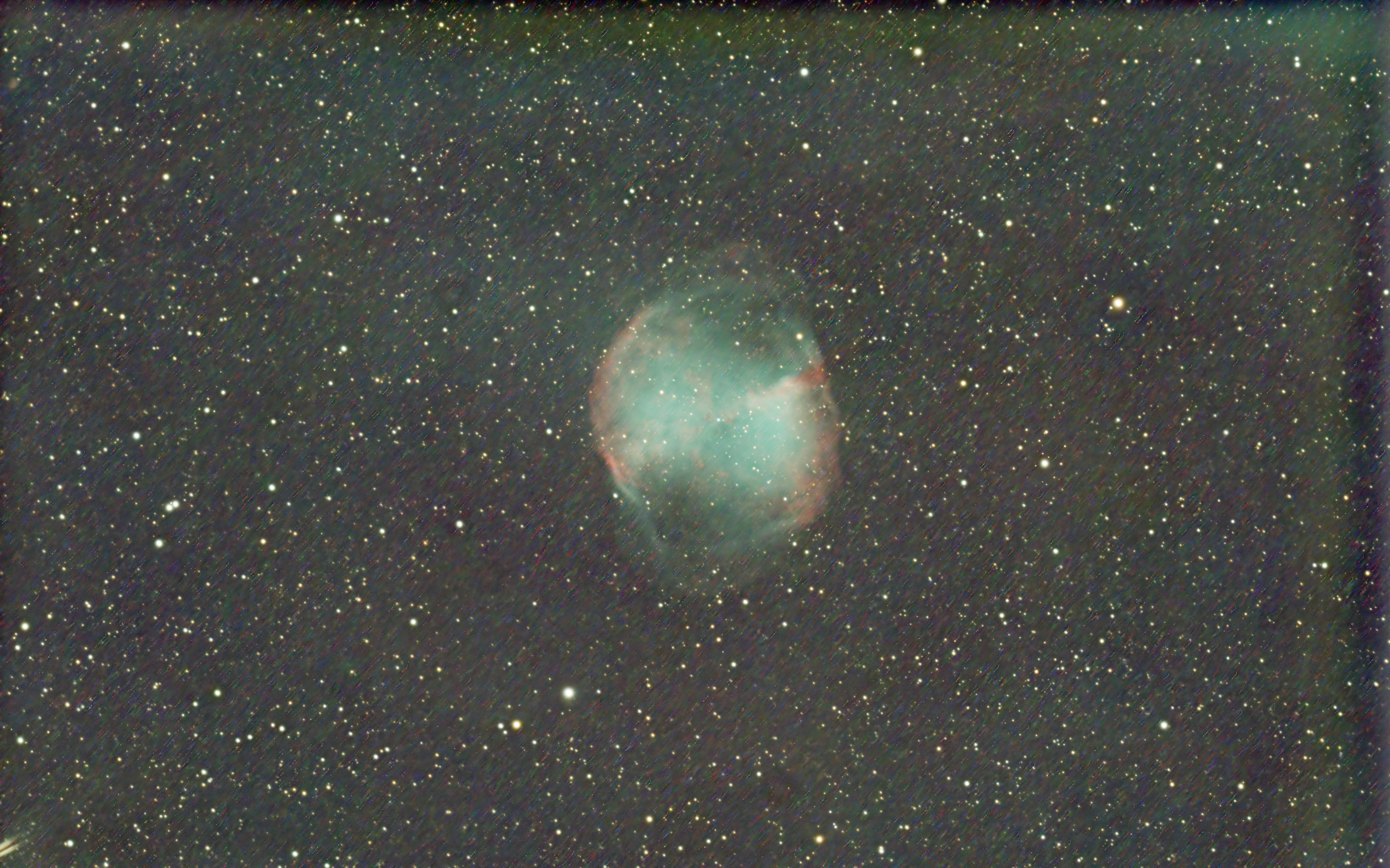

T350 Posté 20 juillet 2024 Auteur Posté 20 juillet 2024 Salut les copains! Bon, c'est vrai que ce sujet par en live en direct (ce que j'aime çà 🤘). Donc, ce sujet se transforme petit à petit en Ylliade & l'Odyssée du 350. J'ai reçu hier soir la visite de @denis.huber qui est l'envoyé diplomatique du Club d'astro d'Antibes. On c'est éclaté avec Sharpcap (c'est un pro) sur M57 et M27. Il est plus au bistrot des gens intélligents et intélligibles d'en face plutôt qu'ici, avec nous autres bouseux.😁 Bon, ça veut pas dire que je peux pas profiter de son physique avantageux (mauvais marketing ça...😶) pour remettre le très lourd C14 sur l'EQ8-Rh avec ma femme et mon fils: J'en ai très marre de lourder des bousins surn une monture, mais faut vendre, non? En plus, le toit à déraillé à la fermeture donc heureusement que Denis est grand...😃 Je vous montre les livestacks de Sharcap (génial ce truc) sans DOFs: poses de quelques secondes (5) après j'ai ça: qui va redescendre à Bézier (faut que je pense à prendre un studio mà-bas, en voiture de charcutier @Moot (si pas sur qu'il parlait de mon A5 avec son moteur de taré ou du Kangoo Max). Bulletin falsifié, en plus pure tradition OOUK. T'inquiète Jean Claude @Mariobros, vous l'aurez ce tube! laisse moi faire mon deuil. Je su au courant de ta nouvelle acquisition en collaboration avec l'inéfable @zeubeu. Il va être beau le 450. J'ai oublié la nuit dernière de mettre un fond musical pour Denis, alors je me rattrape. on parlait d'optiques Russes (qu'on peut plus importer merci le nouveau rideau de fer): Quand on est capable de faire des optiques pareilles (hein @Mariobros?) on peut pas viser à coté en T90 Russe. Bien heureux le Jean Claude qui lui a eu la chance d'importer des miroirs de LOMO. Le rideau de fer en est à un point que je peux même pas aller sur le site de TAL à Novosibirks donc je peux pas vous mettre de lien. Bon, je vais me lacher, car j'en peux plus du tout: La modération va me chopper c'est sur, mais je m'exprime. Marre du rideau de fer Gaucho-wokiste. Nous on est des mecs scientifiques (pas du tout wokistes). Et perso, je me battrait corp et et ame pour que nos nos enfants apprennent les constellations le Nord-Sud etc.. Edit pub de Youtube : "je travaille pour SNCF réseau: l a+ Serge 1 2 Citer

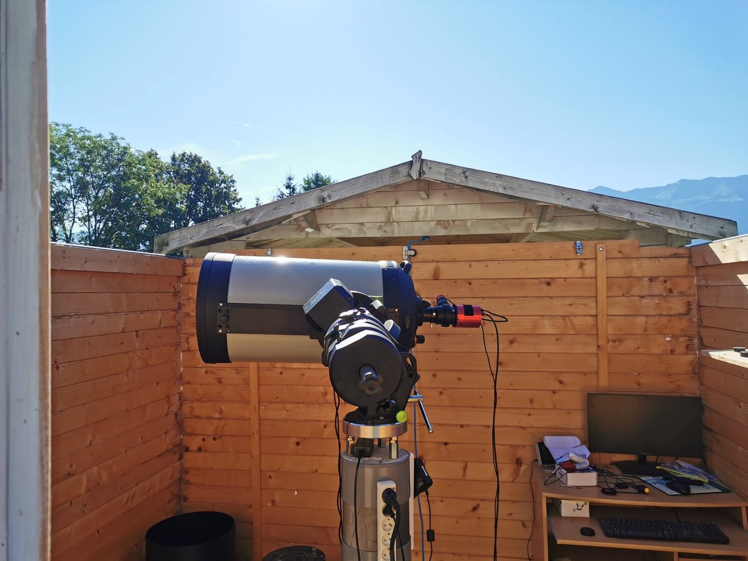

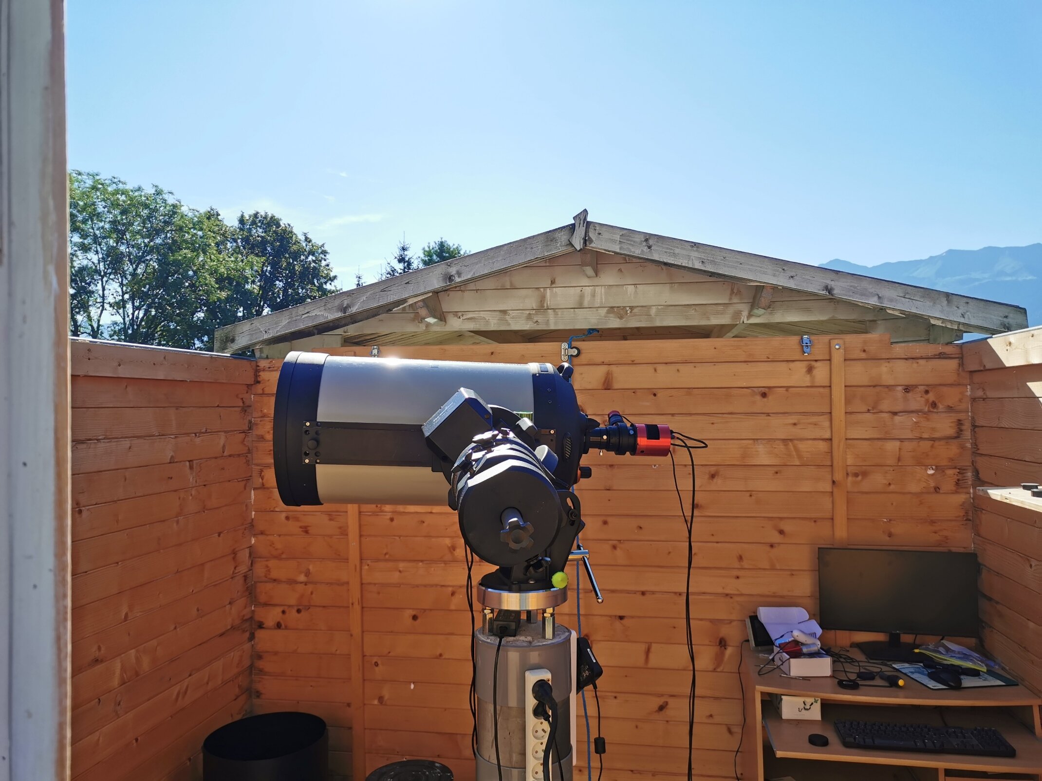

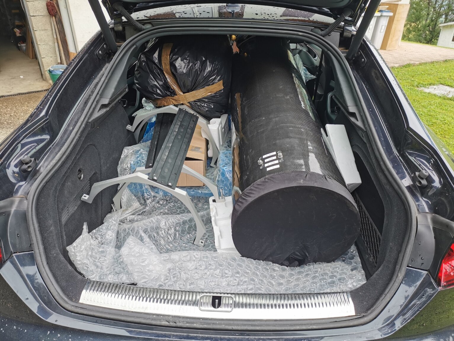

T350 Posté 21 juillet 2024 Auteur Posté 21 juillet 2024 il y a 42 minutes, 180Vision a dit : Pour te calmer mon Serge...mets ta fra300 au bout de ta caméra et hop, des images !!:) Oui, et en + le C14 est réinstallé sur sa monture, donc bien sur, il pleut. Au moins une chance, j'ai réussi à remettre le tube dans ma voiture avec la palette en jouant au Tetris. Donc cela m'évite de louer le Kangoo Max à 300€/jour dont le remboursement s'annoncait plus qu'incertain. J'éssaierait quand même de me faire rembourser l'autoroute +le fuel... a+ Serge 3 Citer

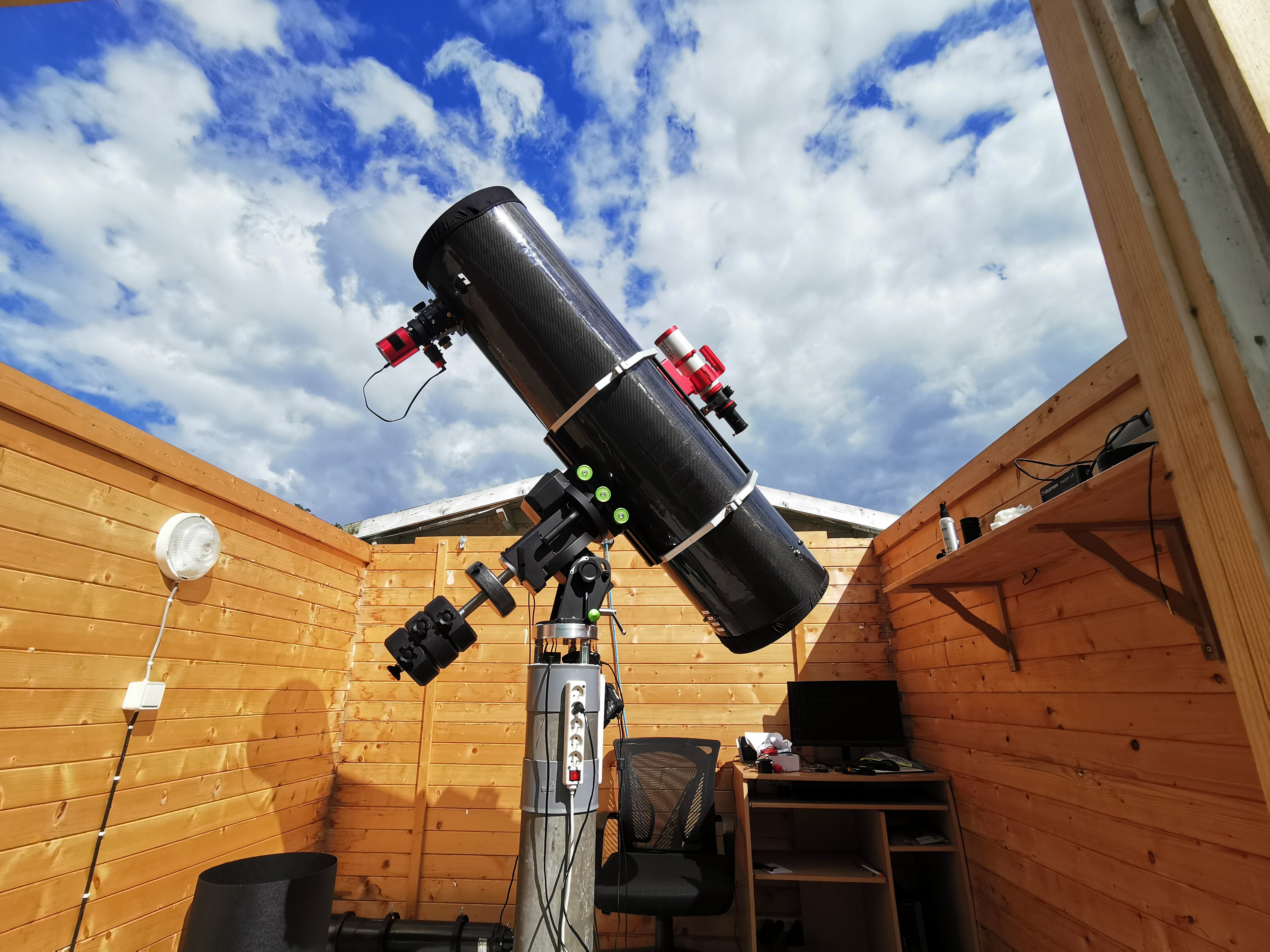

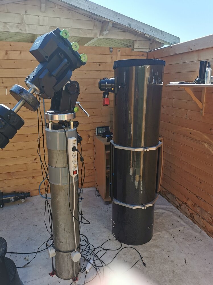

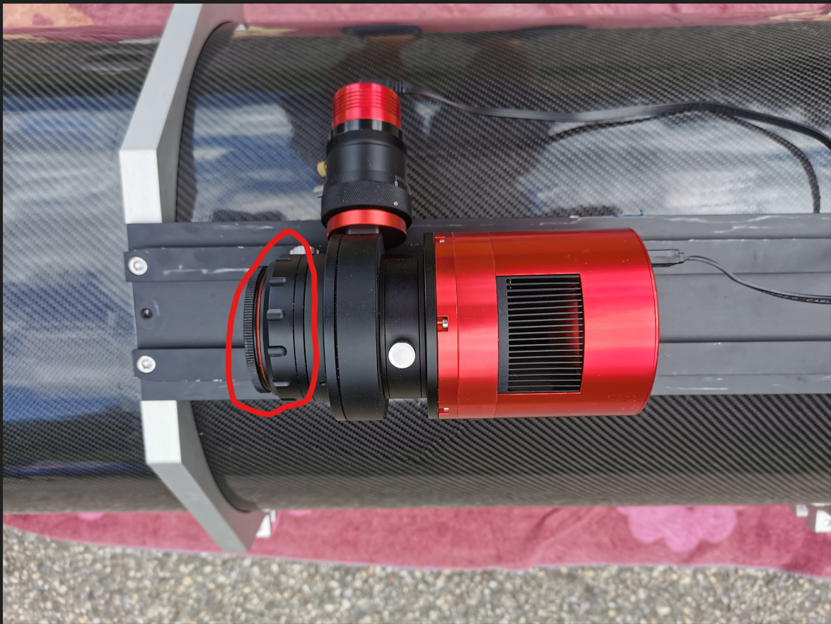

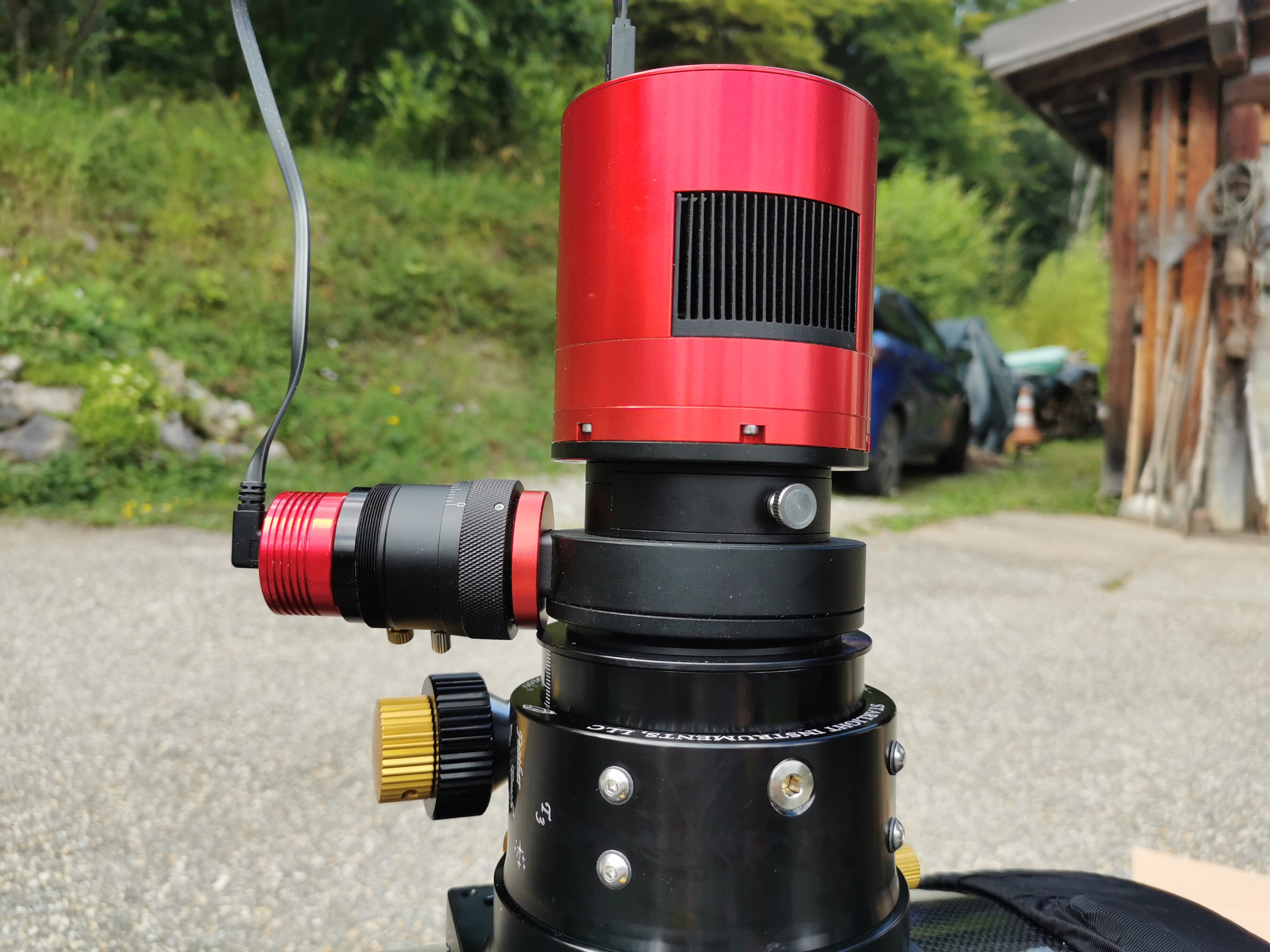

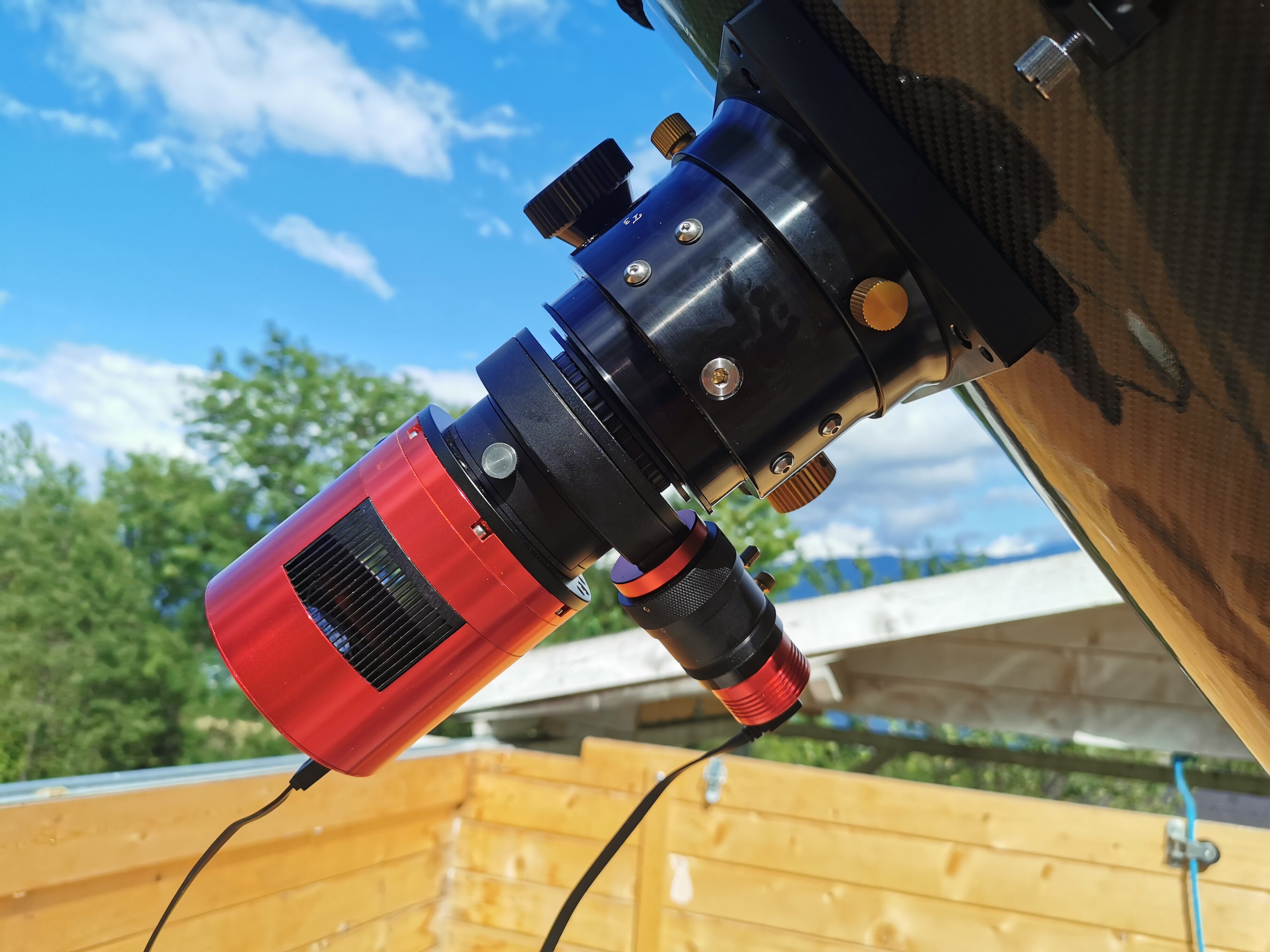

T350 Posté 22 juillet 2024 Auteur Posté 22 juillet 2024 Salut, vous remarquez que j'ai changé d'avatar car celui ci me va mieux., parceque Régis Serge est un c*n. lorsque j'ai monté la caméran sur le Newton, j'ai oublié d'enlever le rotateur de 20mm d'épaisseur. Et j'ai pas eu l'idée de réaliser que le correcteur se comportait comme une Barlow (inversé) avec un tirage.Mais pour pouvoir monter l'OAG-L sur le PO, ça passe pas: Du coup, j'ai été obligé de d'insérer une bague de 5mm en M54: Donc à 5mm de tirage près, je peux toujours pas avoir le bon backfocus qui implique de monter l'AOG directement sur le correcteur et je vois pas trop comment. 900Km plus loin le Newton est remonté. Donc, je verrai ce que ça donne. a+ Serge 1 Citer

T350 Posté 22 juillet 2024 Auteur Posté 22 juillet 2024 pour l'EAF c'est comme les anneaux en alu, faut usiner: a+ Serge Citer
