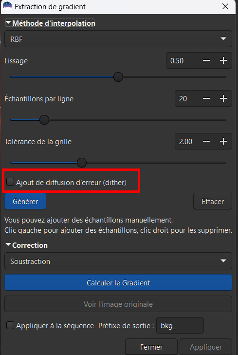

Tu n'as pas essayé dans SIRIL avec ceci :
Alors normalement c'est fait. Par curiosité, quelles caractéristiques te font penser que cela n'est pas le cas ?

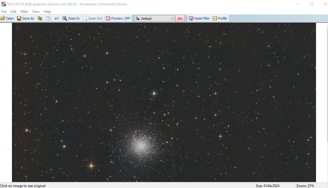

voilà ce que ça donne avec noiseXterminator avec réglage par défaut. Je n'ai rien retouché donc certains défauts ressortent comme des sortes de cercles autour des grosses étoiles. En fait ils y sont mais avec le bruit on voit un peu moins.
  Le 16/07/2023 à 13:01, sebseacteam a dit :
Voir davantage
C'est bizarre la trainée claire et verticale à droite de M13. Elle n'est pas sur l'image originale 🤔
Modifié par shibon
  Le 16/07/2023 à 20:02, shibon a dit :
Voir davantage
C'est une de mes images que j'ai utilisé 😅
