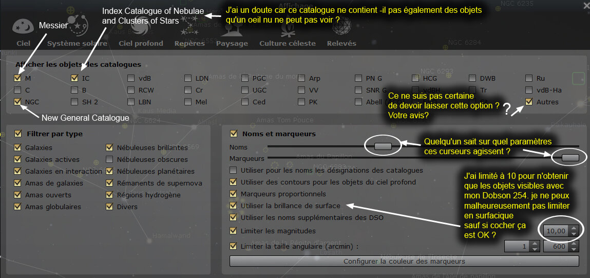

Configurer stellarium pour se creer des cartes perso pour du visuel
J'observe le ciel avec un dobson 254 et je me suis fait des listes d'object "facile" à trouver avec mon instrument.. ou plutôt "Possibles" à trouver avec mon instrument...
J'avais débuté avec les cartes du club de la girafe mais le nombre d'objets est un peu limite... je voudrais trouver le même genre, mais un peu plus personnalisé :
donc, j'aimerais aussi essayer de me fabriquer des cartes avec ces mêmes objets.
j'ai regardé la vidéo de @cdlc48
Son conseil de créer ses propres cartes en fin de vidéo me parait séduisante...
j'ai donc essayé de configurer Stellarium pour que les cartes
- soient lisibles sous la lumière rouge... ( j'avais trouvé des cartes pas mal mais les noms des objets profonds sont écrits en rouge.. résultat.. c'est invisible avec la frontale rouge... )
- ne contiennent des objets dont la magnitude surfacique soit au alentour de 10 max... histoire que ce soit rigolo à regarder...
mais je ne suis pas certaine que la config que j'ai choisie respectent mon "cahier des charges"...
Voici mes réglages et mes interrogations...
Avez vous des suggestions de correction ?
Merci d'avance pour vos réponses.
Laurence
Modifié par lterras
Les curseurs "Noms" et "Marqueurs" permettent de jouer sur la densité d'affichage de ces élements
En clair, plus tu pousse ces curseurs vers la droite plus tu verras apparaitre les noms/marqueurs des objets du ciel profond, sans avoir à zoomer.
Pour le reste je ne vais pas pouvoir t'aider, je n'utilise pas Stellarium pour générer des cartes. Pour la generation des cartes (et plein d'autre choses) j'utilise Coelix (logiciel est payant mais pas très cher pour une licence permanente)
Cordialement, Stéphane
Je ne connais pas ce logiciel mais je crois comprendre les réglages.
− Les catalogues : puisque tu comptes régler la magnitude limite, tu peux mettre le catalogue IC si tu veux, mais c'est vrai qu'il s'agit essentiellement d'objets faibles (à l'exception de quelques grands amas ouverts comme IC 4665). Mais attention : la magnitude des nébuleuses diffuses n'existe pas dans les catalogues,  du coup je crains que ce soit mal géré. Bref : je serais toi je garderais juste le NGC (et le Messier, qui est redondant). Je pense qu'il ne faut pas cocher  "Autres" : un objet qui ne serait ni dans le NGC, ni dans le IC, ni dans le PK, ni dans le PGC, ni etc. doit être bien faible !
− Noms et marqueurs : je ne sais pas (taille des noms ? distance à l'objet ?). Essaie...
− Je te conseille de désactiver les noms propres (« utiliser les noms supplémentaires des DSO »), beaucoup sont ridicules et absolument pas standards. Surtout : ça va surcharger les cartes.
− Je n'ai pas compris pourquoi tu ne peux pas limiter la brillance surfacique. Car c'est une bonne idée ! Pour les magnitudes (tout court), avec un 250 mm sous un bon ciel de plaine, et si le logiciel utilise des magnitudes V (ce qui me surprendrait agréablement), tu peux aller jusqu'à la magnitude 12 sans trop de problème. Il est vrai que le Sagittaire est bas. Mais au pire ça te fera des challenges... Si le logiciel utilise des magnitudes photographiques ou B, il y a une correction à faire qui dépend des objets. Bon, on verra... Quant à la magnitude surfacique, je la limiterais à entre 14 ou 15 par minute d'arc carrée (M33 est à 14 mais c'est une moyenne : sa partie centrale est plus brillante que ça ; par contre 15 commence à être vraiment faible, par exemple j'ai déjà vu NGC 4236 qui est à 15, ben c'est vraiment fantomatique − et surprenant).

Re bonjour à tous! et Merci pour ces trois réponses que je découvre ce jour.. hier, j'étais assez occupé après avoir posé ma question et le soir, j'étais entrain d'observer... le petit créneaux de 22h à 23h... avant que la lune se lève...
alors, je vais essayer de réagir à chacun d'entre vous :
Il y a 12 heures, keymlinux a dit :
Merci ! je ne connais pas, je vais aller voir ce logiciel assez vite. J'avoue que mon but est d'amélioré les cartes du club de la girafe, mais en gardant le même esprit.. depuis que j'observe, je me rend compte que les ajouts d'alignement sur les cartes sont de vrais bons outils pour apprendre le ciel et pour trouver les objets sans hésitations...  et j'ai à présent mes propres techniques pour trouver les objets que j'aime bien... mes alignement à moi... et j'aimerais les "coucher sur papier", ajouter les objets non présent dans ces cartes car ils sont moins connus mais que j'aime regarder

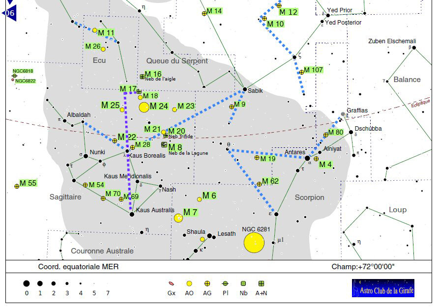

Si je pouvais par exemple.. je changerais cette carte ci dessous (Club de la Girafe) par la même avec des traits différents...
- ma méthode pour trouver m17, c'est en reportant la distance des étoiles de la théière puis je fais un petit angle droit vers la droite... en direction de "Sabik" (le trait violet que j'ai rajouté à la main)
- Je trouve pas M20 et M8, comme il l'indique, donc, je virerais bien le trait depuis M28 vers "Sabik"... je garderais que le début du trait...
Ce ne sont que des exemples... je reverrais bien l'ensemble des cartes à ma "sauce"...
Il y a 12 heures, 'Bruno a dit :
 Merci pour ce conseil. tu as raison... et comme Messier est compris dans le NGC... je me demande si je vais pas essayer en laissant que celui ci... et le IC...tu as raison, faut que je fasse un test
La aussi, tu as bien raison !! Et je peux ajouter "les noms qui me parlent" avec mon Photoshop... une fois que j'ai mes bases...
Oui, je peux peut être me permettre je pousser un peu... tu as raison !

Je suis l'auteur du Mini atlas du ciel normand.
Comme précisé en début du document, les cartes ont été réalisées avec le logiciel libre "Carte du ciel" ( http://www.ap-i.net/skychart/fr/start) puis éditées avec le logiciel (libre aussi) de dessin vectoriel Inskape (https://inkscape.org/fr/).
J'avais choisi Carte du ciel, car malgré une interface assez austère il permet énormément de configuration sur le rendu des cartes. On peut en particulier choisir la couleur, mais pas seulement, de n'importe quel élément (fond du ciel, étoiles, objets, traits...). Mais j'ai tout de même faire beaucoup de changements à partir de ces cartes.
Or justement l'autre raison du choix de Carte du ciel est que le logiciel permet une sortie au format 'Poscript', un format vectoriel, ce qui permet ensuite d'éditer les cartes sous Inkscape (ou un autre logiciel de dessin vectoriel).
Stellarium n'offre pas tous ces avantages (ni au niveau de la configuration, ni au niveau de la sortie qui reste difficilement éditable).
Les PDF final de l'atlas conserve le côté vectoriel des cartes. Donc s'il s'agit juste de faire des modifs mineures, comme retirer certaines lignes, mon conseil serait juste d'importer le document sous Inkscape et de sélectionner la page du document correspondant à la carte à modifier. Faire un clic droit sur la page et sélectionner "Dégrouper". Les différents composants de la carte sont alors sélectionnables et on peut faire les modifs que l'on veut. Il ne restera plus qu'à sauvegarder la nouvelle carte et à l'exporter dans le format désiré (png, pdf, ...).
Par contre pour des modifs plus lourdes, comme rajouter des objets, il faudra repartir de zéro. Donc partir de Carte du ciel ou d'un autre logiciel de cartographie. Stellarium est un excellent logiciel, mais à mon avis pas très adapté pour sortir des cartes imprimables.

Il y a 13 heures, cleisyaw a dit :
Bonjour !
Comme c'est gentil à vous de m'indiquer tout ceci !!  vos cartes sont vraiment très bien faites. C'est vraiment ma référence, les meilleurs que j'ai à l'heure actuelle. Pouvoir les reprendre serait la meilleure solution en effet. De plus, je trouve que les explications que vous donnez en complément de chaque cartes sont très pertinentes lorsqu'il s'agit d'expliquer les objets principaux à une personne à qui l'on veut faire découvrir les joyaux du ciel.
Merci pour toutes ces explications. Je ne connaissait pas Inskape, je m'en vais l'installer immediatement !
Encore un grand merci pour le travail effectué pour nous tous. Grâce à vous, non seulement j'ai progressé sans trop de mal mais j'ai appris à trouver les objets avec votre méthode : Un excellent moyen de trouver du premier coup ou presque !
