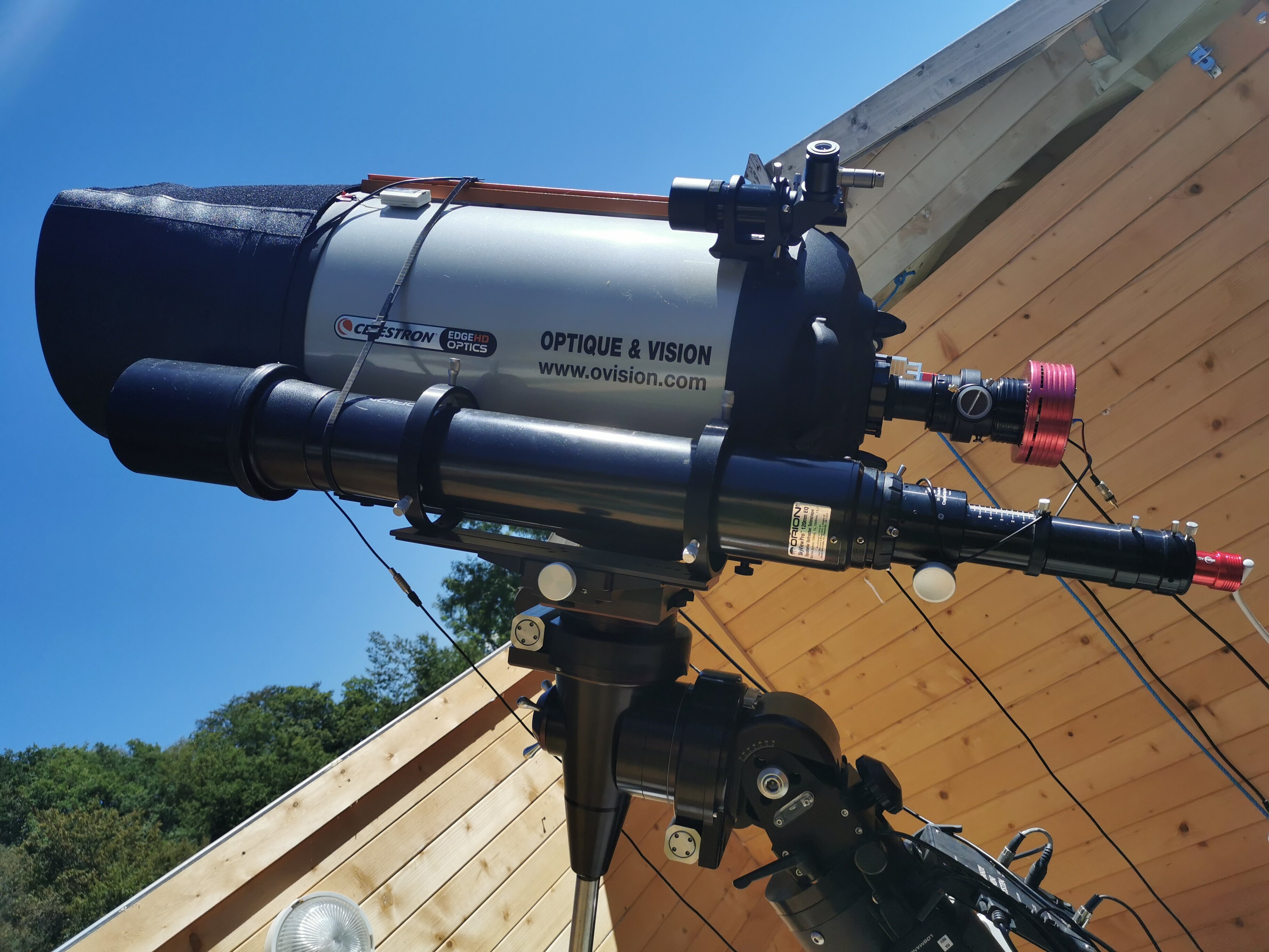

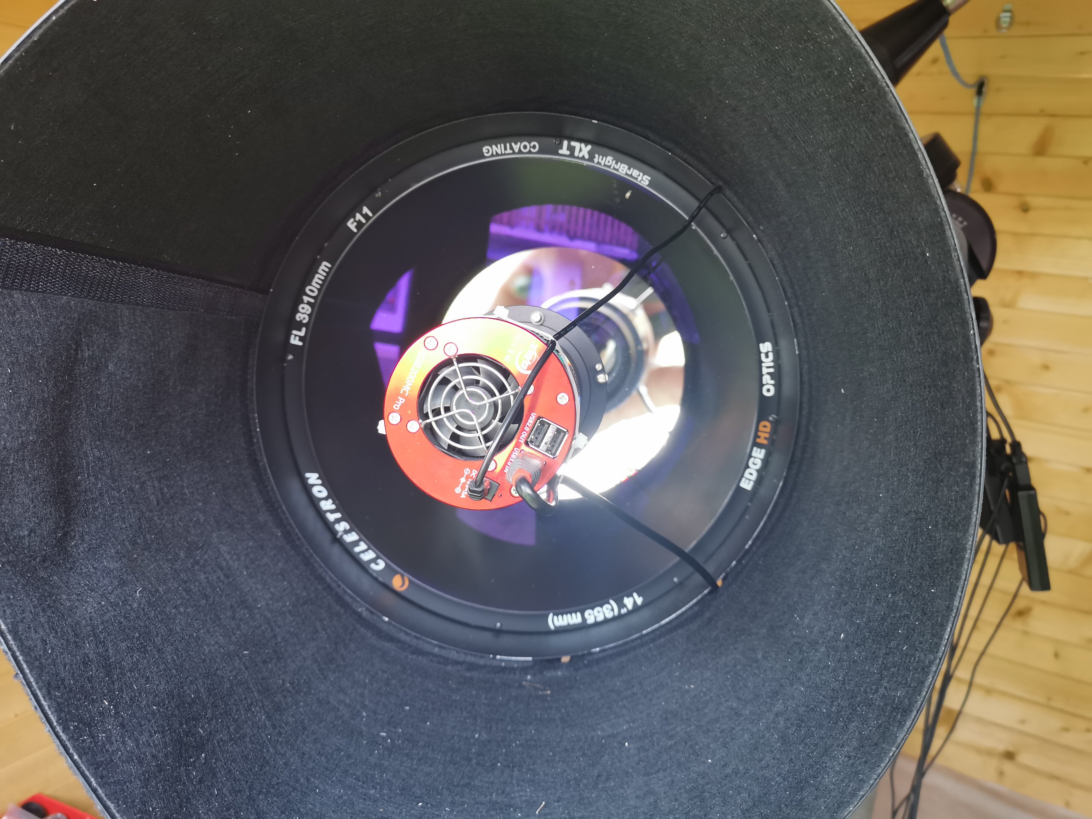

un petit coup d'œil sur le "business end" du C14:
j'essaie de maintenir les cables à 90° afin de produire de jolies aigrettes (j'aime bien les aigrettes, c'est bô, et c'est toute mon enfance!).
Le bousin est guidé par une 174MM mini sur une 120EQ montée sur une platine en H
c'est pas surper idéal, car il y a quand même des flexions entre la lunette et le C14 , mais bon, à 240 Sec de pose ça passe. Je me demande d'ailleurs si je ferai pas mieux plutôt de la monter sur le rail Losmandy directement sur le  C14 et la monture serait plus facile à équilibrer.
Les plus assidus d'entre vous se seront rendu compte qu'il y a une caméra à chaque bout! 🤪 C'est parce que par les 2 bouts, l'astro c'est  encore mieux! 😱😄 Mais non, la vielle Atik 11000 sert de cache et de contrepoids (le peltier marche plus de toute façon).

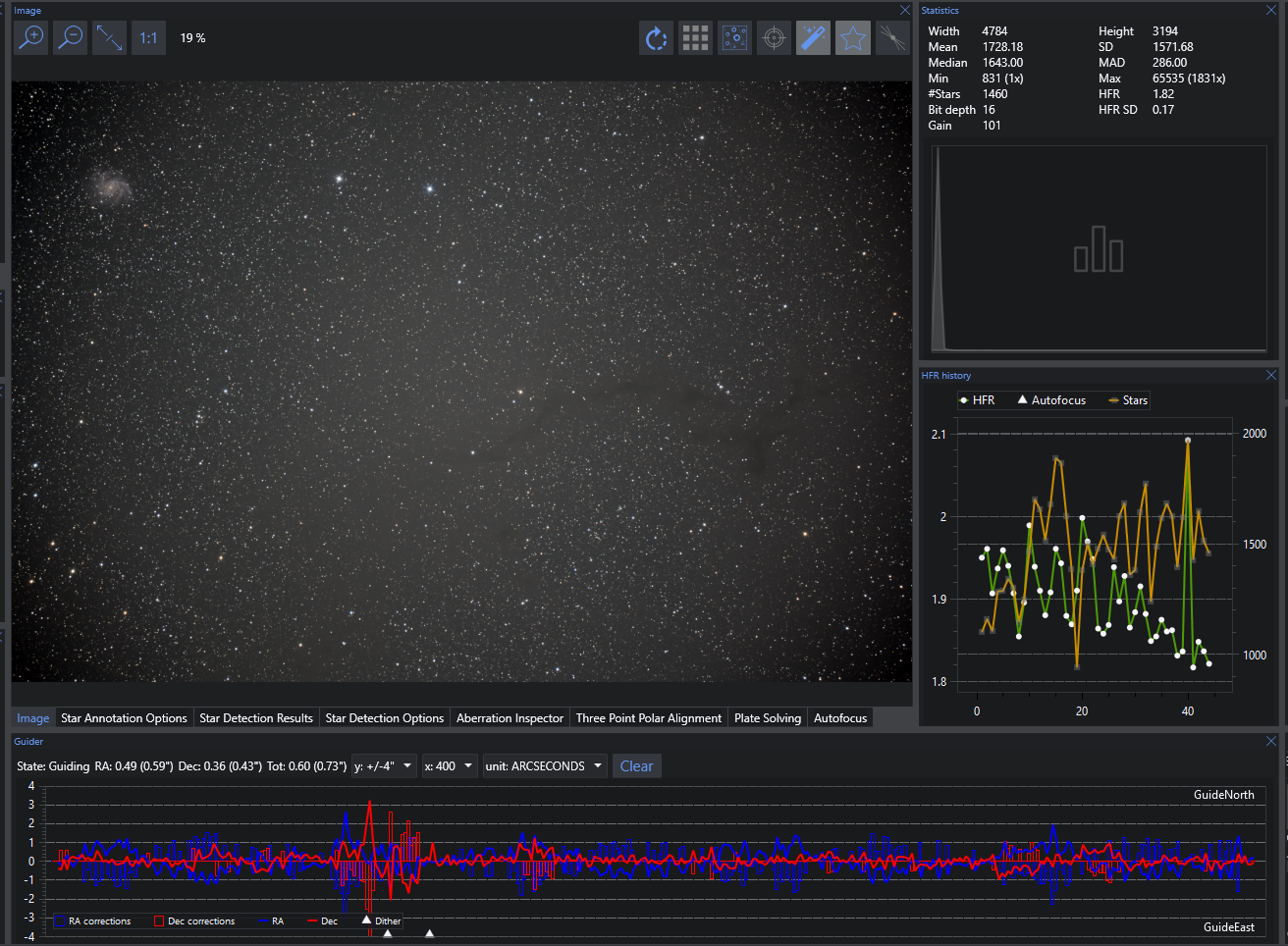

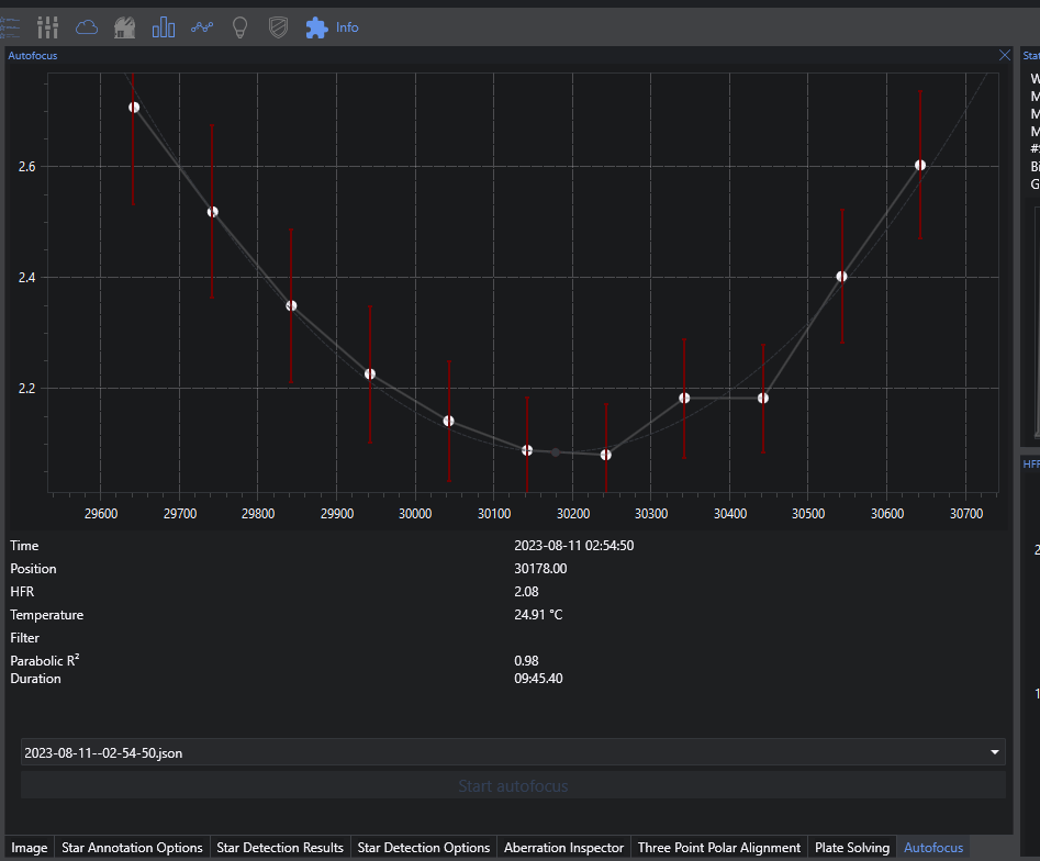

la MAP de l'EAF faite en pleine nuit marche bien:
le HFR était assez bon (je sais pas si faire une MAP tous les 10 subs, c'est pas trop):
et le guidage aussi à 0.79 RMS:

il y a 59 minutes, C14edgeHD a dit :
Ca dépend de combien ça dérive, refaire la MAP quand il n'y a pas besoin c'est toujours une poignée de brutes en moins.
Dans le séquenceur simple tu peux refaire la MAP en fonction de la  variation de HFR, 10% par défaut. Tu dois bien pouvoir ajouter un truc du genre dans le séquenceur avancé.
Si tu connais aussi la valeur de la variation de température qui impacte ta MAP, tu dois aussi pouvoir l'ajouter puisque c'est aussi dans le séquenceur simple. Mais normalement le juge de paix c'est la HFR..

Merci,
Il y a bien une instruction de trigger MAP si HFR>X dans le séquenceur. Pour T° je pensais avoir tout prévu en achetant l'EAF avec la sonde de T° (qui se connecte à la place de la raquette) sauf que, le driver sous Nina (ASCOM je crois) ne prend  pas len charge a T°. Et puis il faudrait que Nina apprenne que telle T°=tel Nb de pas sur l'EAF. c'est encore un peu compliqué je pense
il y a 52 minutes, C14edgeHD a dit :
Je n'ai pas connecté mon setup par flemme mais comme sur APT qui me servait avant, il y a la compensation de température dans l'onglet focalisation. Ca sert peut être encore à ceux qui font des poses très longues sur des instrument qui sont sensibles à ces écarts de t° (la FSQ 106 par exemple et parait-il). Avec ma lulu à F/5 ça se voit à 2°C.
Je ne suis pas certain que NINA ne prennent pas en charge la température du focuser... En tous cas ça le fait pour mon Pegasus comme pour mon Moonlite et c'est même dans le nom de la brute (TF pour la Température Focuser et FP pour la position):

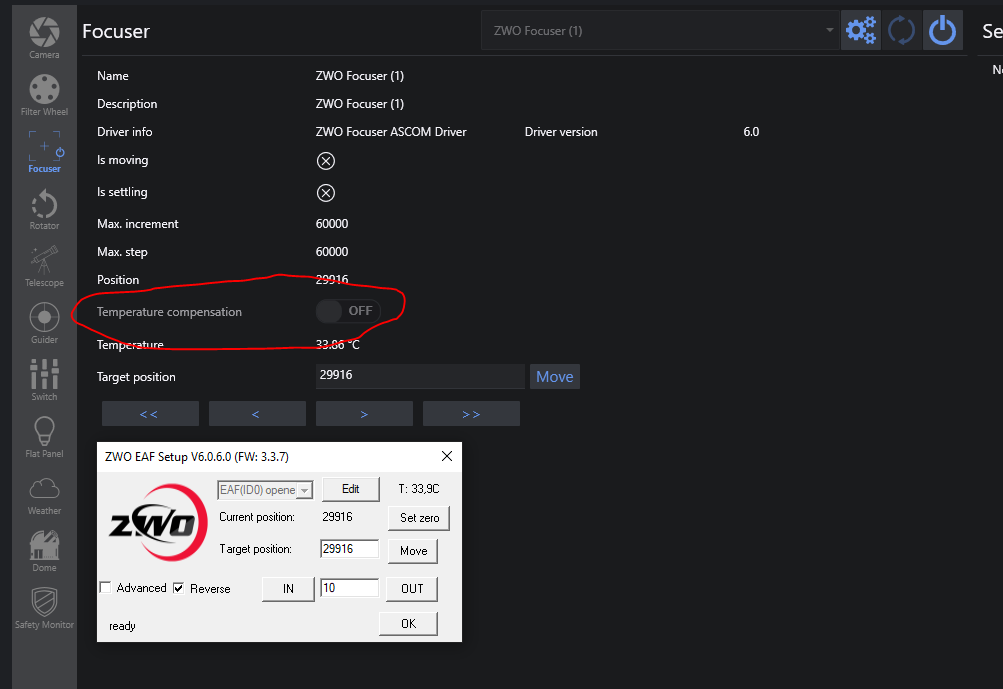

moi, j'ai fais comme à mon habitude, et j'ai acheté mon focuser trop vite:
L'option de T° compensation est grisée. Et, si on consulte les fofos anglosaxons:
donc c'est bien que la T° n'est pas supportée par le driver ASCOM de l'EAF
Va pour la compensation de T° qui de toutes manières n'est plus utile avec une 6200 sur un tube à f/1.9. Mais tu es sûr de ne pas avoir ne serait-ce que l'indication de t° remontée dans le nom du fichier ? Comme dit Julien, ça peut être un petit plus de déclencher un autofocus aussi sur cette indication pour un tube hyper ouvert comme le tien.
De mémoire l'EAF offre 2 possibilités, une directement implantée dans la boite rouge et une autre via la sonde qui serait beaucoup plus précise. Je m'en servais avec APT en compensation parce que la routine d'autofocus n'était pas au point..

pour la MAP de l'EAF, on a perdu 2°C et c'est de mieux en mieux, la MAP conditionnelle à 10% ne s'est même pas déclenchée...
