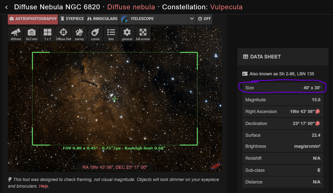

Bravo ! Sa taille ne dépasse pas 1 minute d’arc ?? Avec une magnitude 15 ??
il y a 6 minutes, David31170 a dit :
40' x 30' plutôt et mag 15 en effet.

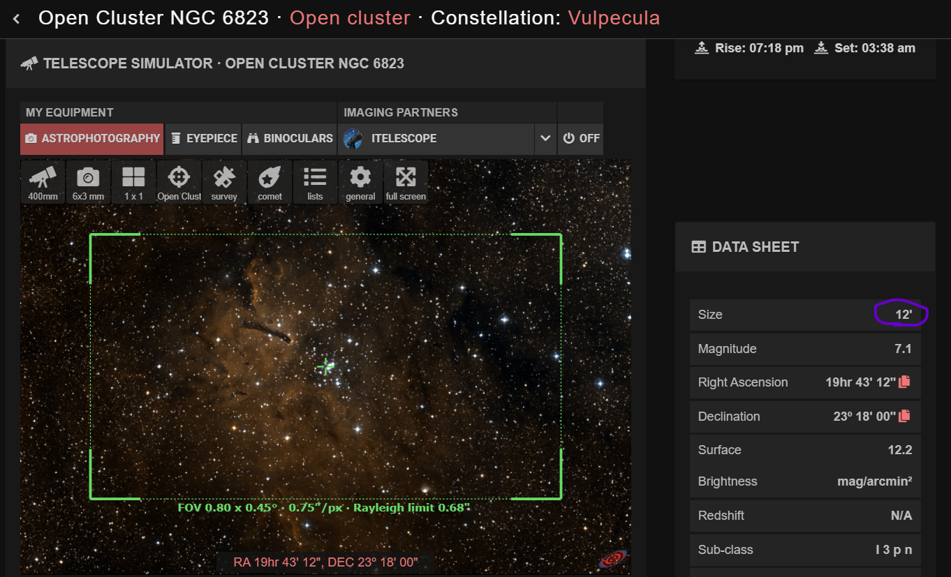

pour NGC6823 c'est 12'
(désolé pour l'incruste JM mais comme j'ai les infos sous les yeux.... ;) )

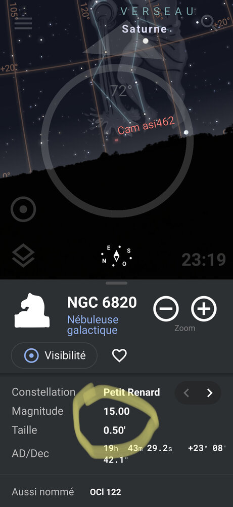

Merci @sebseacteam:  erreur de l’app Stelarium mentionnant 0.5’ de dimension . Mag ok: peu de chance de l’avoir à la 462mc en magnitude, et centrer net le pilier avec Nina.
cordialement.
