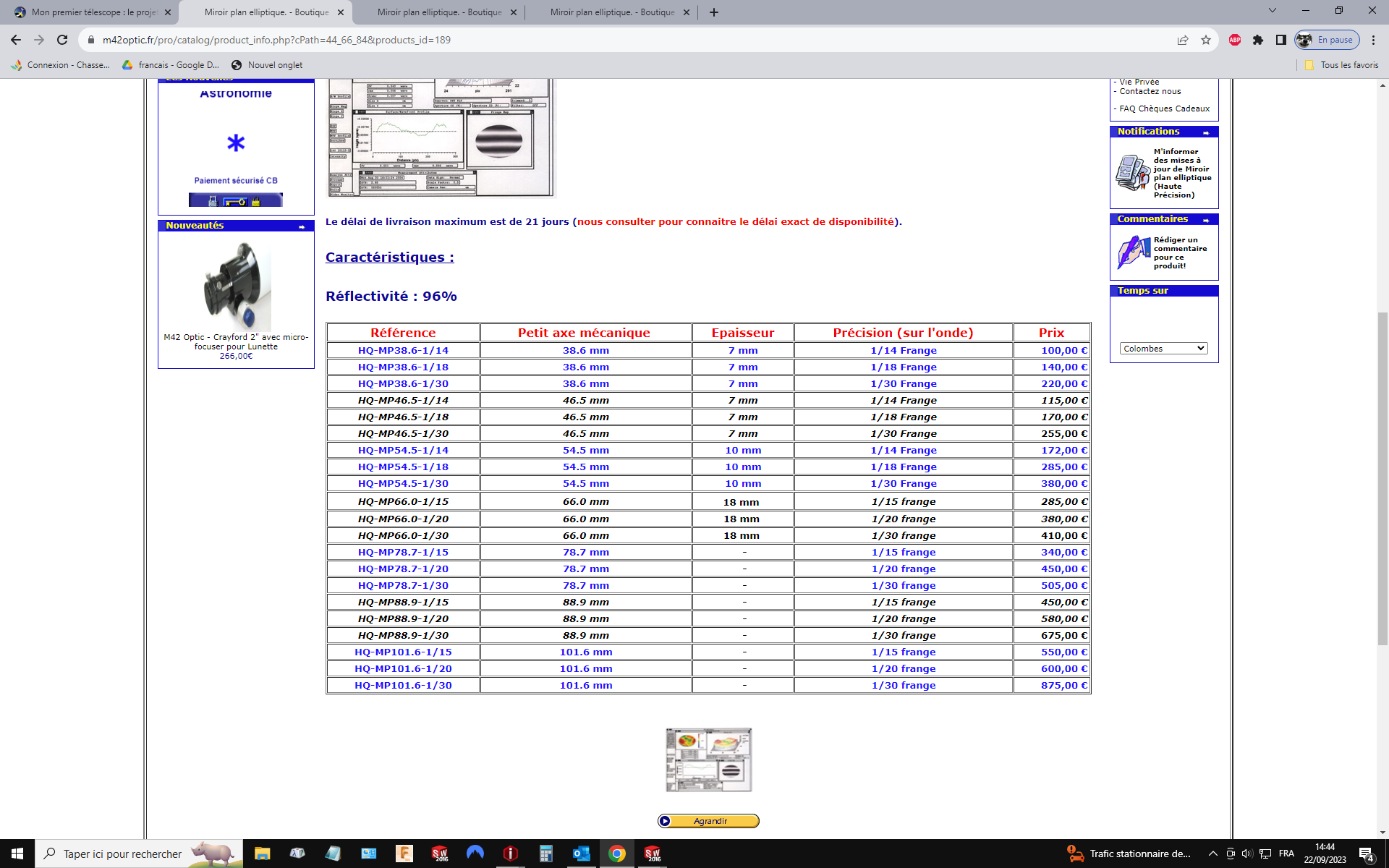

Tiens j'ai trouvé ce lien, je ne sais pas ce que ça vaut en qualité, mais ils respectent ton critère d'épaisseur de 10 mm
https://www.m42optic.fr/pro/catalog/product_info.php?products_id=235

Pour ce prix ce que j'appelais les miroirs chinois...

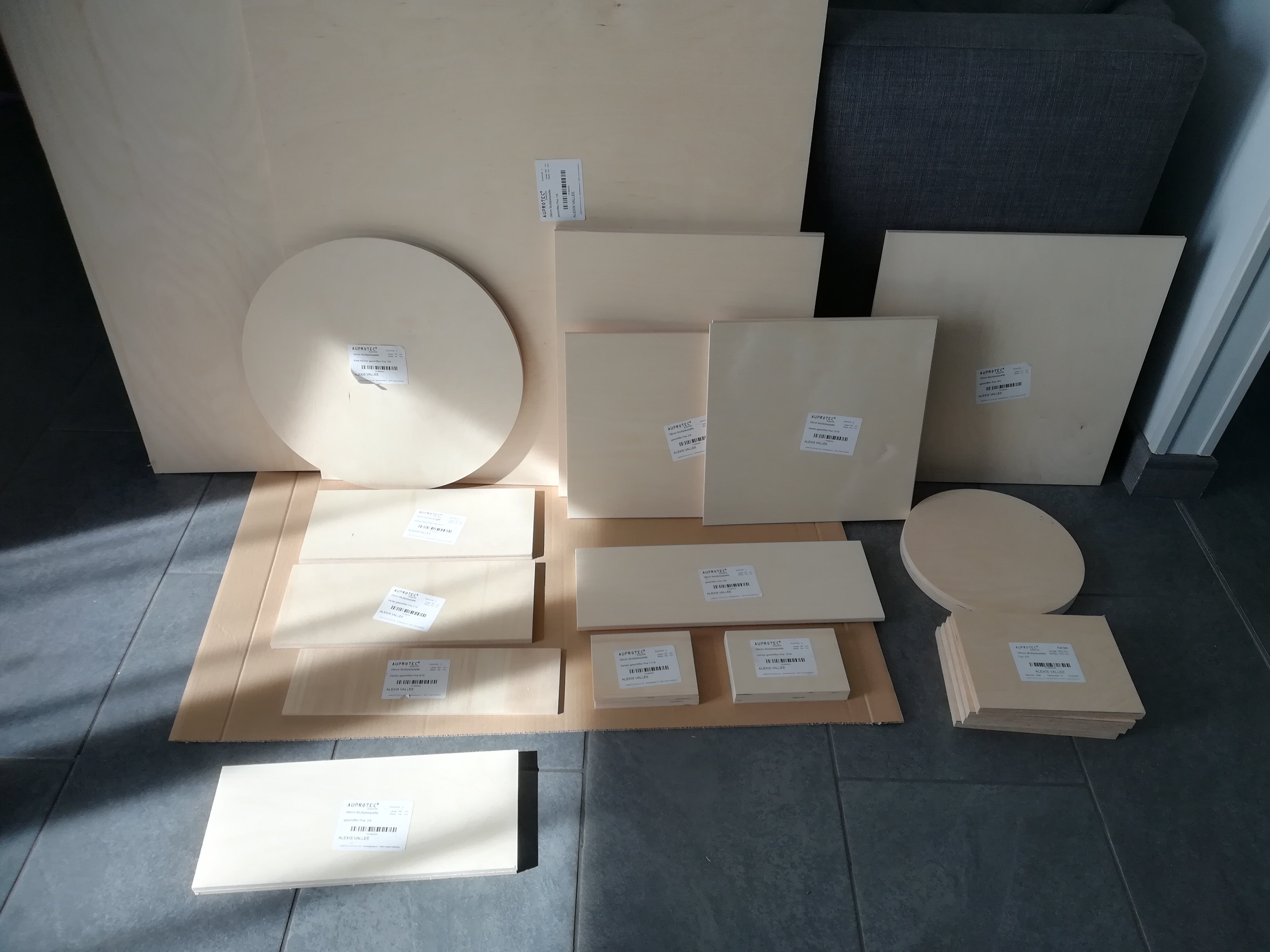

Tiens comme le sujet est remonté, p'tite news en photo 😁 :
Pour les découpes qu'il me reste à faire scie sauteuse pour les coupes droites et défonceuse pour les cercles des diaphragmes, scie à chantourner pour les motifs de la valise et des haches 😉, j'ai hâte !

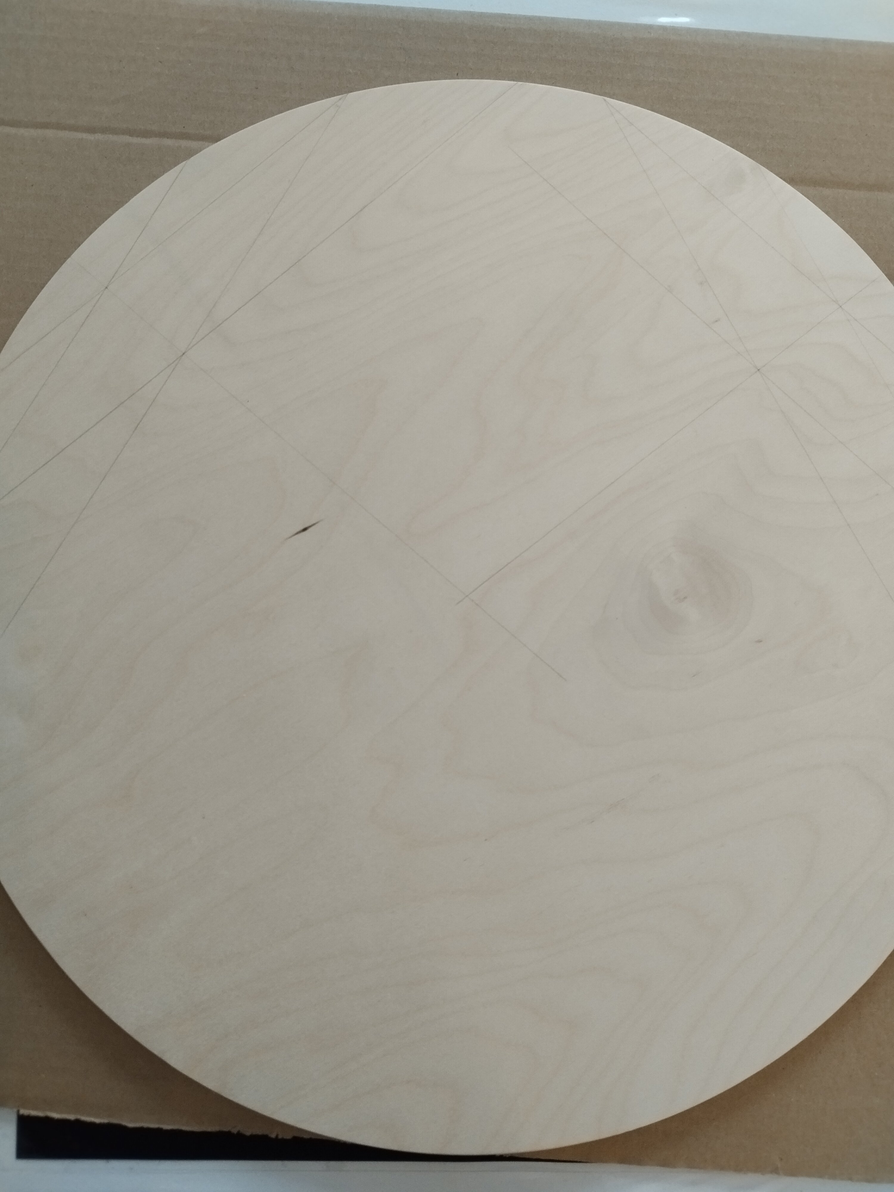

Je posterai d'ici quelques jours des photos de l'avancement, il me reste à coller/clouer les parties de la valise. En attendant je fais les traçages sur mon disque qui donnera les haches une fois coupé en deux. Et là j'ai un problème :
j'étais en train de tracer l'emplacement des trous des inserts filetés quand je me suis rendu compte que selon les plans utilisés les trous ne se trouvent pas au même endroit !😫

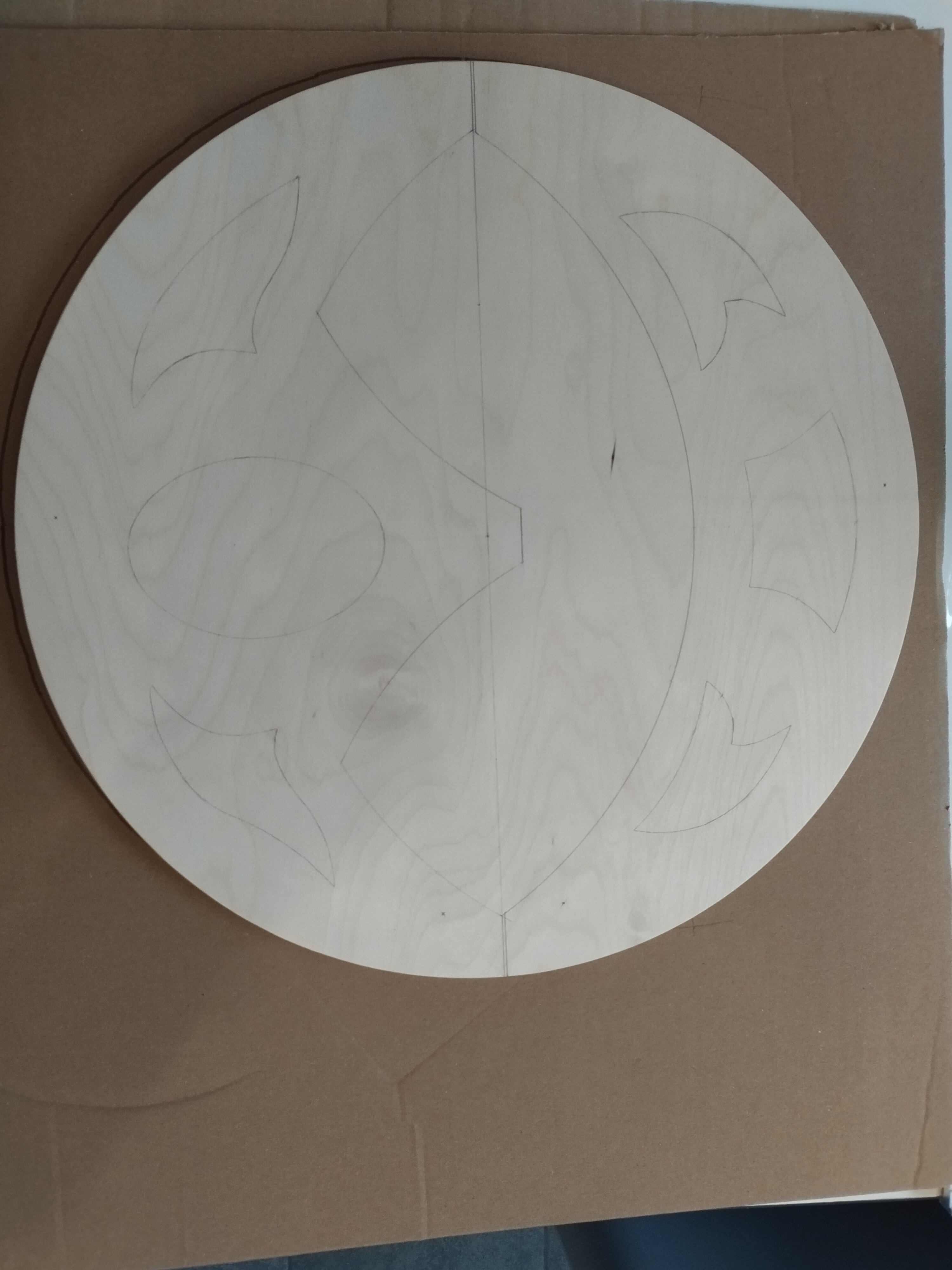

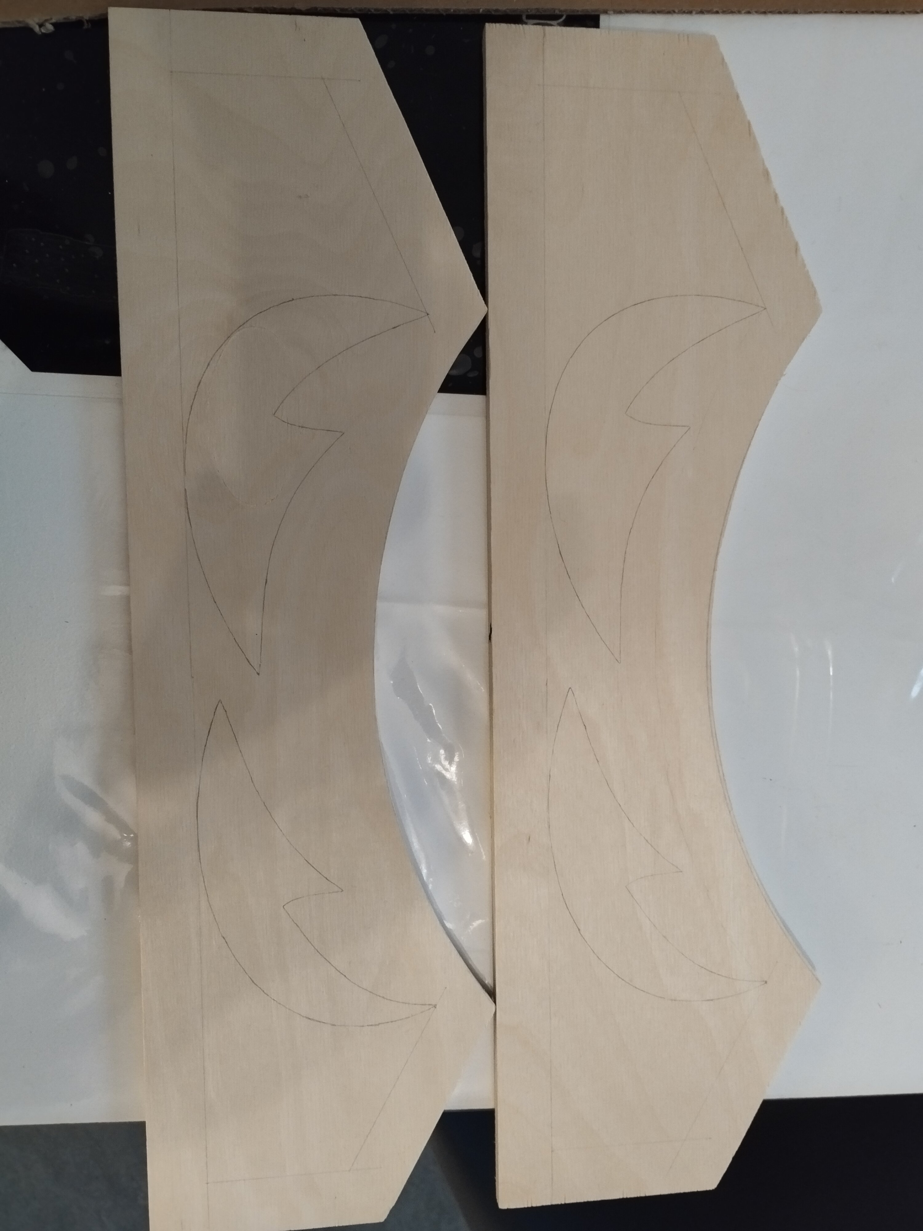

Je posterai une photo des motifs que j'ai dessiné avant de chantourner alors, au cas où.

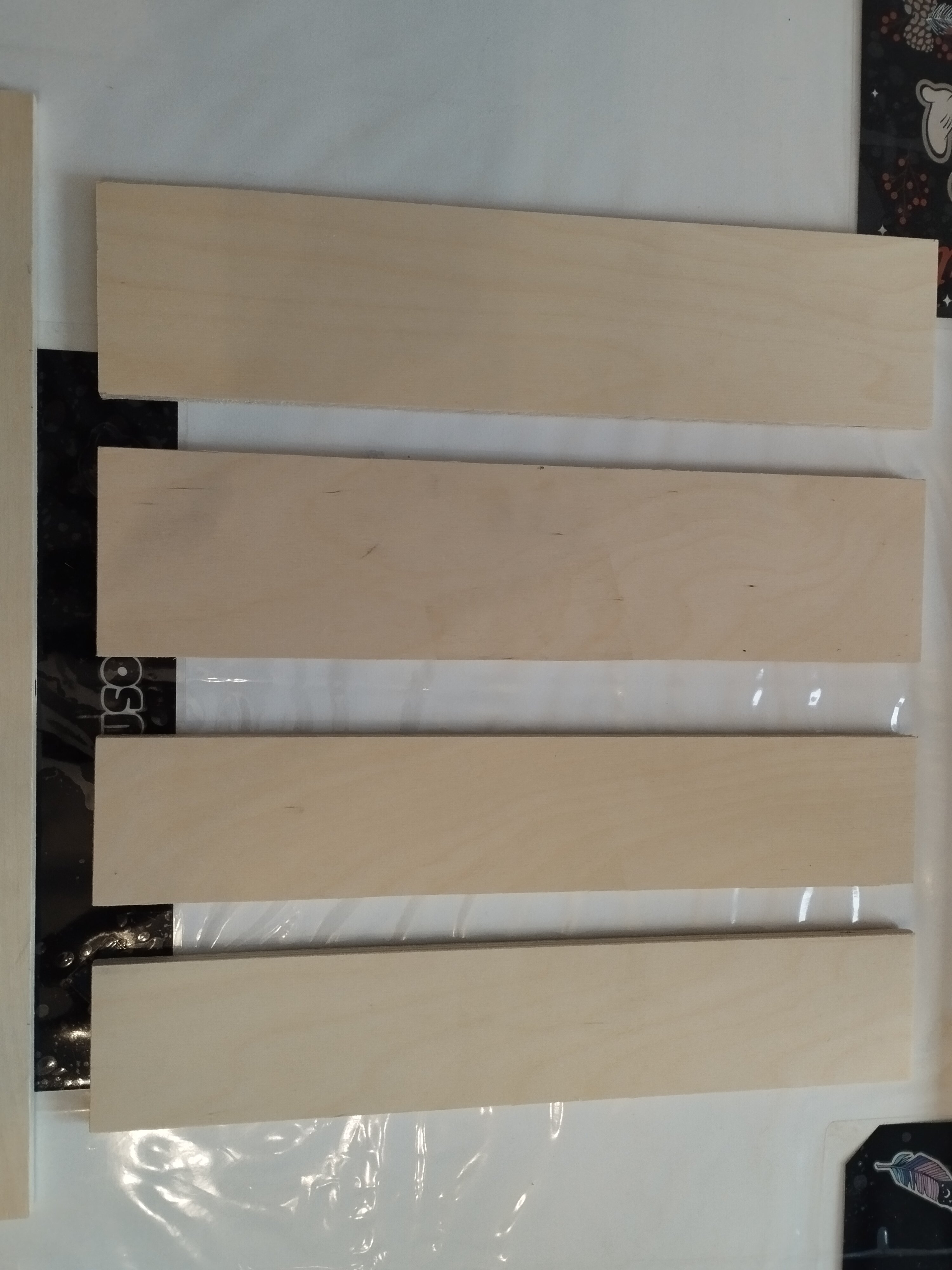

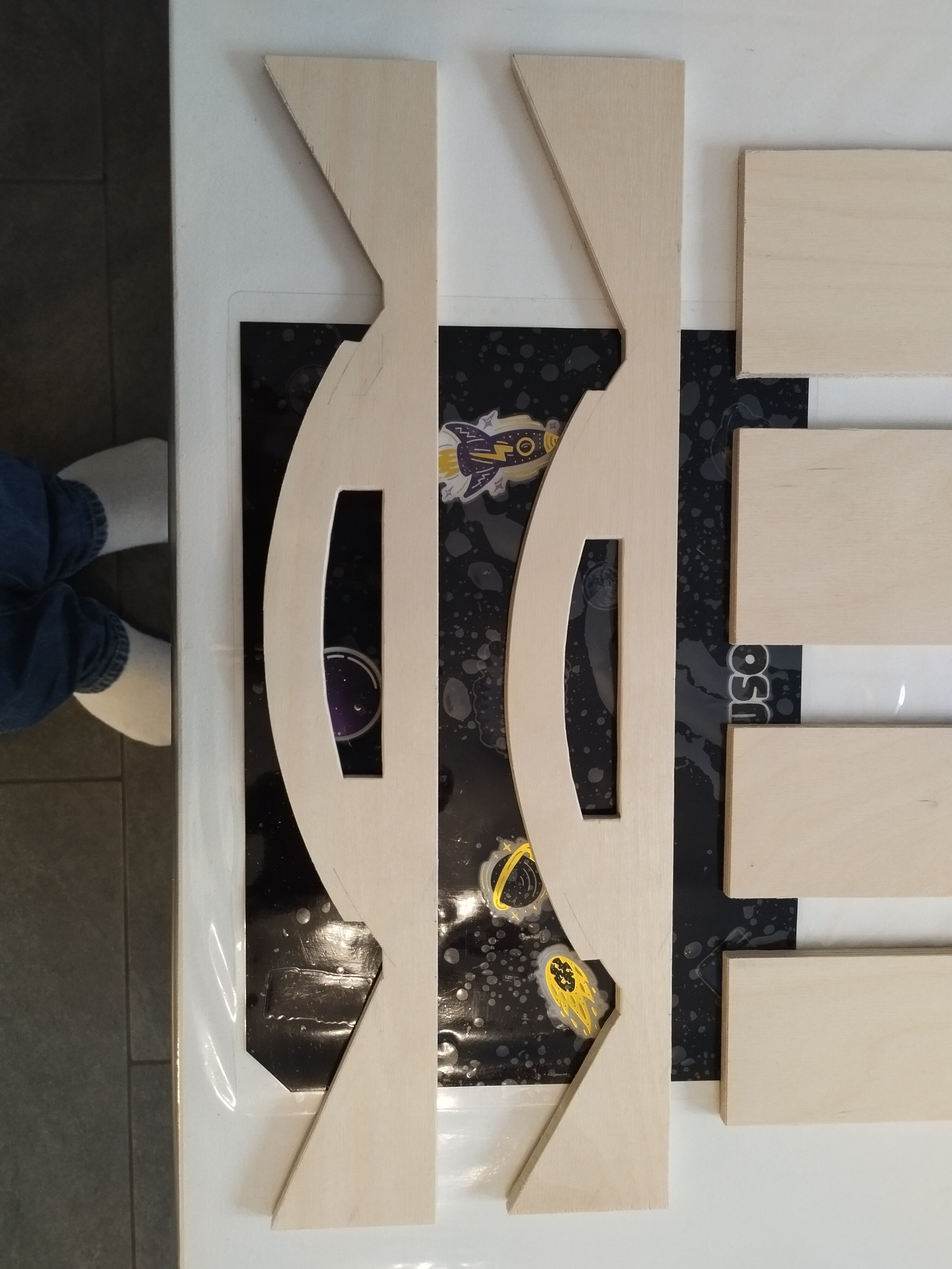

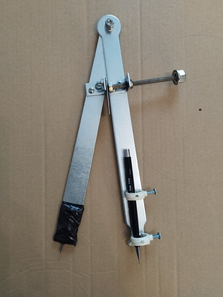

Bon comme promis quelques photos 😀
dans l'ordre : les côtés longs du socle avec les poignées et les espaces pour les patins de téflon, les côtés courts de la valise, le disque de 10mm d'épaisseur qui donnera les haches une fois coupé en deux (j'espère que les motifs conviennent sinon je peux gommer et choisir autre chose, je me suis inspiré du logo de l'équipe de rugby d'Écosse que j'ai dispatché 😄), le disque avec les traçages pour retrouver le centre, les côtés longs du rocker prêts à être chantournés, et enfin mon super compas maison fait avec les moyens du bord mais super précis finalement 👌

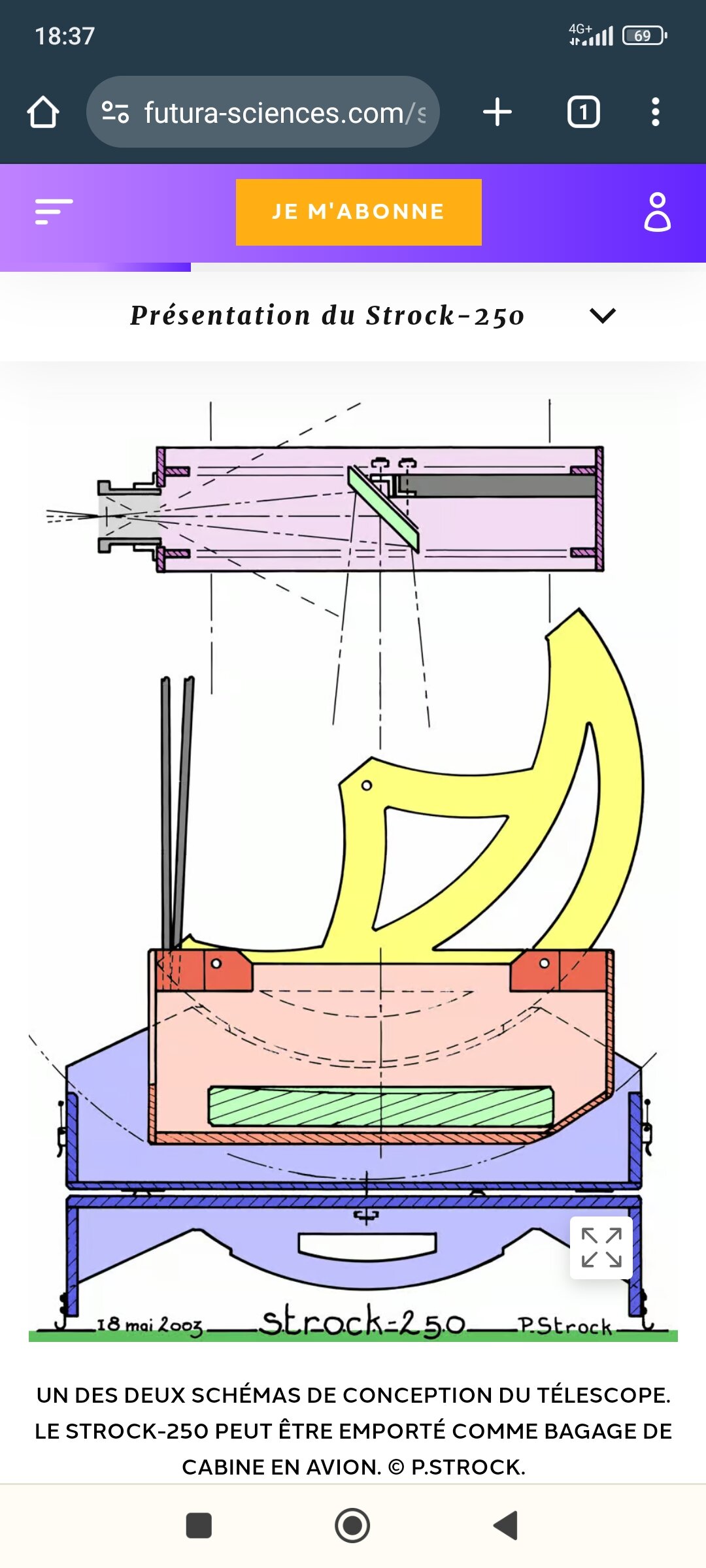

Du coup j'ai une autre question avant l'assemblage de la valise : les côtes courts ont deux hauteurs différentes, une pour le rocker et une pour le socle. Cependant sur les réalisations que j'ai pu voir parfois les plus petites planches sont sur le socle et parfois c'est l'inverse. C'est pas précisé sur les plans mais sur la vue d'ensemble on dirait que ce sont les planches les plus larges qui forment les côtes courts du socle, c'est ce qu'il faut choisir ?
Screenshot_2023-10-29-18-37-42-519_com.android.chrome.thumb.jpg.087c83b8f353e3e2205bcd1611a5579f.jpg
pour les tourillons, les dessins que tu proposes ne vont pas poser de pb, par contre sur le coté de la boite ça ne marche pas, sur la premiere génération  bcp ont fait des trous trop grand juste sous les patins des tourillons, cela provoque des deformations des cotés de la boite lors des rotations en azimuth, donc ma préco est de faire le minimum de trou, seulement celui qui sert de poignée. Dans ta version il ne reste plus rien sous les haches.
Pour les cotés de la boite  j'ai jamais vu d'inversion sinon ça ne marche pô.  la petite hauteur est dans le rocker et la grande hauteur est dans le couvercle. sur ce dessin ça me paraissait clair.

Ça roule je vais donc me contenter des ouvertures minimum pour la valise 😉.
Effectivement le schéma est logique, j'ai dû mal voir sur les photos des autres posts 😄.
