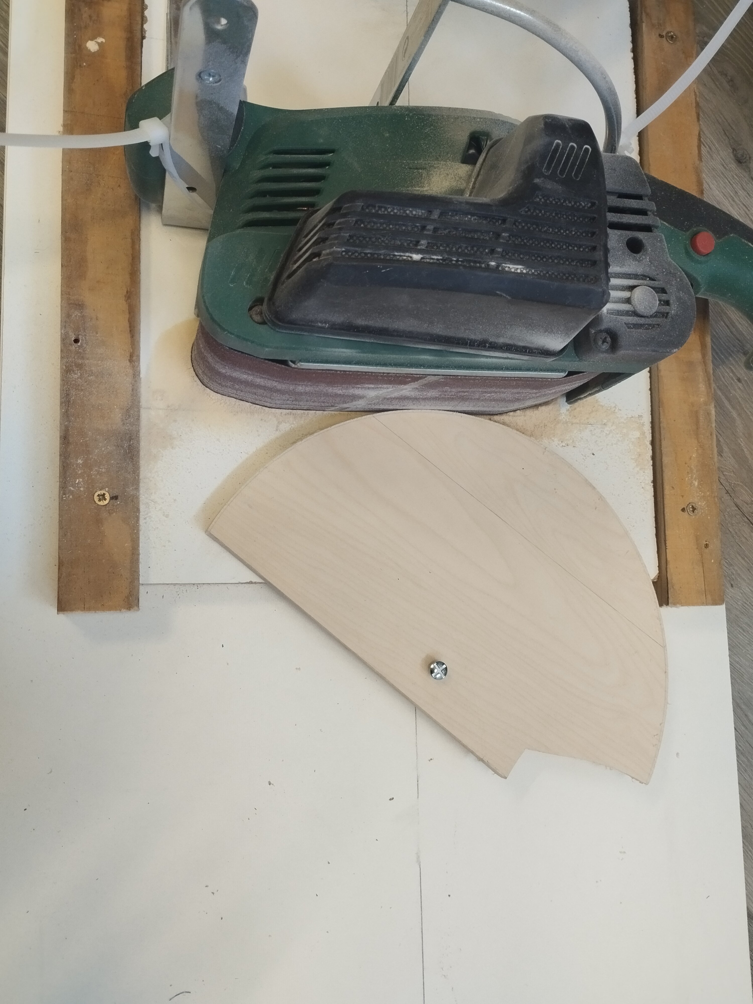

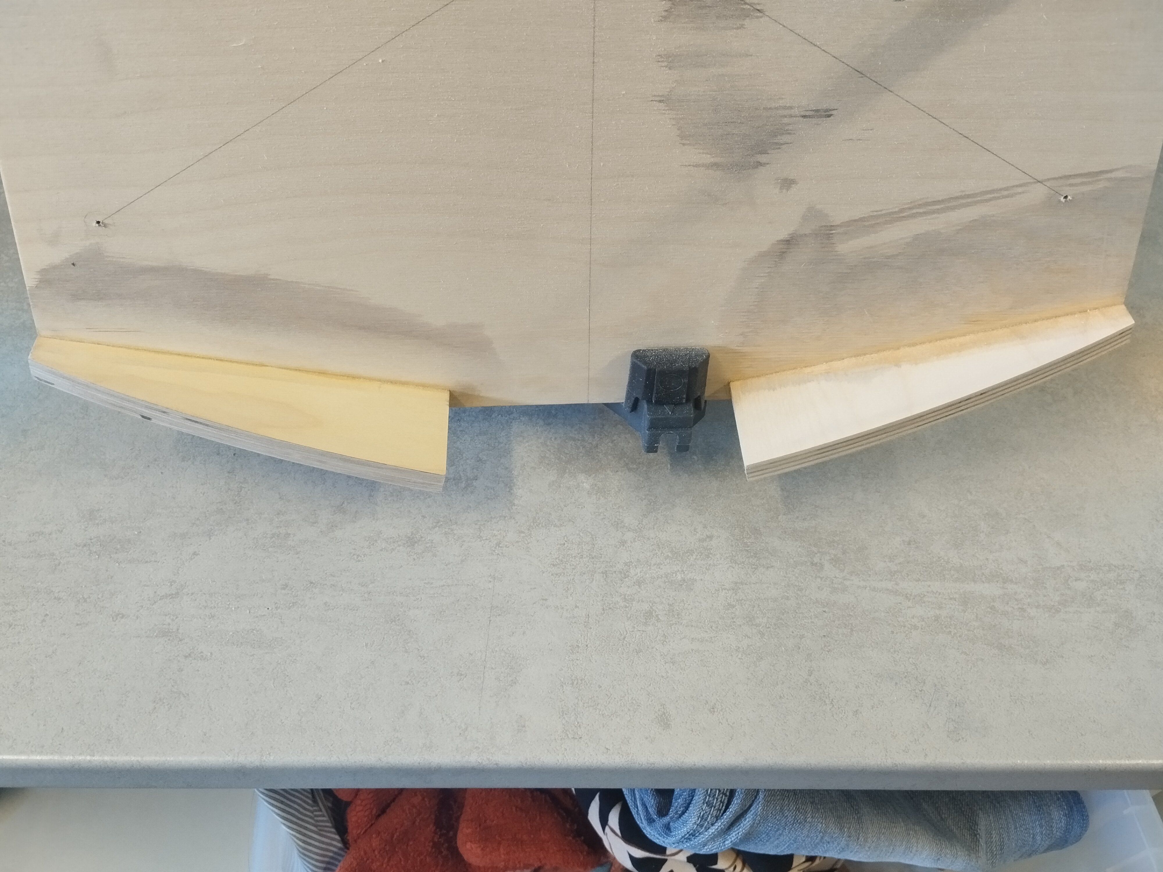

tu as quel ecart sur le bord où il reste de la matiere 12mm, 14mm... ald de 10mm? on est pas au mm mais ça semble bcp normalement on doit faire mieux
Pour comprendre ton pb il faut que tu vérifies :
- les équerres qui  ne font pas 90°  ça peut être une histoire d'angle
- l'axe des charnières n'est pas sur l'axe de la table
- la  zone de contact entre la ponceuse et les secteurs, cette zone ne devait pas être dans l'axe des charnieres.
- est ce que tu fais bien des aller retour complets des 2 secteurs sur la ponceuse car elle enlève pas la même quantité de matière à l'aller et au retour, il faut donc la forcer à travailler.
c'est assez sensible c'est pour cela qu'il vaut mieux comprendre comment ça se présente, est ce que c'est symétrique avt d'arriver sur la cote  quitte à revoir un peu  la position pour être équilibré.
tu peux encore usiner dedans ces secteurs c'est pas un pb, tu feras une compensation avec la hauteur des roulements, mais fait une analyse du montage avant.
Yannick

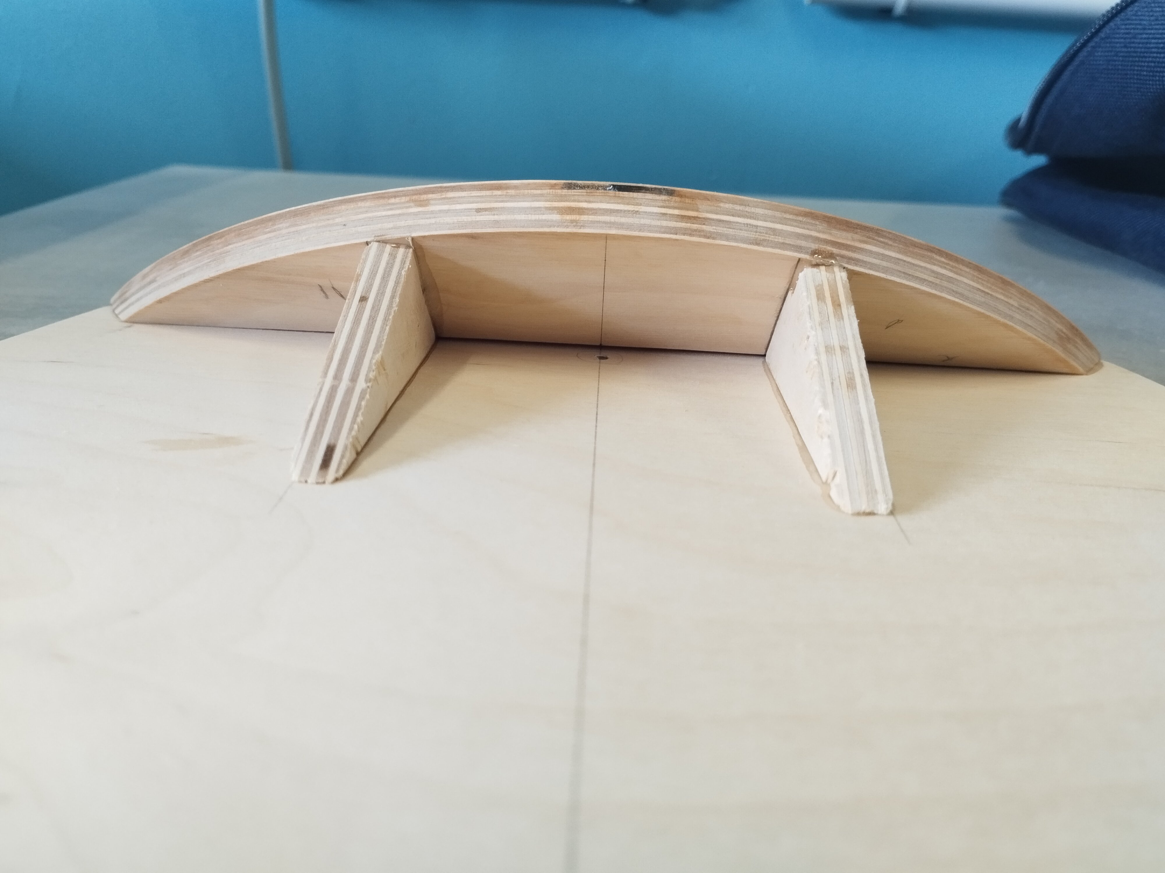

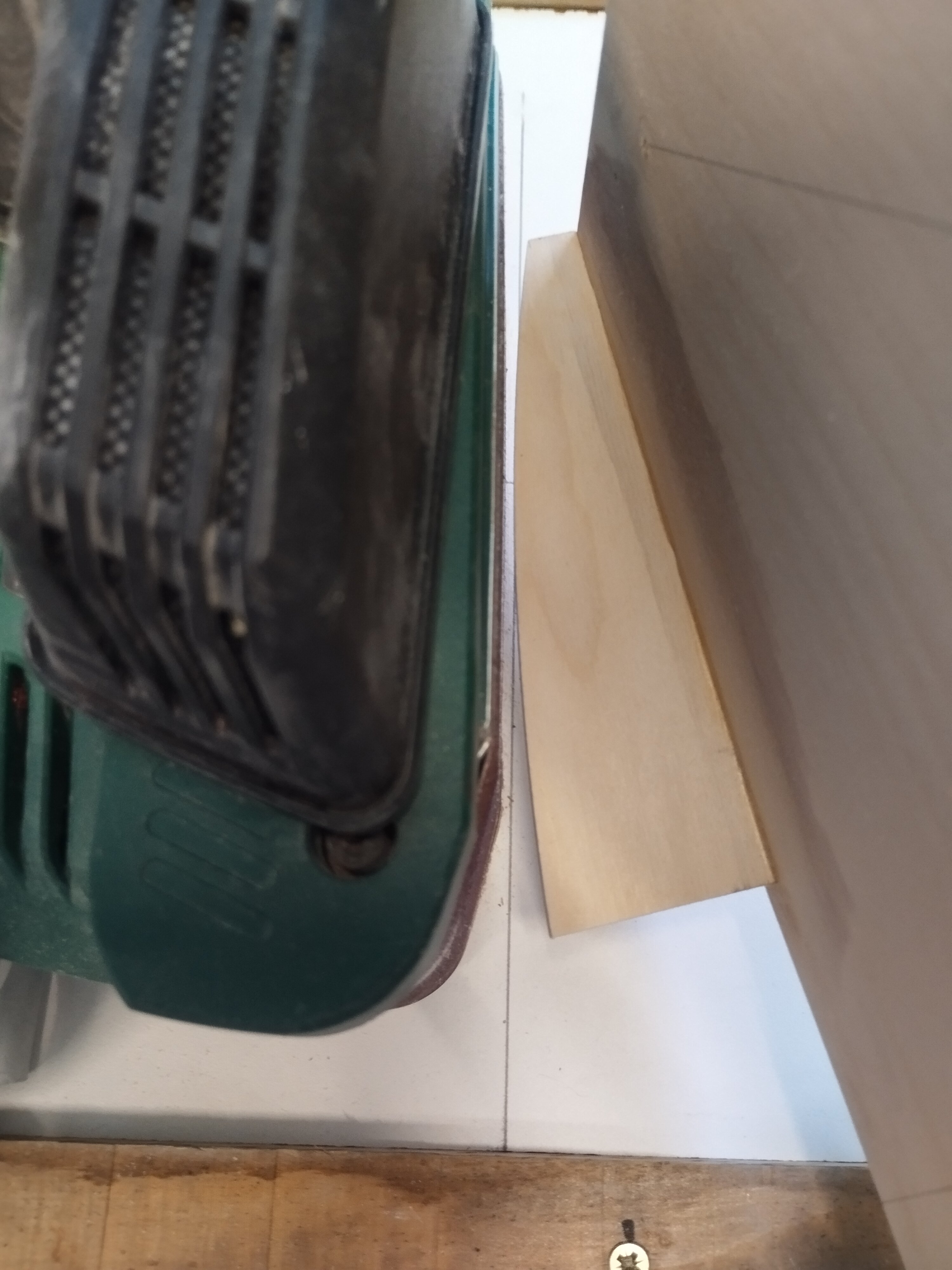

Bonsoir @joker0247,
Peut-être ma remarque ne sera pas juste. Cependant il me semble sur votre montage que le trapèze rectangle gris qui porte les deux secteurs à poncer en est aussi la plan de symétrie. Si cela est vrai, alors le plan qui porte les axes des deux charnières devrait passer à mi-épaisseur du chant du trapèze, ce qui n'est pas le cas, les axes des charnières sont proches d'un des bords du chant. Ce décalage, compte tenu de la cinétique de l'ensemble serait suffisant pour expliquer la différence de cote finale entre les deux secteurs.
Ney

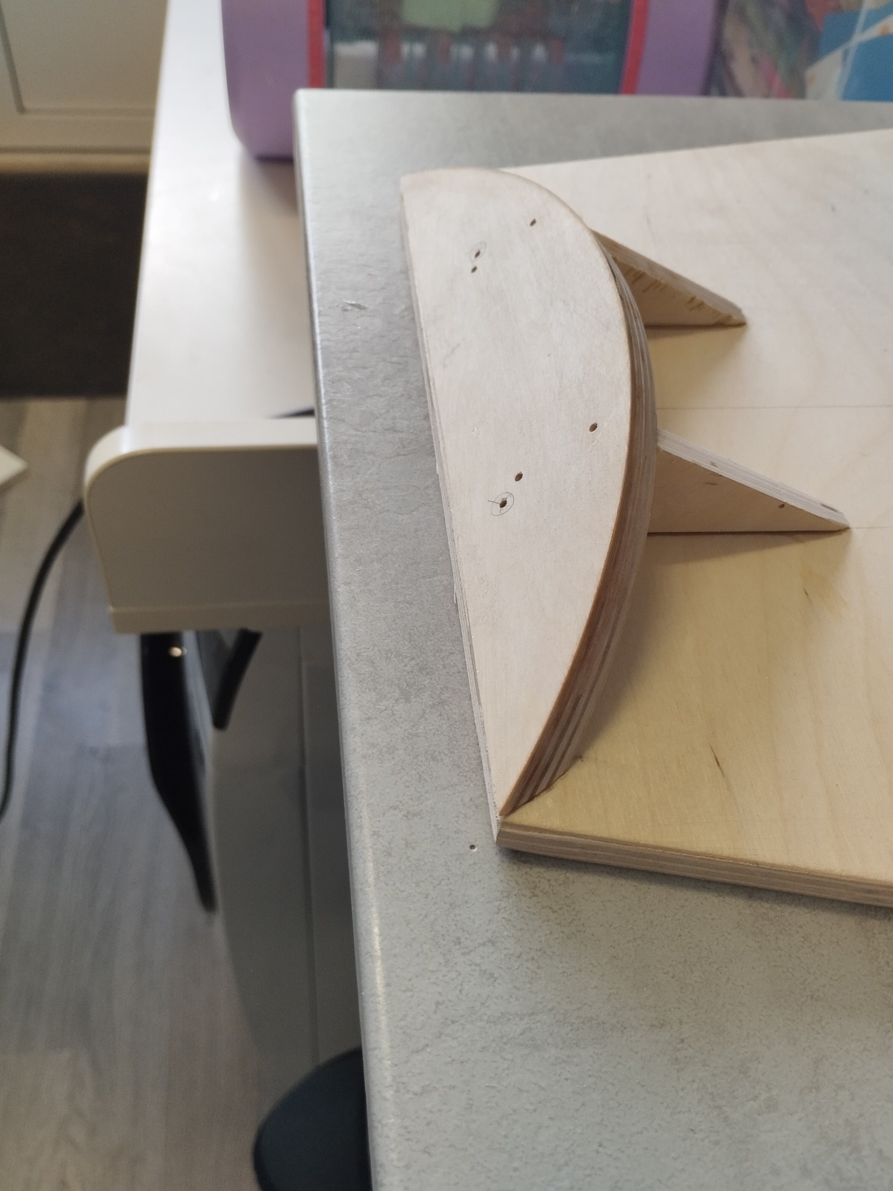

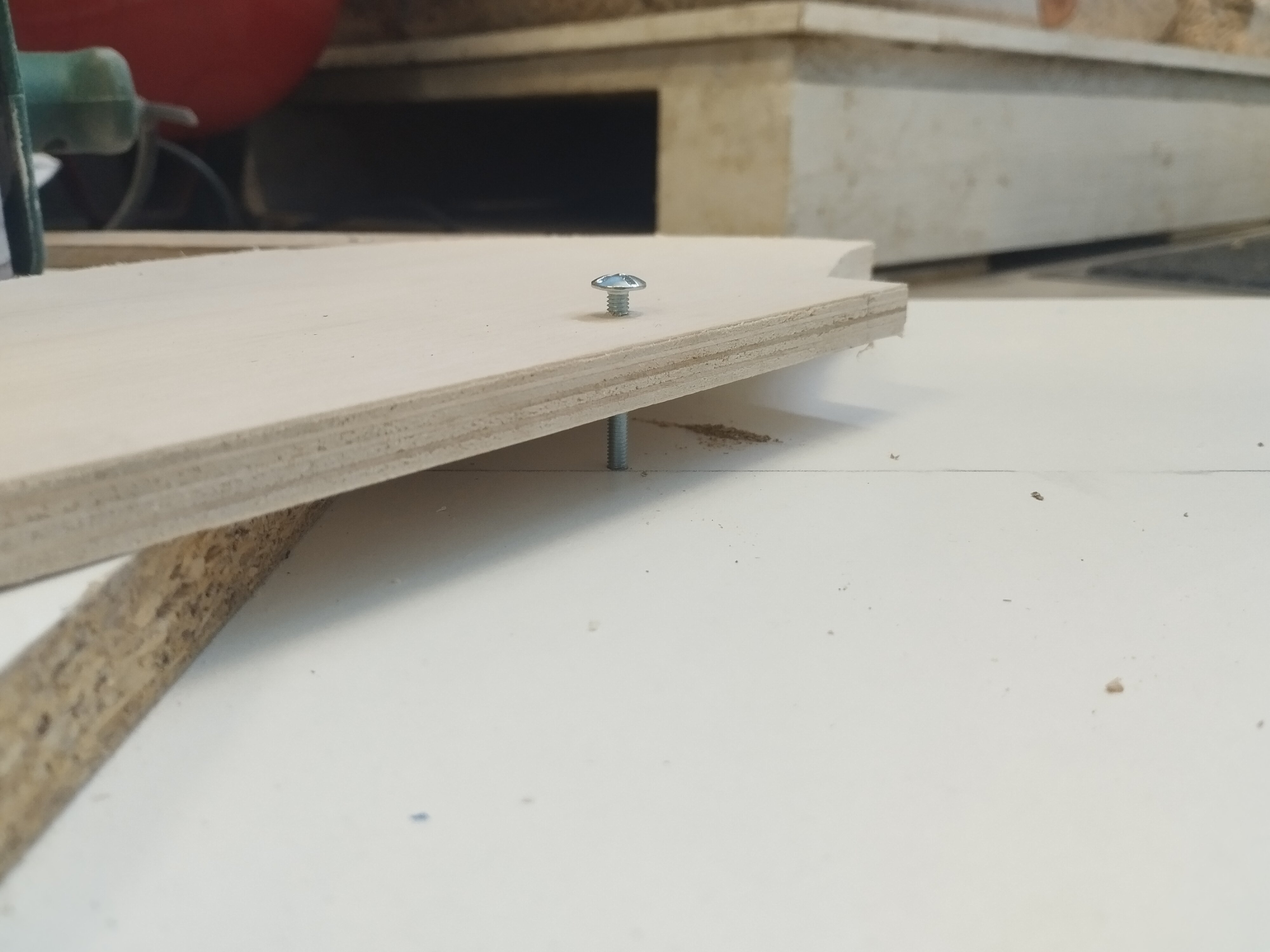

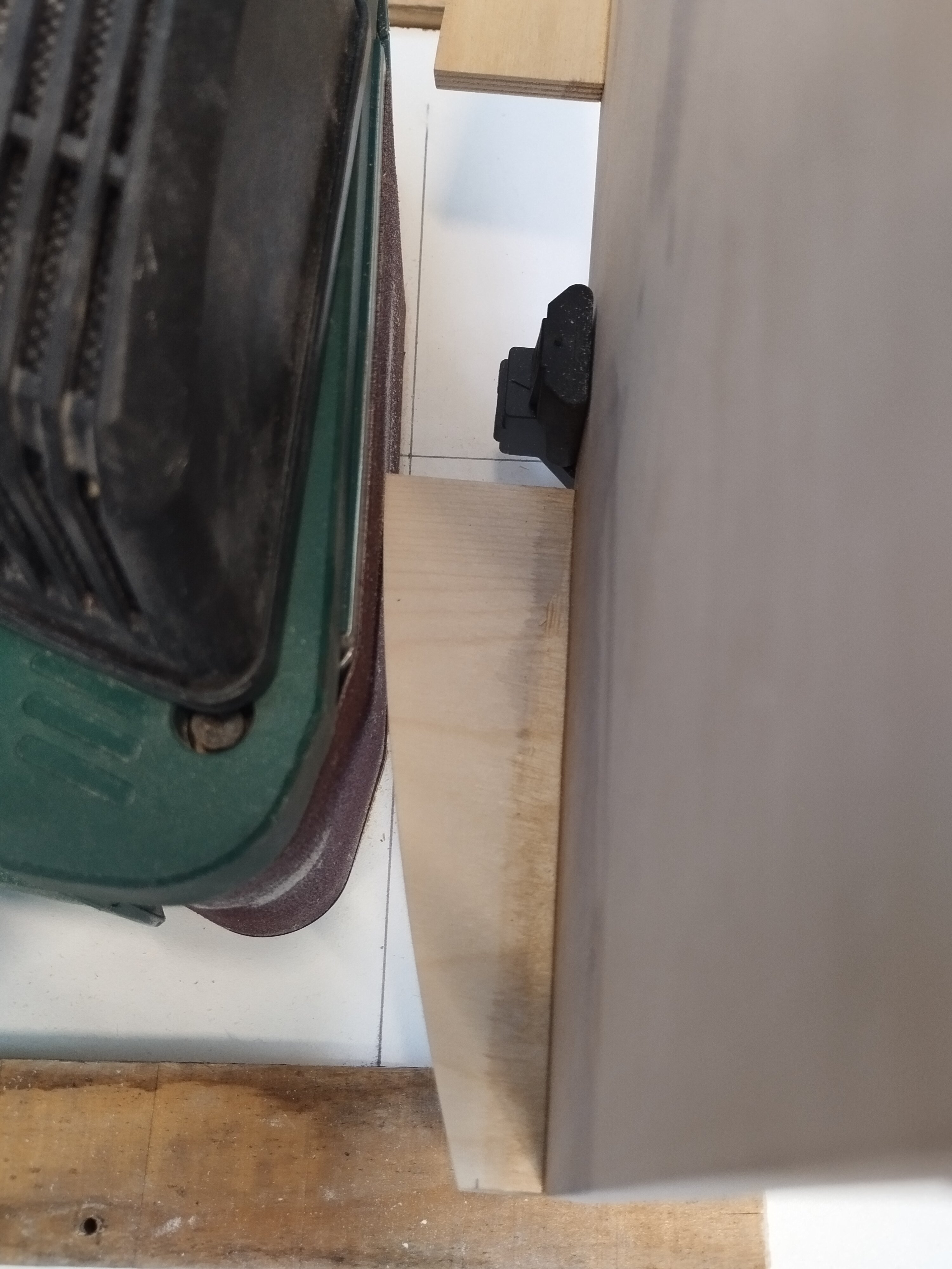

Salut, merci à tous les deux pour vos remarques.
Pour info, j'ai environ 4 mm d'écart entre la petite côte des deux secteurs (14 vs 10)
J'ai tout vérifié, pas de souci au niveau de l'axe des charnières, c'est bien centré (mais sur les photos ce n'est peut-être pas évident), la zone de contact de la ponceuse est bien sur l'axe, je fais bien des allers-retours complets. En revanche il y avait bien un souci au niveau de l'équerre entre la table et le gabarit.

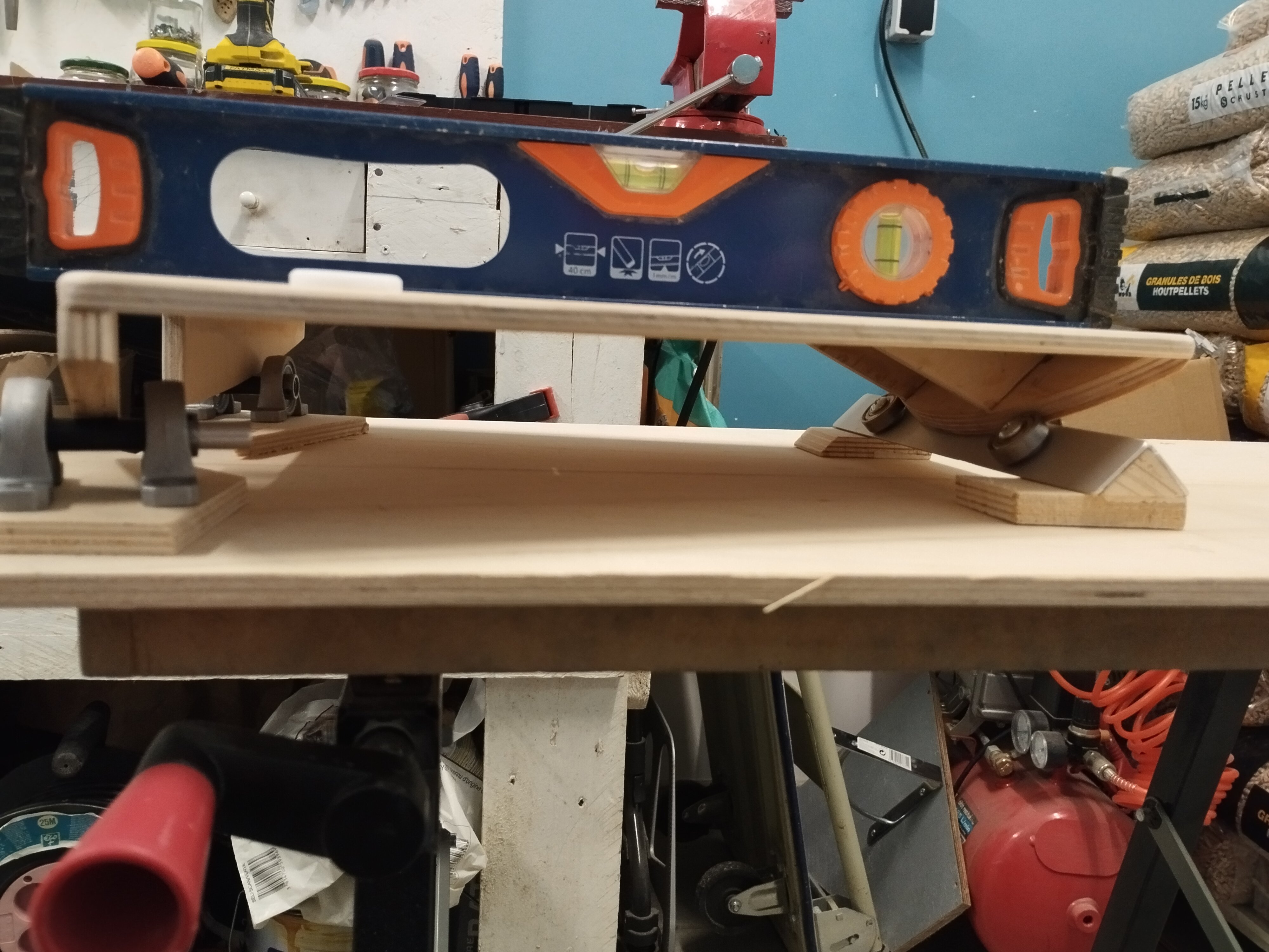

En effet, en l'état actuel j'ai bien les deux secteurs qui touchent la bande lorsque je pivote, mais avec un secteur plus travaillé que l'autre.

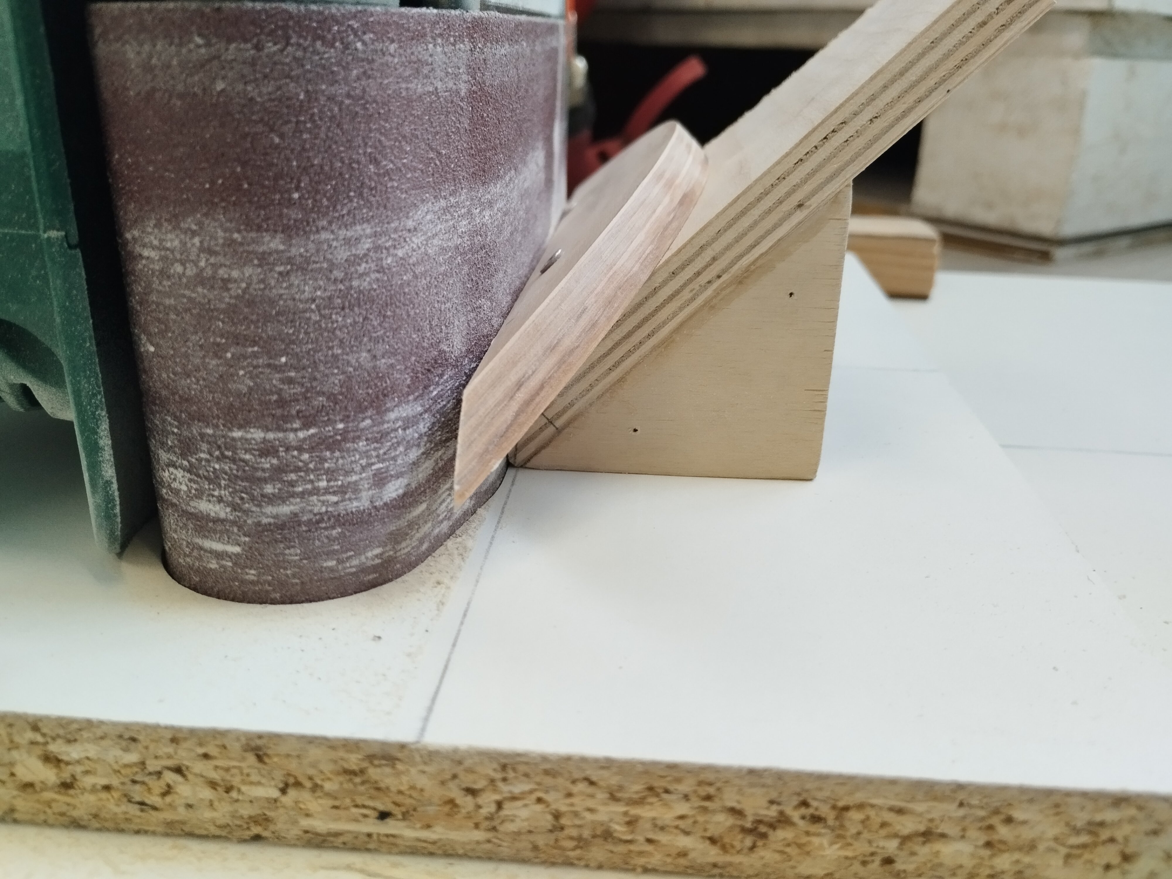

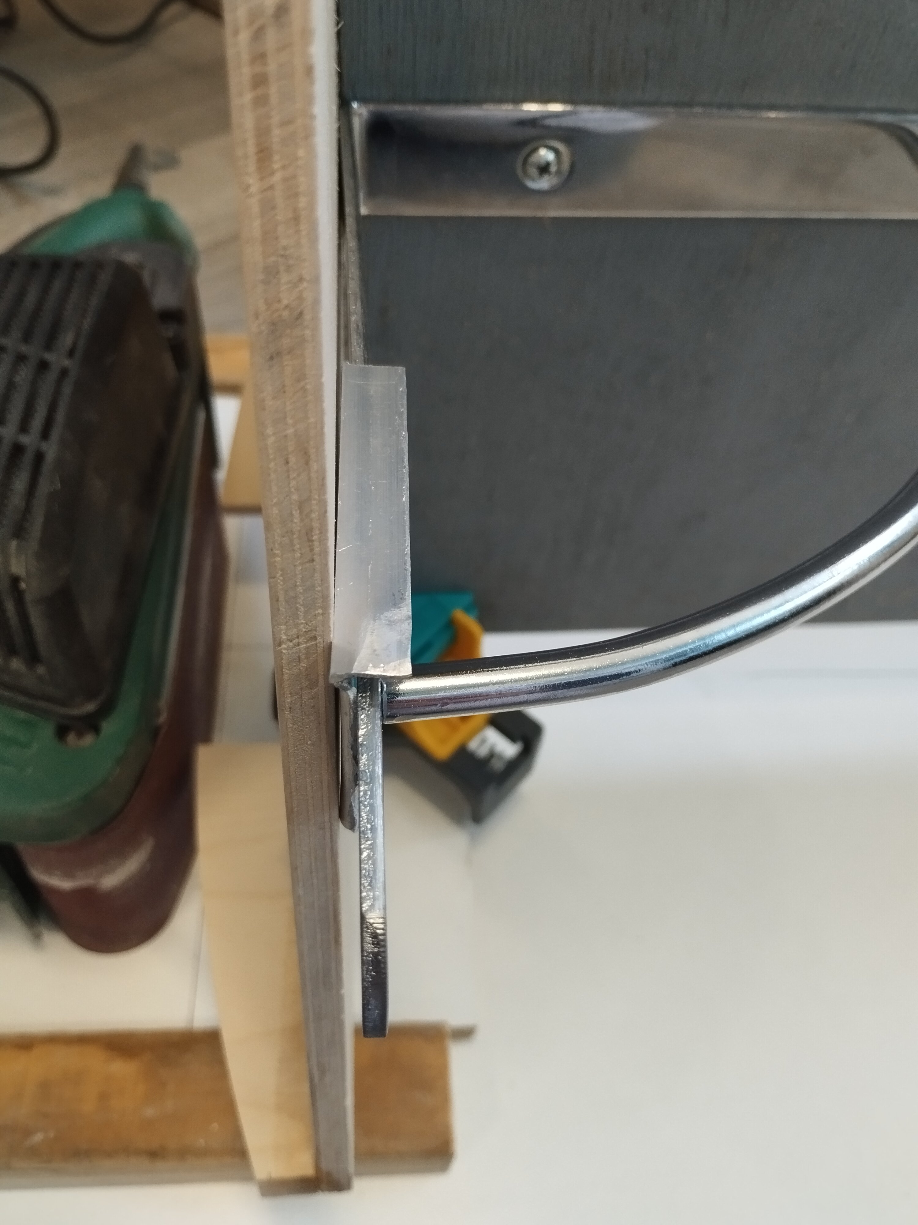

Je me suis amusé à retirer le serre joint et à caler une pièce d'alu entre la planche et l'équerre, comme ceci :
Et là miracle : le secteur le moins poncé arrive en contact, tandis que l'autre dont la courbure a déjà atteint la côte se retrouve éloigné de la ponceuse. Bingo !
IMG_20250817_185955.thumb.jpg.a8feeda3e326c9030f1393bf59a5b4ca.jpgIMG_20250817_190007.thumb.jpg.a3a3e49ad67e5871b97480137093fd76.jpg
Je vais donc intercaler des fines épaisseurs croissantes (plus fines que celle utilisée ici pour l'illustration, trop importante à mon avis) pour travailler le secteur en retard, jusqu'à ce que les deux secteurs entrent à nouveau en contact en même temps avec la ponceuse. C'était donc bien a priori un problème d'angle, qui vient peut-être d'un défaut de mon équerre.
Je m'en occupe dès que j'ai un moment, sauf si mon idée vous parait mauvaise :)

 C'est vrai que les équerres de fixation d'étagère ne sont pas des équerres de mesure à 90°... de même il faut pas hésiter à contrôler les équerres de mesure de bricomachin, on a déjà vu des équerres 88° :(.
oui tu corriges l'angle tu mets bien l'angle à 90° et ça va marcher....CQFD !!  avec ton défaut d'angle tu as poncé 2mm de trop d'un coté et 2mm de moins d'où les 4mm !!

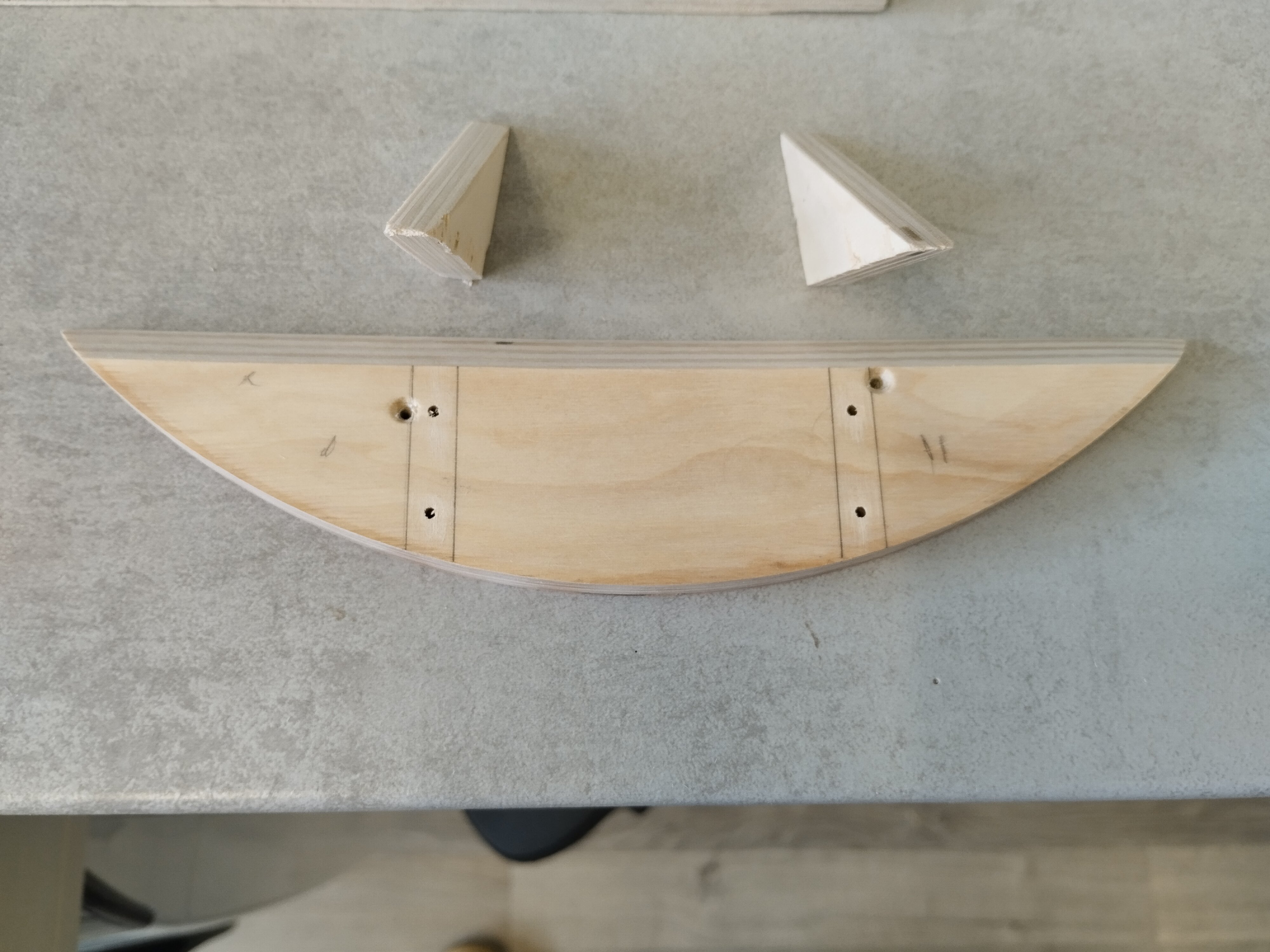

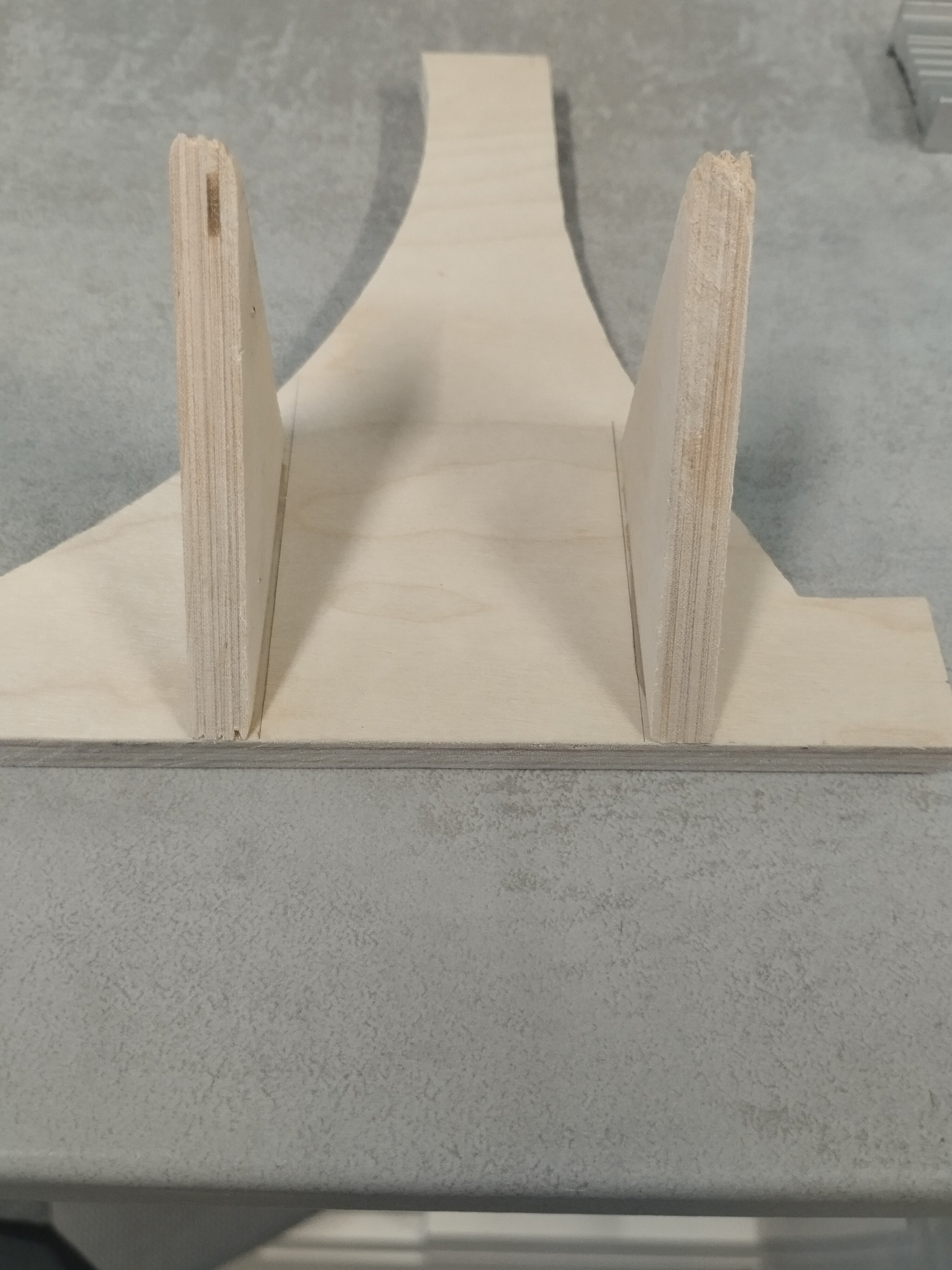

j'ai enfin trouvé un peu de temps pour poursuivre le bricolage, voici quelques nouvelles :
j'ai réutilisé le montage corrigé en angle pour finir les secteurs Nord. C'est désormais impec, bien symétrique !

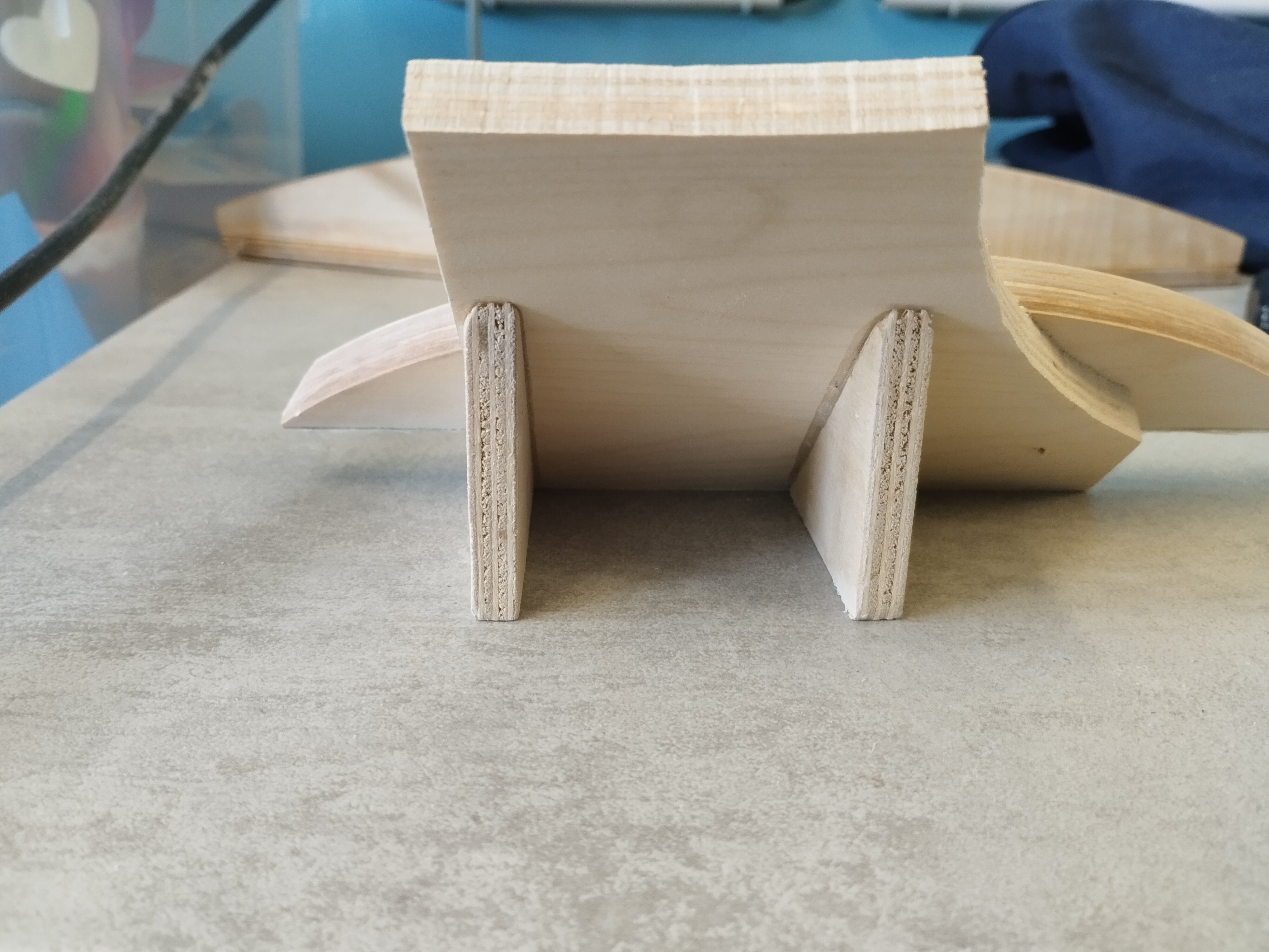

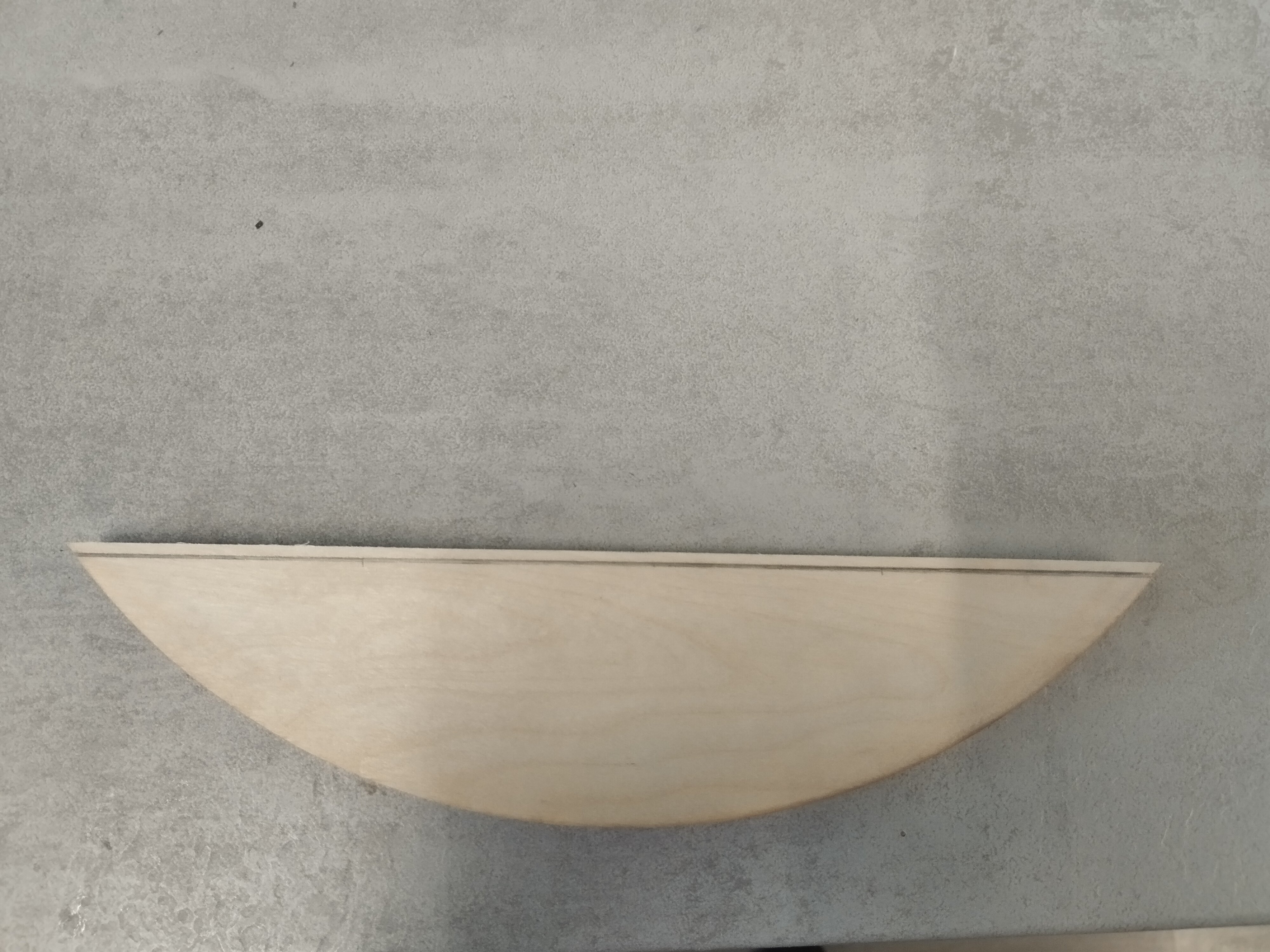

J'ai pu embrayer sur le secteur Sud. Le cercle est tracé sur une chute de CTP 10mm puis découpé un peu plus large à la scie à chantourner. Le centre est percé et une vis y est placée et vissée dans la planche support pour générer un centre de rotation. Plus qu'à mettre bien à plat devant la ponceuse et faire tourner au contact pour générer la courbe jusqu'au trait.
IMG_20250818_174955.thumb.jpg.14314f2ce78ff881cae3dc52aef5f30b.jpgIMG_20250818_175145.thumb.jpg.a7c4524f796a329628630d74a14701b5.jpg

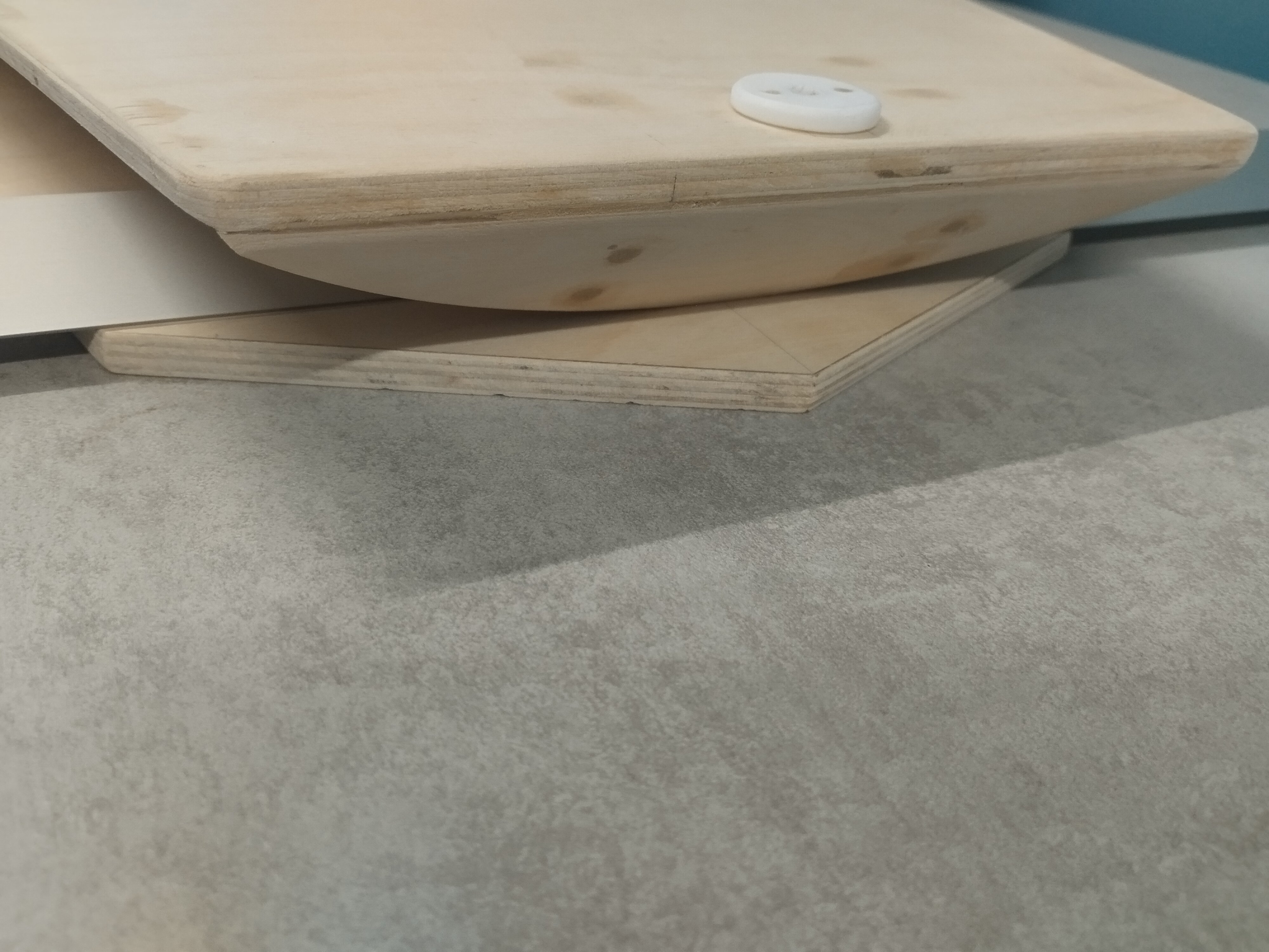

La surface utile est ensuite découpée, toujours un peu large :

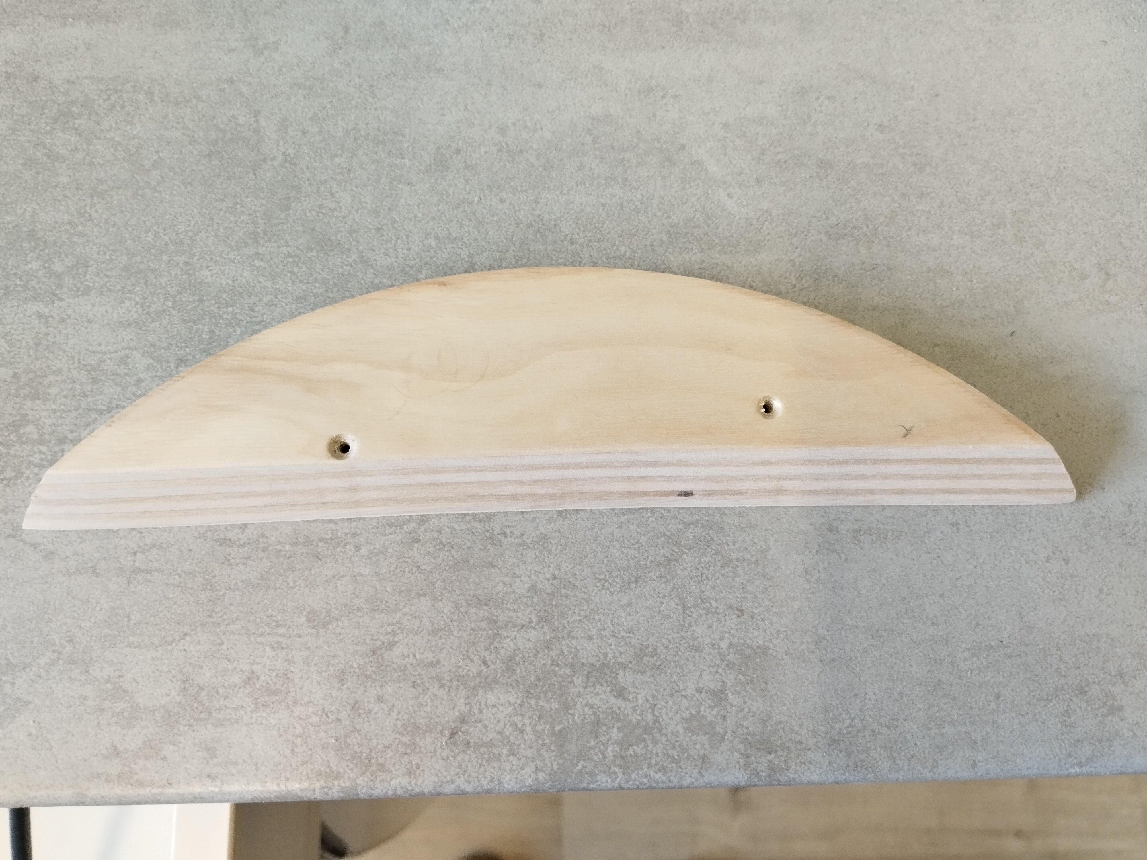

J'ai longuement réfléchi à comment j'allait faire pour la découpe à 45°. J'ai procédé à la découpe de petites équerres à 45° bien affinées à la ponceuse que j'ai ensuite collées sur une chute pour réaliser un petit plan incliné sur lequel j'ai vissé le secteur :
IMG_20250821_204426.thumb.jpg.df5c1ab8afdd509713f99a5f6d4b4794.jpgIMG_20250822_121121.thumb.jpg.30a91e88189f99f7d6df179baf846e0f.jpg
Il ne reste alors plus qu'à emmener ce petit montage devant la ponceuse et à travailler jusqu'au trait :
IMG_20250822_121133.thumb.jpg.b097ef3f021de174d7ef577b27251bbd.jpgIMG_20250822_121322.thumb.jpg.53690c8fc5ae71e06c21ea95253bb2ae.jpg
Les deux équerres sont réutilisées pour servir de petits goussets pour la fixation (collage epoxy + vissage) sur la planche et sur le secteur, après une retouche sur leur forme pour ne pas qu'elles dépassent du secteur :

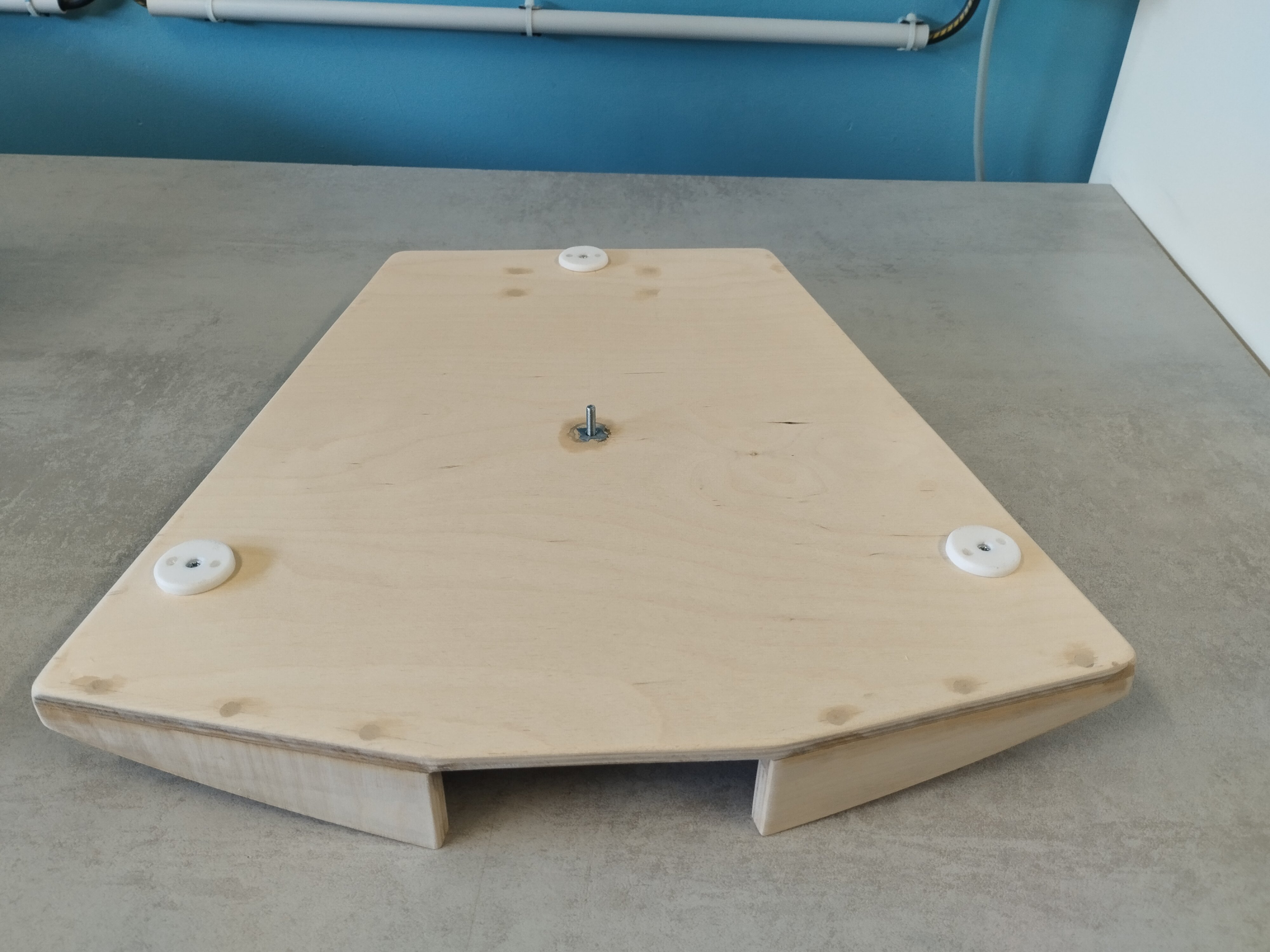

IMG_20250822_124933.thumb.jpg.0e0aa964f31569b512e3be1102b49510.jpgIMG_20250822_142524.thumb.jpg.4db5c09dcbef9f6a58b936cf2daa5427.jpgIMG_20250822_142543.thumb.jpg.2cf30d243a6dd66b04184a6f4209c843.jpg

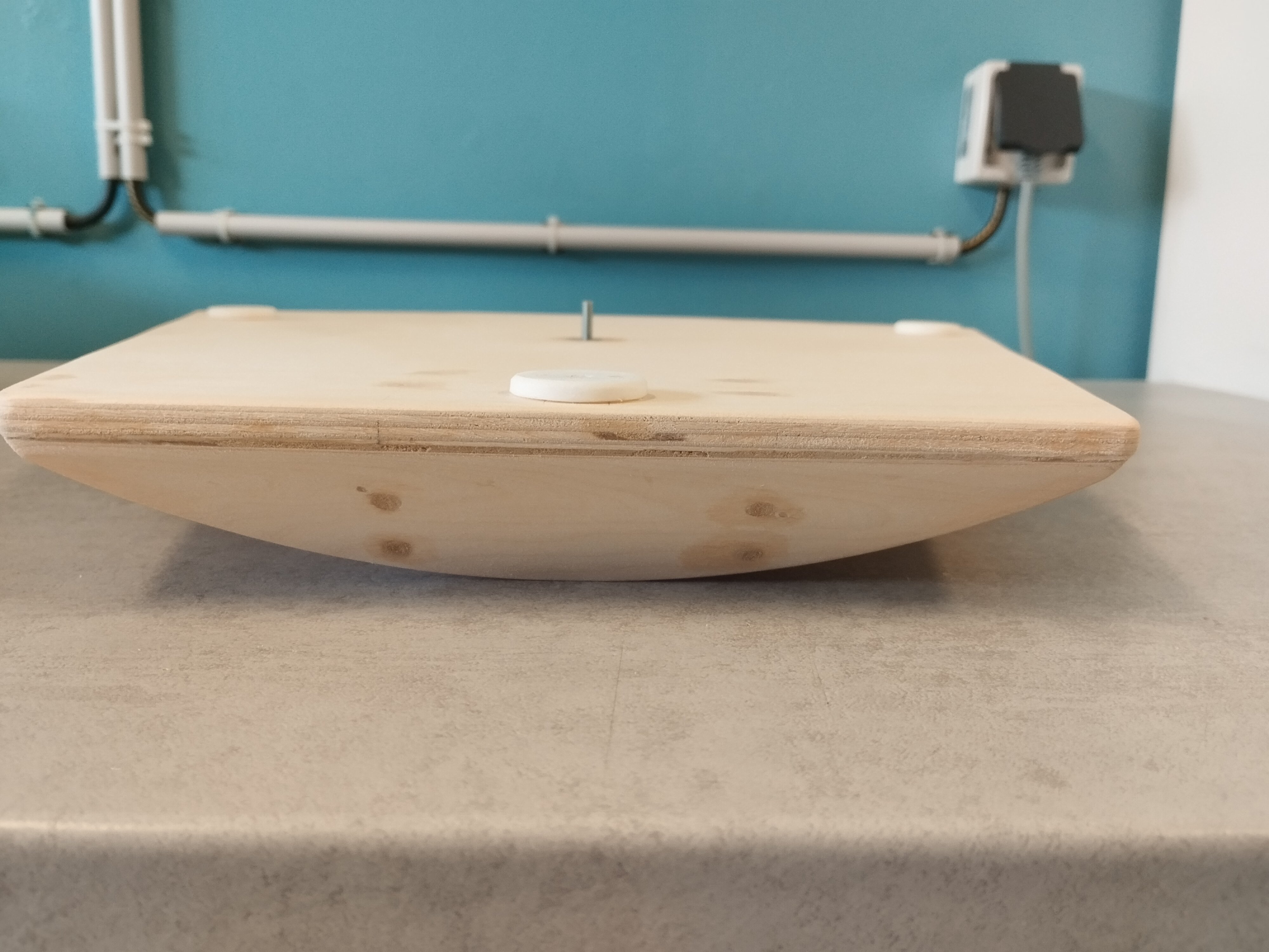

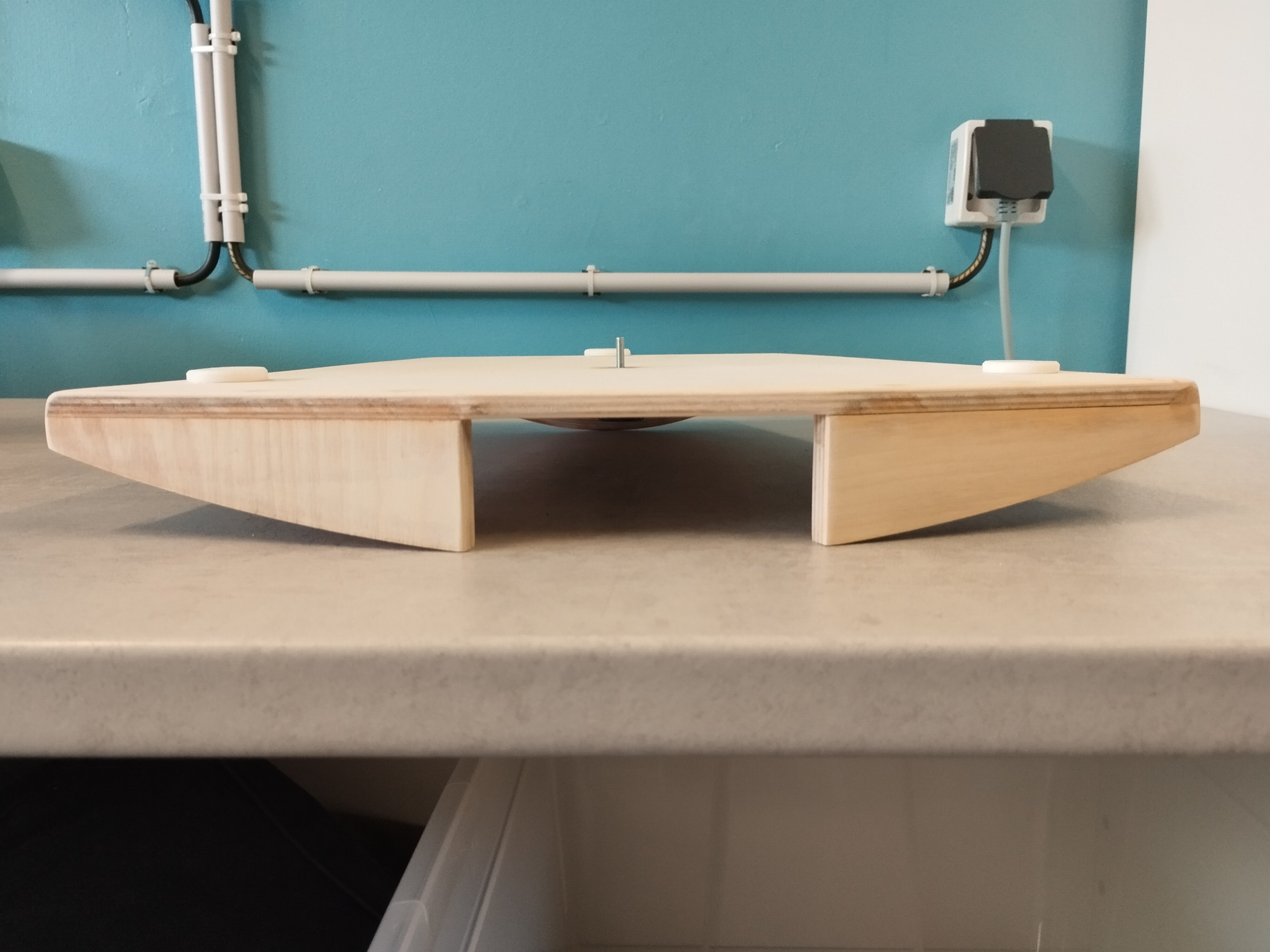

Enfin les dernières étapes : vissage des trois patins en teflon, collage d'un insert fileté noyé dans un lamage (un bon souvenir de la fabrication du strock...), bouchage des trous et des éclats à la pâte à bois et ponçage de toutes les surfaces et angles :
IMG_20250830_181735.thumb.jpg.f5f2dbba79cd5bad35be5d28e5bb7f5b.jpgIMG_20250830_181745.thumb.jpg.aa8e7743fc7f69f4bf898d737d70fca0.jpg
IMG_20250830_181715.thumb.jpg.fb66bce2720dd57c01ddab245207c187.jpgIMG_20250830_181658.thumb.jpg.401ad4c244b51a9b4d38165d0345919e.jpg
Et voilà le travail, le plateau supérieur est terminé ! (il restera à limer les filets de la vis pivot et probablement à la raccourcir)
J'ai déjà hâte de faire la mise en peinture 😁 (mais on en est encore un peu loin...)

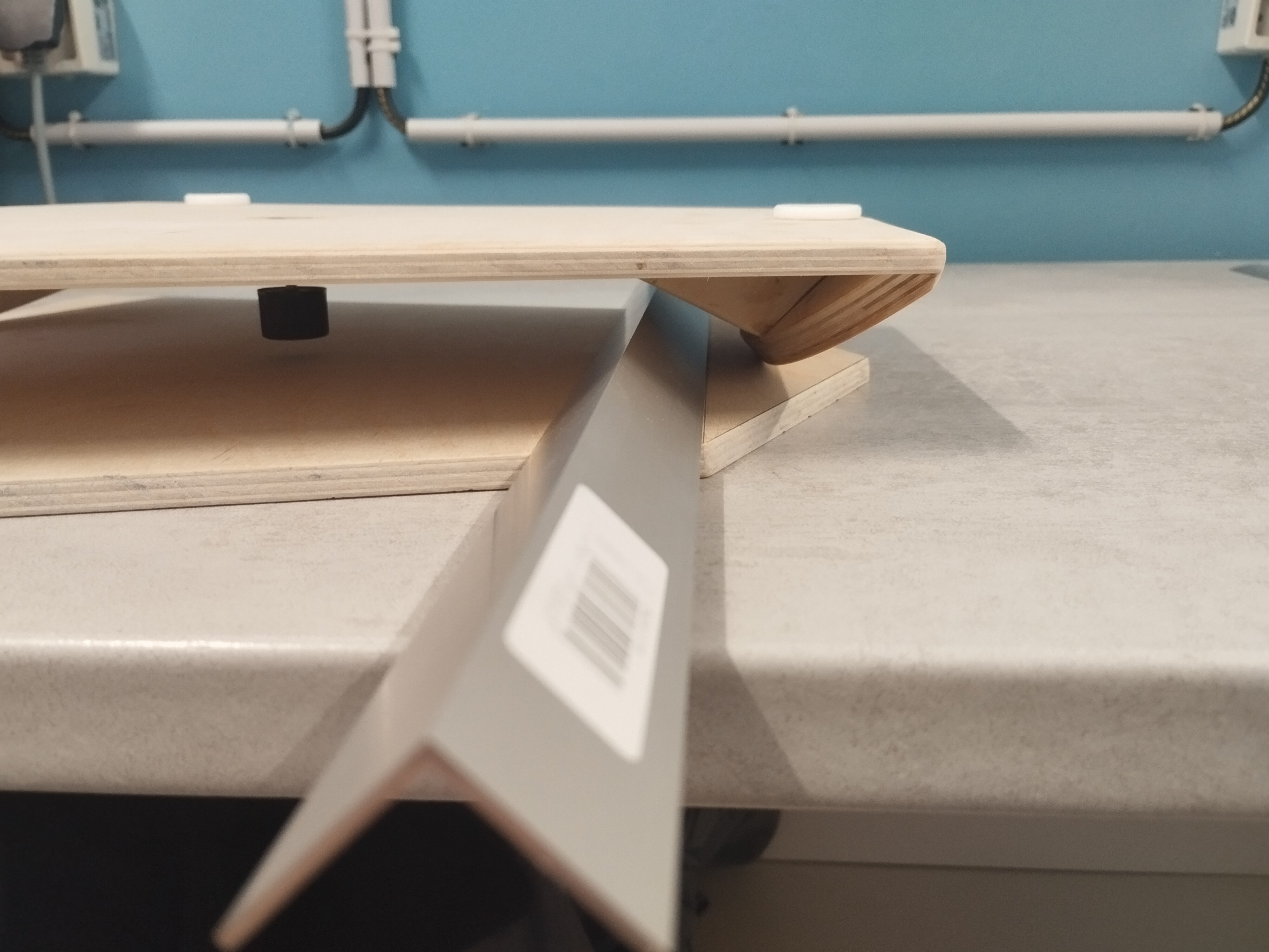

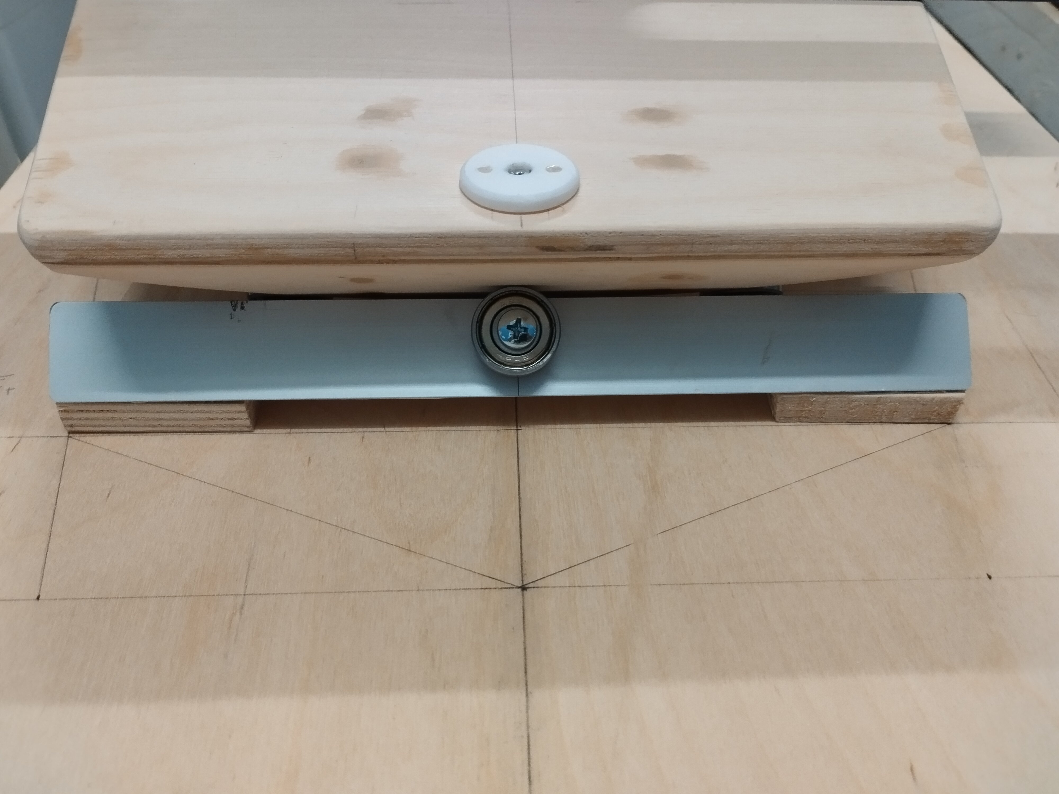

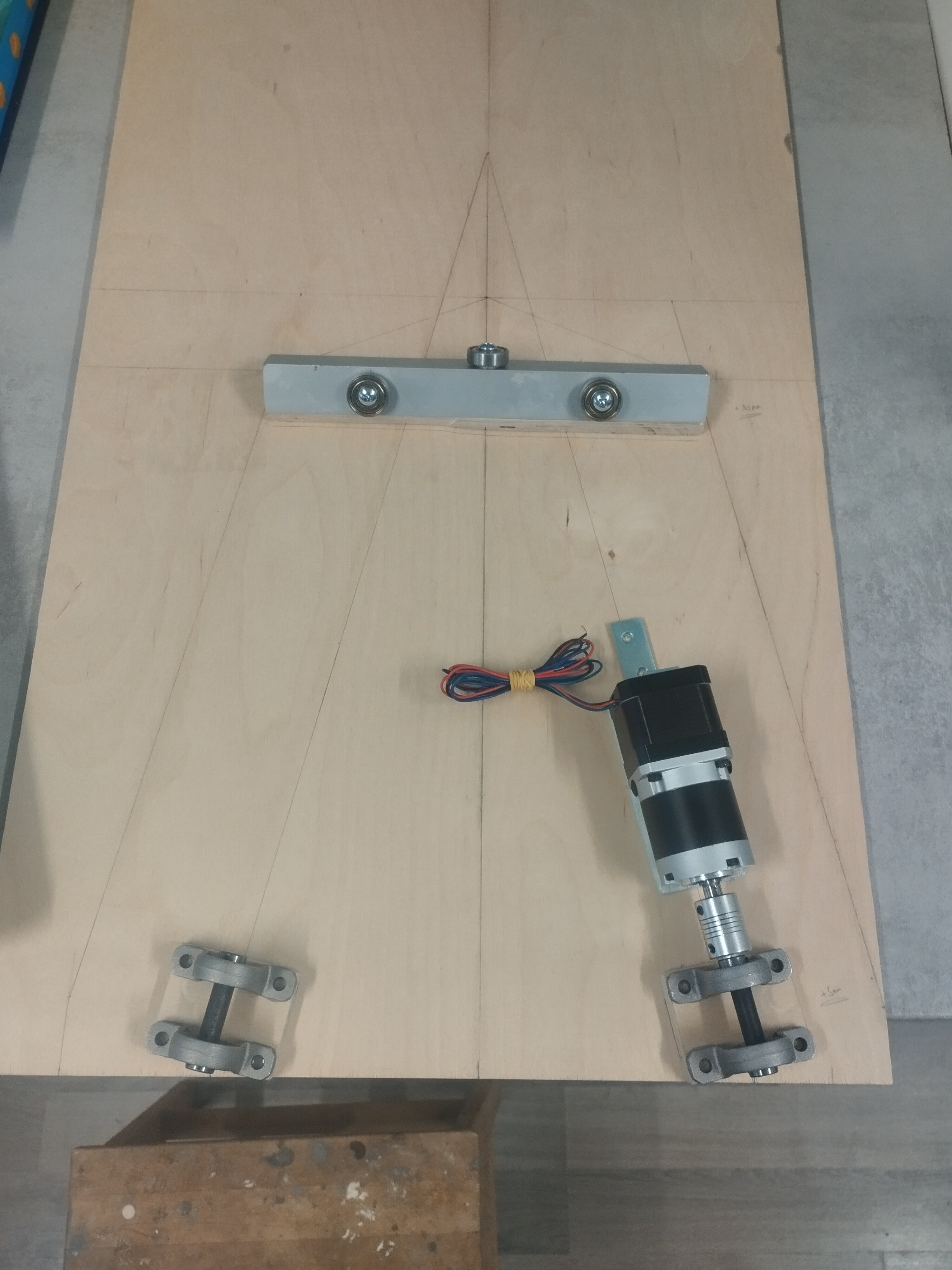

bon je crois que j'ai besoin d'aide.

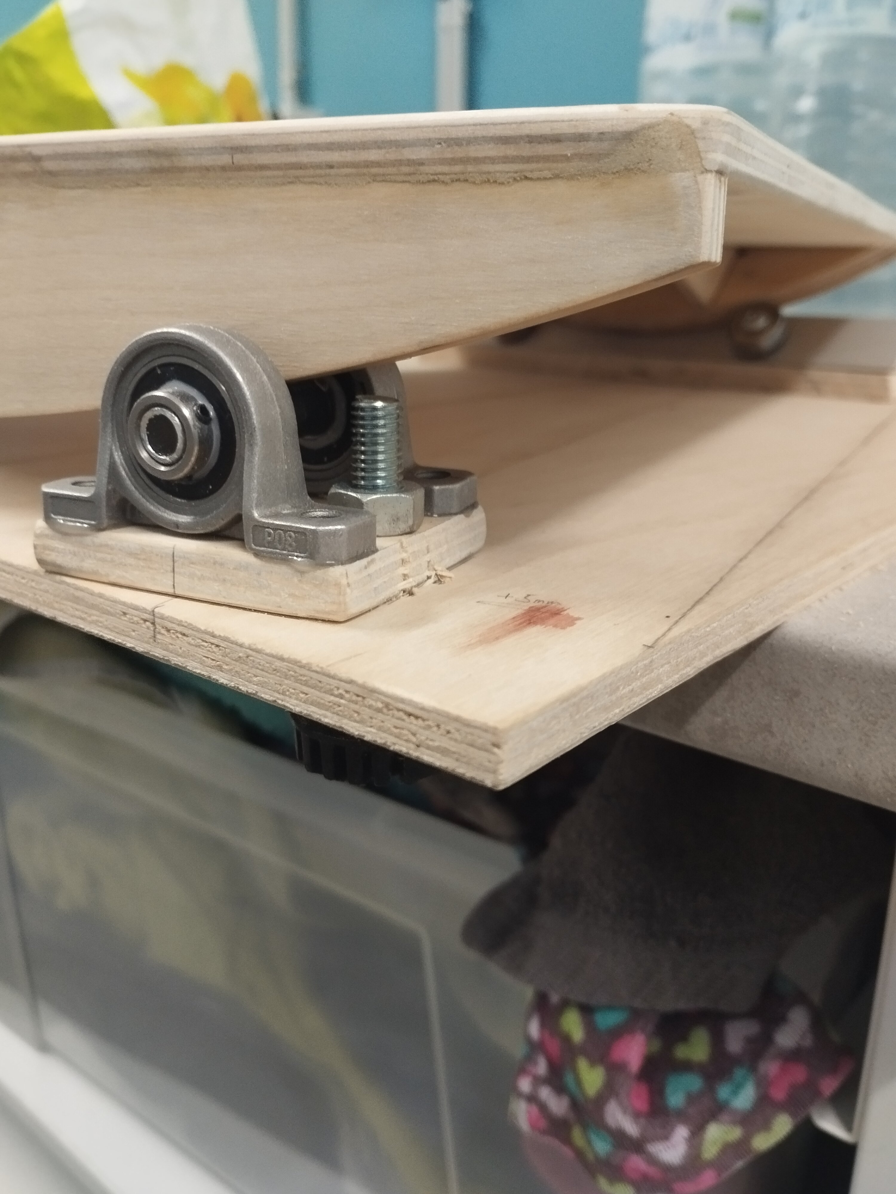

Je galère avec la cornière qui doit supporter les 3 roulements du secteur Sud. Avec la planche telle que je l'ai découpée, c'est à dire en traçant la ligne qui correspond au bord la cornière à 5cm (distance CD sur le plan) comme préconisé :
Le 12/07/2025 à 12:17, yannick78 a dit :
La cote CD  c'est pour mettre le pied nord  donc 5cm  suffisent
je me retrouve avec le secteur Sud qui n'est pas du tout au niveau de la cornière, alors que les secteurs Nord se retrouvent au bord de la planche inférieure :
IMG_20250907_201433.thumb.jpg.af45b6619a252522349597b7f0661eab.jpgIMG_20250907_201449.thumb.jpg.7c6b7ccd8d5bf38681f41e5cb53f20dc.jpg
Je pourrais reculer la cornière mais maintenant que les découpes de la planche sont faites il ne va plus me rester beaucoup de matière pour la fixer, sauf à avoir une toute petite longueur de cornière...
À quelle longueur de cornière faut-il s'attendre normalement si on suit les plans ? Et quel doit être l'écartement des deux roulements ? Car j'ai vu un peu de tout sur les photos postées ici qui se basent sur les mêmes plans, avec des roulements presque aux extrémités de la cornière et d'autres très resserrés au centre.
De plus, j'ai vu que souvent les secteurs Nord n'arrivaient pas au bord de la planche mais un peu avant, ce qui veut dire que je doit encore reculer mon secteur Sud... ma planche est bien trop courte je ne comprends pas.
Merci d'avance pour votre aide, car là je suis bloqué, et je sens bien que je suis bon pour découper une nouvelle planche inférieure...☹️
oui y a un raté qquepart,  ce qui est bizarre c'est que tu n'es pas le premier à faire cette table et ça marchait.
Plutôt que de te donner d'autres cotes, je te propose  de faire un montage à blanc (tu colles au double face les supports sur la table....)de tous les supports du plateau mobile pour faire un ajustement précis., en plus tu seras moins contraint.
De la meme maniere, tu as pris un moteur nema 17   (c'est bien) donc 42mm de coté il faudra soit adapter la position du moteur sous le plateau mobile soit surélever les supports donc tu peux y réfléchir maintenant.
Yannick
Modifié par yannick78

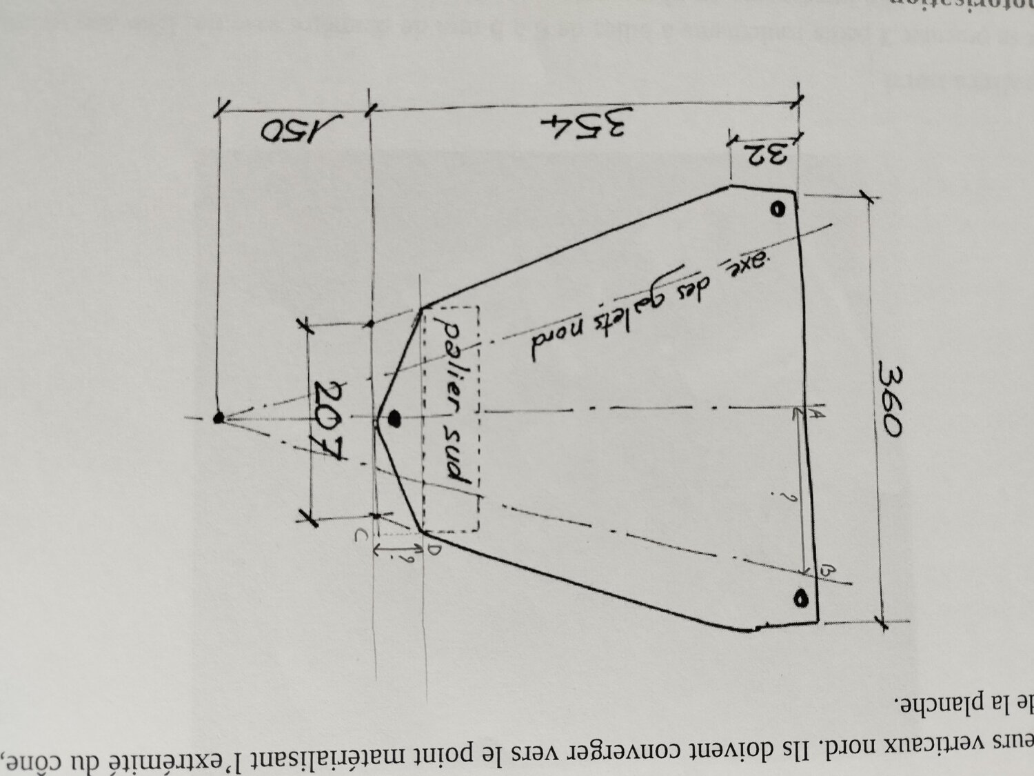

Bonjour Yannick et merci pour ton retour.
Entre temps j'ai découvert d'où vient le problème : je ne sais plus où j'avais trouvé une version imprimable des plans et commentaires de la fabrication de cette table, mais il y a une coquille par rapport à la version trouvée sur le site.
Dans la version que j'ai utilisée voici le plan du plateau inférieur :
Mais sur le site c'est subtilement différent :
La côte 354 est bien entre le bord de la planche et le bout de la cornière. Sur la version que j'ai utilisée, 354 est entre le bord de la planche et la pointe. C'est pour cette raison qu'il me manque un morceau de planche. Vraiment bizarre cette erreur...
En tout cas je suis bon pour redécouper une planche inférieure.
Je vais suivre ton conseil pour les ajustements.

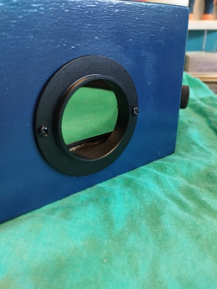

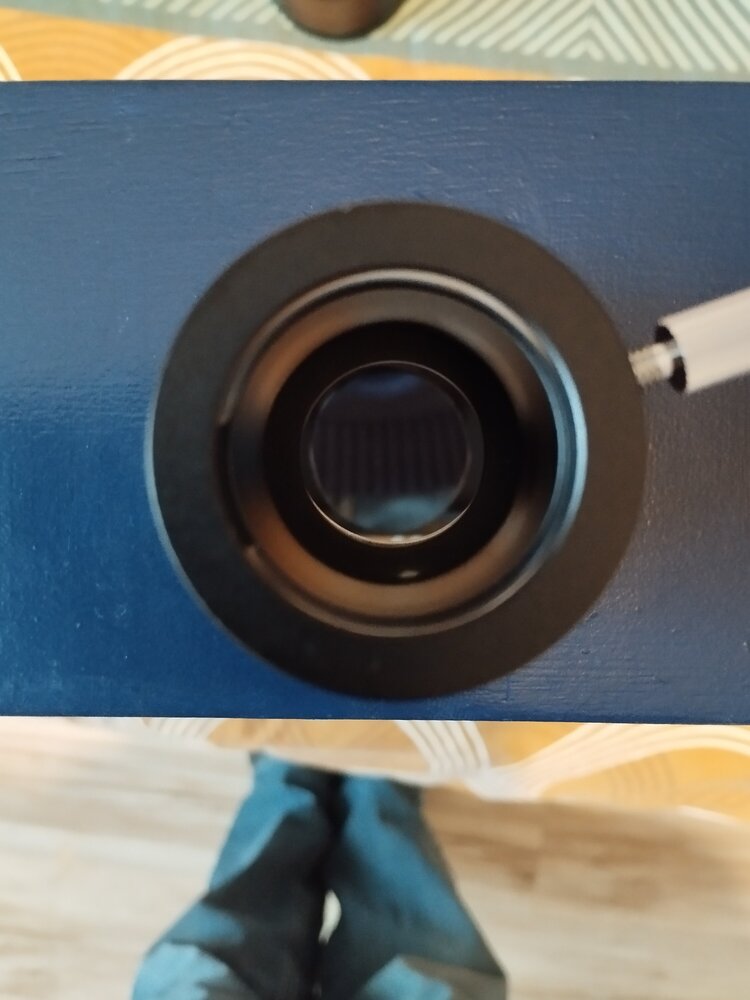

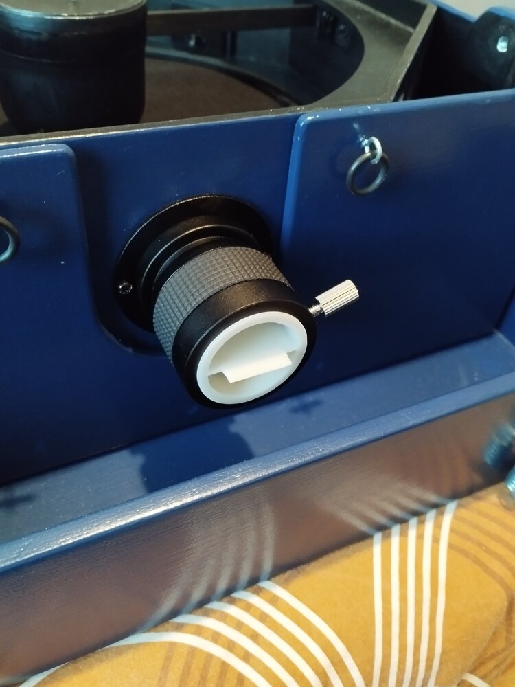

Hello,
Je viens de terminer le remplacement du porte oculaire kineoptics par ce modèle :
https://www.pierro-astro.com/materiel-astronomique/accessoires-astronomie/mise-au-point-focus/tube-allonge-coulant-31,75mm-et-t2-long-45-à-61mm-à-tirage-variable-ts_detail
Il est relié à la cage par une bague T2. C'est ce modèle :
https://www.pierro-astro.com/materiel-astronomique/accessoires-astronomie/accessoires-t2/bague-inverseuse-t2-mâle-mâle-avec-appui-ts_detail

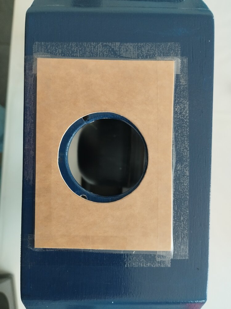

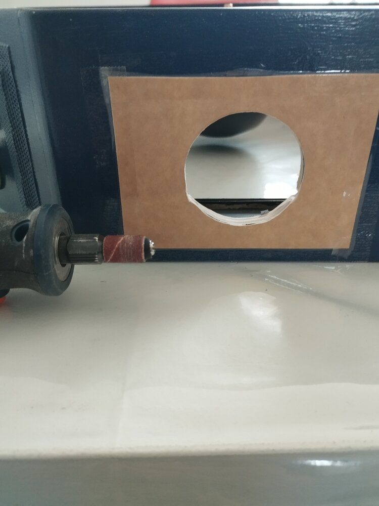

Tout d'abord j'ai dû agrandir le trou pour le passer en 42mm
Avec la Dremel ce fut bien plus facile et rapide qu'imaginé.
Vous remarquerez que le nouveau trou n'est pas centré par rapport à l'ancien mais décalé vers le bas. C'était voulu, car j'avais besoin de redescendre un peu mon secondaire pour visser davantage les vis de réglage et tendre un peu mieux tout ça. C'est bien mieux à présent.
Plus qu'à visser la bague et voilà un support pour fixer le porte oculaire 🙂
Désormais il est amovible et je peux le retirer facilement en cas de besoin.
Le premier soir de test j'ai pu constater que la mise au point n'était plus possible, logique vu que le nouveau PO est plus long d'environ 15mm.
J'ai recoupé les tiges et tout est rentré dans l'ordre 👌.
Niveau utilisation c'est incontestablement meilleur selon moi : plus aucun jeu, une précision de mise au point bien plus grande et toute en douceur, et j'apprécie beaucoup le serrage annulaire. Petite cerise sur le gâteau j'ai désormais un bouchon 😄. Aucun regret donc.

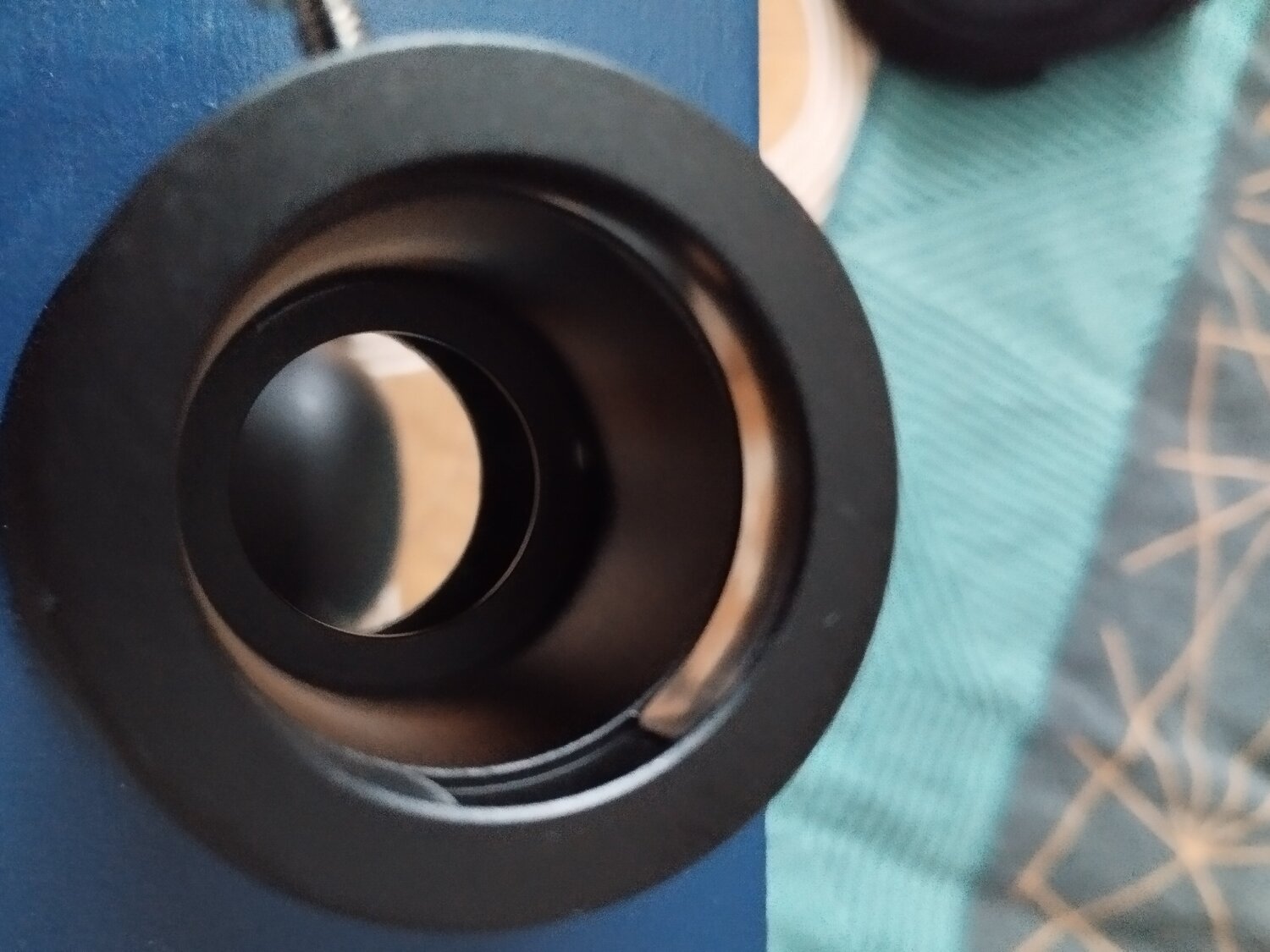

J'ai simplement une petite remarque : le porte oculaire possède un diaphragme interne qui sert de butée de fin de course, je me demande le risque que ça entraîne au niveau vignettage...
Salut @joker0247,
Après quelques mois d'utilisation, quel est ton retour sur ce porte-oculaire ? Je suis en train de considérer l'achat du PO et je me suis rappelé que tu avais un premier avis plutôt positif sur celui-ci.
Avec la faiblesse du dollar, la différence de prix avec le HC-1 est minime donc il y a match entre les deux, sauf si celui-ci est finalement moins bien qu'estimé initialement, auquel cas je partirais sur le HC-1.
il y a 8 minutes, Astro-Pépito a dit :
Hello,
mon retour est extrêmement positif ! Ce PO est super fluide, sans aucun jeu, très facile à installer grâce à son montage sur bague vissante (et donc facile à démonter en cas de besoin, par exemple sur un autre tube sans mise au point démultipliée). Il est d'une bien meilleure précision que le HC-1 et reste très léger. Par ailleurs il dispose d'un serrage annulaire très appréciable.
Bref je ne me vois pas faire marche arrière, pour moi c'est clairement la meilleure solution pour un Strock. Et en plus il existe aussi en 2" ;)
Deux remarques néanmoins : j'ai préféré retirer le diaphragme interne pour m'assurer qu'il n'y avait aucun vignettage généré par cette pièce. Ca ne remet pas en cause la solidité du PO qui reste bien rigide. Deuxième chose : ce PO demande un peu plus de tirage que le HC-1, j'ai dû revoir un peu à la baisse la longueur des tubes. Mais pour une installation dès le départ c'est sans conséquence.
Vu sa facilité à se le procurer par rapport au HC-1 je te le conseille comme premier choix :)
Alexis
il y a 17 minutes, Astro-Pépito a dit :
C'est 42 mm pile poil le diamètre du perçage à faire ?
Oui car le pas de la bague inverseuse est en M42. Ça passe au poil 👌

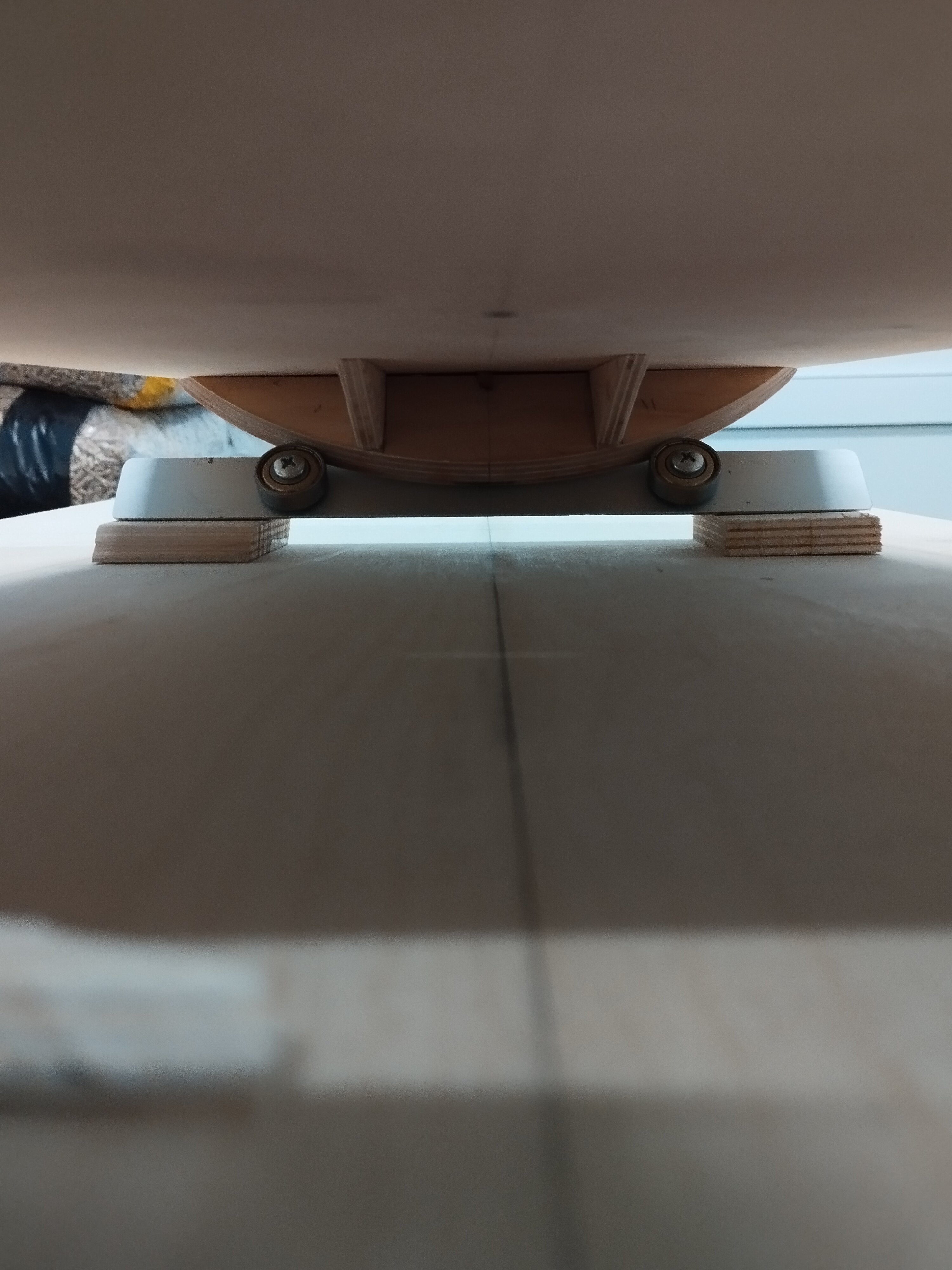

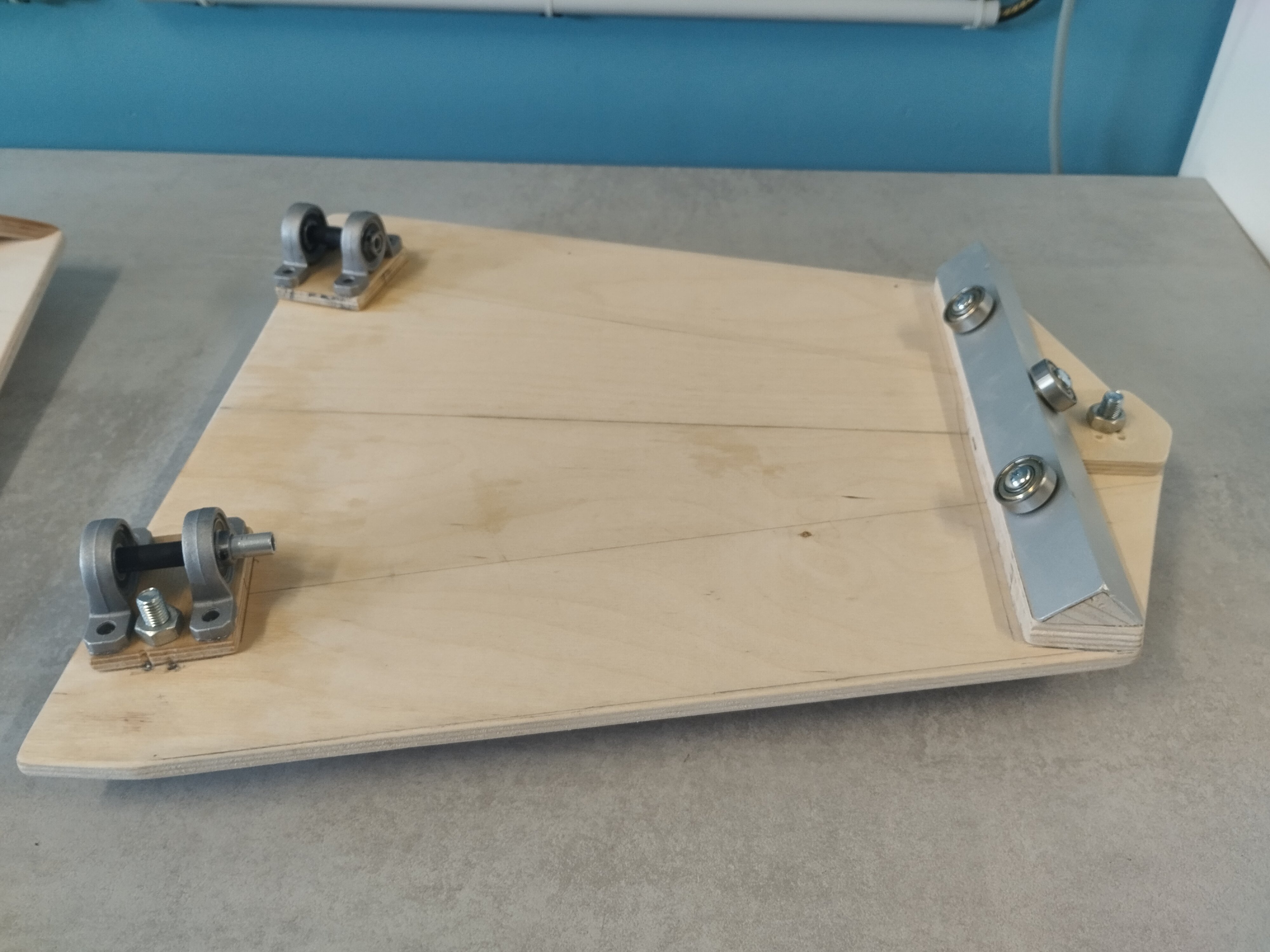

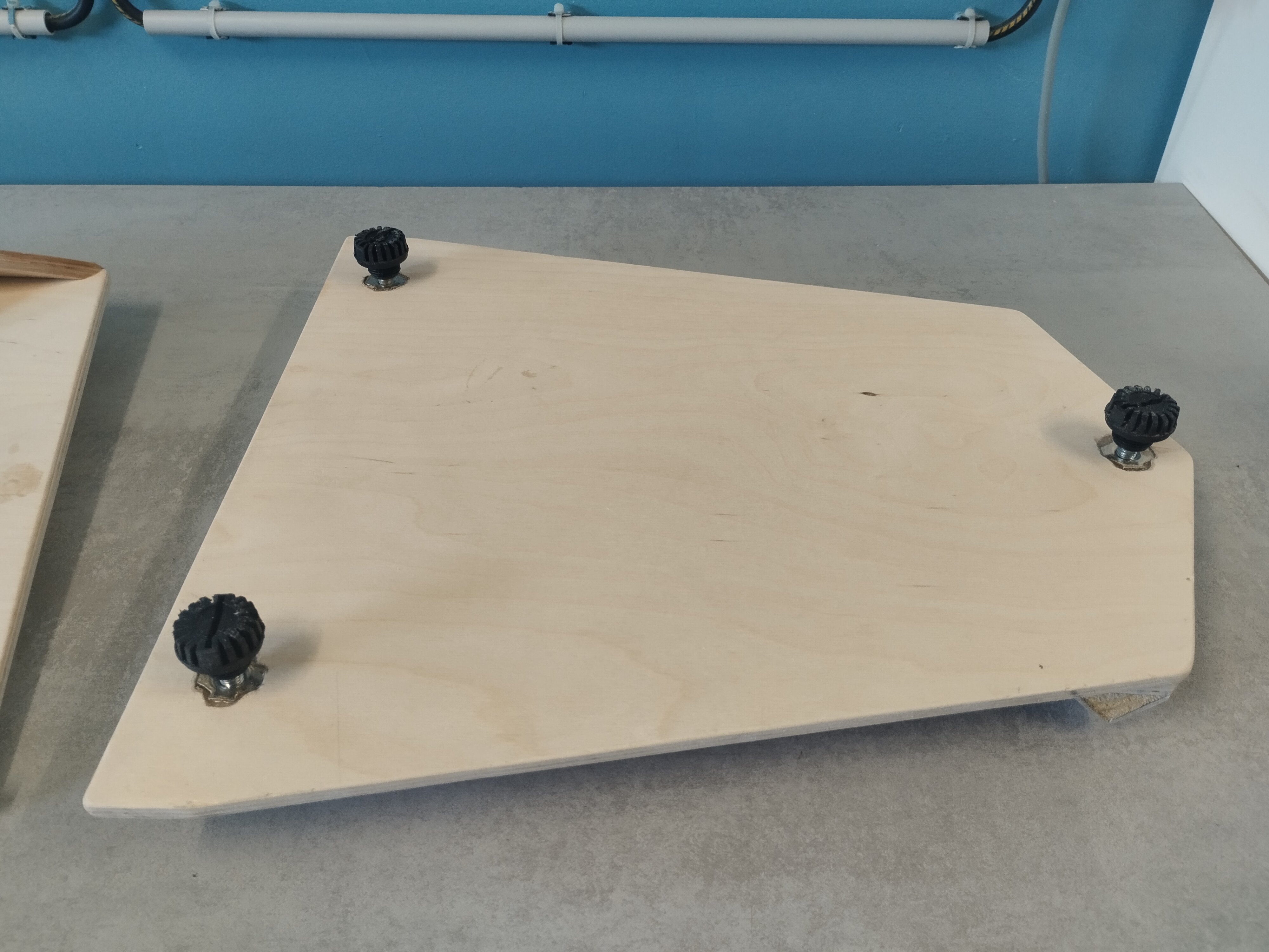

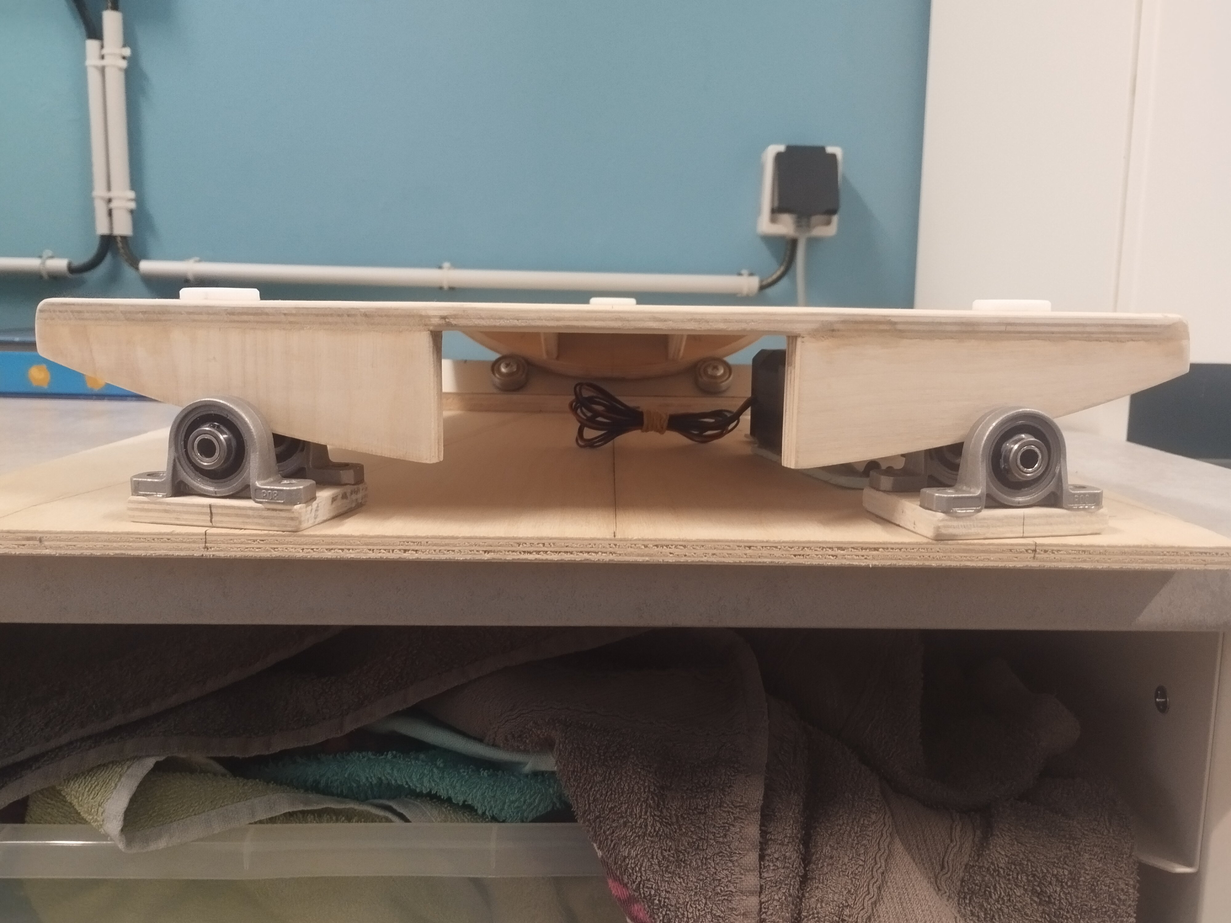

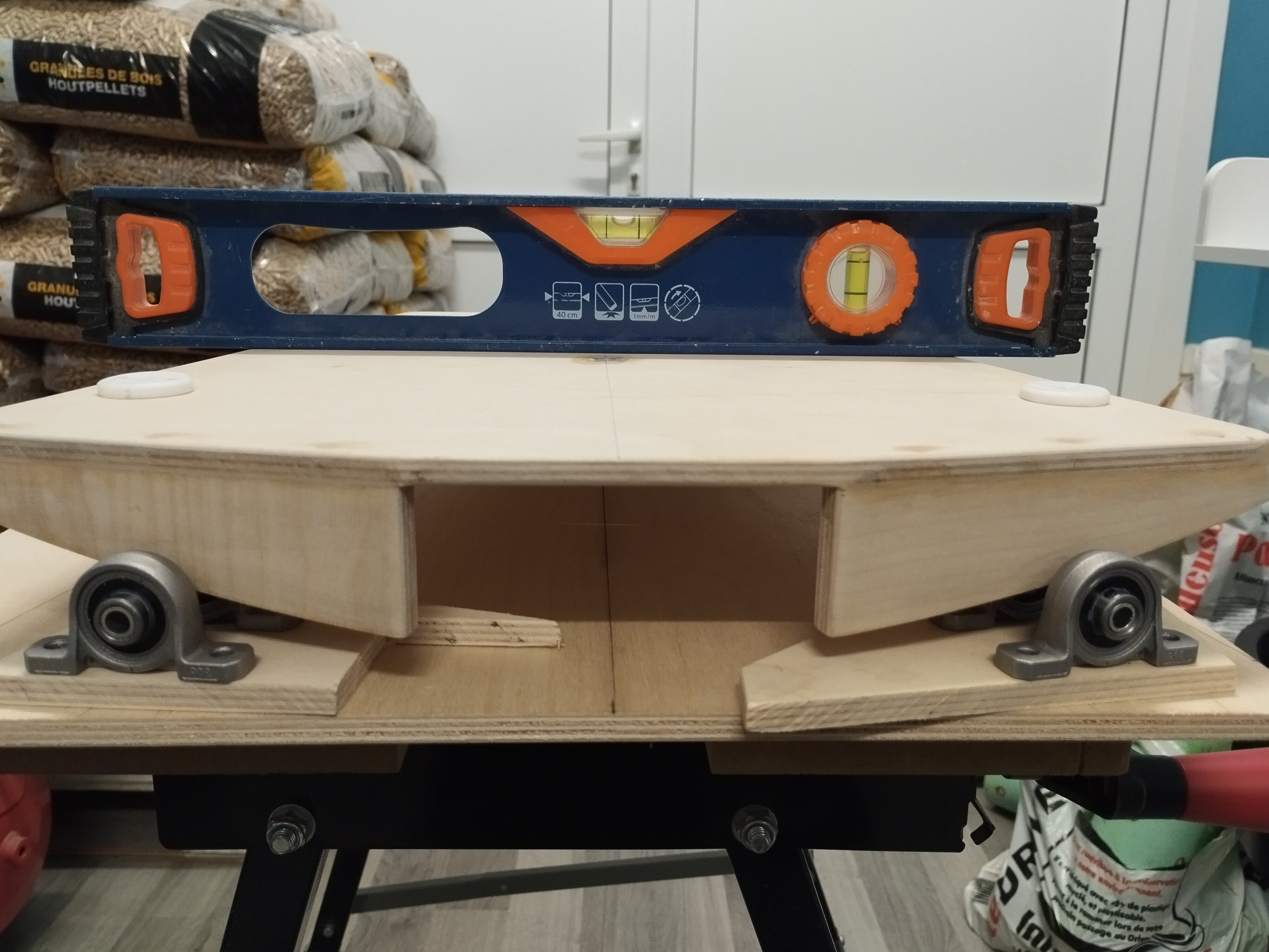

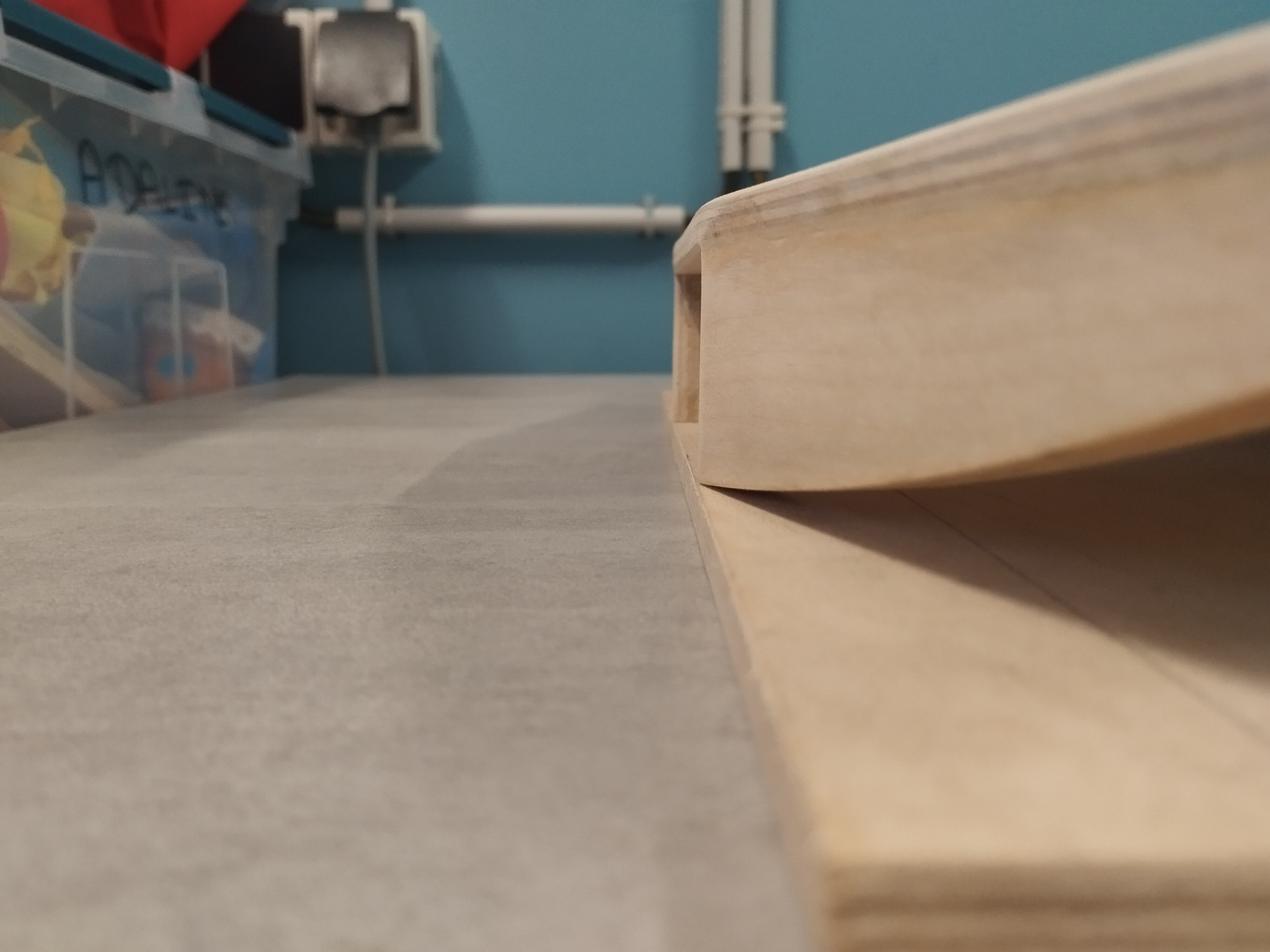

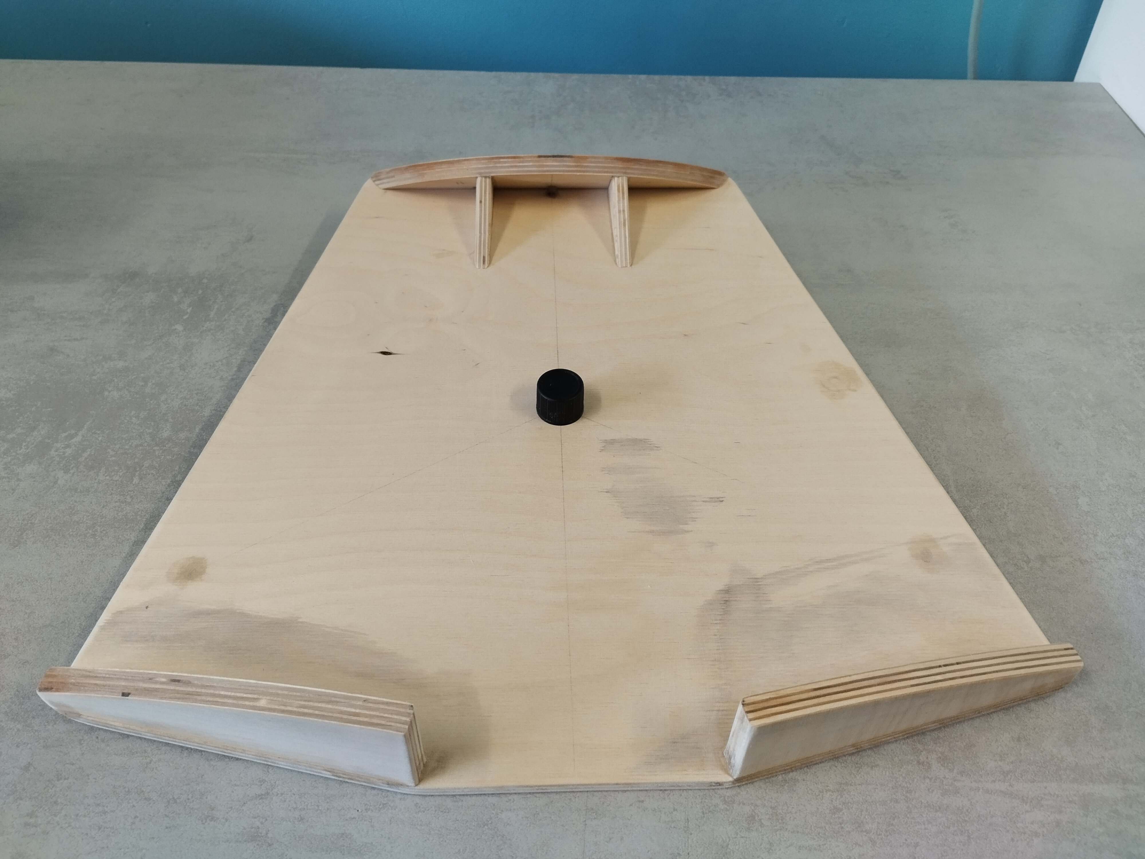

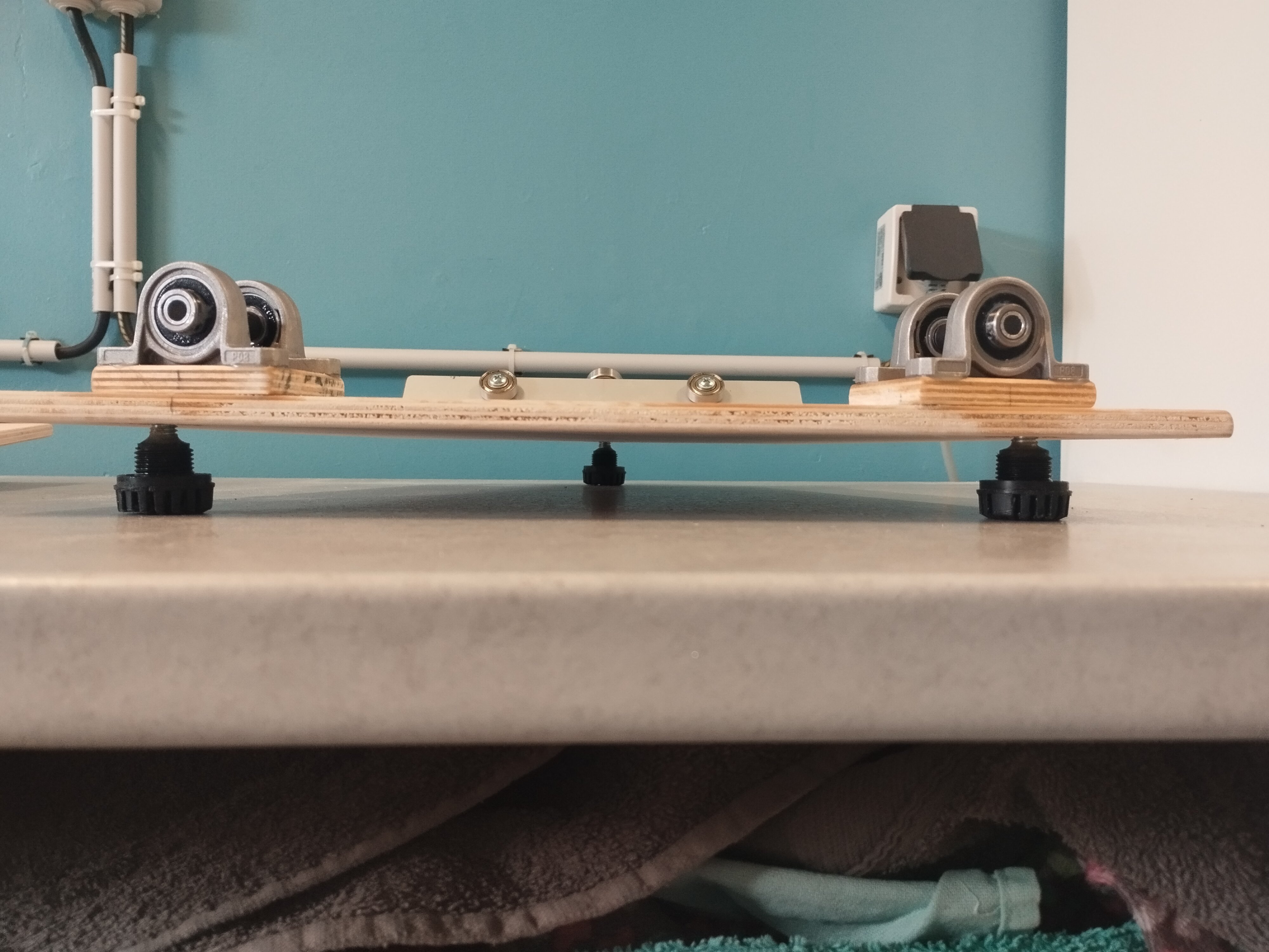

enfin quelques nouvelles concernant l'avancement de la table équatoriale. Difficile de trouver du temps pour bosser dessus un gros coup, alors ça avance miettes par miettes, de temps en temps, mais on finit quand même par arriver à un gros morceau.
Je suis donc reparti de zéro sur la planche inférieure, avec cette fois les bonnes côtes et j'ai découpé uniquement après avoir fixé l'ensemble des éléments.
Ce fût un peu laborieux de trouver les bonnes hauteurs des paliers, des roulements et du moteur mais avec de la patience et un bon niveau j'ai fini par réussir à ajuster tout ça au mieux. Quelques images :
IMG_20251022_153153.thumb.jpg.1b76a1869ba664e0e4c4d3acfe350e58.jpgIMG_20251021_183626.thumb.jpg.37086e7808b714255ec10a06a7058c5e.jpg
IMG_20250928_210955.thumb.jpg.8ebf250ab3c34737ed54e56809804215.jpgIMG_20250928_211024.thumb.jpg.2d259ddabea80005f52944a27f5593b1.jpg
IMG_20250928_211010.thumb.jpg.ffe3c02fe8ce223758c622789e23bf24.jpgIMG_20250928_211055.thumb.jpg.7f29fe2e55223cd60be3023970242803.jpg

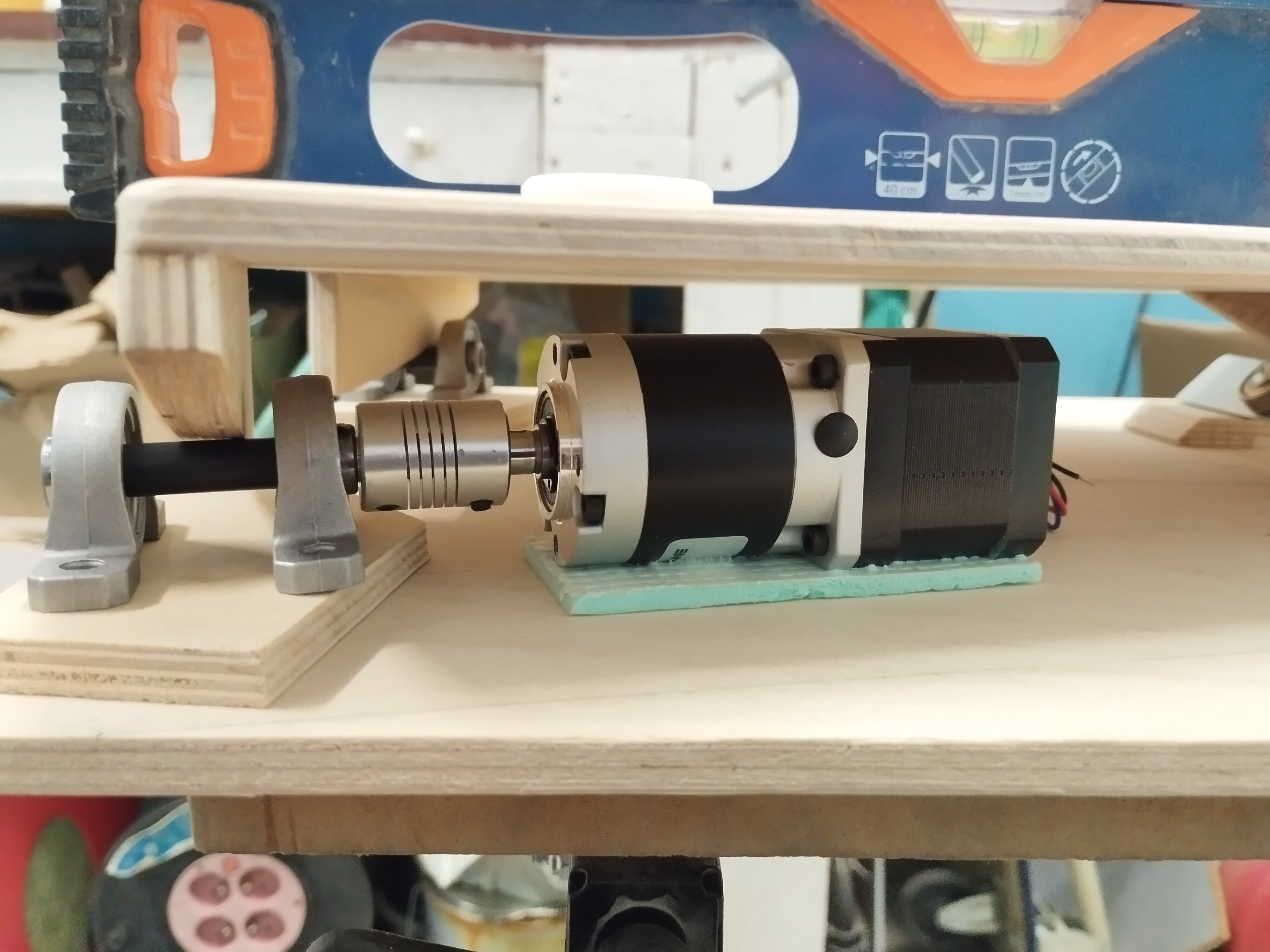

Sous le moteur j'ai ajouté un morceau d'isolant qu'on met sous les parquets : c'était pile la bonne hauteur pour arriver au niveau du galet et ça fera office d'amortisseur.
Enfin je me suis occupé des pieds, 100% récup' avec ce qui trainait dans l'atelier ;) . Ils sont placés au plus près des galets comme c'est recommandé.
IMG_20251022_153153.thumb.jpg.2a063cee5e2f4ab7aad8a9d22b88fad8.jpgIMG_20251022_153203.thumb.jpg.adc21f44a3def2b0ad489e34f221750a.jpg
IMG_20251022_153217.thumb.jpg.2ac8fe9694d532795954871c8dc7e0ed.jpgIMG_20251021_225856.thumb.jpg.45130003a6a246f9b8f8de82cf0bf746.jpg

Bonsoir les amis,
la fin est proche...🙂
Avec un peu de peinture et de vernis la belle est désormais bien assortie avec le strock. La photo de couple ne saurait tarder !
Quelques vues rapprochées :
Le boîtier électronique :
IMG_20251227_204500.thumb.jpg.9ca53f3c329555a3b5d005d3c48e0d5d.jpgIMG_20251227_204229.thumb.jpg.b9b22dc36d370403fa30e83e58732483.jpg
On y trouve la carte Arduino, le driver, le Buck 12V/5V, le buzzer et le capteur.
Au grès des réflexions et essais j'ai procédé à quelques modifications. Par exemple un capteur unique est en fait suffisant. Au démarrage le programme demande un homing : la table bascule vers l'Est jusqu'à déclencher le capteur de début de course.
La fin de course est assurée par le décompte des 600 000 micropas nécessaires pour une heure de suivi, au bout desquels le moteur s'arrête automatiquement (butée Ouest). Le programme demande alors à nouveau un homing vers l'Est.
Le déclenchement du capteur est réalisé par une petite patte en alu :
IMG_20251227_204809.thumb.jpg.e16636e88199136327be71388121986c.jpgIMG_20251227_204713.thumb.jpg.9494a7c02a3e43a73a886e010d76e924.jpg
N'ayant pas pu trouver le moyen de placer l'écran et le capteur IR de manière satisfaisante sur la table pour qu'ils restent accessibles en permanence j'ai choisi de créer un boîtier séparé et déporté qui fera office de raquette.
Il est en cours de fignolage et sera relié au boîtier principal par un câble gx12 à 5 fils : c'est la connexion visible sur la gauche du boîtier. Je passe sur les nombreux problèmes d'affichage et bugs en tout genre qui étaient dus à la longueur du câble, que j'ai dû raccourcir à 50 cm. Les joies et mystères de l'électronique...
J'ai également choisi de ne pas intégrer de boutons physiques, pour simplifier le montage et parce que la télécommande fonctionne déjà très bien.
Encore quelques jours de boulot et la plateforme va pouvoir connaître sa première inauguration sous les étoiles 😊
À suivre...
