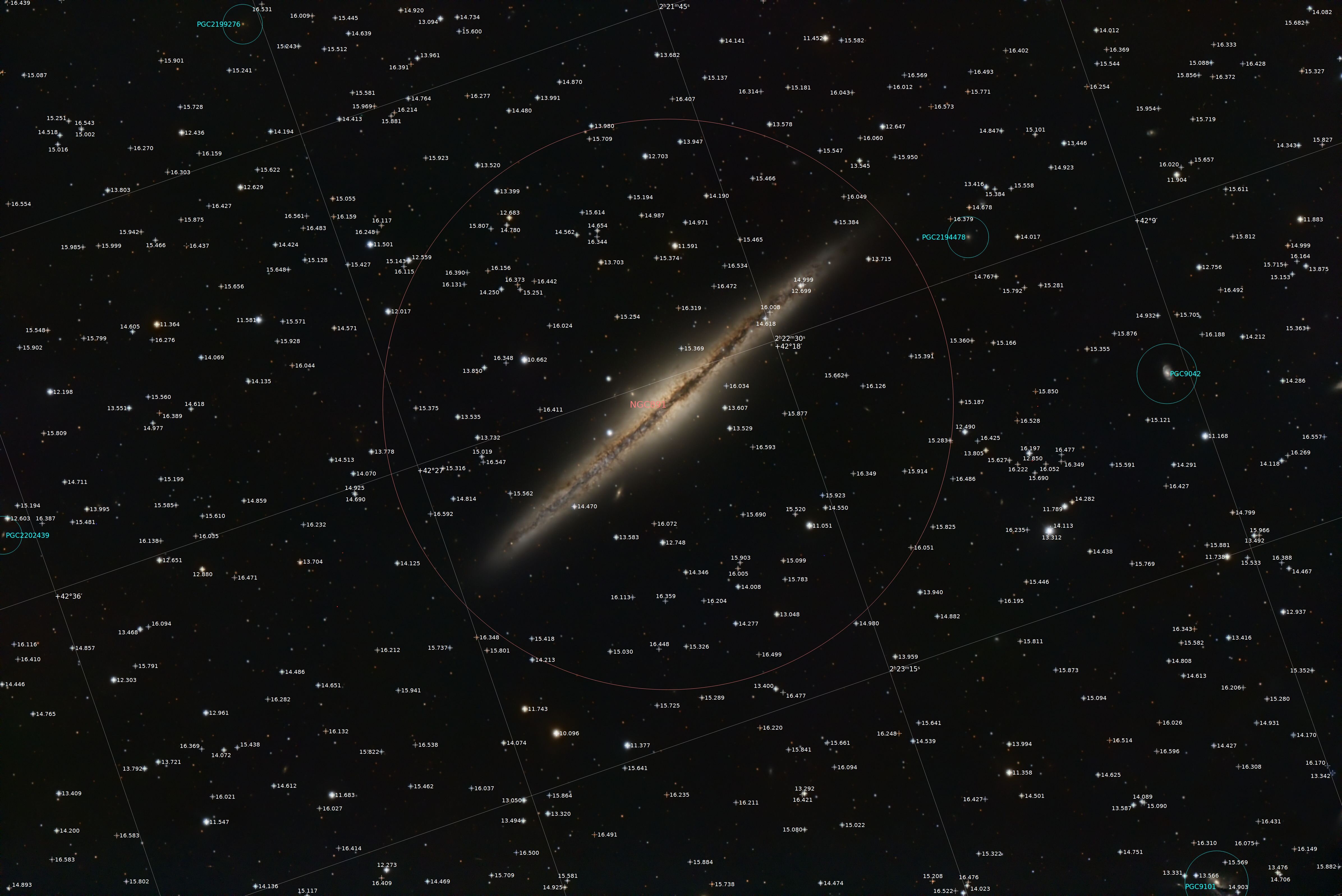

tel les marmottes à la fin de l'hiver, nous autres astrophotographes sortons de nos trous dés que le ciel se dégage...
En cette période de lune gênante, je cherchais des cibles pas trop affectées et je voulais essayer de faire des poses de 3Sec sur NGC891 et ça n'a rien donné, pas assez lumineuse au C14.
Mais heureusement, j'avais doublé avec 23 poses à 240 Sec et j'ai bien fait.
NGC891.thumb.jpg.82123c0a505de35c6fe9aa2abc16f57c.jpgNGC891_Annotated.thumb.jpg.eb4e7d894f886dcaa32b0ede29f2c436.jpg
j'aime bien PGC9101 tout en bas à droite, elle est très stylée.

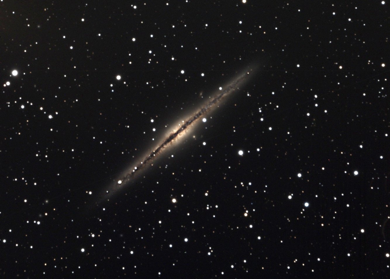

Même pilote, même monture et tube que ma dernière prise en 2010:
y a du progrès je trouve.
Comments welcome.

Salut , chouette image.
Pas mal  de details sont bien visibles , meme sans pose courte 👍
Avec un C14 et son rapport f/d , le lucky imaging ne doit pas etre simple sur les galaxies...mais le diametre cause quand meme 😉
Bonjour et bravo, et oui il y a du progès par rapport à 2010. Notamment sur les étoiles qui sont beaucoup plus fines. Cela m'intéresse. Qu'sa tu apporté comme modifications entre ces 2 prises : nouveaux traitements informatiques, utilisation de filtres, meilleur suivi etc ???

Le tube est collimaté, ça aide. le suivi est meilleur aussi. La caméra n'est plus la CCD 11000-CM et ses gros pixels de 9 uM (mais bon, je reste à 7.2 uM avec la 6200 en Bin 2). Le prétraitemement est "moderne" avec drizzle etc... Pour la taille des étoiles, il y a surtout l'IA avec BlurX. C'est tellement bon, que j'ai l'impression de tricher dés que j'appui sur le bouton exécuter. Pour les filtres, toujours aucun.
il y a aussi le process de Bill:
