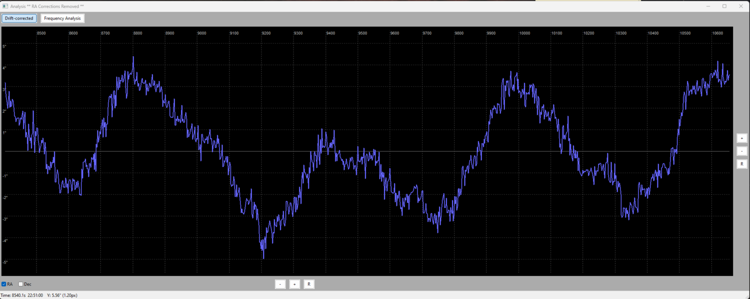

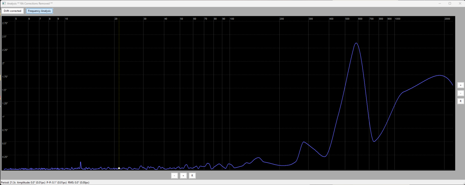

Entre temps il y a aussi eu une petite modif sur ma monture (ajout d'un roulement à la place de la butée à bille de l'axe AD, j'ai sorti la lime cette fois).
le guidage est plutôt pas mal quand le ciel s'y prête (entre 0.3" et 0.5" sous un bon ciel et cible haute), et l'EP est bien contenue.
Cette fois je pense qu'elle est au max de ses perfs, je vais la laisser un peu tranquille.
L'EP :
