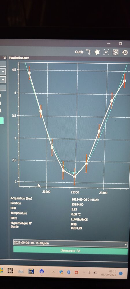

Sur ma lunette, la map via le pegasus cube dure environ 2mn, certainement possible de réduire ce temps mais je viens de l acheter...

La question de la MAP en SHO avait été posée je ne sais plus où.. NINA permet de faire l'autofocus sur le L et applique ensuite l'offset mesuré au filtre qui sera utilisé pour la séquence, très efficace en SHO.

De toute façon, c'est ce que j'ai écrit plus haut, avec le "Filter Offset Calculator" (évidemment avec RAF + Focuser), franchement, c'est vraiment easy, ça vaut pas le coup de s'en passer ! :)
