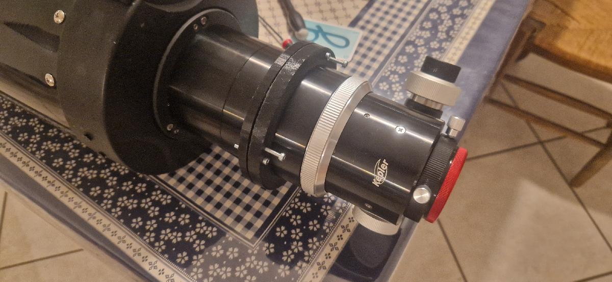

Va falloir y réfléchir. Pour éviter de payer trop cher je vais voir à imprimer une bague de tilt...
Guillaume
Bon j'ai imprimé une bague de tilt, reste plus qu'à la tester :). Accessoirement faut que je trouve la procédure pour mettre ça dans la collimation 😄
Franchement je suis étonné du résultat, aucun problème pour la visser !

J'ai pu monter la bague, et j'ai tenté une collimation sur le banc. J'ai procédé comme avec mon newton. Je suis parti de la configuration collimatée et puis j'ai fait de boucles
tilt-secondaire-primaire. Au bout de quelques itérations c'était terminé. Bonne nouvelle cela a convergé :)
Mais pour le moment je ne sais pas si cela sera bon ! faut essayer sur le ciel et donc être patient !

Pour le moment je me suis contenter de faire des itérations sur un mur blanc : centrage secondaire, centrage primaire, LASER avec la bague de tilt, et on recommence.
Au bout de 3 ou quatre fois je suis arrivé à un réglage stable. Chose que je n'atteignais pas sans la bague de tilt.
A terme cette bague partira car vu le principe de fabrication elle ne peut pas être fiable, et surtout une fois trouvée, la collimation semble bonne même sans la bague.

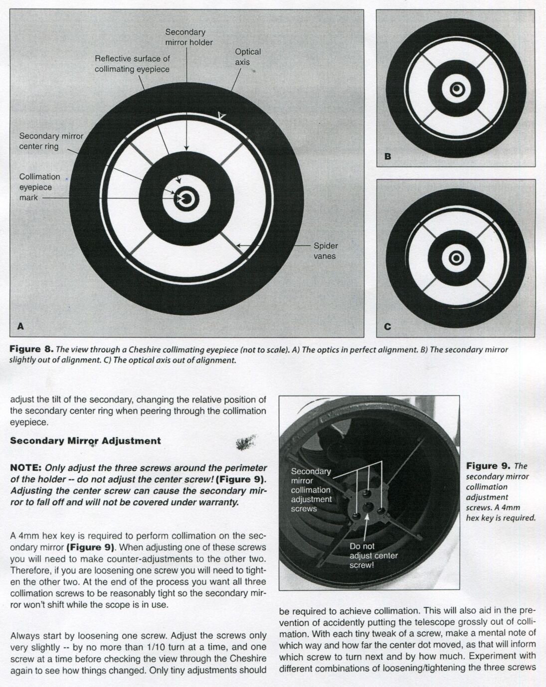

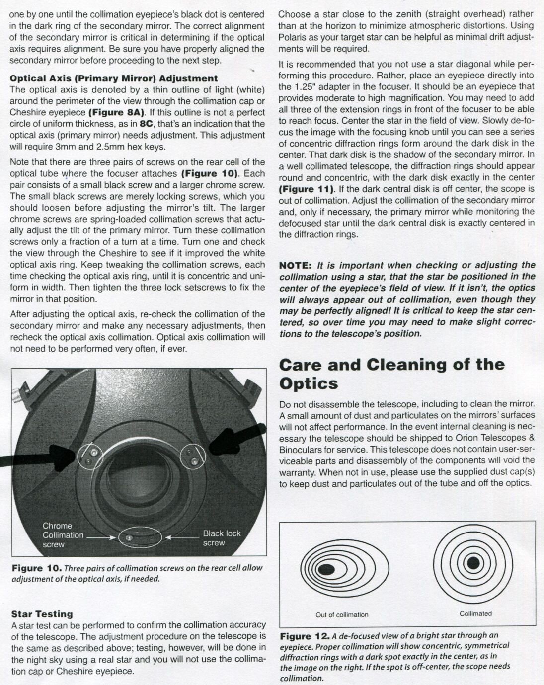

Je joins après, un extrait de la notice du CC Orion qui est la même que pour le GSO.
Les figures 8B et 8C montrent ce qui se passe quand on agit sur le secondaire ou sur le "bloc". Les images obtenues avec un cheschire réfléchissant en pointant le tube sur une surface claire uniforme (ciel, mur...). Quand on a l'image 8A, on peut finir sur le ciel sur une étoile centrée sur l'axe.
Vous remarquerez sur la fig 10 ces cales de centrage diamétrales...

La figure 10 ne montre-t-elle pas les vis servant à une collimation via une inclinaison du primaire ?

Sur ce bloc primaire-crayford, oui. N'oubliez pas ces cales bien montrées sur la fig10.

La photo que vous donnez montre le 8b et le 8c.

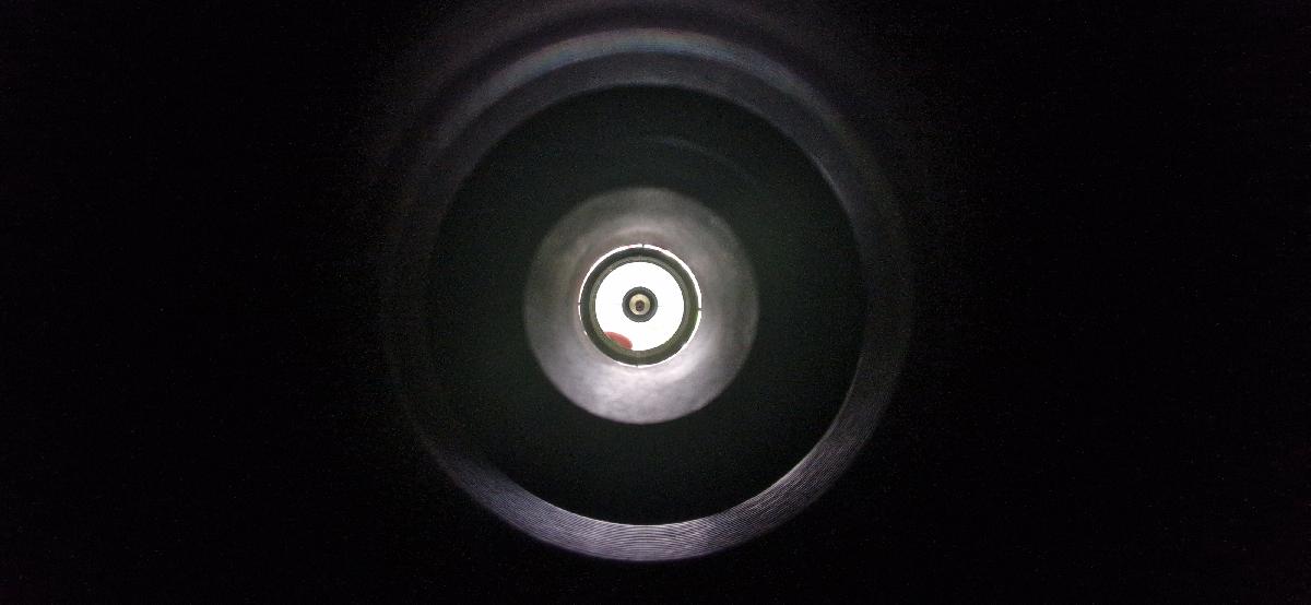

qu’est-ce que vous avez comme Cheshire? Il doit être bien réalisé avec la face réfléchissante.
Aussi pendant le réglage au cheschire bien pointer le tube vers une surface éclairée uniforme, un fond de ciel gris c’est le top.

Perso, je suis parti pour régler les vis fig10 avec un laser collimate style baader, le faisceau pointé sur la marque au centre du secondaire.
Puis en réglant les vis du secondaire pour renvoyer le faisceau sur le baader.
ce n’est que dégrossi.
on termine sur le ciel en recherchant le mieux en réglant le secondaire.
si une coma est visible, retouche sur le bloc primaire en recherchant le mieux.
et si nécessaire par passes successives jusqu’au parfait.
La photo que j'envoie est bien 8B et 8C et est le résultat d'une collimation sur une étoile. j'étais bien parti initialement de le figure 8A. C'est bien la raison de mon interrogation sur un potentiel problème de ce tube.
Pour le cheshire + LASER, c'est du farpoint en 2" et j'ai vérifié la collimation du LASER il est nickel et le cheshire est  poli.
Je pointe mon télescope sur une surface uniformément éclairée pour le réglage préliminaire.
J'utilise une étoile de magnitude raisonnable, pas la polaire mais je n'ai pas de souci de suivi.
J'arrive donc à la figure 8A sans souci au banc sur ma table. Cette configuration me donne une coma monstrueuse sur le ciel.
Une fois cette coma corrigée sur un étoile et le télescope à nouveau sur ma table je constate les figures 8B + 8C Il y a donc un souci quelque part.
Néanmoins une fois collimaté sur une étoile et malgré la non-concentricité des figures 8B et 8C , j'obtiens de belles images. Je veux néanmoins creuser le sujet.
Cette méthode me donne le même résultat : une coma MONSTRUEUSE, si on ne sait pas que c'est une étoile ça ressemble à un tableau abstrait. et je dois tout reprendre sur une étoile pour en arriver à 8B + 8C au final.
J'ai tout de même essayé autre chose hier soir.
Si je fais tourner mon laser dans le PO pas de souci le point reste fixe, le laser est donc comme prévu de bonne qualité et collimaté.
Si je fais tourner le PO par quart de tour et en le resserrant à chaque itération, le laser décrit peu ou prou un cercle. Il y a donc bien un souci au niveau du PO. Cf le lien
suivant https://www.cloudynights.com/topic/647093-fixing-my-gso-cassegrain-focuser/

Si vous avec une coma forte sur axe après alignement cheschire, c'est que vous avez un décalage entre axe primaire et axe tube crayford, plus un autre avec l'axe miroir secondaire.
Ce n'est pas parce que par exemple sur le secondaire le support est mécaniquement centré (les branches support de même longueur) que le miroir secondaire l'est. Pareil pour le primaire, avec un risque d'excentration de l'axe par rapport à sa noix centrale support. Et puis est-ce que l'axe du tube crayford est colinéaire avec la noix centrale support de primaire?
C'est un tube seconde main et cela me rappelle le vmc200 aussi acquis en seconde main avec ces mêmes résultats. Tout avait été bricolé par l'ancien propriétaire de sorte qu'il a fallu tout reprendre à 0.
Essayez de trouver un gmk (collimation avec un système de 4 points lumineux qu'il faut constituer pour obtenir leurs réflexions concentriques).
Le gmk prend en compte le centrage des formes optiques entre elles pour matérialiser au final des axes optiques respectifs.
Avec la notice orion si les composants ont été décentrés, on aura sans doute une image de diffraction approximative propre en apparence, mais qui n'est qu'un compromis.
Quand c'est aligné correct, l'image de diffraction sera nette avec moins de sensibilité à la turbulence.
Lorsque le tube neuf est reçu d'usine, pour réobtenir une collimation nette, il n'y a que les vis secondaires à retoucher, un peu.

Vu le test que j'ai effectué hier soir, le crayford est clairement tilté. Quand j'en aurai l'occasion je recommencerai la collimation avec la bague pour supprimer ou tout du moins atténuer ce défaut.

Vous avez une imprimante 3D essayez de réaliser cette bague de tilt en assurant un décallage axial (une lattitude de réglage de 1mm à vue de nez devrait suffire).
Modifié par Algenib
Hello,
J'ai réalisé une bague que je montre sur la photo du 10 octobre, c'est d'elle dont je parle plus haut. Il me manque néanmoins un élément essentiel, le ciel dégagé pour l'essayer.
