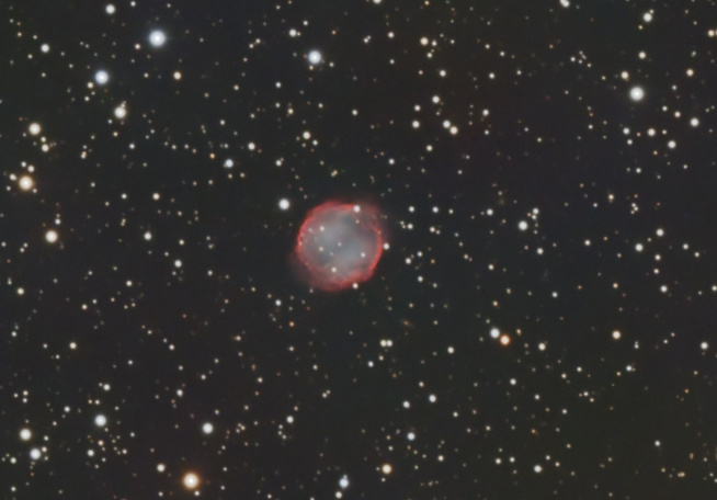

Je fais de l'astro photo avec un 150/750 eq3-2 et un Canon 1000d au foyer.
J'ai cru comprendre qu'un filtre anti pollution pouvait améliorer le contraste et la qualité de mes photos  ( si je me trompe, dites le moi :) )
Est-ce vraiment utile en campagne avec une pollution lumineuse modéré et si oui,  lequel prendre (pour un petit budget 😁 ) ?
Par avance, merci de m'éclairer la dessus car c'est un domaine que je maitrise pas du tout.
pour info, la pollution lumineuse chez moi :

D'après moi et les images que tu nous sors, pas besoin de filtre anti pollution lumineuse.
Suis en Bortle 5 avec un lampadaire de rue toute la nuit à 15m du scope.

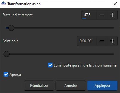

Disons que j'ai mais petites habitudes de traitement mais j'avoues que certaines choses que j'applique, je le fais au "feeling" mais sans forcement savoir exactement ce que je fais , LOL.
Par exemple, le traitement "ASINH", je le fais toujours pareil mais sans trop savoir ce que je fais.
Je clique 1 fois sur le "+" sur "point noir" pour être à 0.00100 et je joue très légèrement sur "Facteur d'étirement" :
Mais clairement, je comprend pas vraiment ce que je fais..je vois juste le résultat qui me convient :)

Alors le ASINH joue sur 2 tableaux: luminosité et saturation.
Ne pas toucher au point noir.
Augmenter le 1er curseur jusqu'à commencer à voir légèrement le coeur de la galaxie puis appliquer.
ça dépend des cibles. ça peut être 10 comme 80.
ensuite histogramme avec le GHS ou l'histogramme classique.

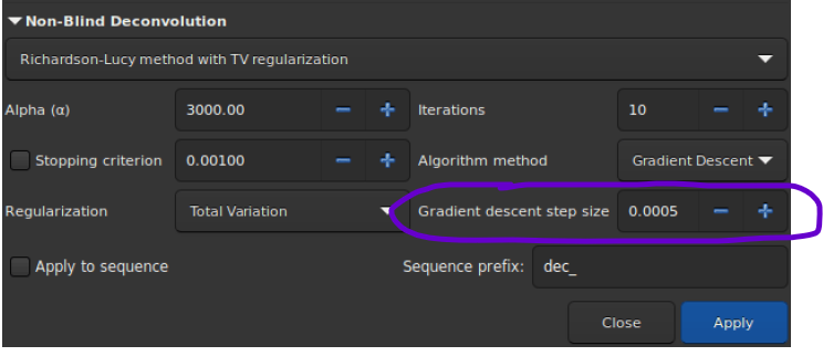

Tu sais aussi utiliser la déconvolution de Siril?

si jamais tu veux tenter la déconvolution avec Siril je peux te guider, ça va vite à faire ;)

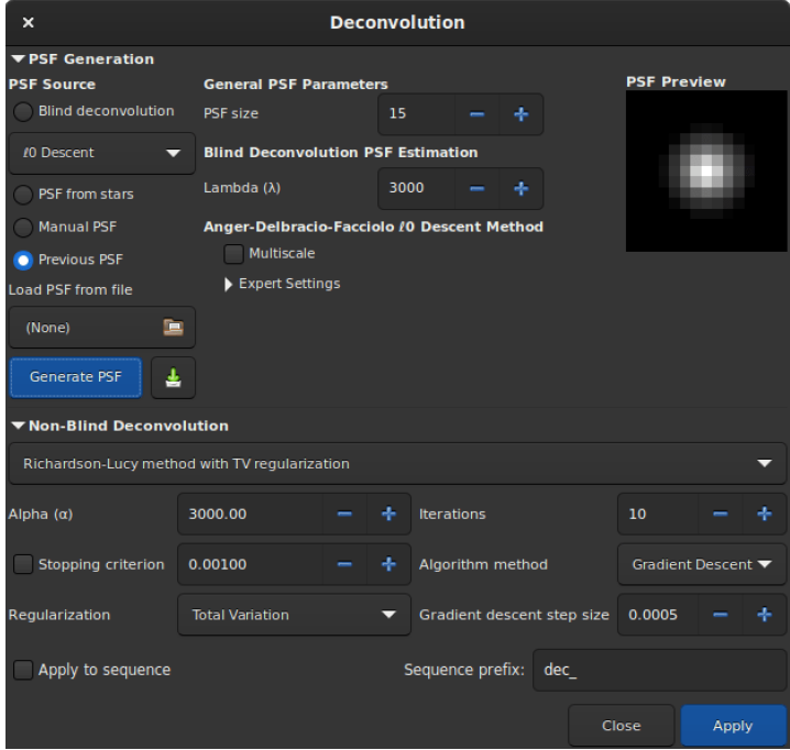

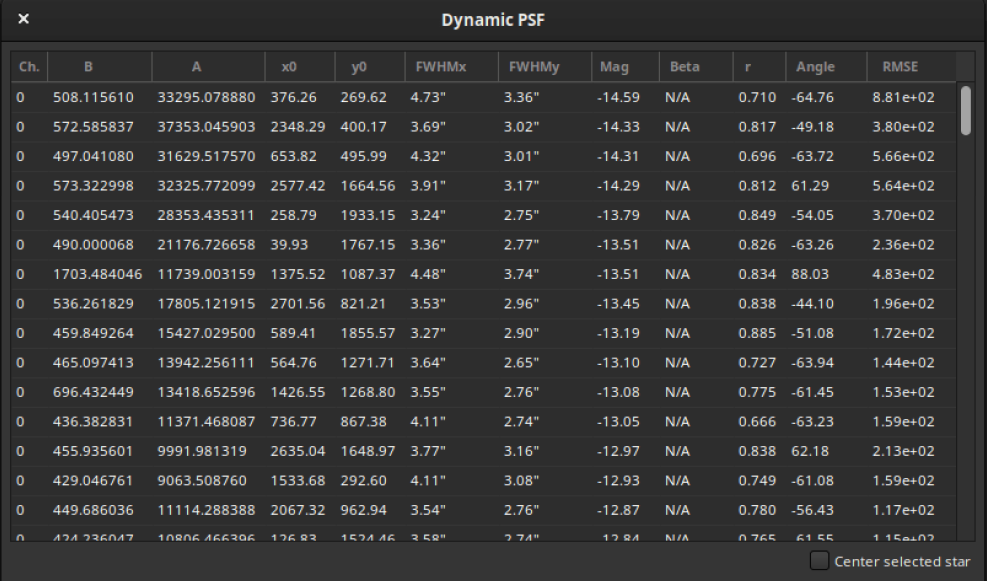

Réaliser la déconvolution sur l'image linéaire, le mieux en sortie d'empilement, soit la 1e étape du post-traitement et pas sur une image déjà étirée.
Pour utiliser la déconvolution de Siril ça se fait en 2 temps:
- trouver la PSF de l'image

1) la PSF
Aller dans le Menu Burger → Informations sur l'image → PSF dynamique
Cocher Amplitude Range puis mettre 0.1 et 0.9
Cliquer ensuite sur le bouton image.png.159e5e27e8405c02f21fbd56398c241a.png
Tu verras le tableau se remplir de valeurs
Laisser cette fenêtre ouverte.
2) Déconvolution
L'outil déconvolution situé dans Traitement d'image
Cocher PSF des étoiles ou PSF from Stars
Puis le bouton bleu de génération.
Dans le bas de la fenêtre essayer avec 0.0003 ou 0.0002
Et cliquer sur Appliquer
ça prend un peu de temps puis tu verras tes étoiles changer d'aspect, devenir plus ponctuelles, moins étalées.
Si un cercle noir se dessine autour des étoiles c'est que le paramètre est trop fort.
Si les étoiles changent peu, alors essayer un paramètre plus grand.
Pour changer de paramètre, cliquer sur retour arrière en haut de Siril, ajuster puis appliquer de nouveau la déconvolution.
Plus long à expliquer qu'à faire, comme souvent.
Si satisfait, fermer la fenêtre de déconvolution et celle de la PSF Dynamique.

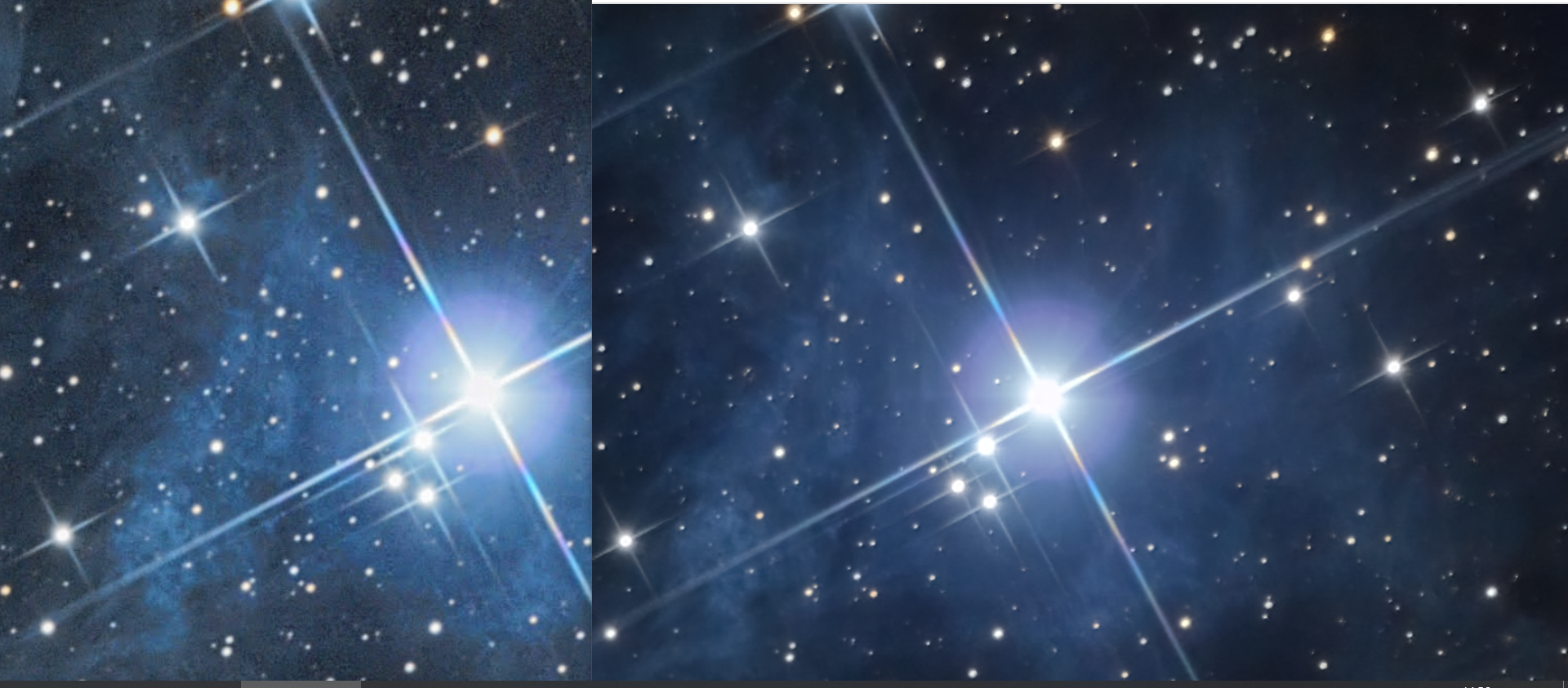

Jacques,
concernant le L-PRO, j'ai déterré un exemple (le Fétus):
les couleurs de la nébuleuse sons super (l'image à fait l'objet d'une calibration astrophotométrique) mais si tu regarde les étoiles, elle sont à c***r et ont toutes la même couleur!
et tu prends M17, idem, et la neb est marron!
tu prends un exemple sans filtre:
et là les étoiles ont des couleurs, et le rouge est rouge!
Les 3 images ont le même traitement avec le même "pilote" (celui qui fait 🤮 dans ✈️!).
