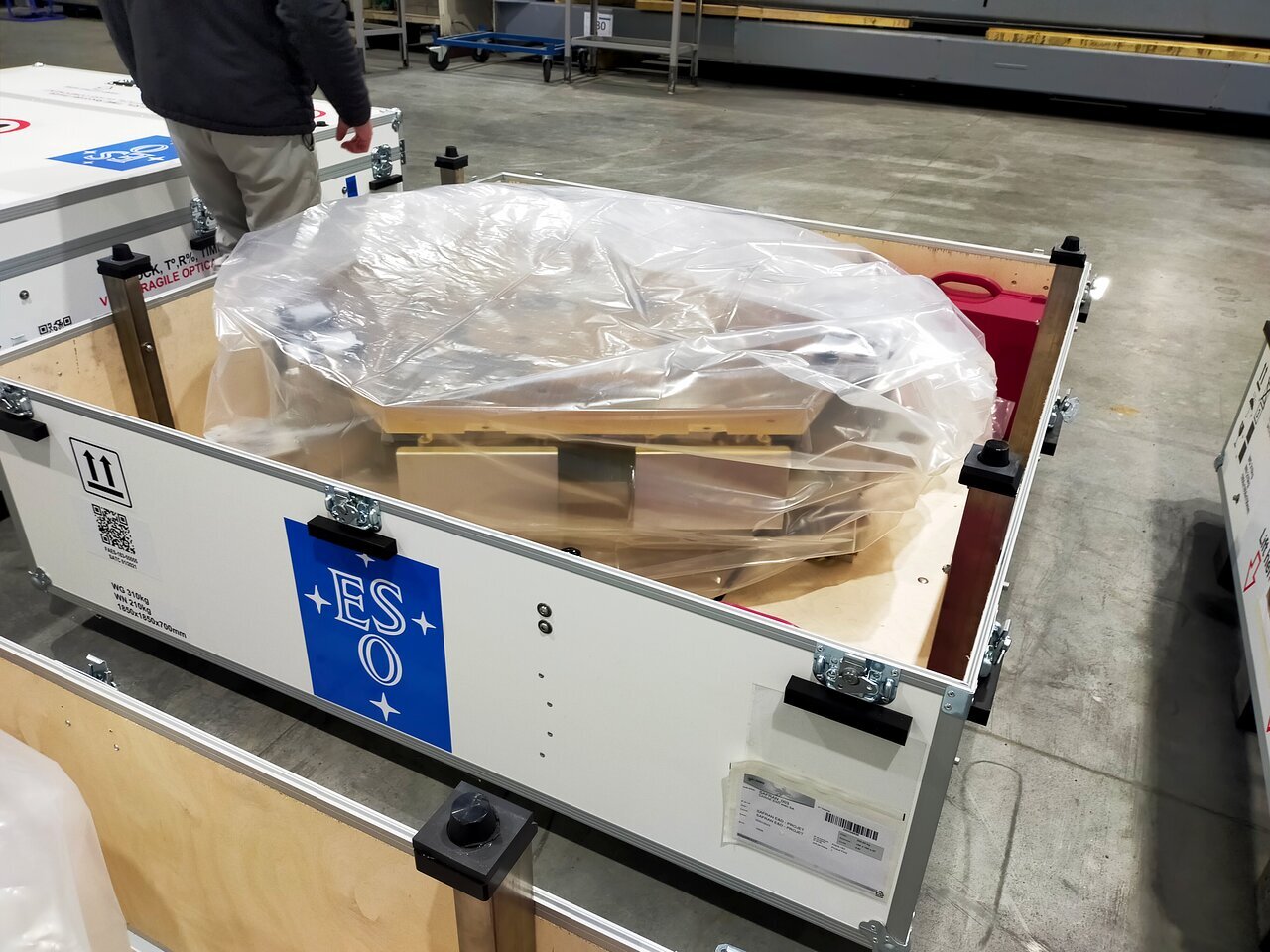

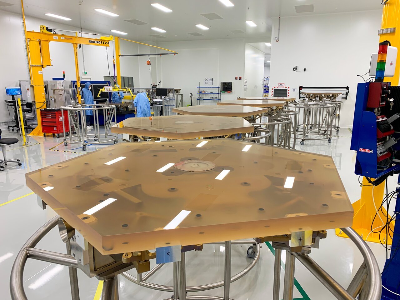

Pour info REOSC a livré jeudi dernier son premier jeu de segments M1 (18 en tout) à l'ESO. Direction le Chili où ils arriveront dans quelques semaines (mois ?).
Bien que le site historique (ère VLT) soit toujours en région parisienne, c'est l'usine de Poitiers (site Safran Electronics and Defence) qui s'occupe des segments M1.
Il y aurait une centaine de segments en attente d'acceptation par l'ESO, on commence donc à rentrer dans le dur (931 segments à livrer en tout, il y a encore du taf).
J'imagine que l'ESO va faire prochainement une comm' sur le sujet.

https://www.eso.org/public/france/news/eso2319/
Les premiers segments du plus grand miroir de télescope au monde sont transportés au Chili
La construction de "l'Extremely Large Telescope" (ELT) de l'Observatoire Européen Austral a franchi une étape importante avec la livraison à l'ESO et l'expédition au Chili des 18 premiers segments du miroir principal (M1) du télescope. Une fois arrivés au Chili, les segments seront transportés au Centre Technique de l'ELT, à l'Observatoire de Paranal de l'ESO, dans le désert d'Atacama, où ils seront préparés en vue de leur future installation sur la structure principale du télescope. Ne pouvant être fabriqué en une seule pièce, M1 sera composé de 798 segments distincts disposés selon un grand motif hexagonal, 133 segments supplémentaires étant produits pour faciliter le recouvrement des segments. Avec un diamètre de plus de 39 mètres, il s'agira du plus grand miroir de télescope au monde.
