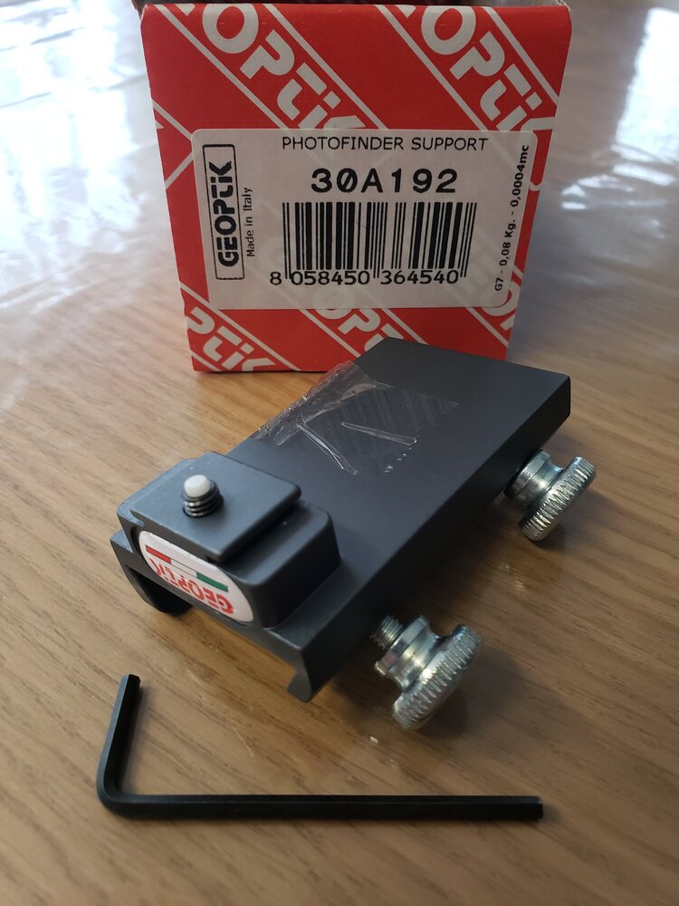

bonjour a tous,
Vous m avez gâté avec vos réponses très complètes. c est exactement ce que je cherchais.
je n étais pas très sur des embases
le geoptik me parait pas mal.
amicalement
RB

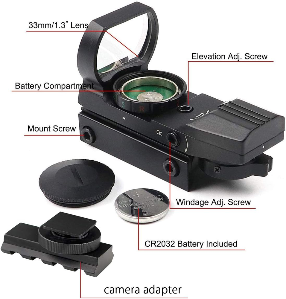

Le 18/12/2023 à 21:14, michelB a dit :
Qui peut me dire :
1) comment aligner ce viseur point rouge avec l’axe optique de l’appareil photo ?
2) que veut dire « Description de la lentille oculaire : Lentille semi-perméable à film semi-anti-optique »
Le sujet m'intéresse.
Pour aligner le point rouge, je dirais procéder comme pour le réglage du chercheur sur un télescope.
C'est a dire de jour, sur un point visible et le plus éloigné possible.
Il y a 11 heures, Fred_76 a dit :
Pour le réglage de l'alignement, sur la photo ci dessous: "élévation Adj screw" et "Windage Adj scrw", avec une clé 6 pans M3
J'un un viseur point rouge quasi identique monté de base sur mon newton Sumerian Optics, et pour garder la clé 6 pans à portée de main elle est fixée avec 2 petits aimants neodyme sur le coté du viseur...
Pour ta question 2, je dirais que cela sent la traduction automatique bullshit 😅
Cordialement
il y a 19 minutes, keymlinux a dit :

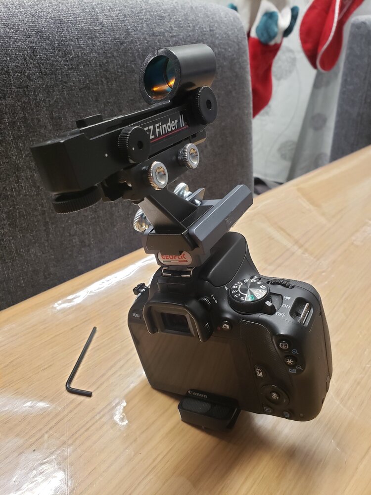

Ok, c’est donc du « pas pour moi » ! Manipuler une petit clé allen en pleine nuit bien froide, non merci !
En nomade sur un APN, on doit réaligner le viseur à chaque sortie. Donc ce truc est impossible à utiliser…
Tout dépend de la précision attendue
Pour pointer un APN pas besoin que le point rouge soit pile poil au milieu, pas forcément besoin de le realigner à chaque fois
De toute façon il faut prendre quelques photos tests pour s'assurer du cadrage
Mais c'est vrai qu'il faut avoir une clef allen au cas où
Il y a 18 heures, Fred_76 a dit :
Sauf si le viseur est utilisé uniquement pour l'APN, non ?
il y a 11 minutes, Moot a dit :
Non car il dépasse largement de l'APN donc pour manipuler l'appareil photo entre deux sorties, et ne pas risque d'endommager le viseur ou la prise flash de l'APN, il faut le retirer. Et il faut ensuite le remettre avant utilisation. Sans compter que la semelle insérée dans la prise flash est pleine de jeu... Toutes ces opérations dérèglent indubitablement l'alignement.
