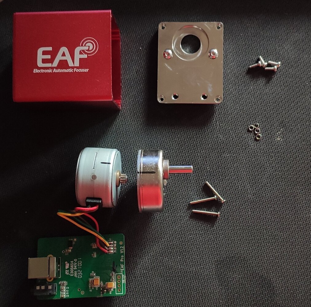

Je n'ai pas de 150PDS mais j'ai eu trois EAF, deux v1 en 12V et un v2 alimenté par l'USB. La v2, pas content du tout du tout, un jeu interne phénoménal et évolutif (30 pas de backlash au début, 120 après 3 mois). Normal selon ZWO donc wallou pour la garantie bien que cette chose n'avait que 3 mois.
J'ai donc viré la chose sans l'achever par le coup de pelle qui aurait normalement dû lui être donné et je suis passé au Pegasus Cube v2 en 12V, c'était la version au moment où je l'ai acheté. Pegasus m'avait confirmé que pour cette version il n'y avait pas le réducteur en plastoc utilisé par ZWO dans l'eaf v2. Il a environ 2 ans maintenant, pas d'évolution de backlash, des Vcurves impeccables au premier coup et reproductibles.

Pas forcément.. Le point faible de l'eaf v2 que j'ai eu était le réducteur, tous les engrenages était en plastoc. Si il y a un réducteur dans le Pegasus v3, il est peut être de meilleure qualité, j'espère en tous cas car la marque me plait bien. J'ai retrouvé des trucs sur la chose
Pour la petite histoire, ZWO comptait me facturer la plaque de circuit imprimé + moteur/réducteur à 90€ hors frais de port. J'en rigole encore...
Finalement j'ai réussi à trouver un réducteur en passant par un vendeur sur aliexpress (ils se vendaient par 5 ou 10 je sais plus trop), j'ai dû le payer moins de 5€. Cerise sur le cake, ça a fait pareil niveau backlash, en quelques jours c'est reparti en nouille. Depuis il me sert juste pour faire des bidouilles.. j'ai plus de pelle pour traiter le sujet :)

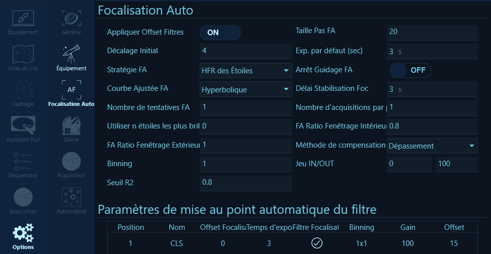

Pour compléter la réponse de @TuxAstro, dans NINA c'est la valeur de dépassement en OUT qu'il faut renseigner. Une fois que tu connais la valeur du backlash total (moteur + focuser), tu mets un peu plus.
Ici ça va sortir de 100 pas en plus de la valeur de défocalisation nécessaire pour la Vcurve puis rentrer par étapes.
Pour une MAP manuelle si tu es à 2000 et que tu veux aller à 2010, ça va d'abord aller à 2100 puis rentrer à 2010. Comme le jeu a été rattrapé en rentrant, si tu veux aller de 2000 à 1990, ça va y aller directement.

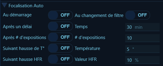

Tu peux le faire avec les deux du moment que tu as la sonde de température. En fait tu ne fais pas la MAP à partir de la température mais tu compenses la dérive liée à la variation de température.
Ca servait avant.. quand il fallait poser 30 minutes unitaire et que la MAP bougeait pendant ce temps là. En connaissant la dérive tu faisais manœuvrer le focuser en conséquence. J'ai utilisé ça un temps sur ma lunette qui bougeait de 10 pas en IN par  baisse de 1°C. C'était avant que je ne me serve de NINA qui réussit bien les Vcurves.. contrairement à APT à un moment. C'est toujours dans NINA d'ailleurs (compensation). Peut être que sur un tube qui bouge beaucoup en début de nuit ça peut servir, un gros SC très ouvert par exemple..

Je me servais de cette fonction avec APT qui en était à cette époque aux balbutiements de l'autofocus avec Vcurves (un peu moins même que des balbutiements..).
Je ne m'en servais pas avec une table de type à une température donnée = un position donnée, je ne suis pas sûr qu'on puisse le faire. J'avais mesuré la position de l'EAF d'une MAP correcte au Bahtinov et à plusieurs températures pour en déduire la dérive. Puis je commençais la séquence de captures avec la MAP correcte et la compensation activée. Ca tenait pas trop mal plusieurs heures avec ma petite lulu de 80.
Maintenant tu n'as même plus besoin de passer par cette mesure puisqu'avec NINA tu peux remonter la température extérieure, la position du moteur et la HFR dans le nom de tes fichiers.

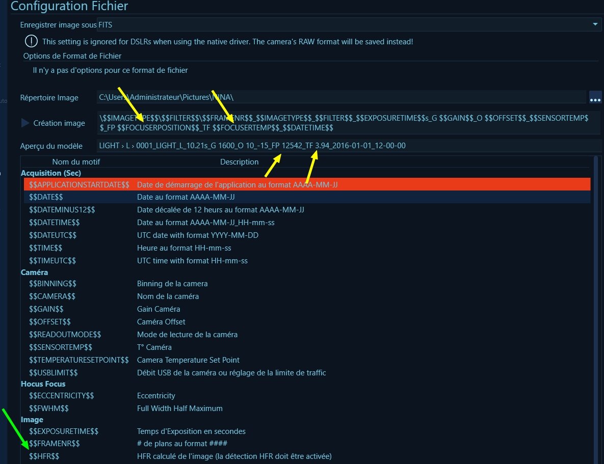

Si tu n'avais pas déjà ça dans le nom de tes brutes, sur tes prochaines captures tu regardes ces valeurs au moment du refocus (la HFR devrait être à peu près la même à ce moment là) et à tu auras la dérive.
Je n'ai pas utilisé la méthode avec NINA et je ne sais pas si ça peut se combiner avec les autres critères de déclenchement du refocus.. Mais si ça le fait, j'ai dans l'idée que ça doit permettre de le retarder pas mal en début de nuit quand la température extérieur descend. J'avais essayé le CP avec un C9XLT à F/6.3, refocus manuel toutes les 20/30 minutes pendant les premières heures.. et donc abandon rapide !
Perso sur SCT, j'utilise la dérive de la map Qqsoit l'origine du pb + un critère temps de 60min pour relancer la map.
Car si on commence avec une cible un peu basse, le critère de map dégradée de 10% peut ne pas fonctionner car la situation s'améliore. Le critère temps permet de prendre en compte ce genre de pb.
