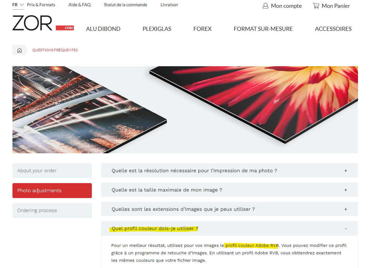

infos sur le site que j'utilise pour mes tirages alu Dibond: www.zor.com
il y a 7 minutes, sebseacteam a dit :
Tu pourrais essayer d'enregistrer ton image dans Photoshop en choisissant le profil ICC Adobe 1998.
Je te remercie beaucoup. Je vais tenter la procédure. Je vais en profiter pour faire plusieurs versions pour voir les différences de traitement.

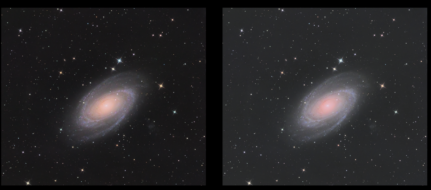

Le 06/02/2024 à 12:35, Thibault Astro a dit :
Et vous comment faites-vous pour avoir une idée du rendu avant impression?
Comme l'a mentionné @Raphael_OD, les services d'impression sérieux comme Picto mettent à disposition des profils ICC spécifiques pour le couple imprimante/papier que tu comptes leur faire utiliser.
Il faut alors convertir ton image dans ce profil, exemple avec GIMP :
Tu sauves le fichier .tiff obtenu et tu l'envoies à l'imprimeur, l'image sera fidèle à ce que tu vois à l'écran, du moins s'il est calibré. S'il ne l'est pas mais que tu as choisi un rendu neutre, ce ne sera pas très  loin.
À gauche c'est l'image d'origine, à droite c'est l'image convertie dans le profil ICC du couple imprimante/papier :
L'image de droite une fois imprimée sera comme l'image de gauche sur l'écran 😉
