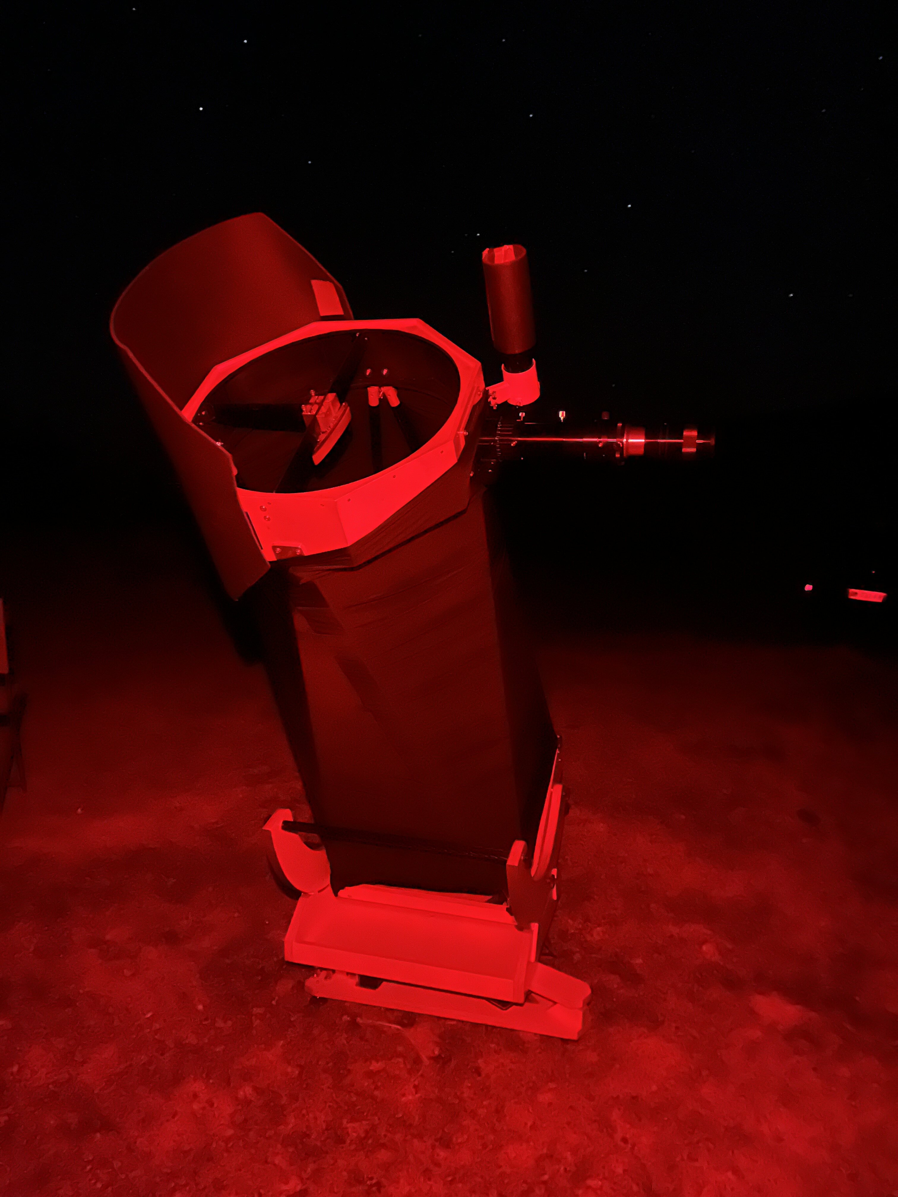

Je cherche des conseils pour rationaliser ma malette d'oculaires pour mon Dobson flextube de 254mm (f/4.7), en prévision d'une mise à niveau vers un Dobson artisanal avec un miroir de 400mm dans plusieurs années.
Actuellement, je possède :
  • Pentax XW30R
  • Explore Scientific 20mm (dont je prévois de me débarrasser)
  • Nikon NAV HW 17mm avec convertisseur 14mm
  • Tele Vue Delos 12mm
  • Fujiyama HD-OR 9mm
  • Deux Meade HW 9mm et 12.5mm (que je vais également lourder)

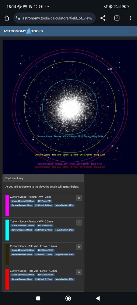

Ayant maintenant opté pour un Dobson, je suis confronté à un choix entre un Ethos 3.7mm et un Ethos 4.7mm pour compléter ma collection.
Mon objectif est d'avoir un oculaire polyvalent que je peux utiliser le plus souvent possible.
Lequel de ces deux oculaires serait le plus adapté à mon matériel selon vous ? J'observe sous le ciel breton avec un ciel quelque peu capricieux.
Merci d'avance pour votre aide !

Sur le 250, tu peux pousser bien davantage en pupille de sortie. Tu ne taquineras pas aussi souvent les +-0.8 avec le 400 (selon son f/d)
Je trouve qu'il manque quelque chose autour de 1.3mm mais tout dépend de ce que tu comptes observer.

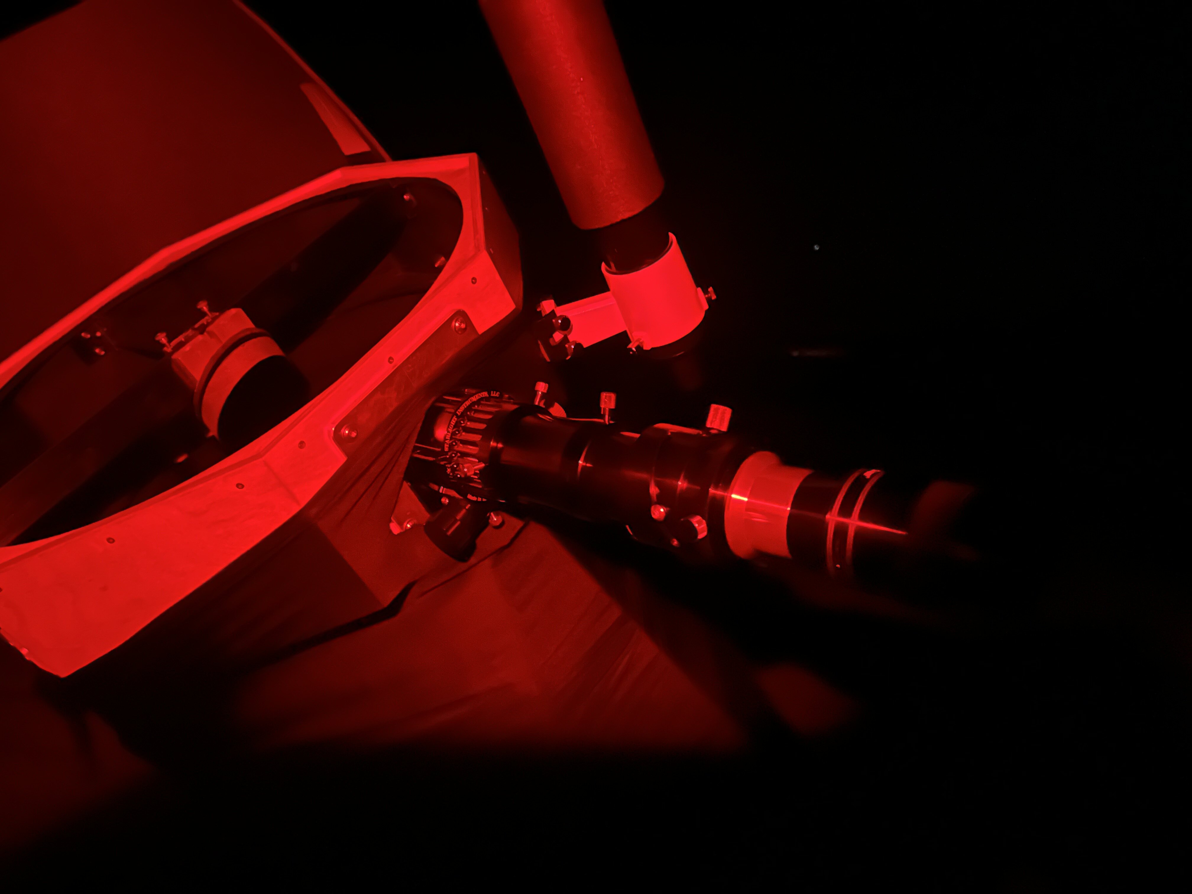

Powermate X2 plus ethos 8mm ça risque pas de faire beaucoup de flexion pour le PO?
Au delà de la perte de 10deg de champ est ce qu'il n'y aura pas aussi une perte en qualité optique lorsque la powermate sera couplée plutôt qu'un ethos de 3.7 ou 4.7 seul ?
Il y a 8 heures, Llama a dit :
Bon ba je repars avec plus de doutes..
C'est souvent le cas quand on commence à se poser des tas de questions sur "L"'oculaire qui manque et dans l'hypothèse plus ou moins lointaine d'acheter un Dob artisan ouvert...
Fort probable que ton PO d'origine ne soit pas assez suffisant pour encaisser la charge sur un Dob industriel. Quant à l'équilibrage... Sur un Dob artisanal, en amont, il faut choisir le PO selon la charge qu'on envisage (voir les collègues sur le forum qui font des montages avec des têtes bino, si c'est ce que tu prévois aussi). Une petite recherche sur le forum te montrera des photos Paracorr+Powermate+Ethos !
Sur du F/D 4, tu te diras peut-être aussi, après avoir zieuté dans avec Paracorr, que tu ne peux (veux ?) finalement pas faire sans.
Certains enfin, font l'impasse d'un 100° de champ sur des focales inférieures ou égales à 5mm et finalement se contentent de 80 ou même 70°...
Modifié par Skywatcher707
Il y a 2 heures, Llama a dit :
Faut un bon po c’est sûr !
paracorr+ pmx2 + ethos 4,7 sur un 400  :
(Oui on peut enlever le paracorr qui n’est pas indispensable, et oui le paracorr se met bien derrière la powermate :) ) y avait pas de flexion et l’image était superbe!
sinon ce po. Supporte bien aussi la powermate x4, tête bino et paire d’oculaires :)

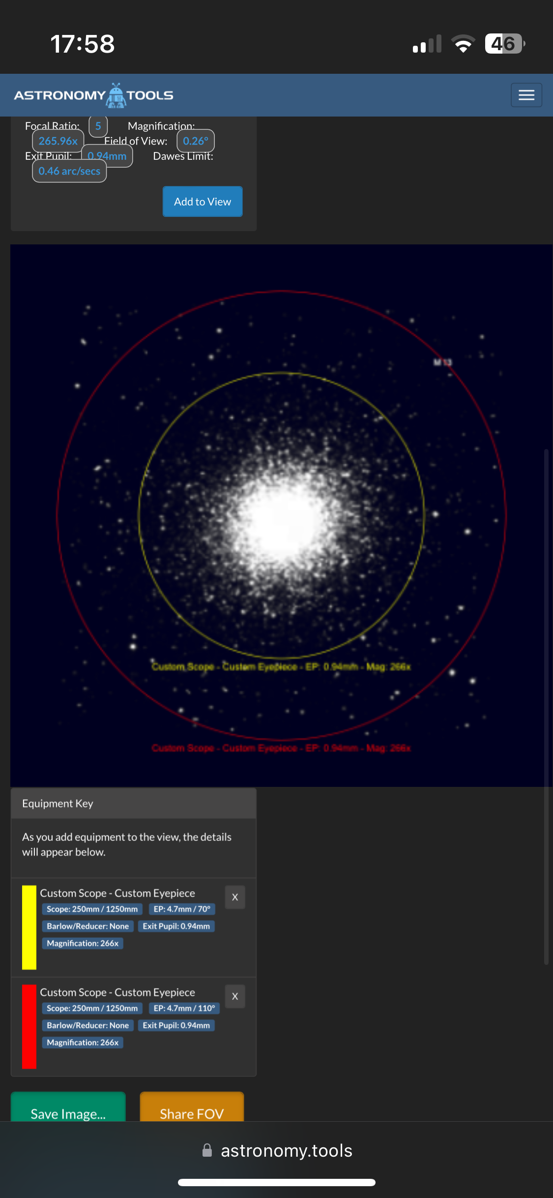

254x4,7/3,7mm=320x, soit 1,25Diamètre.
le cul entre 3 chaises...
régime à peine de croisière en planétaire pour titiller la résolution max. En planétaire, on se concentre sur un détail gros comme un cratère, alors pourquoi 100° et 7 ou 8 lentilles, une masse non négligeable? un oculaire dédié planétaire (TMB like, un radian ou un delite, pentax XW nikon Nav voire un masuyama/brandon + barlow) fera largement mieux pour le tiers du prix!
Ciel profond? ca fait déjà pas mal pour les galaxies, champ de galaxies, et nébuleuse, et c'est insuffisant pour les nébuleuses planétaires sur lesquelles il faut taper du 2D

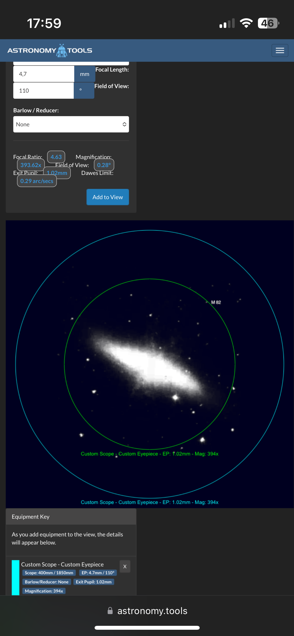

Je suis bien d'accord avec toi @sebastien.lebouc et oui on peut pousser assez fort et souvent pour du planétaire/lunaire avec un 250.
Ce pourrait être un poil différent sur un 400 (comme notre ami veut sortir le plus souvent possible son oculaire). Est-ce lié au prix qu'il souhaite mettre, je ne sais pas car on ne sait pas quel type de cible l'intéresse à ce gr.
Après, 400x sans suivi c'est pas hyper fun, mais on ne me fera pas croire non plus qu'on observe correctement une planète en périphérie sur un ethos, même avec un champs corrigé acceptable... si c'est pour du CP, c'est une autre chose.
On ne sait pas ce que Llama recherche à faire avec cet oculaire, juste qu'il veut le sortir souvent.
Modifié par olivufu

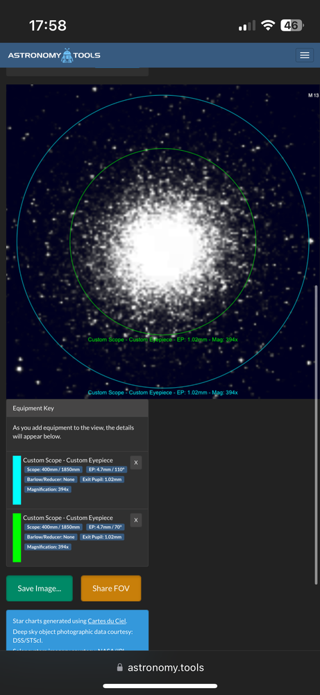

400x sans suivi ça passe encore mais effectivement c’est pas le plus efficace…300x c’est top .
De toute façon si le dobson artisan c’est dans 5 à 10 ans faut prévoir les oculaires pour le télescope actuel…
il y a 50 minutes, sebastien.lebouc a dit :
Bien d’accord ! Sauf que sur un 400 le grossissement de 500x est souvent un bon compromis en planetaire.
et oui en ciel profond une pupille de 0,8 ça sert à rien. On a pas plus de détails qu’à 1mm mais on a beaucoup moins de lumière! La pupille de 1,3mm comme dit @olivufu c’est top :)
Merci à tous pour vos retours. Je vais essayer de répondre point par point sans omettre d'items.
  • sur le matos utilisé (j'ai vraiment hésité à parler du 400 car c'est dans plusieurs années - au mieux- ). En l'état, partons sur le fait que je n'ai qu'un dob industriel de 254mm avec le PO d'origine (j'ai juste ajouté une vis de démultiplication dessus). Comme vous l'avez mentionné, je me retrouve aujourd'hui avec des oculaires que j'avais à l'époque de mon ancien télescope (C9.25) et il me manque une focale courte afin de pouvoir faire principalement du Lunaire, planétaire et amas (voir petites gal comme M82 mais ce ne sera pas l'utilisation principale). Le 9mm que j'ai étant par ailleurs un otrho
  • pour les 100° (et donc les ethos que j'ai shortlisté), c'est pour le confort de visionnage, la qualité optique et l'effet "whaou" quand on met l'oeil dedans plutôt que d'observer dans un trou de serrure.
  • sur le fait d'équiper avec un push to ou go to le telescope. Ce n'est pas à l'ordre du jour, notamment car le télescope n'est pas dans ma résidence principale et je ne veux pas m'emmerder avec de l'électronique, qui un jour peut ne plus fonctionner car pas utilisé pendant plusieurs mois (c'est d'ailleurs pour ça que j'ai vendu mon anicien matos pour passer sur du full mécanique)

Ok donc je retiens comme option :
  • soit ethos 3.7
  • Soit Pentax 5 + powermate X2 (avec optique un peu moins bien que l'ethos ? Sans parler du champ)
Pour un total similaire en termes de tarifs.
sachant que Pentax + powermate ça fait env. 950gr soit le poids de mon Nikon.
j'ai bon avec ce résumé ? :)

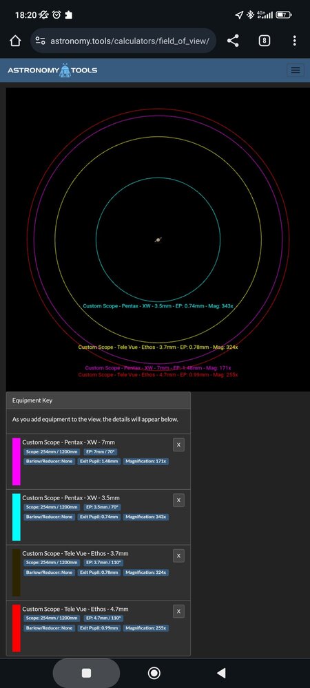

Il y’a une autre notion à bien voir, c’est le champ réel
un 4,7mm 70° sur un 250mm donnera le même champ réel qu’un 4,7mm 100° sur un 400mm, c’est à dire un champ réel relativement gerable pour le suivi et dans lequel on peut faire entrer tous les objets.

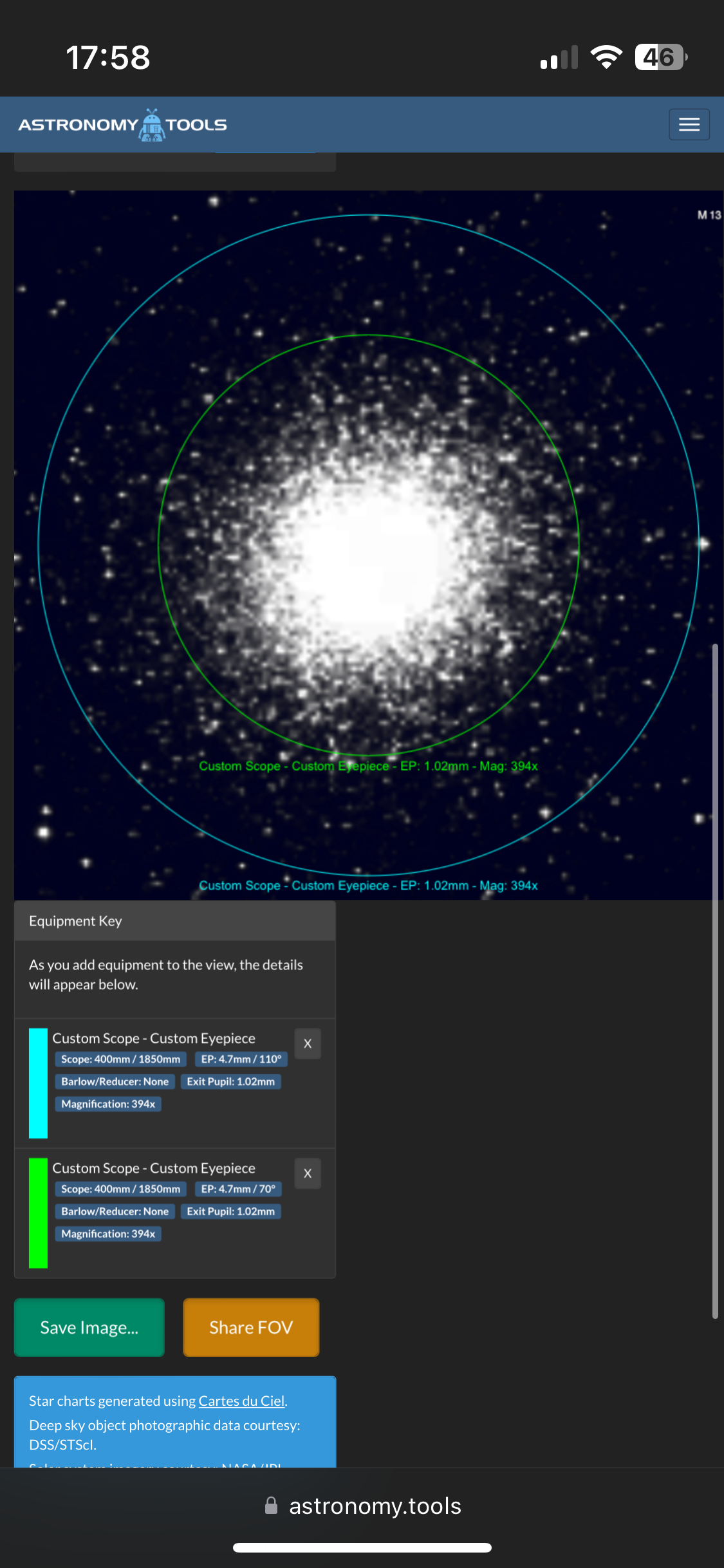

par contre sur un 400mm (1850mm de focale) ça devient étroit pour m13 et m82 par exemple :
m13 avec un 250mm et oculaires de 4,7mm en 60 et 110° :
Sur un 400 :
et m82 sur le 400mm :
