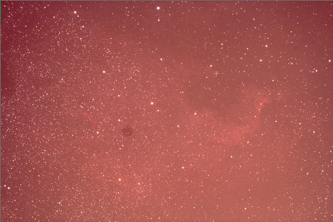

hier soir j'ai fait une photo de NGC7000 et sur chaque pose de 5 mn, il apparait une tache comme si le capteur était sale
sur mes flats, aucune tache, la lunette est une askar fra 400 que j'ai déjà utilisée sans aucun problème.
j'ai vérifier l'optique et je ne vois aucune saleté.
j'ai ressorti la lunette ce matin sous un ciel bleu pour faire des essais et je ne vois aucune tache
voici une brute de 5 mn à 800 iso

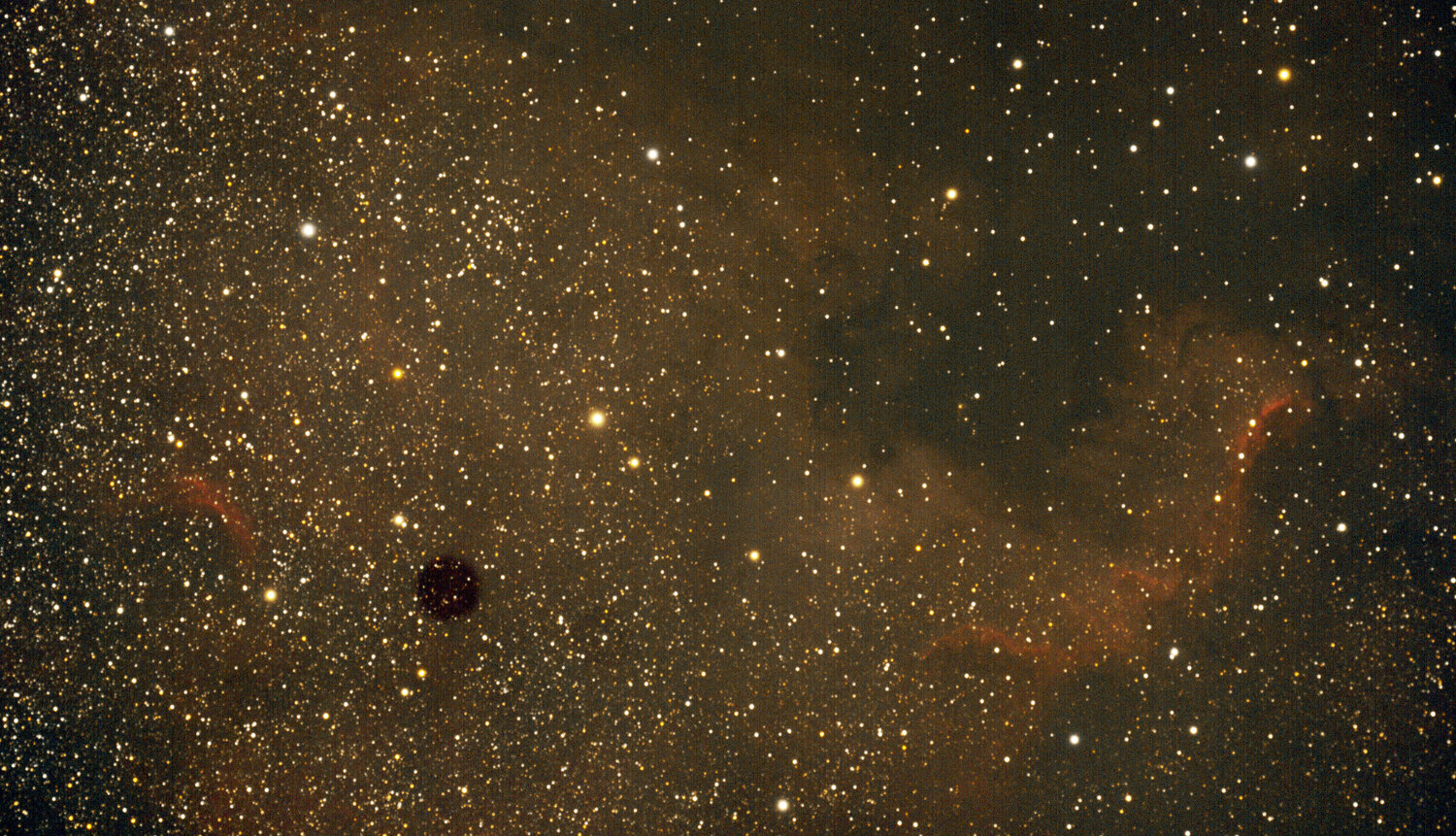

et le résultat d'un empilement de 18 poses
je ne sais pas d'où vient cette tache

La tâche est sur tes brutes, c'est certainement tes flats qui ne sont pas bons.
Tu les as faits dans la foulée de tes brutes ?
Tu as modifié quelque chose dans le train optique entre brutes et flats ?
Tu pourrais en poster un ou le master flat ?
ça ressemble quand même à un truc sur le capteur, qui a dû ficher le camp le camp le temps de réaliser les flats... j'ai déjà eu des soucis comme ça, une poussière qui bouge entre les brutes et les flats...

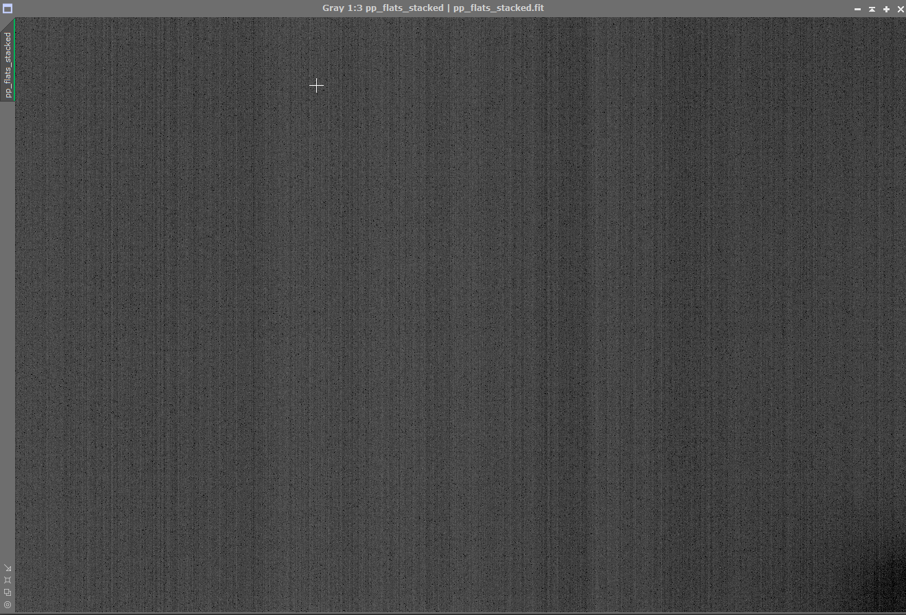

je vous joint le master flat il me parait un peu lumineux, pourtant j'ai mis l'histogramme au 2/3

pp_flats_stacked.fit

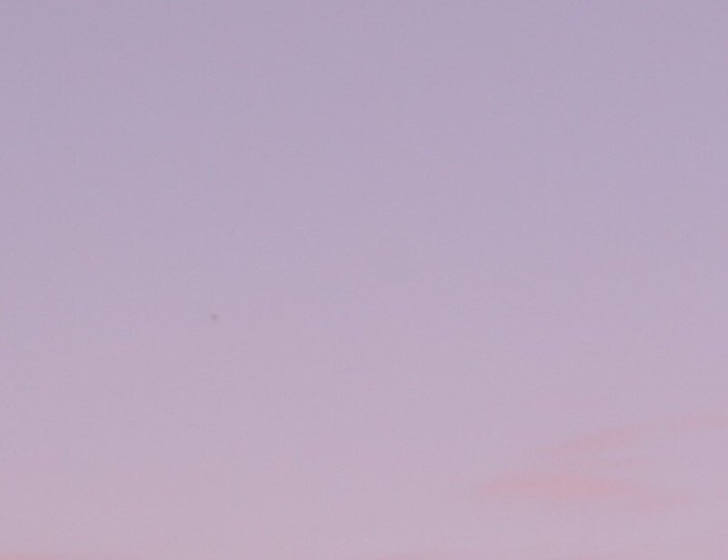

Si c'est un APN, photo du ciel bleu avec n'importe quel objectif en fermant le diaph au max : ça va le dire tout de suite si c'est sur le capteur...

je me suis trompé, ca c'est un master bias effectivement
voici le master flat
Humfff....
voila j'ai pris une photo avec un objectif
j'ai grossi l'image et on voit bien la tache
c'est bien le capteur qui est sale
pourtant je l'ai nettoyé ce matin avec le produit et la palette coton prévu à cet effet
je vais le refaire en insistant

Paniquez pas pour des petites taches comme ca, il y en aura toujours, mais c'est tres facile a corriger manuellement sur Gimp/photoshop en une minute.
Netoyer tout le temps le capteur c'est pas bon, c'est le meilleur moyen de l'abimer.

Bonjour Yves,
Certaines taches nécessitent plusieurs passages avec les outils prévus. Tout mon kit y est passé mais y avait un nombre incalculable de taches en tout genre.
