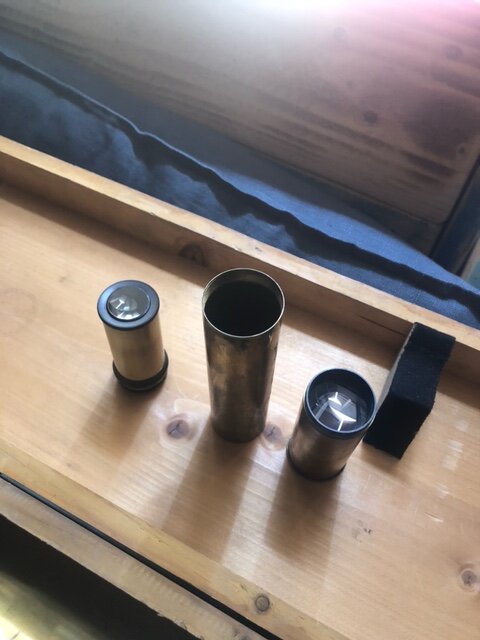

Manu Fonfon Posté 23 juillet 2024 Auteur Posté 23 juillet 2024 Voilà l'oculaire démonté. Sur la vue générale ou éclatée, il y a visiblement un redresseur (à gauche) et un oculaire (à droite). L'oculaire est vissant au pas 30.8mm. Le tube complet est coulissant au pas 32.3mm au travers du tube de la crémaillère. Tout est parfaitement usiné, propre et facilement démontable 3

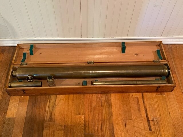

Manu Fonfon Posté 26 juillet 2024 Auteur Posté 26 juillet 2024 Voilà ce que j'ai trouvé dans cloudynights à propos d'une Bardou identique à ma Peter (c'est fou ce que l'on trouve dans cloudynights à propos d'un constructeur français du XIXe, même s'il a pas mal exporté aux US sous le nom "Bardou and Sons") Lunette du même type, même coffret, qui ne devait contenir que la lunette, les tubes alonge et le ou les oculaires : bosgi, tu dois avoir raison!

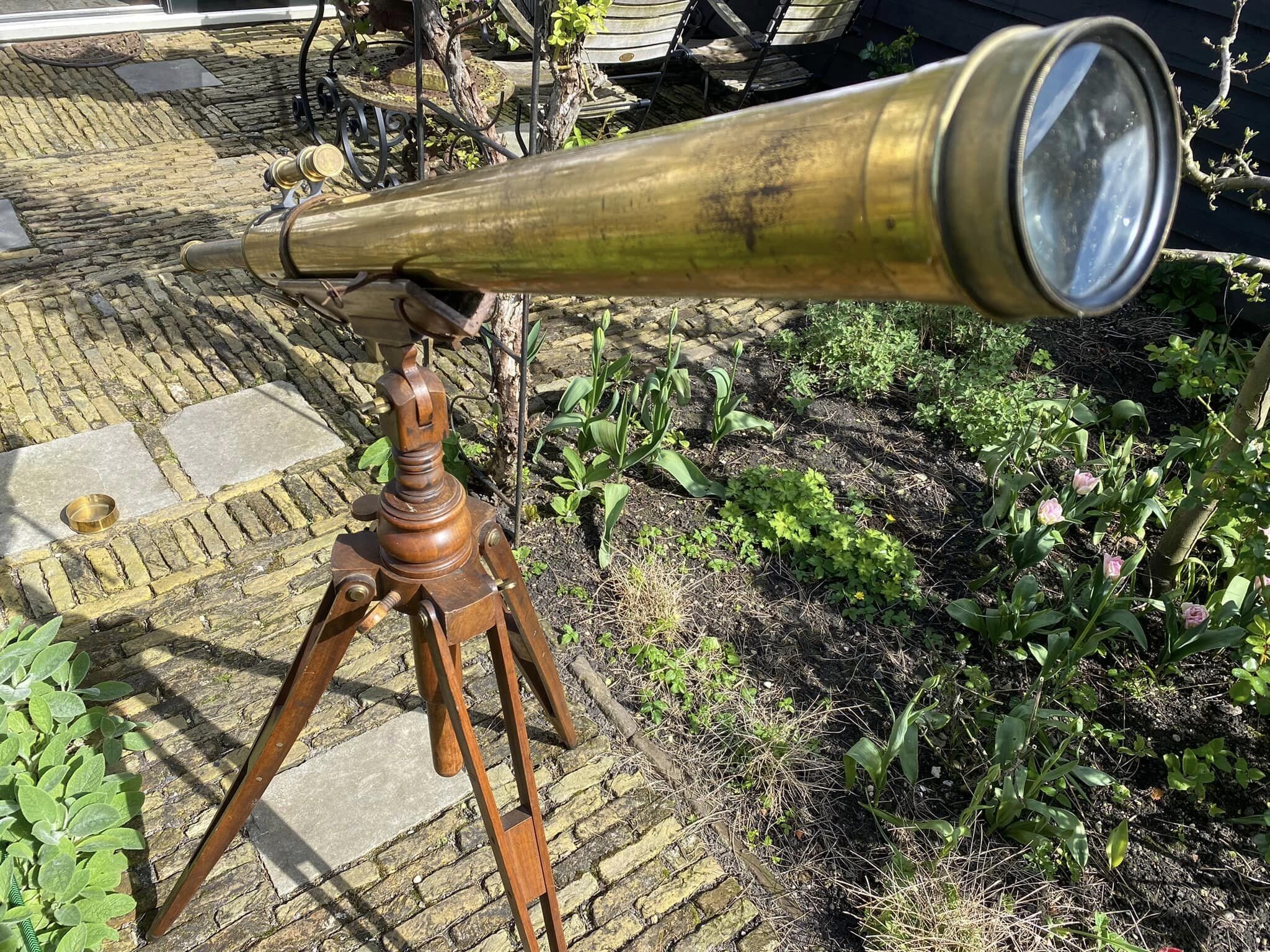

Manu Fonfon Posté 17 juillet 2025 Auteur Posté 17 juillet 2025 Je précise que la magnifique lunette que je présente sur l’une des photos n’est pas la mienne, mais celle restaurée en 2013. La mienne est encore sans monture. Pour moi, la partie difficile à réaliser, ou chère, sera la rotule en laiton. Je crois qu’on appelait aussi cette pièce une genouillère. Bref, si vous en avez une qui traine dans votre bazar…

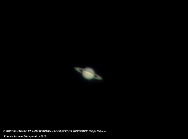

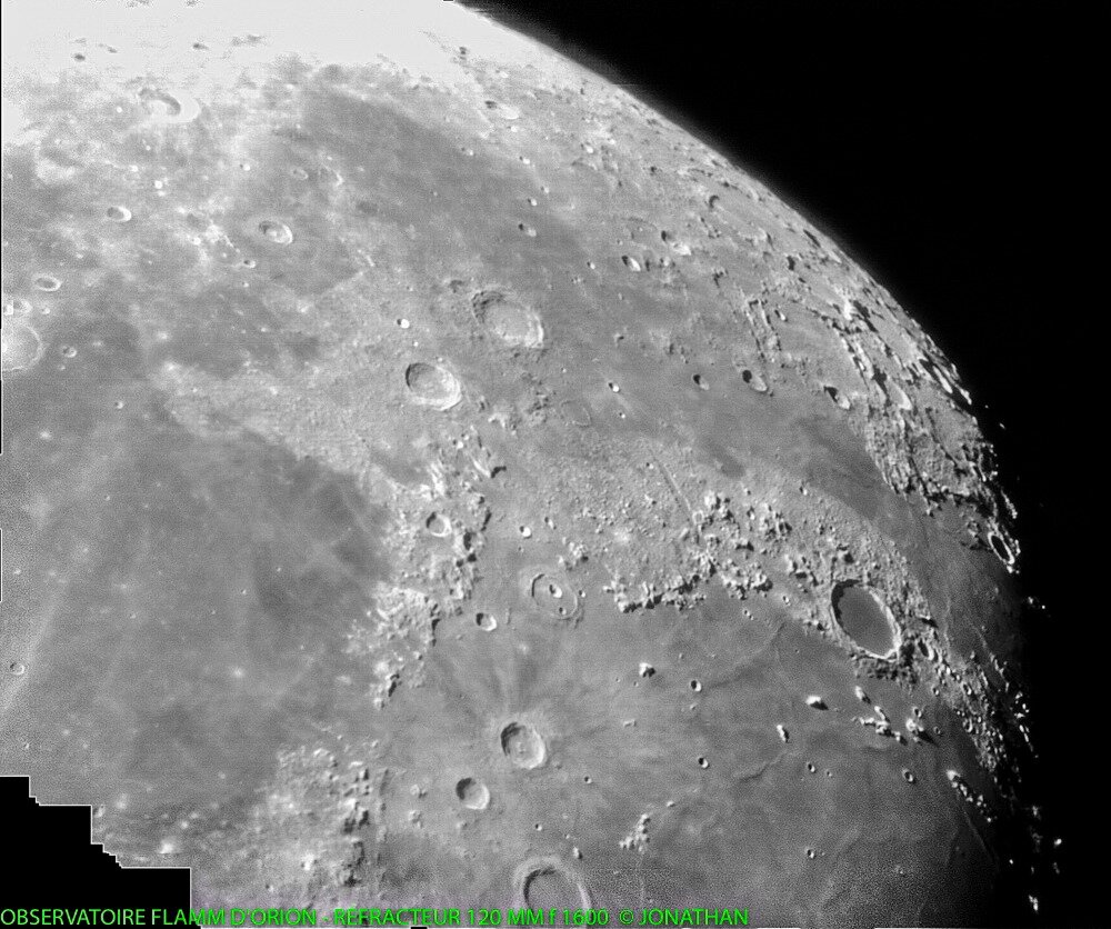

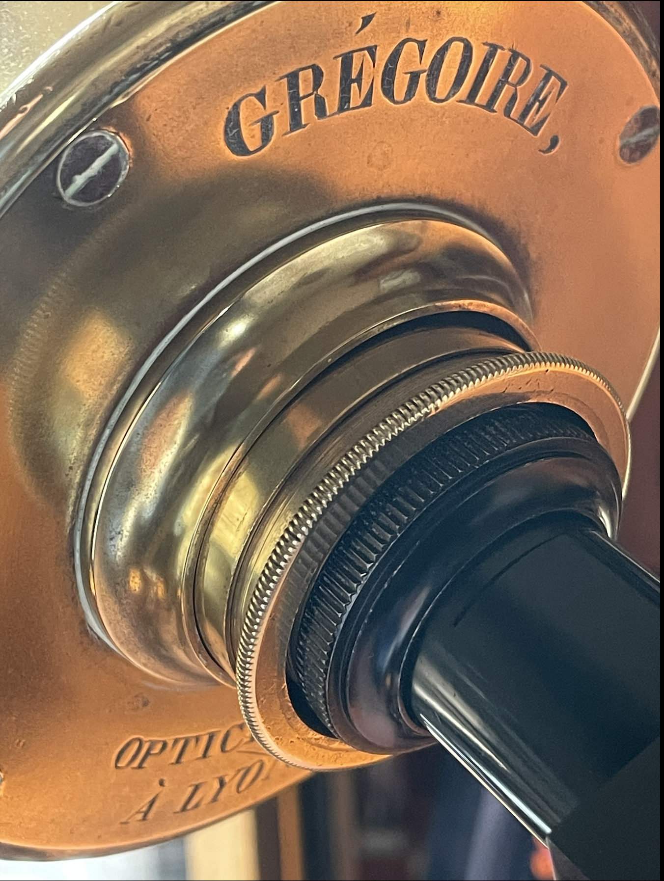

JonathanGrégoire Posté 26 octobre 2025 Posté 26 octobre 2025 Bonjour j'interviens tardivement sur ce sujet que je découvre. Félicitations Manu Fonfon pour l'acquisition de cette magnifique Peter. Pour ma part cela m'a rappelé des souvenirs. J'ai en 2022 acheté une Grégoire de 120 mm avec son trépied d'origine, ses oculaires y compris le redresseur terrestre de conception identique au tiens, à peu de chose près logé dans le tube allonge. Depuis 2022, je suis entièrement satisfait de ma Grégoire, avec laquelle je fais de l'imagerie en planétaire, d'ailleurs je compte l'installer bientôt sous coupole. Comme toi, j'ai aussi contacté en son temps le Directeur de Peter Optique, qui m'avait répondu avec beaucoup de gentillesse, c'est un homme passionné par sa Maison d'optique, et dont le père avait restauré une Grégoire également. D'après ce qu'il m'avait dit Grégoire ne fabriquait pas ses optiques, et il est possible que cela doit des optiques Secrétan ou d'autres opticiens. La qualité optique de ma Grégoire est vraiment exceptionnelle pour son âge, et je ne suis pas prêt de l'abandonner pour un autre réfracteur. Voici quelques photos de ma lulu Grégoire. Beau ciel étoilé à toi 3
Manu Fonfon Posté 27 octobre 2025 Auteur Posté 27 octobre 2025 Merci Jonathan Elle est magnifique ta Grégoire! Mais j'avais lu les posts précédents et c'était déjà une vieille copine! Je crois me souvenir que la tête de ta monture était fendue? J'ai eu un cas comme cela sur une monture Manent : avec une bonne colle vinylique et un vrai serre-joint sérieux, ce n'est plus qu'un vieux souvenir. Poste moi une photo sur la messagerie et je devrais pouvoir te dire quoi faire Et je suis ravi que tu aies eu le même ressenti avec Mr Xavier Rochet Bons cieux étoilés Emmanuel 1

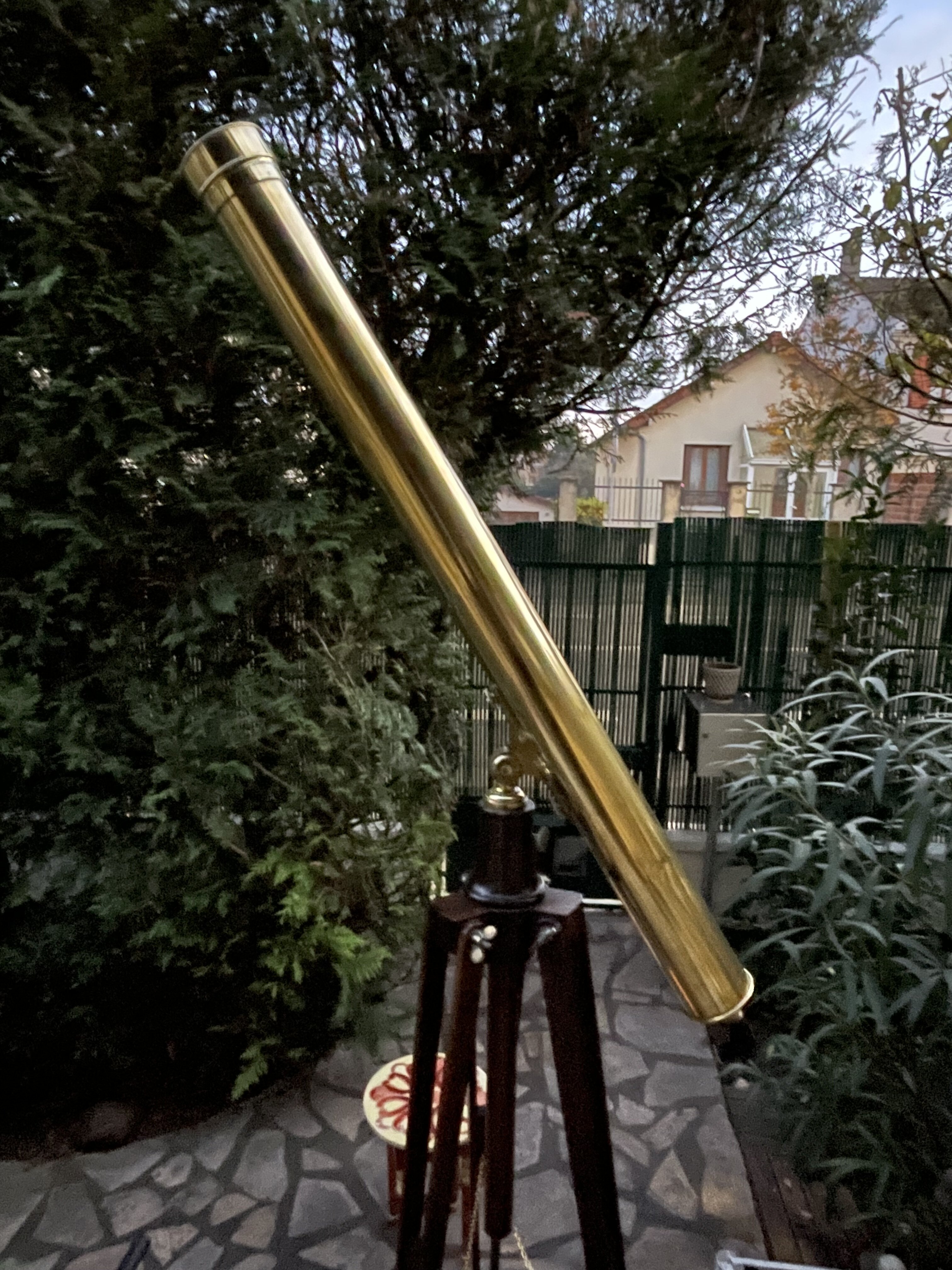

Manu Fonfon Posté 24 février Auteur Posté 24 février (modifié) Bonsoir à toutes et tous Voilà cette Henri Peter restaurée J'ai adapté un trépied en bois exotique et sa genouillère en laiton que j'ai dû modifier. Le résultat ne jure pas par rapport au modèle présenté sur le catalogue d'origine. Pour faire parfaitement, je pourrais reproduire un trépied identique à l'original. J'ai l'outillage et le savoir faire mais pas sûr que ce soit vraiment nécessaire. Compte tenu de l'état du tube, je l'ai entièrement décapé et reverni. J'ai dû rajouter un diaphragme guide pour faire en sorte que le tube alonge reste bien dans l'axe. C'est beau et ça marche! La caisse de rangement, réparée et revernie, présente encore le tampon de Henri Peter... Et cet engin est à présent à vendre pour financer de nouvelles aventures!!! Modifié 24 février par Manu Fonfon 5 1
