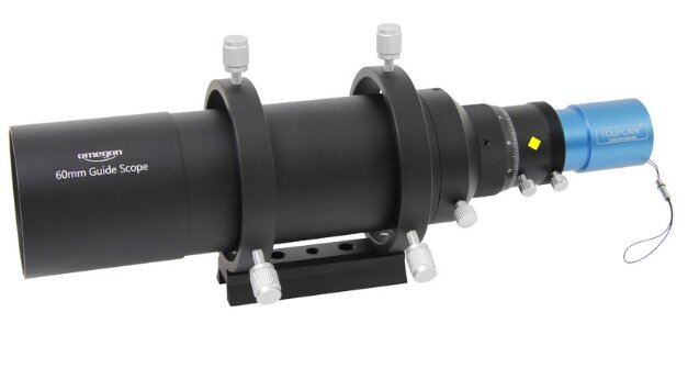

Mais j'ai trouvé ce viseur, par contre, pareil qu'avec le capteur, je ne sais pas du tout comment je pourrais le piloter, le lier avec la monture et tout ça, si vous connaissez des bons tutos pour installer tout ça, je suis preneur. ^-^
Le viseur auto-guidage : Caméra Omegon Easy Autoguiding-Set60 (astroshop.de) (Il y a sa version Set 50 aussi).

Lunette de guidage: une 60/240 ou proche fera l'affaire, comme celle que tu as mis en ref. il y en a plein d'autre, elle marche toute bien. donc choisi au prix.
Pense a acheter d'occase si tu et ric rac sur le budget. La camera de guidage sera aussi connectée au PC, et c'est PHD2 (logiciel) qui la gerera.
Vire le viseur d'origine tu gagnera du poid. le pointage ce fera au PC.

Sinon pour le viseur auto-guidage, du coup celui que j'ai mis en lien dans mon premier poste n'est pas adapté, le 60/240 si j'ai bien compris ? Quel genre de viseur le serait dans ce cas ?
https://www.astroshop.de/fr/cameras-astronomiques/camera-omegon-easy-autoguiding-set60/p,52859
Sur ce lien c'est le viseur d'auto-guidage dont je parlais, il a déjà un capteur mono associé à la lunette, qui est du coup le 60/240.
Bon c'est Omegon aussi, je pense que je devrais plutôt aller chez ZWO ou Player One pour cet accessoire aussi.

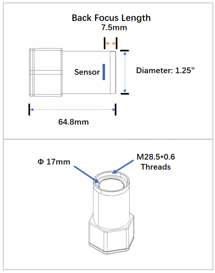

Pour le foyer de la lunette guide, je ne sais pas si elle sont toutes faites de la même manière, mais celle que j'ai, qui ressemble comme deux gouttes d'eau à celle de la photo, est prévue pour avoir le foyer sorti du tube, et il y a un tube qui coulisse en plus du focuseur, donc aucun soucis de map même avec les cameras qui ne sont pas au format bâton.

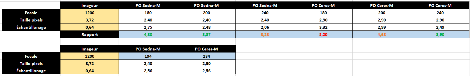

J'ai fait pas mal de recherche donc je me suis fait un petit tableau, je pense que c'est bon cette fois.. j'espère.
Donc si on part du principe que je prend la Sedna, la focale optimal du viseur serait 194, mais bon, pas possible, donc soit 180 ou 200. Une question par contre, est-il mieux d'être légèrement supérieur ou légèrement inférieur au rapport de 4 ?
Si j'ai bien compris, en dessous on tend vers le sur-échantillonage et au dessus vers le sous-échantillonage, du moins, d'après ce que j'ai vu.
Le x4 est un maxi recommandé, si tu es en dessous ce n'est que mieux, 3.87, 3.23 (en orange ?), 3.90.. mais le 4.30 passera
Le sous ou sur échantillonnage on s'en fiche pour le guidage, d'ailleurs ce n'est pas cette notion que tu exprimes ici. C'est pour l'imageur qu'on s'y intéresse et encore, ça dépend des cibles.
Avec une petite lunette (focale courte), tu auras du mal à avoir l'échantillonnage théorique. Ton télescope + 2000D échantillonne à 0.64"/p ce qui est un peu petit (1/3 du seeing qui est entre 2 et 3 en France) et il faudra que ta monture puisse le tenir en guidage !
Un lien que je trouve pas mal : https://www.univers-astro.fr/fr/content/6-le-calcul-d-echantillonnage
Les couleurs ne sont que fictives, il ne faut pas y prêter attention.

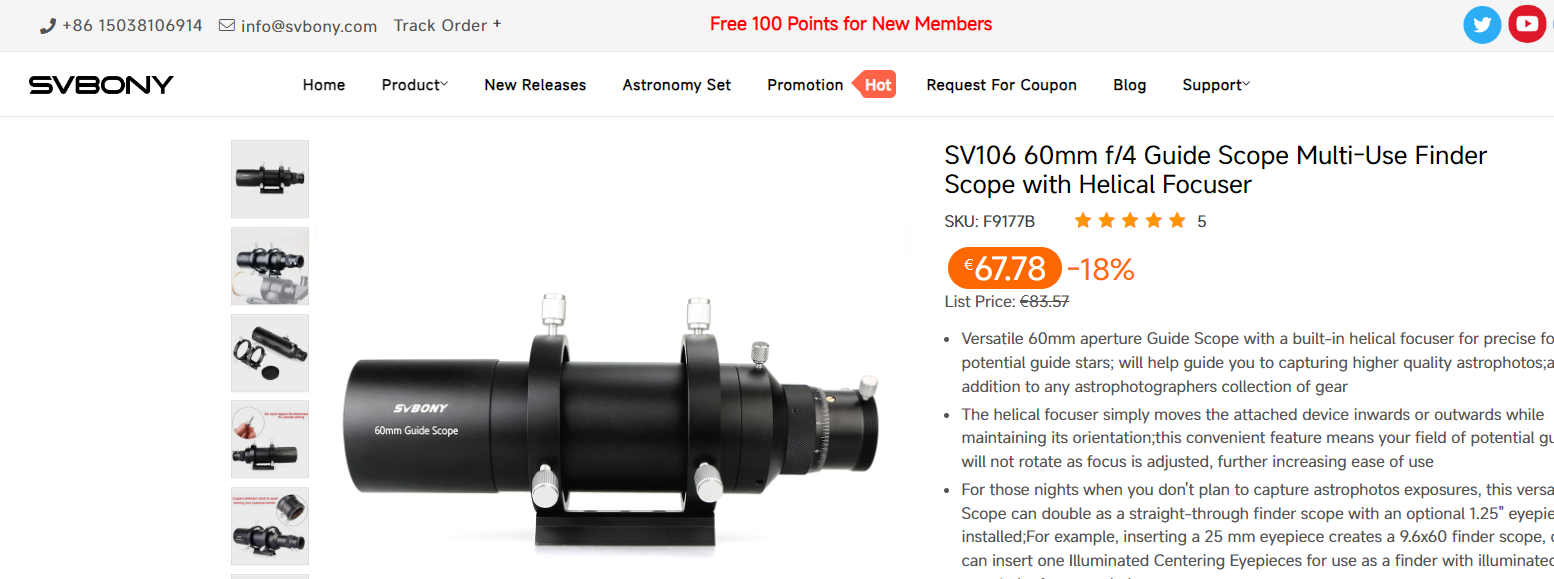

Alors sincèrement cette lunette guide est très très chère et c'est une copie du svbony 60 mm que je possède , il n'est pas rare qu'astroshop gonfle les prix
une photo faite d'ailleurs avec cette lunette guide
aucun soucis a te faire pour commander chez eux , je guide mon TS 150 mm avec, molette de mise au point pratique pour la précision
https://www.svbony.com/sv106/#F9177B
