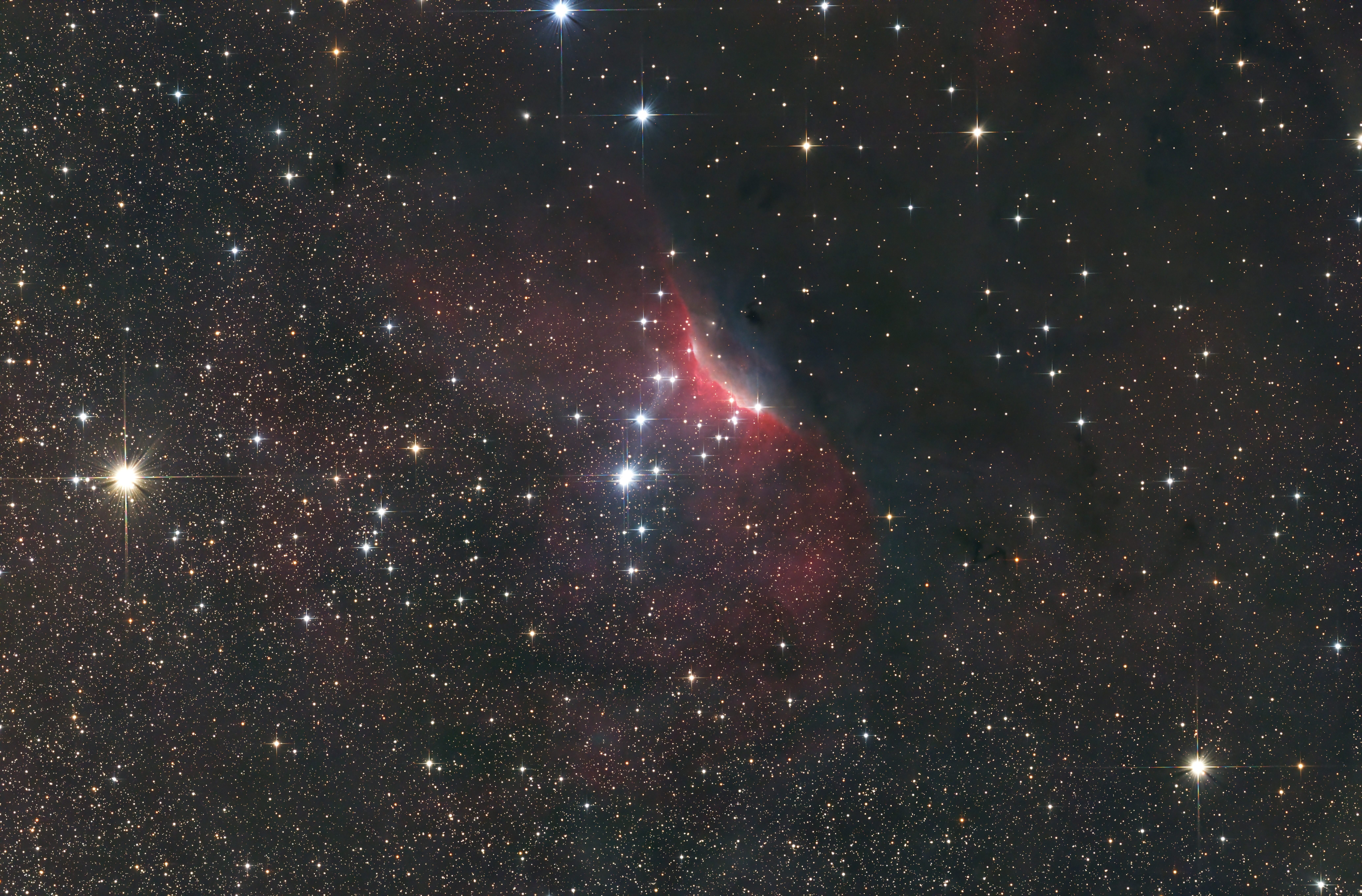

après une période d'absence, j'ai remis le bousin en service. 3 nuits que je joue avec "chercher le carré de ciel clair". C'est dur de pouvoir enquiller 1H de poses cumulées sans que les nuages arrivent.
Très frustrant comme exercice. Bref, j'ai pu mettre à profit un de ces breaks pour mettre  35 x240 Sec sur SH2-140 dans Céphée. Elle est pas très brillante et je pense que le double du temps de pose lui aurait été bénéfique.
Mais on fait avec ce que la nature nous donne. Donc:
35x240Sec de pose sur Newton T350 F/D4.6 +correcteur de Wynne.
Caméra ASI6200MC, guidage  PHD2 sur ASI174MM par DO, guidage à 0.4" RMS.
Traitement:
  • GraX
  • SPCC
  • BlurX
  • EZ soft Histogram stretch
  • Curves
  • NoiseX
  • Color Sat

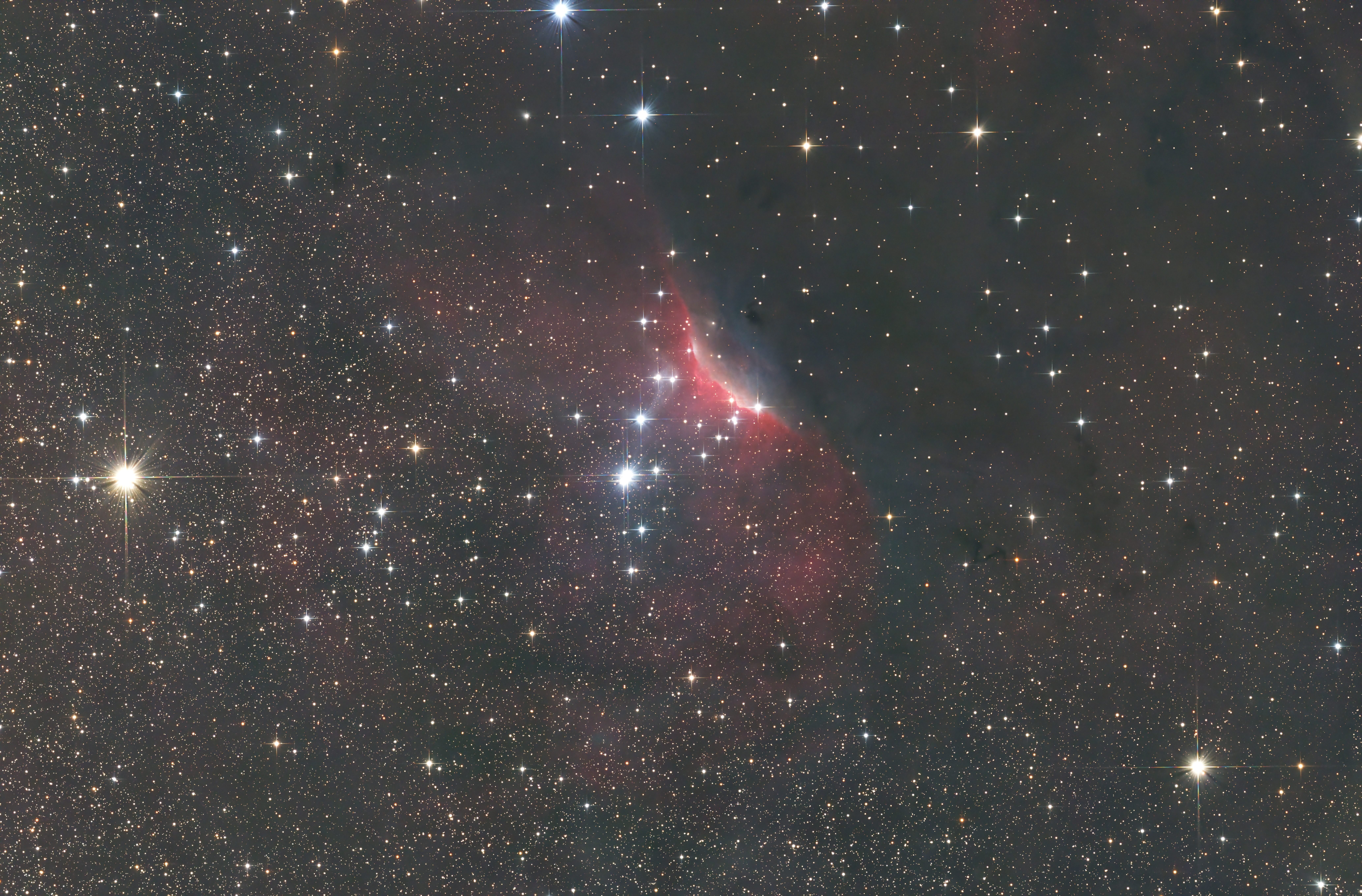

j'ai aussi une version avec l'histo moins tiré:
Vos avis sont les bienvenus
a+
Serge

il y a 22 minutes, Pascal76 a dit :
Bien jolie image !  👍👍🙂
Pas de filtre?
oulà, non!
les filtres me donnent des allergies...

Belle nebulosités, pas mal de nebuleuses sombre autour, des etoiles avec des belles couleurs naturelles.
Je connais pas la cible, mais ca sors bien au final.
Je prefere la V2 avec son fond de ciel plus sombre.
il y a 16 minutes, Ant-1 a dit :
tous les gouts sont dans la nature!😊

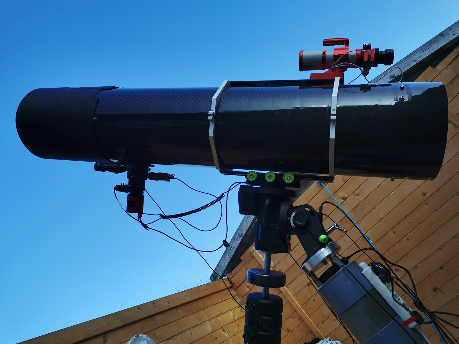

Je voulais aussi tester le setup, par nuit froide et humide, le le pare-buée chauffant du C14 recyclé semble bien faire le taf. pas de buée même au petit matin:
Sur mon 200mm newton, j'utilise un par buée non chauffé, et ca marche aussi, meme si l'eau debouline a l'exterieur du tube et sur la monture.
Je me suis toujours demandé si les résistances chauffantes sur les tubes font pas de turbulances sur les photos.
En tout cas tu as l'air d'avoir une lunette guide de luxe, APO, EAF  🤣 ... on dirait une FRA300.
Je distingue un OAG sur le T350, donc ca doit etre pour les champs large en fait.
à l’instant, Ant-1 a dit :
tu as tout compris. en fait, cette FRA300 attends encore sa première lumière, et sert juste de CP au parebuée...😉
Je n'arrête pas de me dire qu'il faut que je l'étrenne, mais j'arrête pas de trouver des cibles pour le tube principal. Peut être cet hiver sur la sorcière?
Je n'aurais pas besoin de guidage avec 300mm de focale, ou dans le pire des cas, guidage de la FRA avec les 1610mm du newton.
a+
Serge
