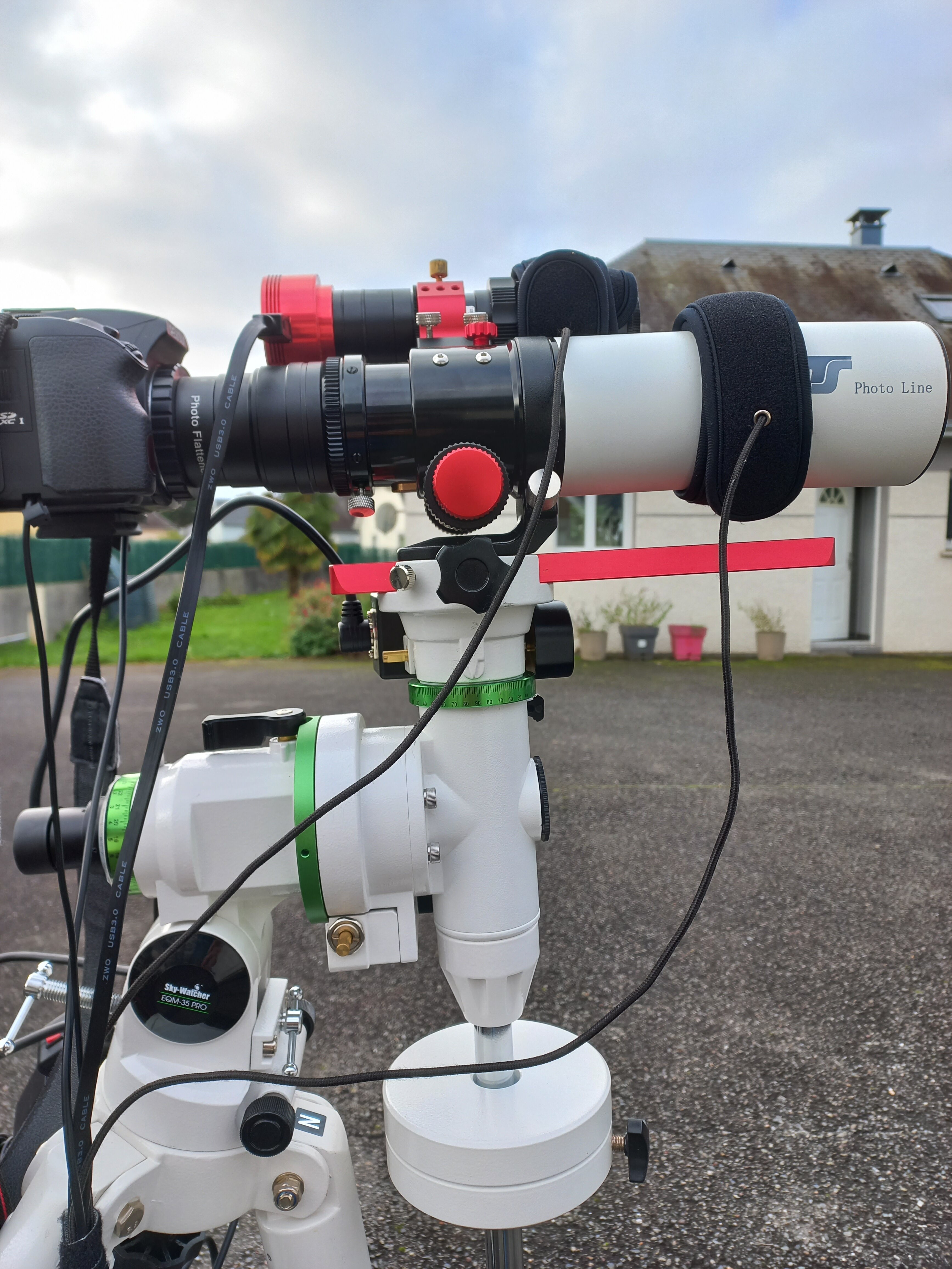

L'objectif de mes essais était de contrôler si l'axe de la monture et l'axe optique sont bien parallèle.
Ma méthodologie :
Je pointe un objet (dans mon cas, les montagnes étant dans les nuages, un arbre à bonne distance). Dans le viseur polaire, je vérifie que le point que je vise est bien dans l'axe optique
j'ai la monture comme ça :
Une fois que c'est fait, je vérifie que mon arbre cible est bien dans mon capteur, avec le contre poids à l'horizontale
Mon doute portant principalement sur une erreur au niveau de la déclinaison, je ne touche pas à cet axe (je le laisse sur la graduation 90°, qui me permet d'avoir ma cible relativement centrée)
Je fait 180° (inversion contre-poids, lunette) et là c'est le drame, je retrouve exactement le même décalage que sur mes photos
J'ai essayé de jouer sur le jeu dans le collier de maintien de la lunette, et le décalage ne suffit pas à expliquer celui de ma cible.

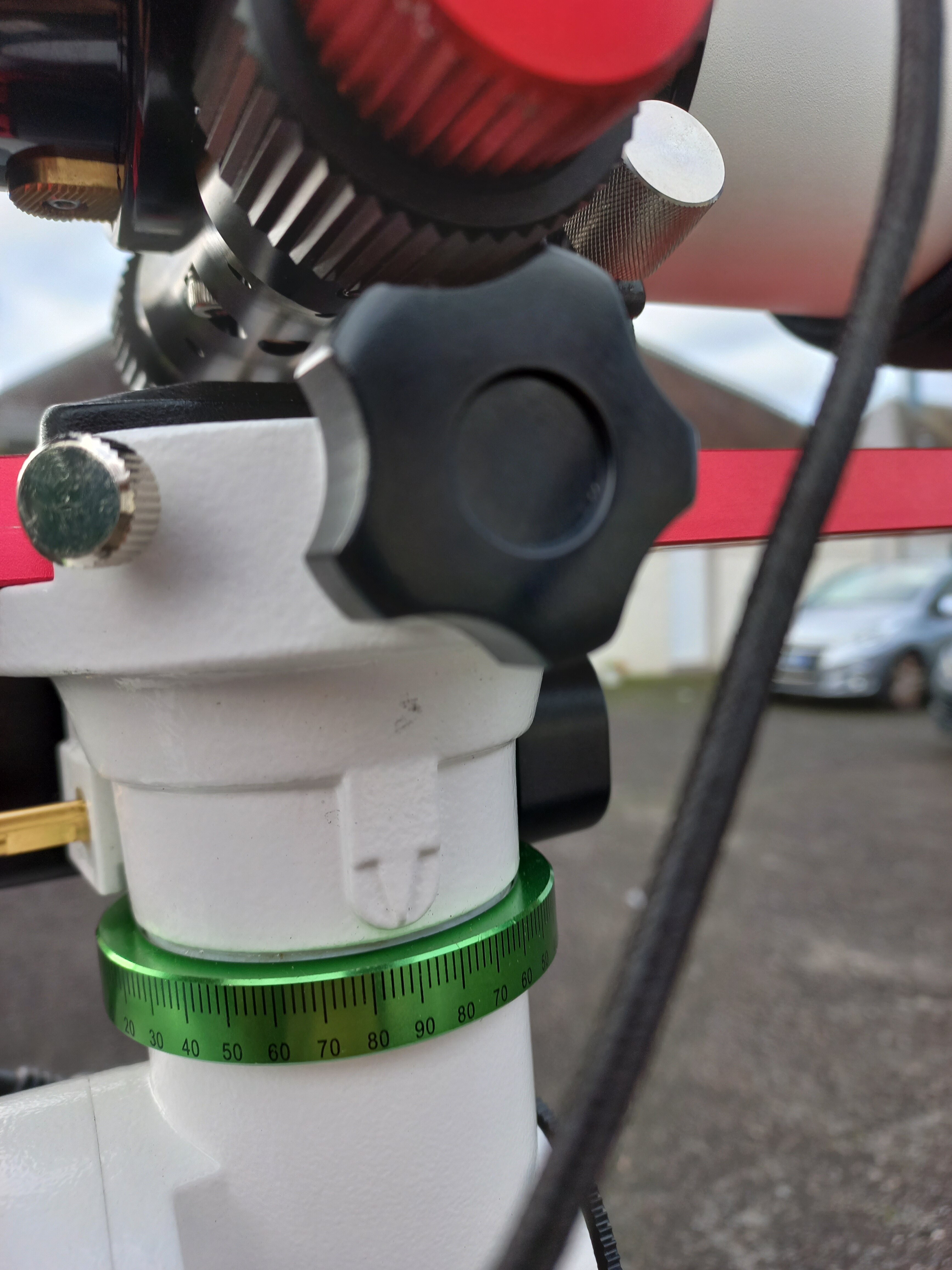

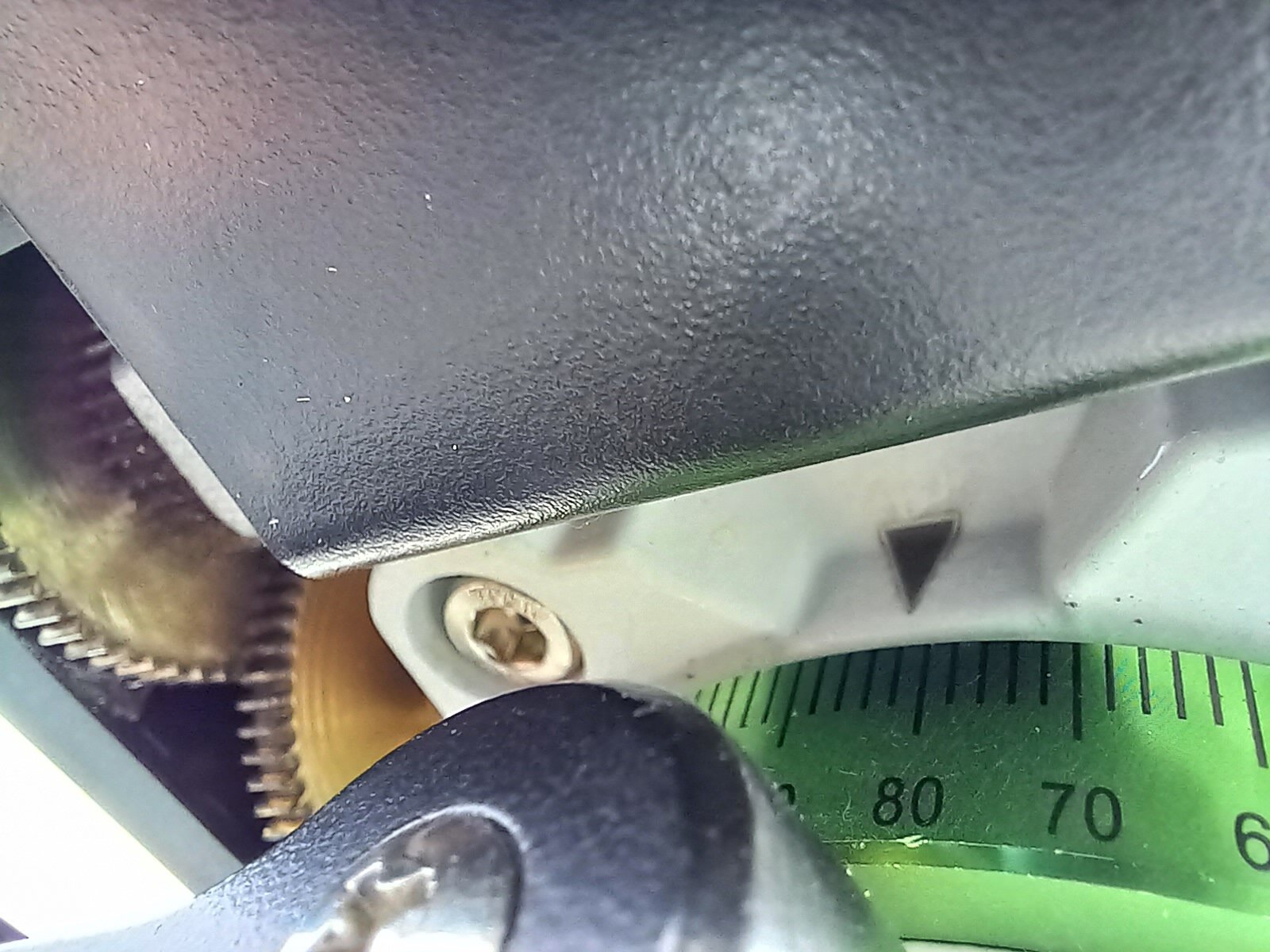

Par contre, j'ai noté quelque chose. Sur la monture, j'ai un collier gravé pour la position en déclinaison. Coté opposé au moteur, j'ai une flèche repère. COté moteur, j'ai une autre flèche. Mais les 2 ne sont pas strictement à l'opposé
20241110_0937111.thumb.jpg.1a7441c59e1f109898e4d2093fbcf4b8.jpg  20241110_0937591.thumb.jpg.0edee0e3ac04245df9e8469a1be10199.jpg
J'ai également contrôlé la liaison entre la lunette et la queue d'aronde. Pas de souci à ce niveau là (pas de jeu et les 2 axes sont parallèles).
