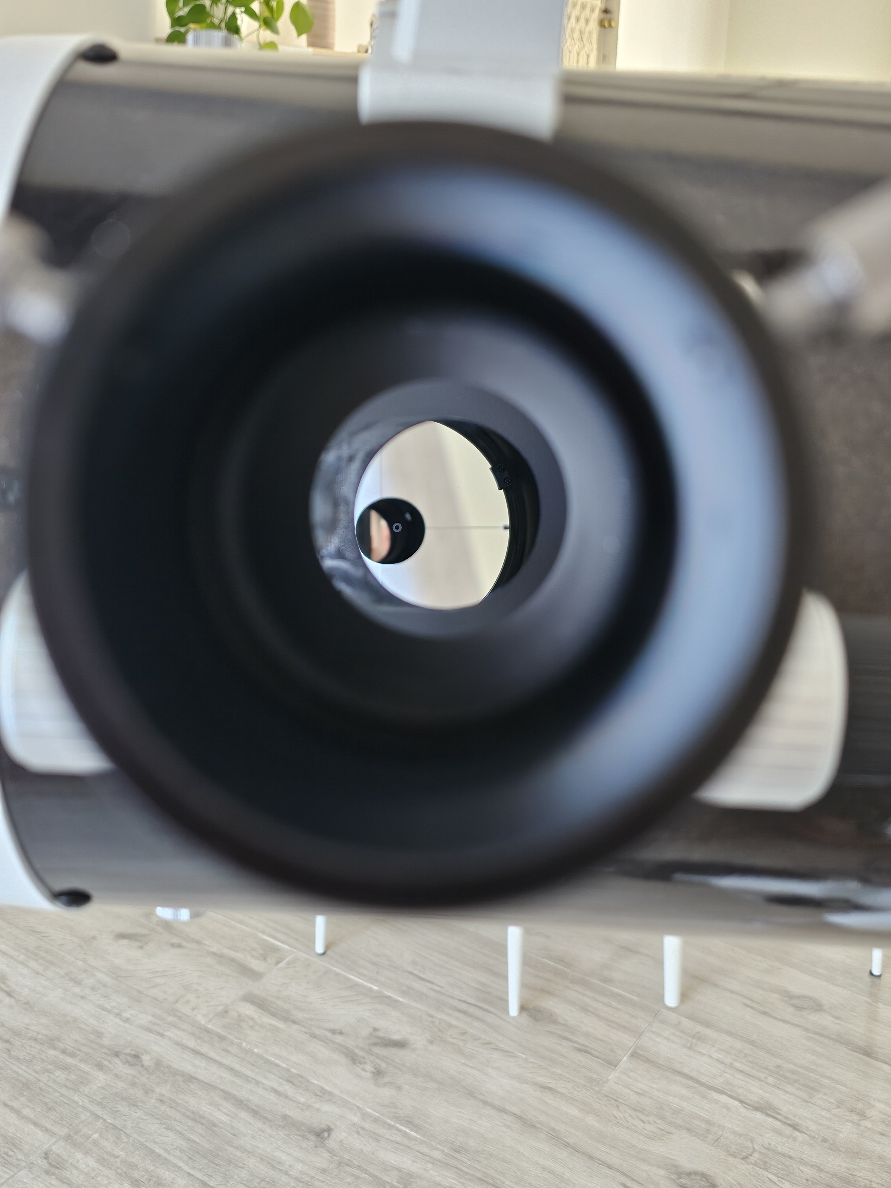

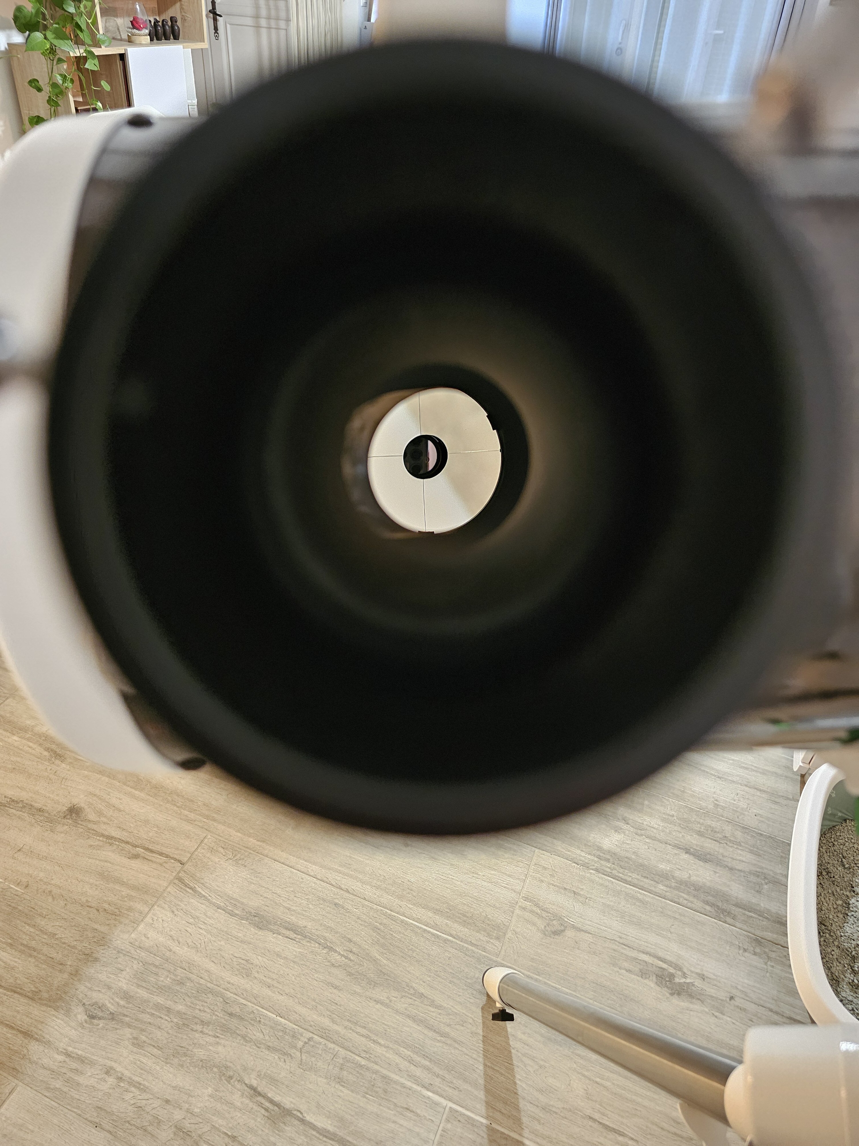

J’ai pris une photo de mon miroir secondaire (ci-dessous).

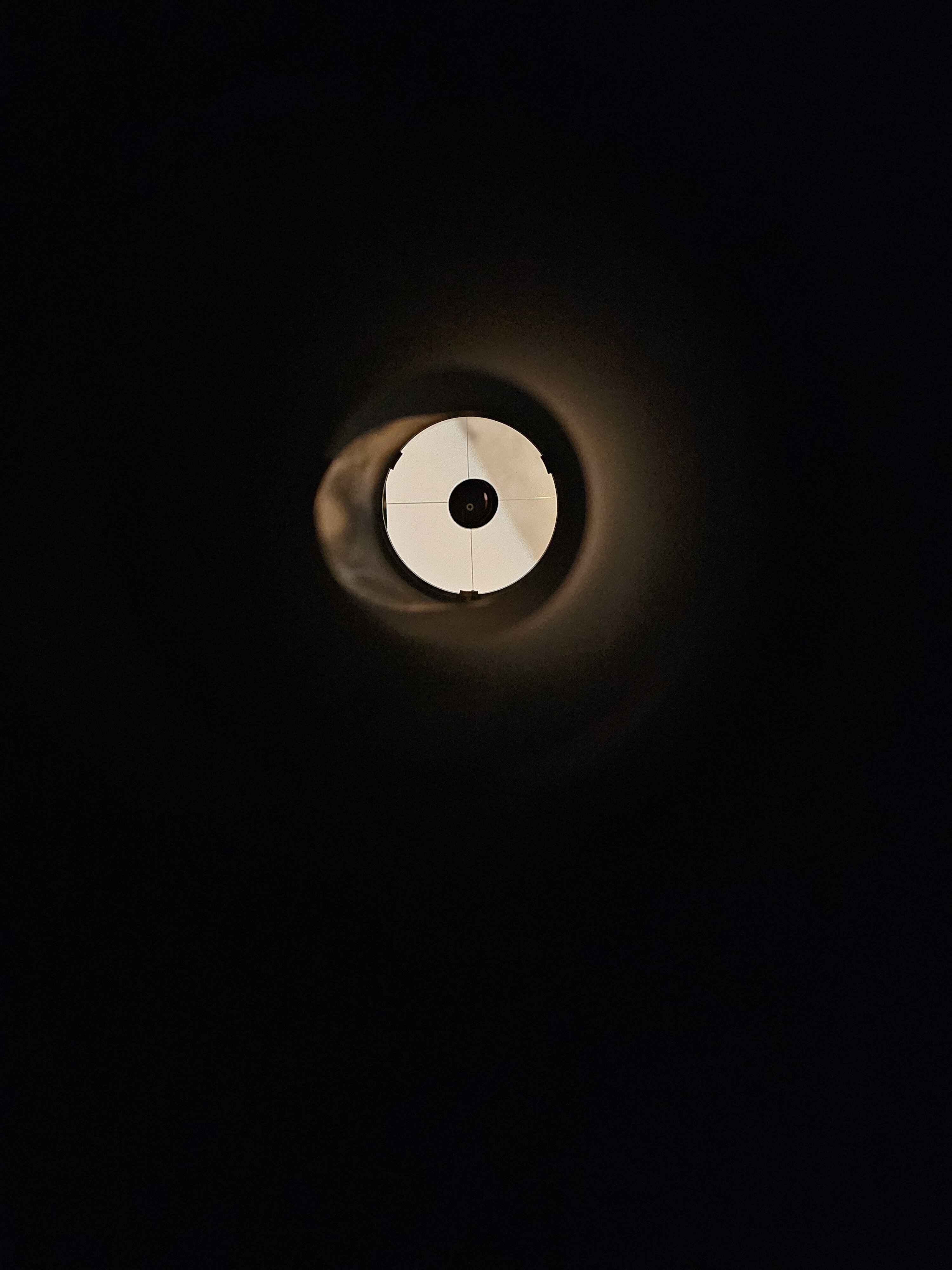

Je te met une image en illustration que j’ai pris ac mon smartphone il y a quelques mois ou on voit cet "éblouissement". Desole pour l’image qui est très dégeu mais je n’y vois pas mal a ce point mais les raies de lumières sur les côtés peuvent etre présente quand j’observe.

Ta première photo me laisse croire qu'il y a un souci sur le positionnement de ton secondaire. Je m'explique : ta photo semble être prise bien dans l'axe du Porte Oculaire (PO) : le cercle délimitant le bord externe du PO et celui délimitant le bord interne du PO sont concentriques. Or, dans ces conditions, tu devrais voir l'intégralité de ton miroir secondaire, ce qui n'est pas le cas sur la photo. Si le miroir secondaire était bien positionné, on devrait voir 3 cercles parfaitement concentriques sur ta première photo : 1er cercle formé par le bord externe du PO, 2eme cercle formé par le bord interne du PO, 3eme cercle formé par le bord du miroir secondaire. Sinon, une partie de la lumière que doit de te renvoyer ton secondaire vient taper sur le bord de ton tube au lieu de rentrer dans l'oculaire...
Pour centrer le secondaire dans le PO, tu utilises les 4 vis qui permettent de régler l'araignée sur laquelle il est fixé. C'est à faire avant la collimation car la collimation au laser peut sembler parfaite malgré un miroir secondaire mal centré.
Et ensuite revoir toute la collimation comme te le dit GeoffreyJoe. Une fois le secondaire réglé (pour amener le point rouge au centre du primaire) n'oublie pas de resserrer les 3 vis du secondaires (sans forcer mais aucune ne doit être "libre") sinon ton réglage va bouger au moindre mouvement du tube. Si une vidéo te parle mieux, en voici une claire et efficace :
Pour le capuchon à l'entrée de ton tube, je te confirme qu'il faut impérativement ouvrir en entier pour bénéficier de la résolution permise par 200mm de diamètre. Jupiter est effectivement lumineuse mais aucun risque pour tes yeux.
La Lune est carrément éblouissante elle pour le coup mais il n'y aucun risque non plus pour les yeux. ça paraît éblouissant car nos yeux sont généralement en mode "nocturne" quand on observe. Pour la Lune, possible d'ajouter un filtre atténuateur à visser sur l'oculaire (mais vaste débat dans lequel je n'entrerai pas, certains sont adeptes, d'autres pas... )
Une fois le secondaire centré, la collimation réalisée et la mise en température respectée, tu devrais en prendre plein les mirettes 🙂 Si l'atmosphère t'accorde cette faveur et reste calme 🙂

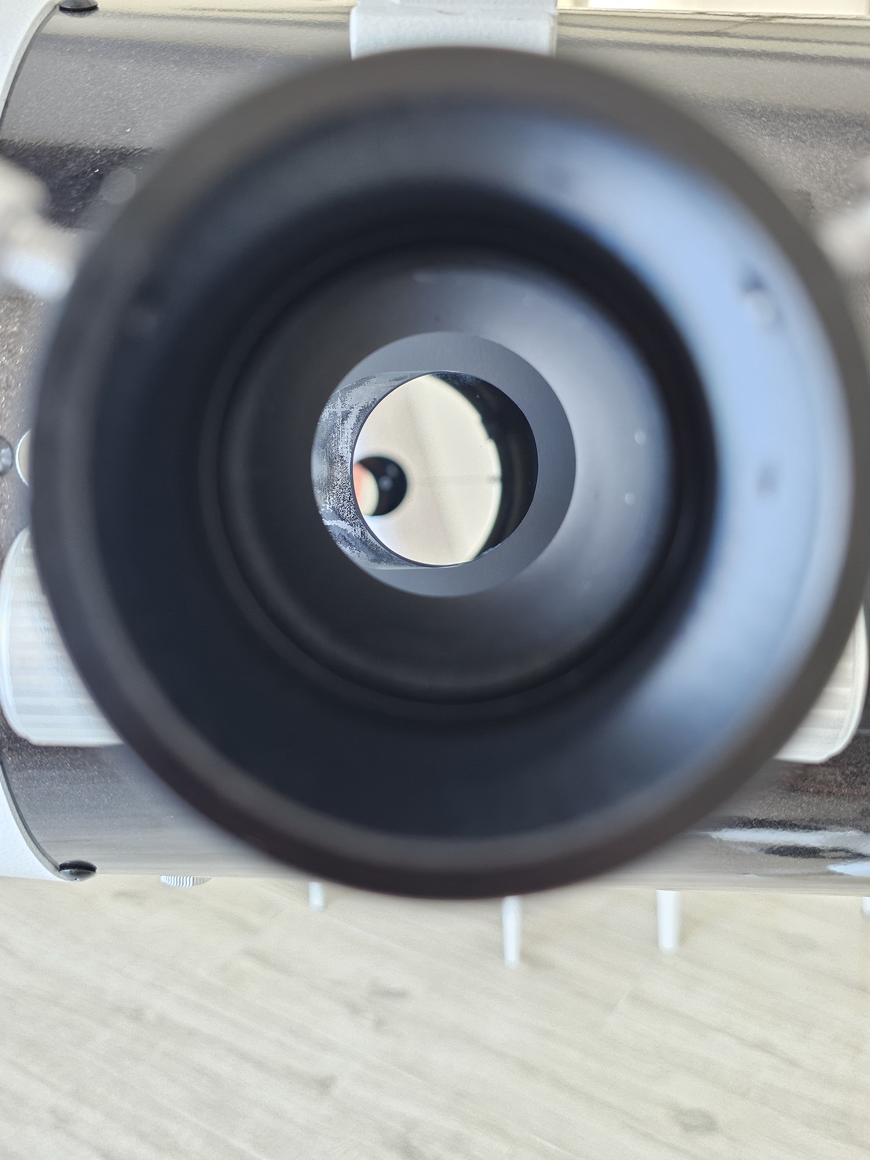

D’accord bon j’ai regardé pour le miroir secondaire et franchement je ne vois pas bien la differéce meme en ayant joué sur les 4 vices de reglage de l’araignée... j’ai beau les vicer et devoser le miroir n’a pas forcement bougé (photo ci dessous) .

En tt cas pr le miroir secondaire je suis scetique de mon réglage...🤔

Je t'avoue que sur photo c'est pas facile de voir précisément, tu n'as pas un club pas loin de chez toi où des astrams aguerris pourraient t'aider ? Ce serait plus simple 🙂
Le lien vers le post de 'Bruno sur l'alignement des optiques et la collimation me semble excellent, prendre les étapes une par une... et tu vas y arriver 🙂

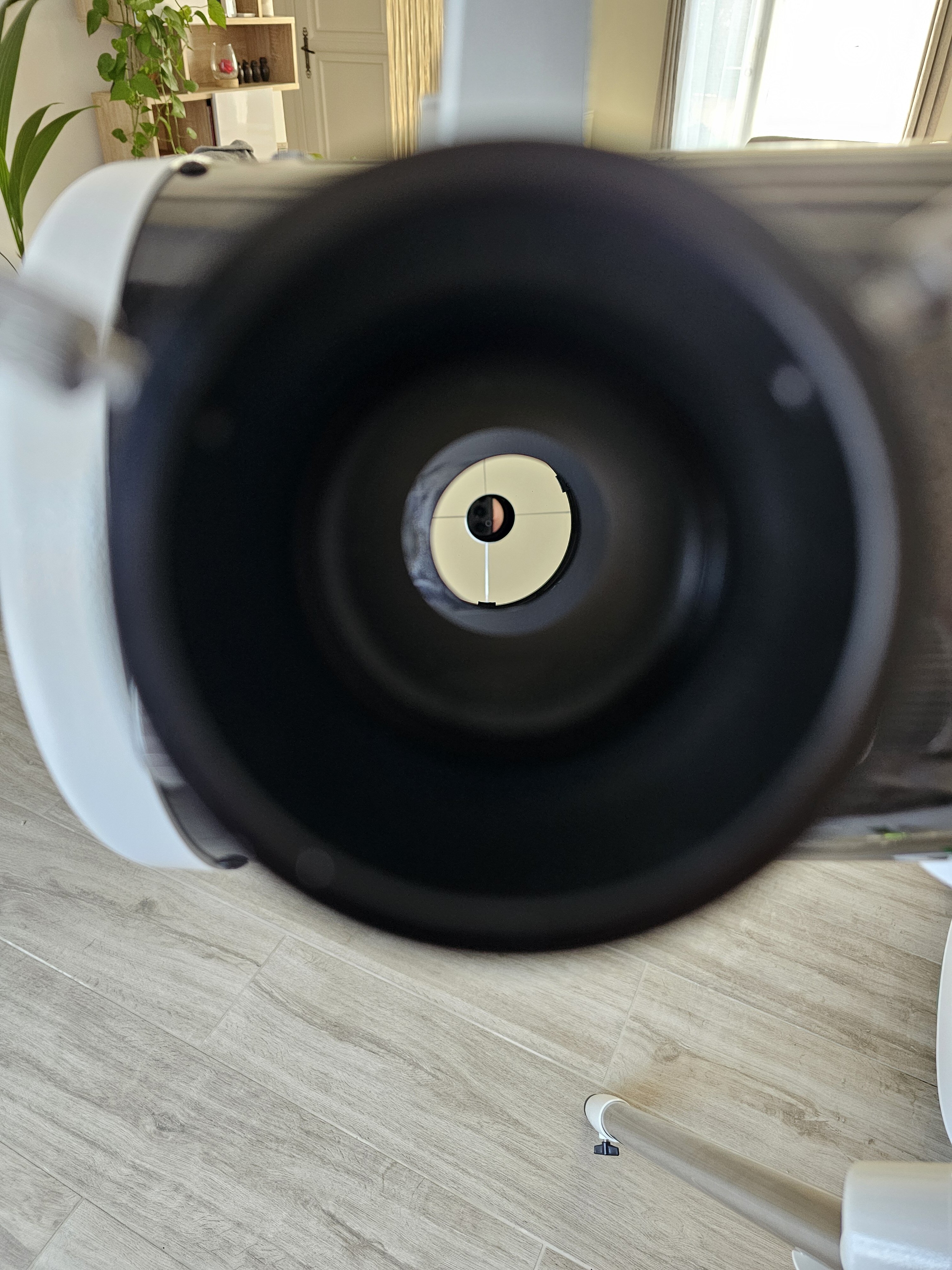

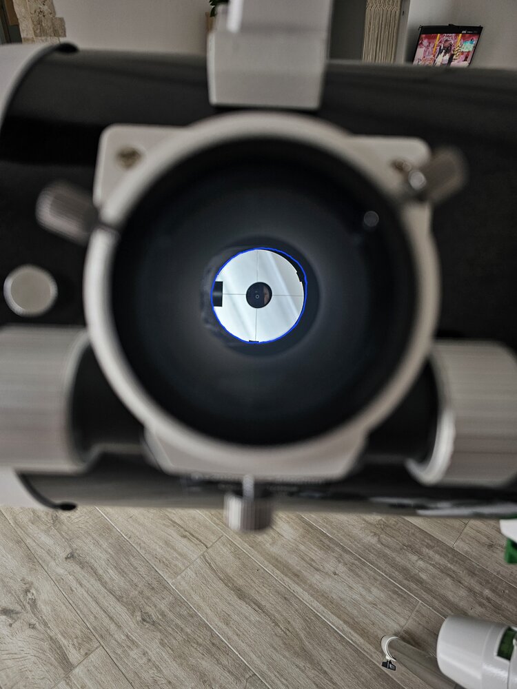

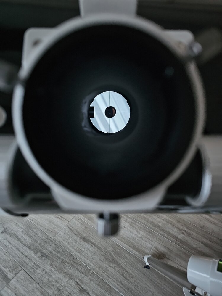

Je viens de passer quelques temps sur le miroir secondaire, effectivement lorsque que je me trouvais dans l’axe du PO le secondaire paraissait légerement allongé et pas rond, j’ai réussi a tourner le secondaire de façon a obtenir un cercle en dévissant la vis centrale cruciforme.
(J’espere que c’etait bien comme cela qu’il fallait procéder....)
Maintenant lorsque je regarde dans l’axe du PO j’ai bien le miroir secondaire qui apparaît rond.
Par contre il est légerement décentré vers la droite, comment le ramener vers la gauche ?

Je considère qu'il y a deux choses différentes :
− Le positionnement des optiques : le miroir secondaire doit être en face du porte-oculaire, l'araignée doit être centrée, etc. C'est ça que j'ai expliqué dans le lien que j'ai donné. Je pense qu'il faut commencer par faire ces vérifications (et éventuellement rectifier).
Il y a 1 heure, Destro a dit :
Ah ben oui !
− La collimation : un réglage pour optimiser l'alignement des optiques. Là aussi, il faut toujours commencer par vérifier (le mieux est de vérifier sur une étoile).
Pour orienter le secondaire, dans le premier cas on le fait à la main, pas avec les vis ; dans le second cas on le fait avec les vis, pas à la main (car il s'agit d'être précis). Ce sont deux choses différentes.
Un réglage approché comme indiqué dans mon lien suffit au début. Par exemple on verra les bandes de Jupiter et quelques détails dessus (sous réserve que les condition s'y prêtent). Une collimation précise permettra de fignoler et d'exploiter au maximum le potentiel du télescope. Mais c'est du fignolage. Par exemple si Jupiter est complètement floue, ce n'est pas à cause de la collimation, c'est les optiques qui ne sont pas bien en place, ou la mise au point qui est impossible, ou de la buée, etc.

Voici a l’heure actuelle le centrage de mon secondaire vous en pensez quoi ? On voit plutot bien sur la photo là 👍 (j’ai fait 2 photo)
Je trouve qu’on est pas mal niveau centrage par rapport au PO et le fait de voir le secondaire comme un cercle ?
ça m'a l'air top 🙂
il y a 55 minutes, Astro Sylv1 a dit :
ça m'a l'air top 🙂
Bon j’avance petit a petit 🤣 merci encore pour tout tes conseil 😉 par contre comme je t’ai dis plus haut la vis centrale ne me permet pas de bouger le miroir secondaire de droite a gauche 🤷‍♂️ je comprends pas mais ça m’as l’air pas trop mal sur ma photo
