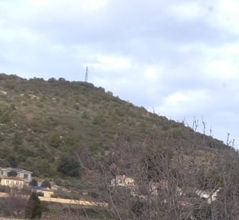

Petite apportée:Pour régler mon chercheur, j'ai pointé le télescope sur le sommet d'un pylône EDF à 800m, comme le confort n'était pas top, j'ai installé mon APN EOS80D dont le plan focal est à 44mm,  il m'a fallu mettre une bague allonge de 50 mm pour pouvoir faire le point
.pylnevuenormale.png.d6dea671a545659eae055bb6ed81647e.pngIMG_1065.CR2

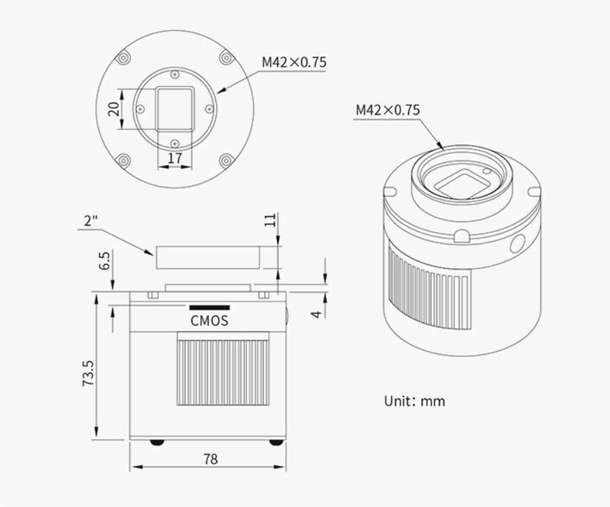

La distance focale de cette caméra est de 17.5mm.
Puis-je l'assujettir au télescope directement sur sa bague filetée et obtenir le point, ou bien faut-il mettre une bague allonge…???

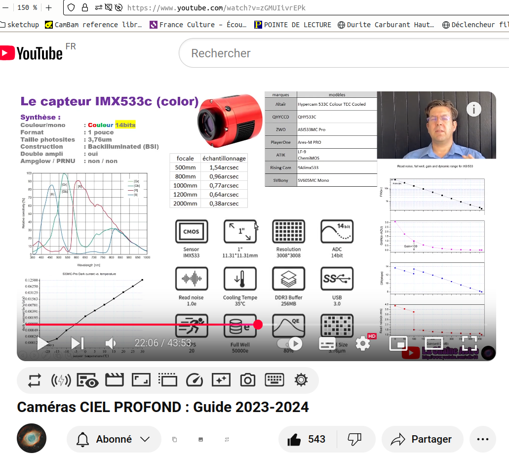

Si j'ai bien compris ce qui est dit dans la vidéo,   des photo sites de 2.9 µm * 2.9 µm conviendraient pour le rapport FD de 15 du MAK180.
https://www.youtube.com/watch?v=5AWuPdbIOPk .
Ce n'est pas la distance focale, c'est le tirage mécanique interne de la caméra : le capteur se situe à 17.5 mm du bord de la bague noire (11 mm) et 6.5 mm de la face avant de la caméra.
Un truc à savoir sur cette formule optique, la focale (et donc le F/D) change en fonction de la distance entre le miroir primaire (celui qui bouge quand on fait la MAP) et le miroir secondaire (le miroir fixe qui se trouve sur la lame de fermeture, le ménisque). Si ça t'intéresse de creuser, c'est expliqué ici et là pour un Schmidt Cassegrain mais c'est le même principe avec un Mak.
Ce tube a très certainement été conçu pour donner le meilleur de lui même à la focale de 2700 mm (aberrations optiques au mini) et grâce à cet excellent article sur le Mak 180/2700, tu verras que le point de focus idéal se situe à 164 mm à l'arrière du tube (la position du capteur). Cette distance est probablement celle qu'ajoute le renvoi coudé livré avec.
Tu as la réponse sur ce qui va se passer si tu visses la caméra directement en sortie de tube et tu peux aussi avoir une idée de la longueur de la bague allonge idéale tout en sachant qu'on n'est pas au millimètre près.
En planétaire, domaine de prédilection du Mak, on considère qu'un F/D de 5 x taille des pixels est une bonne approche : 5 x 2.9 = 14,5, c'est quasi le F/D 15 de ton Mak 180 !
Si j'en reviens à mon montage actuel de manière empirique :
Canon EOS et son  tirage mécanique interne 44mm + bague de 50mm sans renvoi coudé.
Si je remplace cet APN par la caméra, il me faut allonger le tirage 44-17.5=26.5mm + les 50mm de la bague allonge actuelle
C'est ça pour retomber sur tes 94 mm de tirage actuel.. qui ne sont probablement pas l'optimum mais si ça marche ! Et puis autant essayer vu le petit prix des bagues.

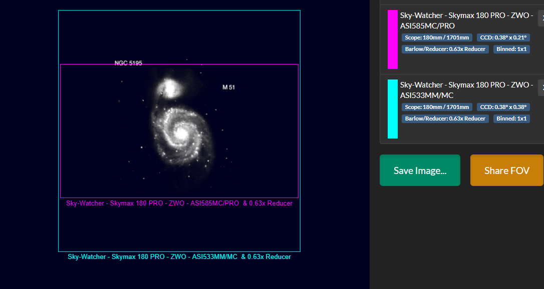

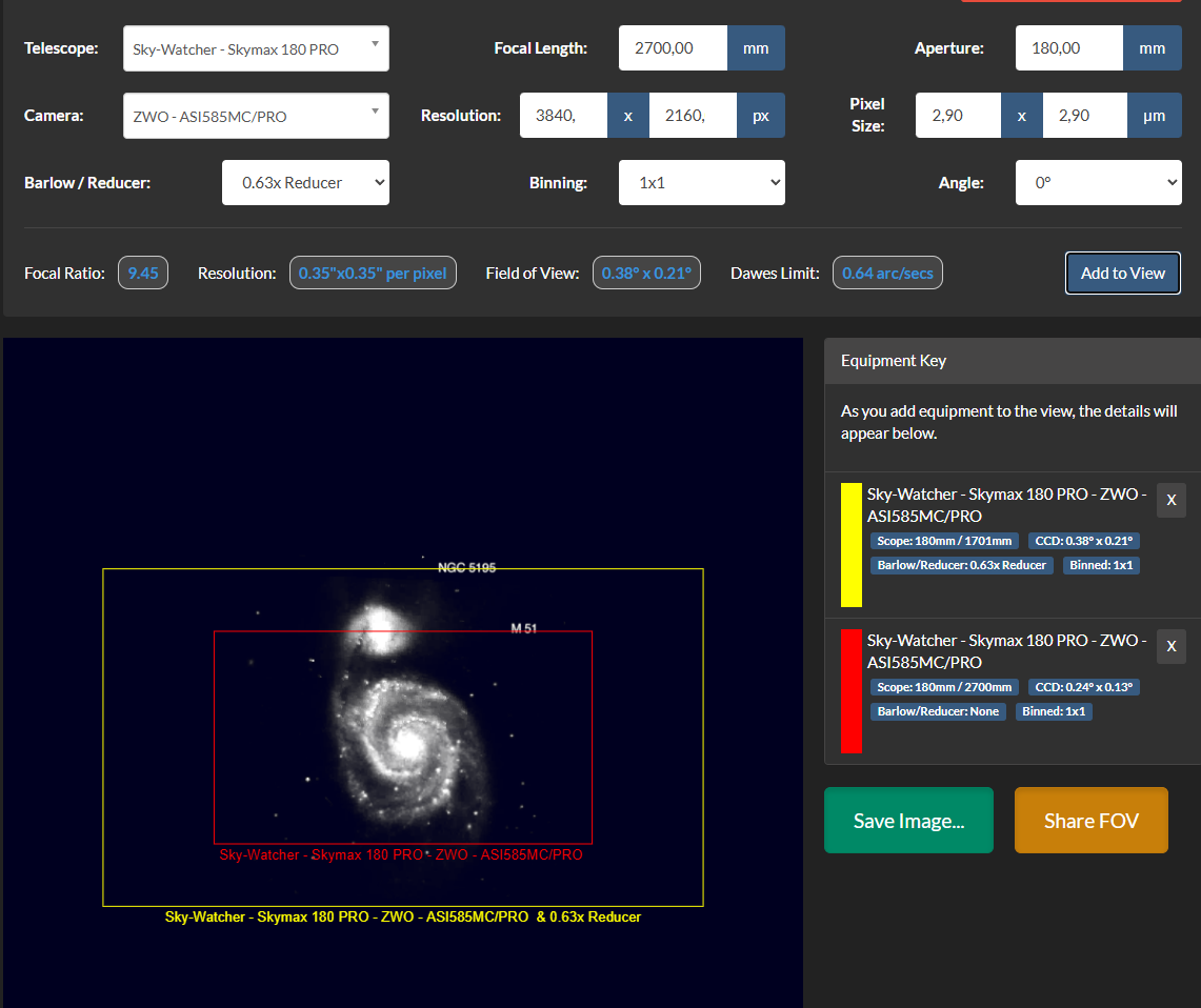

Ps : le Mak et la 585, tu n'arrives même pas à avoir M51 en entier, alors que cette galaxie est minuscule !! Même avec le réducteur, ça rentre à peine... Et ça te donne un "échantillonnage" hyper trop fort, ta monture n'arrivera jamais à être assez précise... Bref, laisse tomber.
Même avec la 533, c'est très limite (même largeur, un peu plus haut, format carré) - et toujours un échantillonnage inadapté :

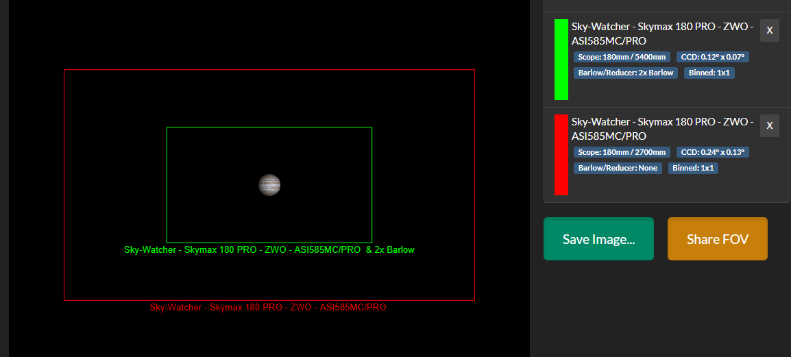

Par contre, parfait pour les planètes (sans réducteur) :

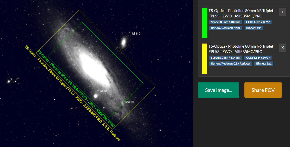

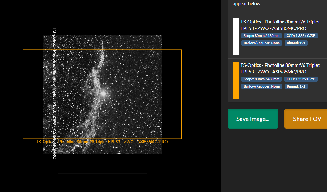

Et avec une lunette de 80, pour moins cher que la caméra 533... genre celle-ci https://www.pierro-astro.com/materiel-astronomique/lunettes-astronomiques/lunettes-apochromatiques/lunette-ts-photoline-80mm-f6-apo-triplet_detail qui est à f/6, voilà on respire :)
A f/6 tu es 6,25x plus "rapide" qu'avec ton Mak. Cela veut dire que pour faire une pose unitaire de 30s de la lunette, mais avec ton Mak, il te faudrait faire des poses de... 190s !!! (Plus de 3mn de pose par image ! 😛 )...
Même la jolie nébuleuse des "Dentelles du Cygne" rentre, avec ta caméra, sans réducteur (mais avec la lunette) :
Enfin, pour faire du SHO (les belles images colorées), on vise des nébuleuses (pas de SHo dans les galaxies), donc de grandes cibles, dont tu ne verrais qu'un centième avec le Mak... Et il te faudrait faire des poses de 120 à 180s par image AVEC LA LUNETTE !!! Donc, des poses de 12mn30 unitaire :D avec le Mak (bref, n'importe quoi, ça n'existe pas !)... Impossible de faire des nébuleuses au Mak ;)
Par contre, ce sera possible avec la lunette... Et si tu complètes ta lunette par un réducteur adapté (x0.8), tu pourras même prendre les cibles les plus grandes qui existent, comme la fameuse galaxie d'Andromède (M31) :
En plus, tu seras encore plus rapide (f/4.8 : 56% plus rapide, comme faire des poses de 120s mais en seulement 60s ! Ou si tu préfères : ramasser autant de lumière en 60s qu'en 120s sans le réducteur)...
Bref, de quoi t'occuper, en complément de ton Mak (qui risque de prendre la poussière à côté de la lunette, par contre ;) ).

Avec le prix de la 533 + le réducteur (dont tu n'as pas besoin en planétaire / lune) + le focuser (que tu n'arriveras jamais à installer sur ton Mak, en plus de t'être inutile à f/15 !!),

(Et pour la 533, oui je sais ce que c'est aussi - mais elle a des pixels bien plus gros, pas super adapté pour une lunette à courte focale)

Comme ça, tu as mon avis : la 585 et une lunette te ferait un ensemble capable aussi bien en planétaire qu'en ciel profond, pour montrer aux enfants en direct (en "visuel assisté" avec ton ordinateur). Et si tu étais prêt à mettre ce que tu montrais dans ton panier, alors ça te reviendrait même moins cher.

La 585 est tres bien, et prix raisonable, et c'est la plus recentes de toutes, avec tout les derniers avantages niveau electronique, bruit bas, pas d'amp glow, etc, elle est tres bien. C'est pas la question.
c'est juste que ton telescope est fait pour du planetaire. Et donc achete une camera 533 ou 585 comme tu veux, les 2 sont tres bien.
Et la camera + ton telescope seront bon en planetaire (inclu la lune)
Pour le ciel profond, garde la meme cameraz, et achete une petite lunette entre 250 et 500 mm de focale. Et ca te couvrira pour les photos ciel profond.
Mais je deconseille de ce lancer dans la photo de ciel profond sans avoir utiliser ton telescope.
Donc attend 6 mois, la tu aura utilisé ton telescope en visuel, photo de planete, et la tu decidera de ce que tu veux ou pas pour le ciel profond.
