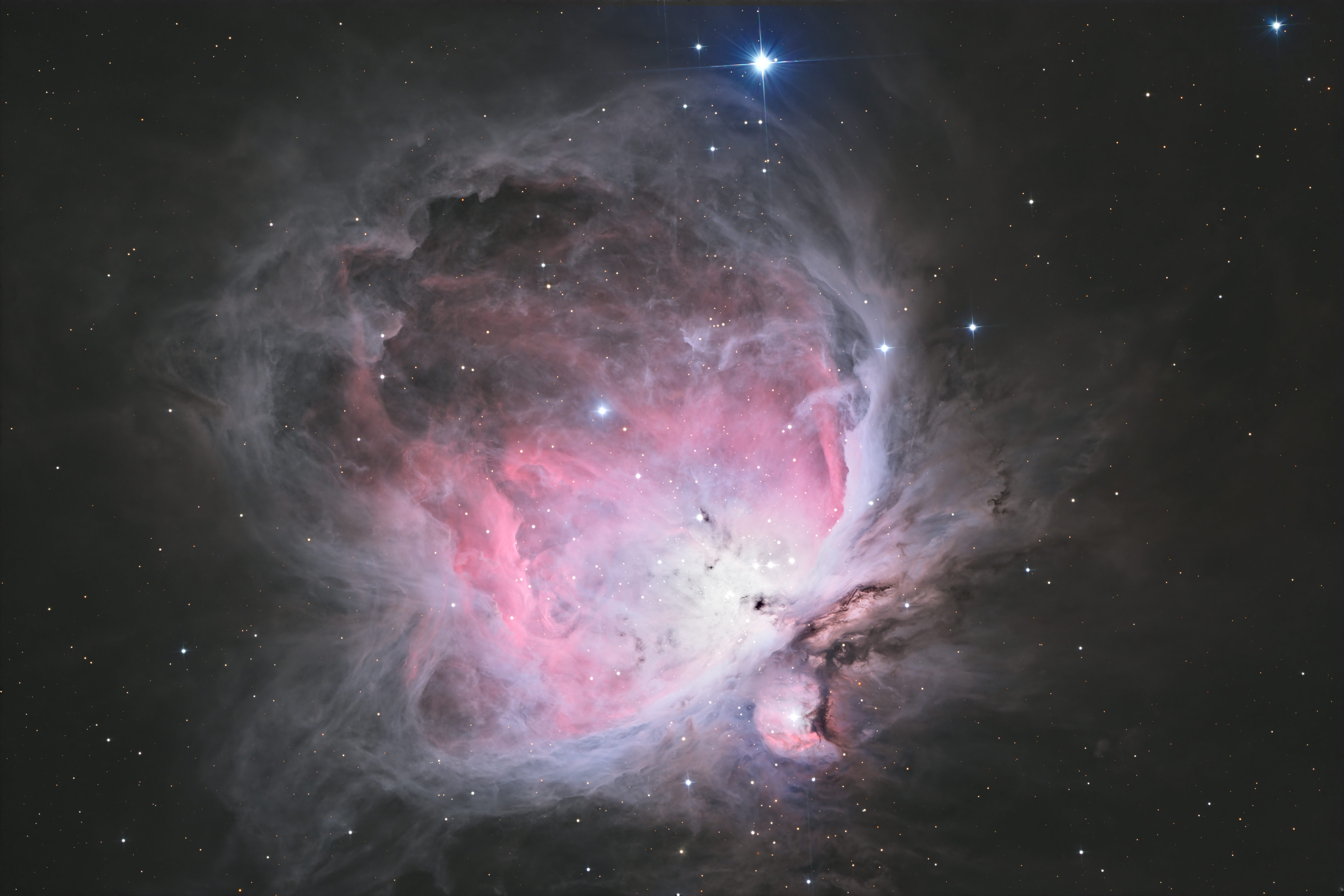

Donc, en vrai, elle est comme çà (issue de la stack de RVB)
masterLight_BIN_1_9576x6388_EXPOSURE_30_00s_FILTER_NoFilter_RGB_drizzle_1x_integration_registered_stars.thumb.jpg.1396a72fe998adf234fd70031815905f.jpg
pour le traitement, j'ai fait un HDRComposition entre la stack Ha/OIII de 30Sec et celle de 240Sec pour décramer le coeur.
Ensuite, passage en non linéaire et  un HDRMultiscale pour assembler les 2. Ensuite, un NarrowBandNormalization, puis passage en starless, greffe des étoiles de l'image calibrée RVB.
Bref, tout un binz... Ca donne ça en HOO:

La RGB j'aime bien mais pas fan de de la HOO.. mais par contre elle devrait te donner une luminance à coloriser avec ton autre image RGB. J'ai déjà croisé une M42 de ce type, ça envoie !
il y a 57 minutes, krotdebouk a dit :
Tiens Jean-Marc,
rien que pour toi:
Tu la préfère comme ceci?
a+
Serge
  • J'aime 4
  • Merci / Quelle qualité! 3
Pareil, c'est sympa comme ça.

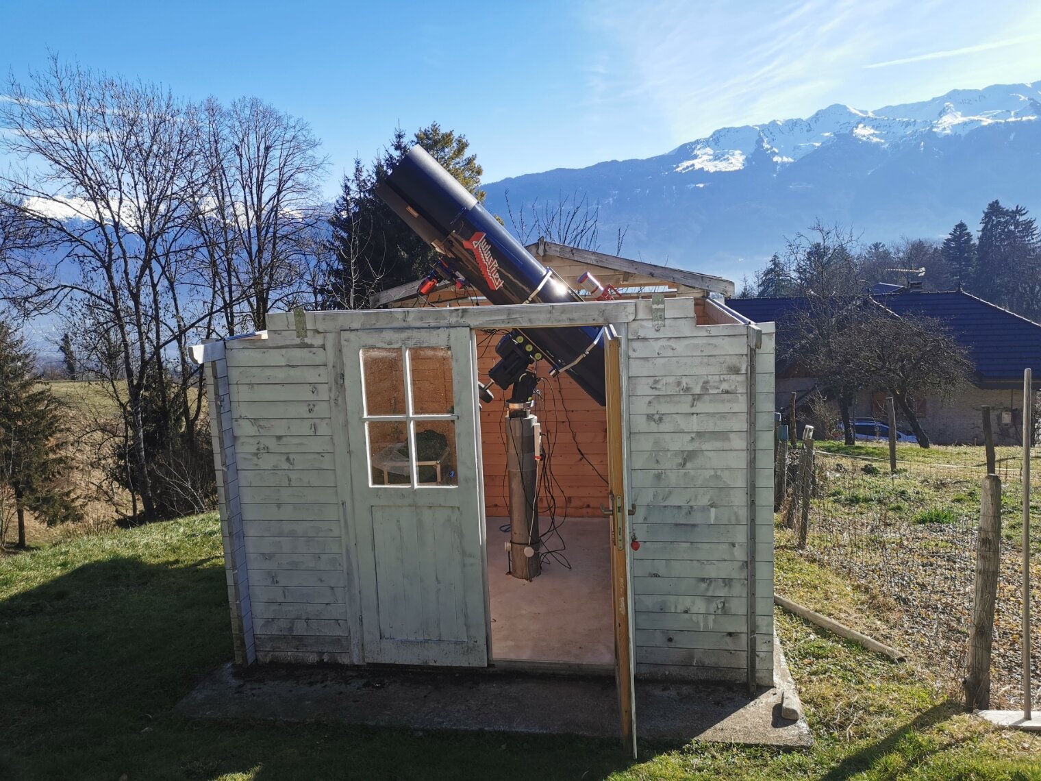

à priori c'est bon ce soir et demain, mais quoiqu'il en soit, je suis prêt:
a+
Serge
Il y a 7 heures, T350 a dit :
Top le poste fixe !
Sympa l'image du matos, on se rends compte de la taille du bestiau !!!
