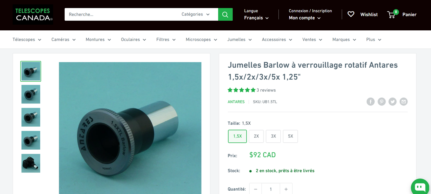

ici:
92 CAD çe te fait 59€
le taux de change est hyper avantageux  en ce moment ;)
Déjà commandé chez eux plusieurs fois, pas de soucis pour le transport de colis.
Il y a 1 heure, sebseacteam a dit :
Pareil et sur tes conseils même :)
Il y a 5 heures, sebseacteam a dit :
ici:
eheh je l'avais repérée en effet, quid de la correction
mais j'étais plutôt parti sur uen siebert optics certe plus chère mais telecentrique
Car l'adc derrière la barlow augmente le tirage et donc le grossissement
https://www.siebertoptics.com/SiebertOptics-barlows.html
