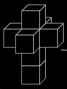

C'est un peu comme de voir ce volume pour se représenter un hypercube.
Notre cerveau ne peut pas concevoir l'image d'un hypercube en 4 dimension. Par contre, si on le dépliait pour le coller dans nos 3 dimensions (comme on déplie un cube en 3D pour le coller sur feuille en 2D), on devrait voir ça :
(même si cela reste hyper théorique)
Visualiser l'intérieur d'un TN et visualiser cet hypercube déplié me semble être un processus mental similaire.

J'en profite pour faire une petite parenthèse totalement hors-sujet et vous présenter mon tableau préféré de Dali :
"Dali's Christus Hypercubus".
Le pauvre Christ crucifié sur un hypercube.
Il est fou ce Dali ! :D

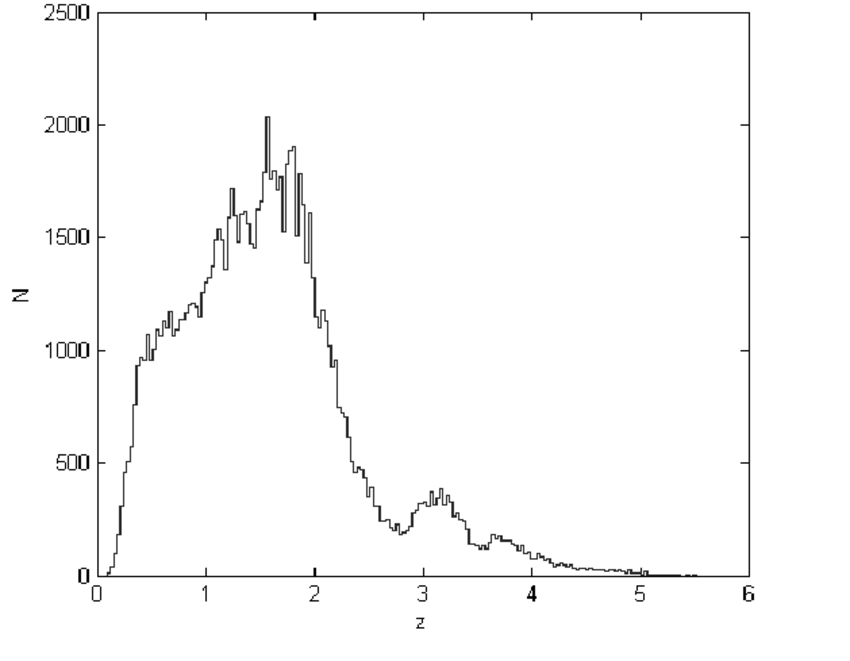

Les quasars sont des galaxies, plus exactement sont les trous noirs super-massifs de galaxies actives, c'est à dire très lumineuses. Hormis cela, ils ne diffèrent pas des trous noirs super-massifs situés au centre de notre galaxie par exemple. C'est juste que Sagittarius A* est peu actif (tout de même actif en rayonnement radio, dont on a pu observer il y a quelques années une image) mais il s'agit bien d'un trou noir super-massif.
Les quasars que l'on observe sont situés loin de nous, peu sont dans notre environnement proche (le plus proche à ma connaissance est à 2,5 Gal, celui que tu cites à 3,5 Gal, ce sont des exceptions.)
La majorité d'entre eux se sont formé lorsque l'Univers avait un âge compris entre 1 et 10 Gannées, le pic étant observé à environ 3-5 Gannées. Voici la distribution du nombre de quasar en fonction de leur redshift :
C'est le signe qu'il y a eu un moment où les quasars se sont sont formés, mais aujourd'hui (à ÂgeUnivers = 13,5 Gannées,) les trous noirs super-massifs sont globalement peu actifs, à part quelques exceptions.
Les quasars sont des trous noirs super-massifs actifs, ce qui signifie qu'ils sont en train d'accréter beaucoup de matière. Il est possible que lors de collisions de galaxies, les échanges de matière et les fluctuations de densité créent une explosion de naissances d'étoiles, en particulier massives, ce qui augmente alors la quantité de matière à accréter. L'exemple de OJ 287 que tu cites est probablement un exemple de fusion de galaxies étant donné qu'il y a un second trou noir super-massif en orbite autour. La matière de la plus petite des galaxies aurait été absorbée par le trou noir super-massif de la plus grande, formant donc ce quasar.
L'Univers étant grand et en expansion, les fusions de galaxies sont plutôt rares dans un volume donné, mais elles auraient pu être plus nombreuses à une époque lointaine, ce qui pourrait expliquer la présence de nombreuses galaxies actives comme les quasars à ces distances.
