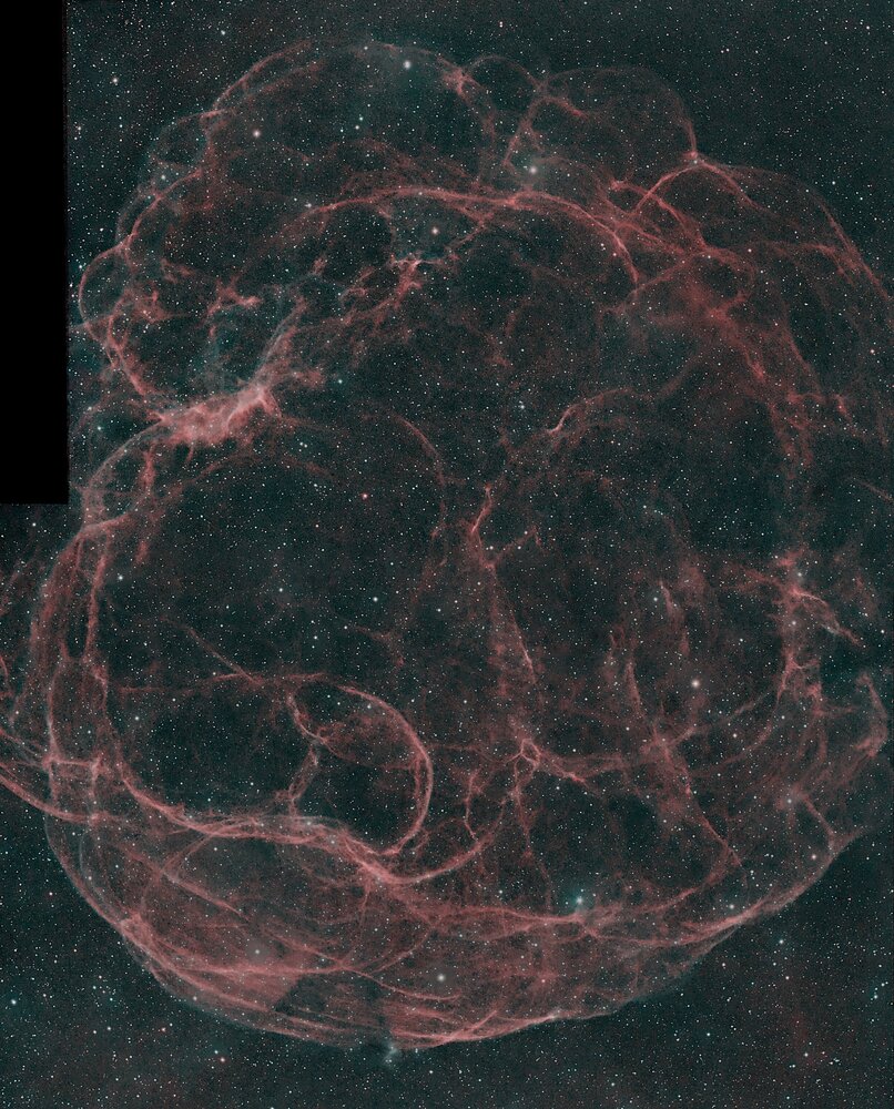

Bon, pour commencer, nous ne sommes pas sur une version finale d'image mais sur un des premiers panneaux du plat de spaghetti que j'ai commencé à imager hier soir.
Je ne m'étais pas rendu compte initialement à quel point sa magnitude était élevée comparativement à mes premiers objets mais bon... quand un objet vous plait il faut se lancer!
Donc je partage pour premiers avis, retour d'expérience sur cette cible etc etc qui pourraient me guider sur la suite de ce projet un peu fou pour un newbie 😅
Pour cette première image :
50 subs de 3mins dont 47 intégrés (guidage parti en vrille à la fin de la session) soit un petit 2h21.
DOF complets (flat / bias / darks).
Traitée sous PIX + PS.
Traitement très compliqué. J'ai peu de data pour cette cible je le comprends bien du coup très difficile de faire ressortir les fines nébulosités du fond de ciel. J'ai conservé bien précieusement ma conf NINA + un screen par double sécurité des coordonnées de l'ensemble des panneaux dans le but d'au moins doubler le temps d'intégration lors d'une prochaine nuit.
Voici donc le premier résultat temporaire et ... très ouvert à toutes sortes de commentaires / conseils 🙂

2h par tuile juste en Ha 3nm ? Tu n'as pas plus de bruit que ça ? Si j'ai bien compris tu utilises un capteur mono et j'imagine plus grand que mon petit IMX585 ?
Modifié par MaxB
Ecoute, c'est un bon début mais il va ta falloir de la patience et du ciel clair :)
En effet, en 3nm, avec un F/D pas trop haut et une mono, tu peux surement t'en tirer un peu plus rapidement, c'est clair.
La, tu es parti pour une bonne dizaine d'heures (par tuile) au bas mot de mon point de vue pour avoir qqc d'exploitable au traitement.
C'est une cible...un poil pénible, surtout si tu veux des nuances ténues... :)
Ton traitement est un poil sombre sur ton fdc, à mon avis tu dois perdre un peu de data du coup.
Avec une caméra couleur sur un champ large et un filtre triband, je n'avais réussi à sortir "que" ça avec un peu moins de 14h...
Modifié par 180Vision
Il y a 1 heure, MaxB a dit :
Euh je suis pas bien sur de comprendre mais peut être n'as tu pas vu mon message avec le matériel utilisé ?
Désolé !
Capteur mono (zwo 2600m) et 2h par tuile en Ha 3nm (+ quelques rgb pour les étoiles)
En 6nm, 2 fois plus de bruit, donc 4 fois plus de temps de pose pour le même S/B
Champ de 2x3° par tuile avec la fsq85, assemblage avec PS5
Et Graxpert pour la réduction de bruit
Je corrige, c'était 3h par tuile
Modifié par dauphin-joyeux
Il y a 6 heures, 180Vision a dit :
On va dire que le temps s’arrange 😅
Merci à tous les deux pour vos ordres de grandeur c’est un peu ce que j’avais en tête.
Maintenant… y a plus qu’à et je devrais pouvoir lui tirer le portrait 3-4h par nuit pendant un bon moment 🤞
Et pour le fdc en effet j’ai clairement forcé il y a bien plus de choses à voir même avec mes faibles données. J’ai un autre édit bien moins exagéré que je mettrai à l’occasion.

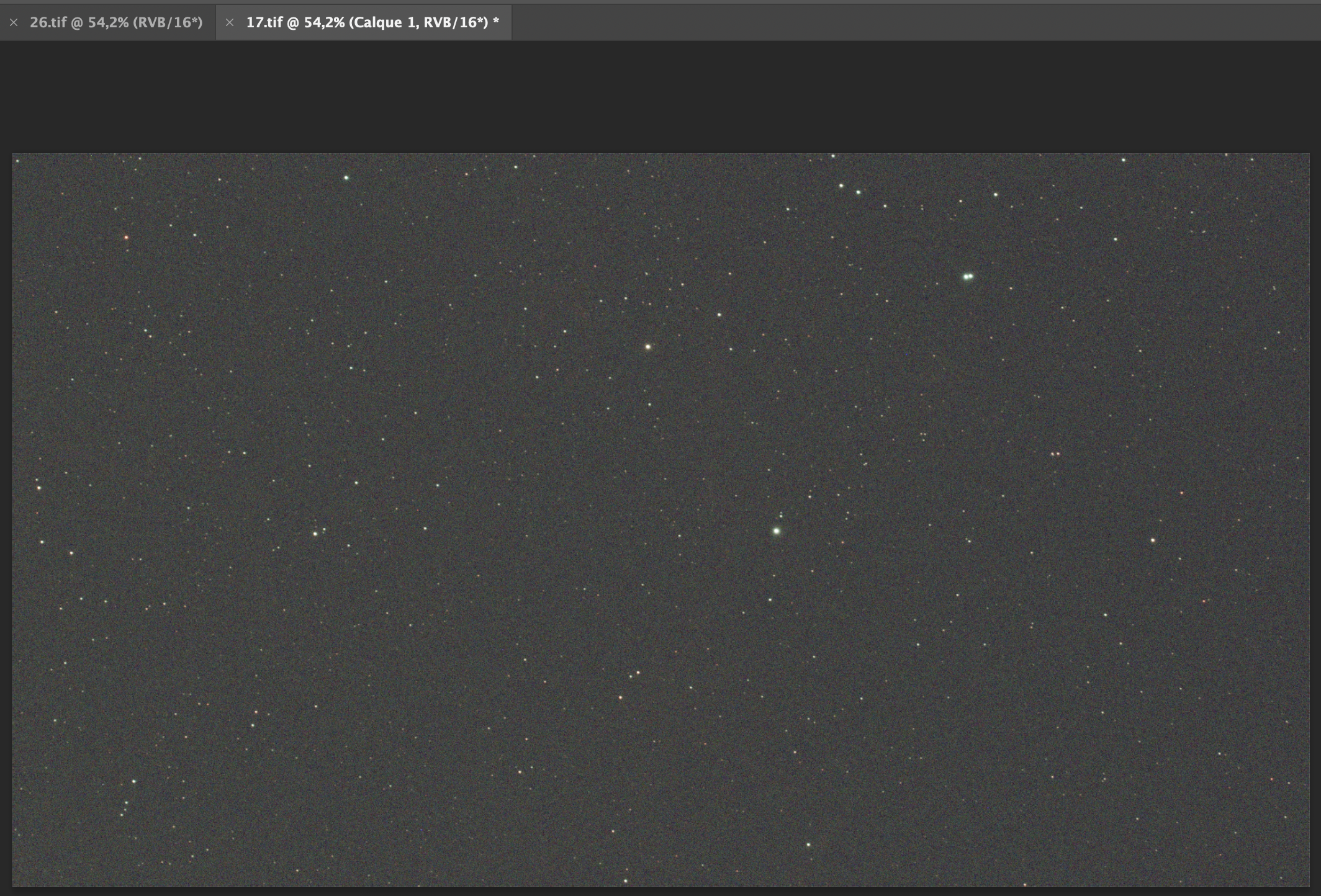

Merci Nico.
Je crois que mon problème est bien plus "basique" que cela en fait.

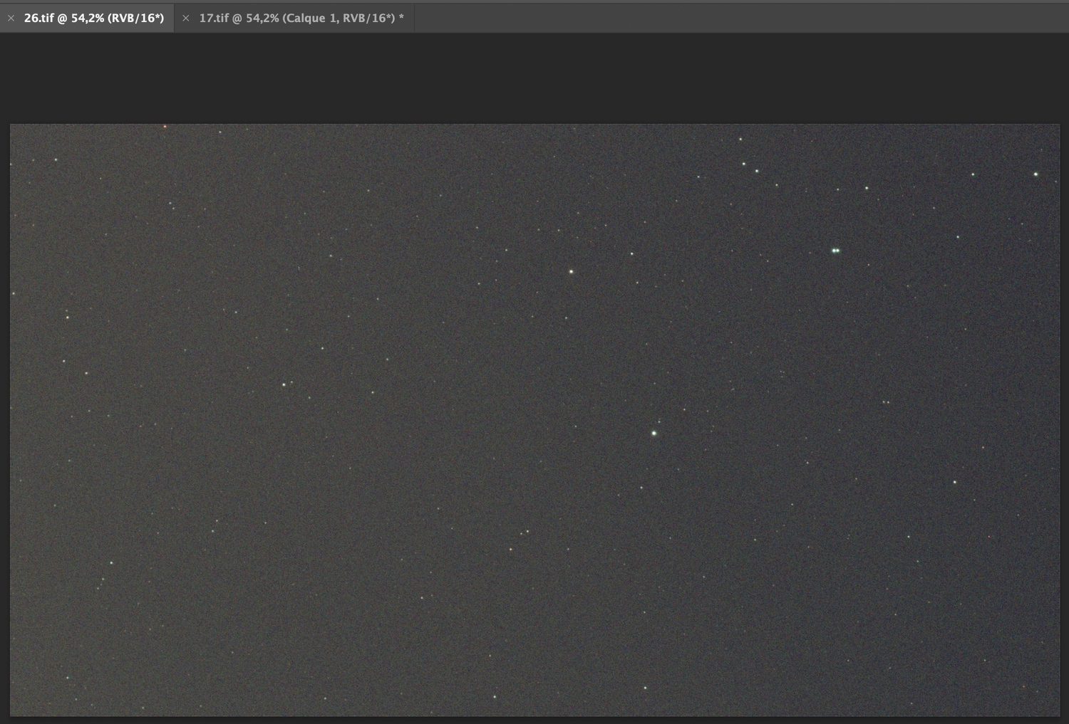

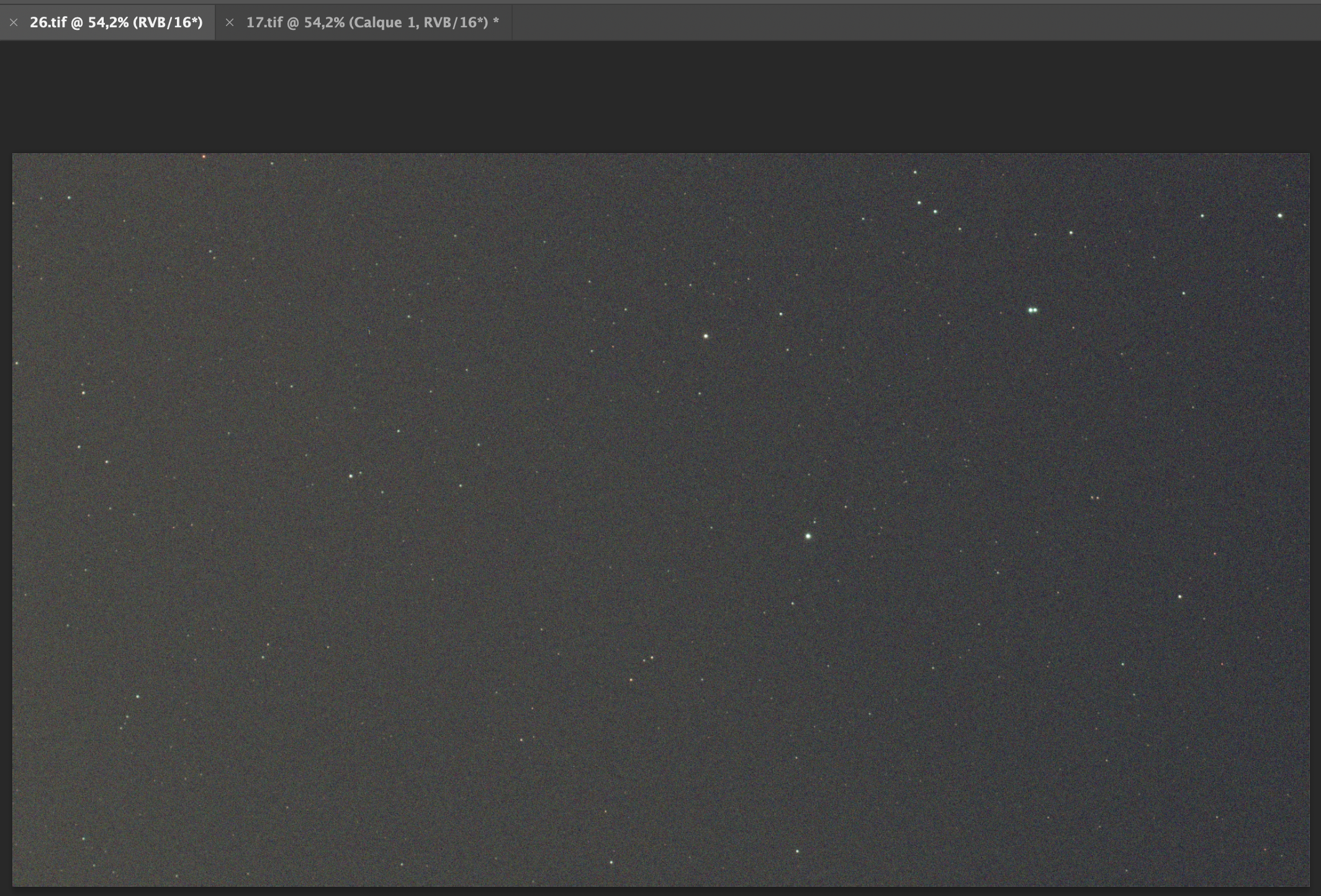

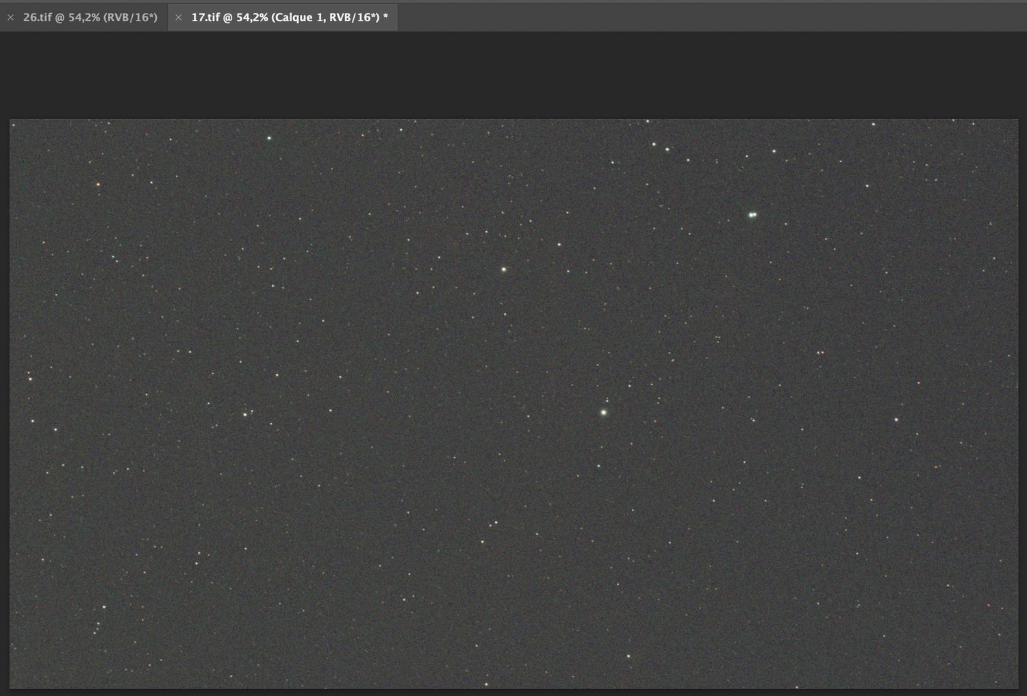

Si je regarde le 26 comparé au 17 je constate que le cadrage est très différent.
Par contre en terme d'alignement en haut à droite des deux soirées on constate bien que les étoiles sont bien alignée de façon similaire sur les deux prises.
17.thumb.png.11befa6ee8608ff36540ff0d9b53eeeb.png26.thumb.png.b0c60bcf468269b11dd81f28a61118bc.png
Donc au stacking pour rattraper ça PIX doit déplacer et tourner le 26 pour coller au 17 et qui correspond bien à ce que j'ai constaté rapidement hier soir.
Je suppose que je n'aurais pas du rentrer les coordonnées initiales prises lors de la création de ma mosaïque (puisque l'astre ayant changé de position entre les deux dates) mais repartir d'un plate solving d'une des photos de la soirée du 17 pour repartir le 26?

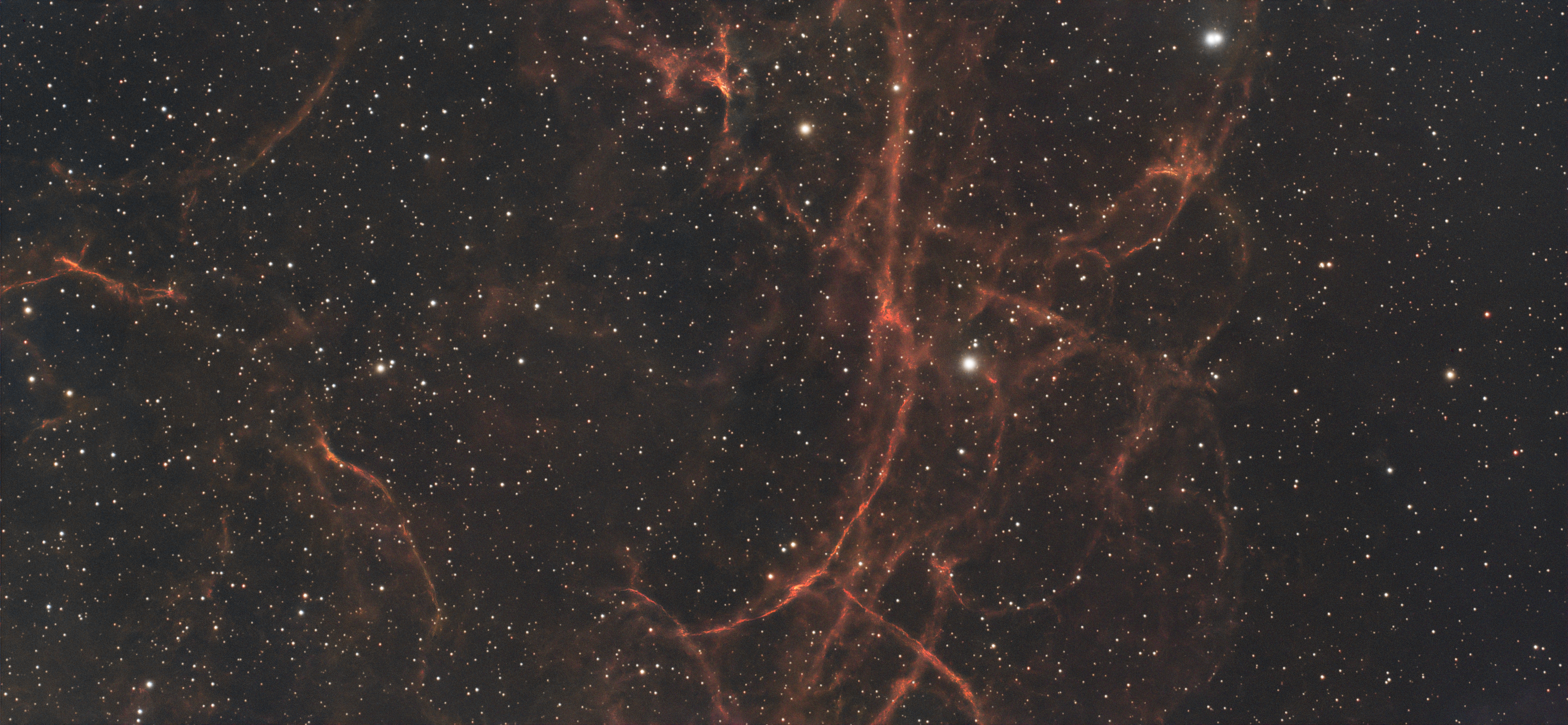

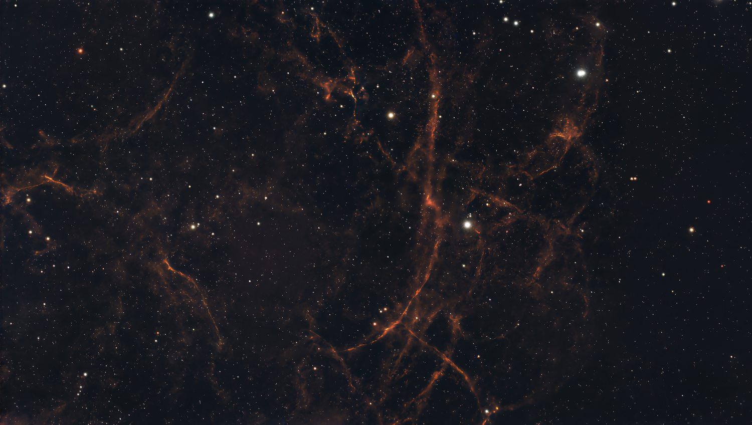

Joli projet mais effectivement il va te falloir du temps. Pas mal de tuiles et idéalement plus que 2h par tuile surtout sans filtre
Voici ce que j'avais obtenu l'année dernière avec 2 tuiles de 10h chacune et un filtre Idas NB1 avec un lunette TS80 et ASI294MC Pro
Modifié par cezanne

Pour répondre un peu moi même à mes questions, puisque RA et Dec que j'ai rentré dans NINA ne changent pas pour un objet d'une nuit sur l'autre, je ne comprends pas pourquoi mes deux sessions ne collent pas.
J'imagine que j'ai du me tromper lorsque j'ai rentré les coordonnées lors d'une des deux nuits. Il va donc falloir que je vérifie pour retrouver qu'elle nuit colle avec l'ensemble des Ra/Dec que j'avais noté pour les 6 tuiles 😒
J'imagine que l'Image Solve de PIX doit pouvoir me fournir cette information 🤷‍♂️
Allez on oublie tout j'ai rien dit. J'ai fais mes petites recherche entre temps.
Mes deux sessions sont paramétrées à l'identique Ra et Dec. Mon écart supposé inital devant être le dithering.

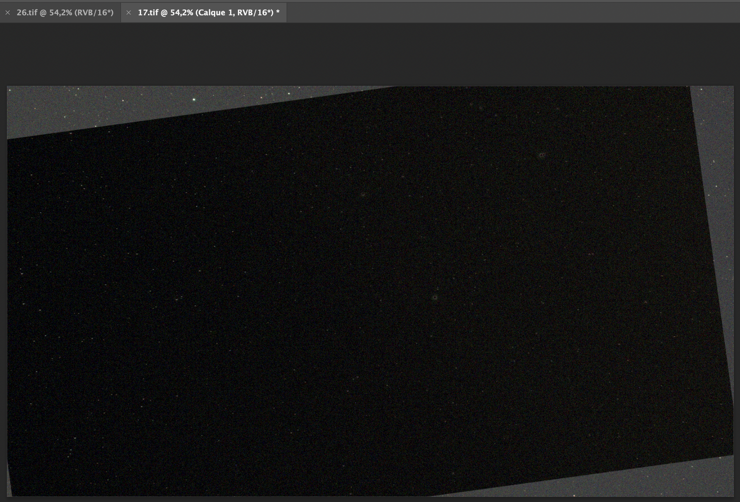

Au final j'ai bien une rotation de champ de 8° apparue de je ne sais quelle manière (en faisant tourner dans photoshop plus un léger décalage je retombe bien sur ce constat).
Donc in fine je peux bien relancer Nina avec  ce setup Ra/Dec et les coordonnées de mes 6 panneaux restent inchangée.
Il faudra que j'applique le manual rotator pour rétabilr l'angle de rotation à l'identique de la première nuit. Du coup je n'ai pas perdu 2h30 mais 3h puisque la mosaïque a été "pensée" avec une rotation de 95° du capteur et non de 103°.
