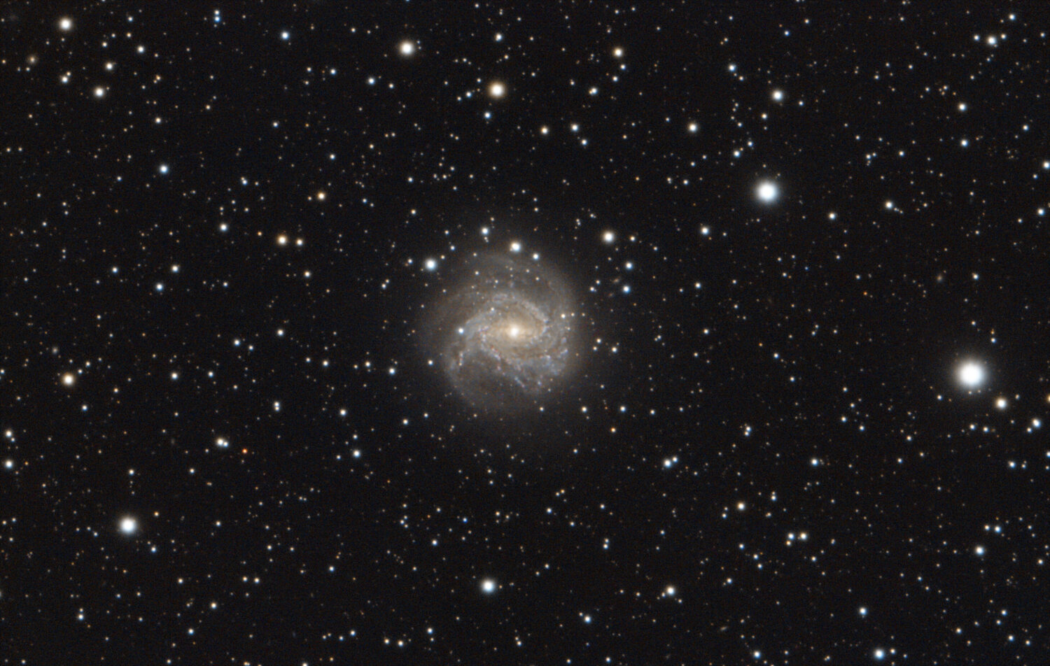

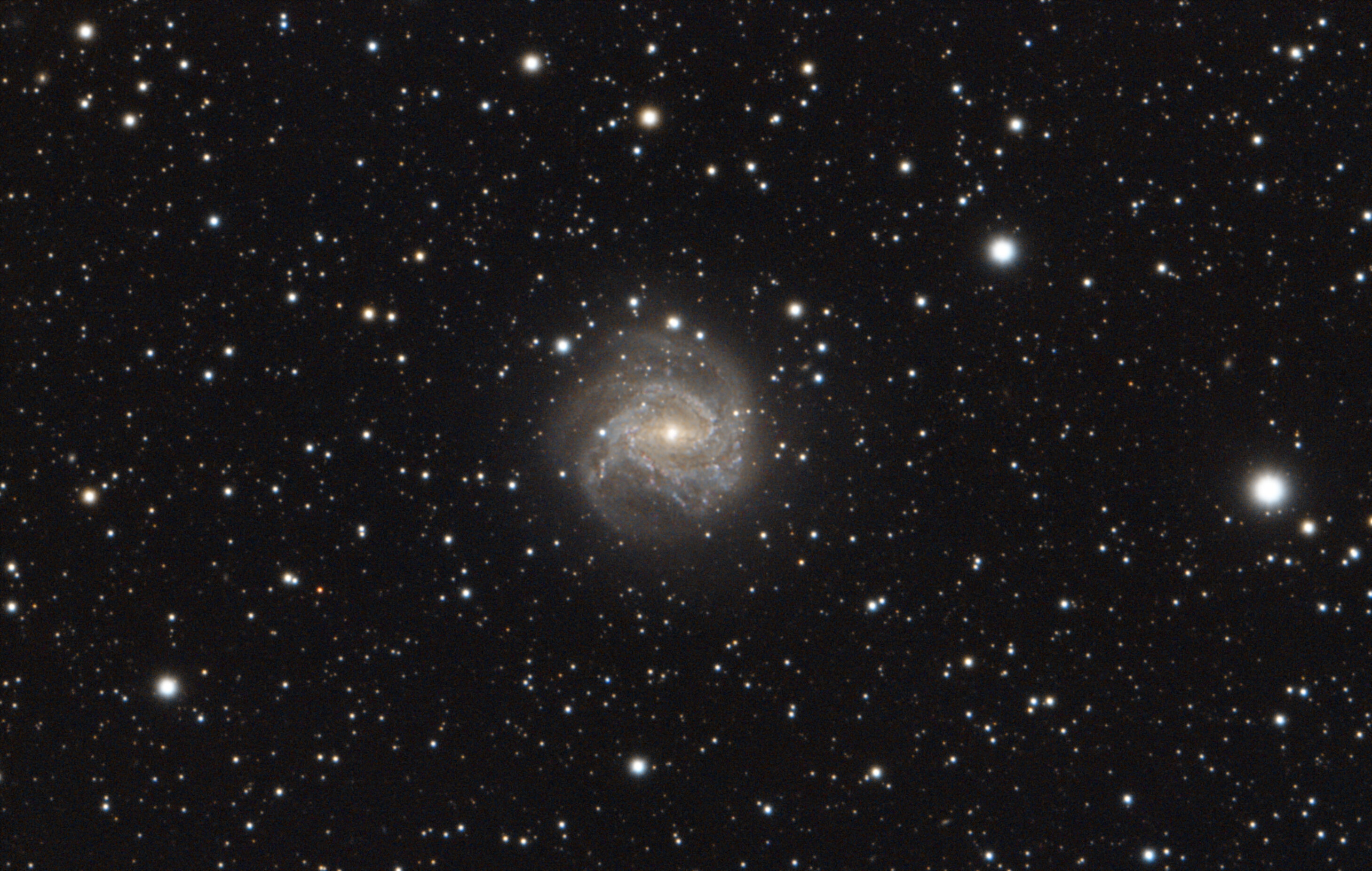

Je vous l'une de mes dernières captures lors de la nouvelle lune. Il s'agit d'un réel défi car même au pied des Pyrénées, elle atteind une altitude maximale de .... 17°. Soit juste au dessus du toit de mon voisin.
Située dans l'Hydre, c'est une galaxie vue de face qui ressemble un peu à M101. Elle est relativement grande (12'x12').
Vu la hauteur, j'ai eu pas mal de déchets dus à des turbulences et des passages nuageux sur les sommets.
J'ai réussi 118 images de 90s, soit presque 3h.

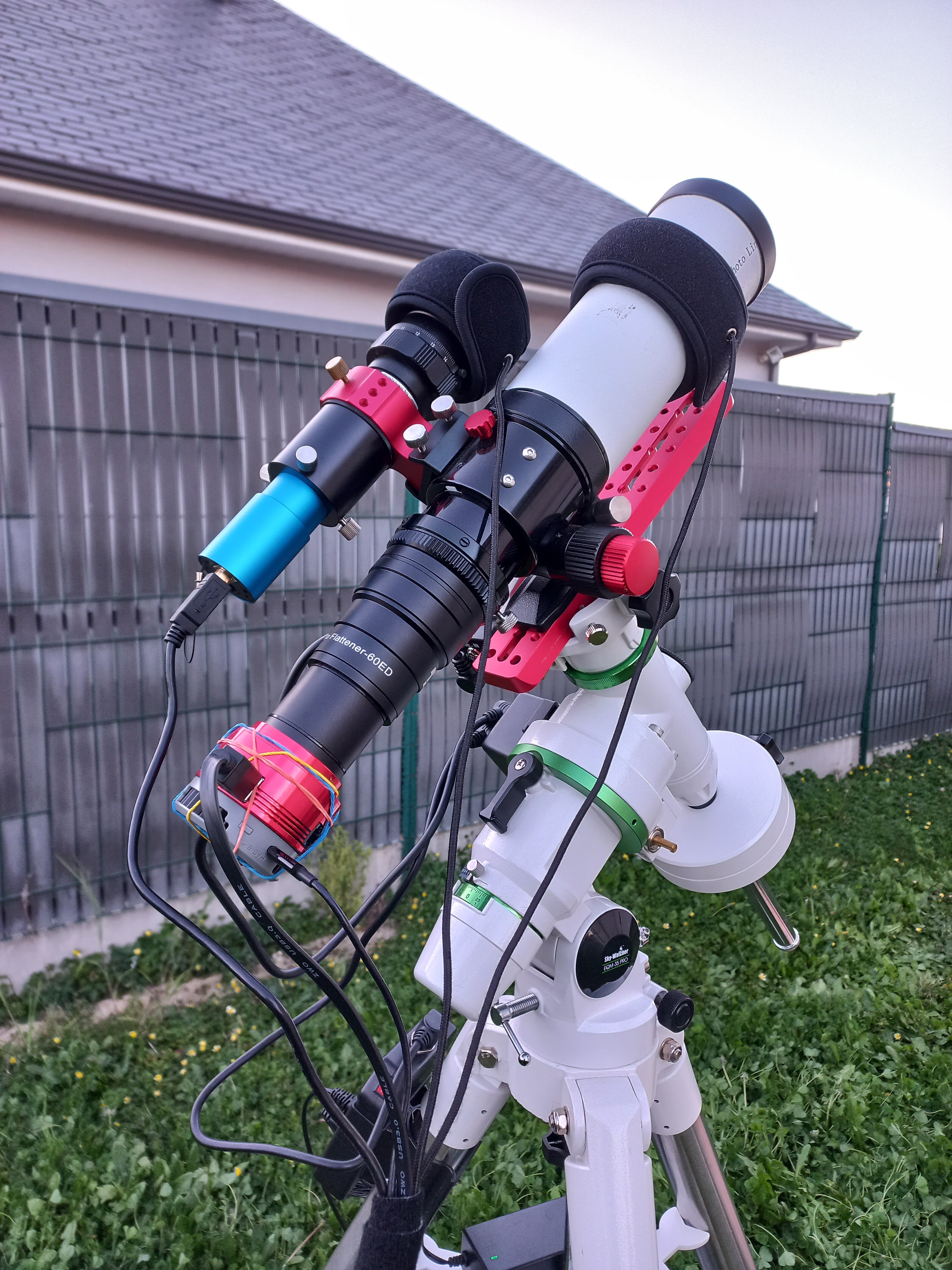

Prise de vue avec mon setup galaxie :
TS60/360 sur EQM35
ASI178mc
Autoguidage avec FMA135 + GPCMOS KMA.
118 poses de 90', gain 200
Capture avec NINA, traitement SIRIL, graxpert, GIMP

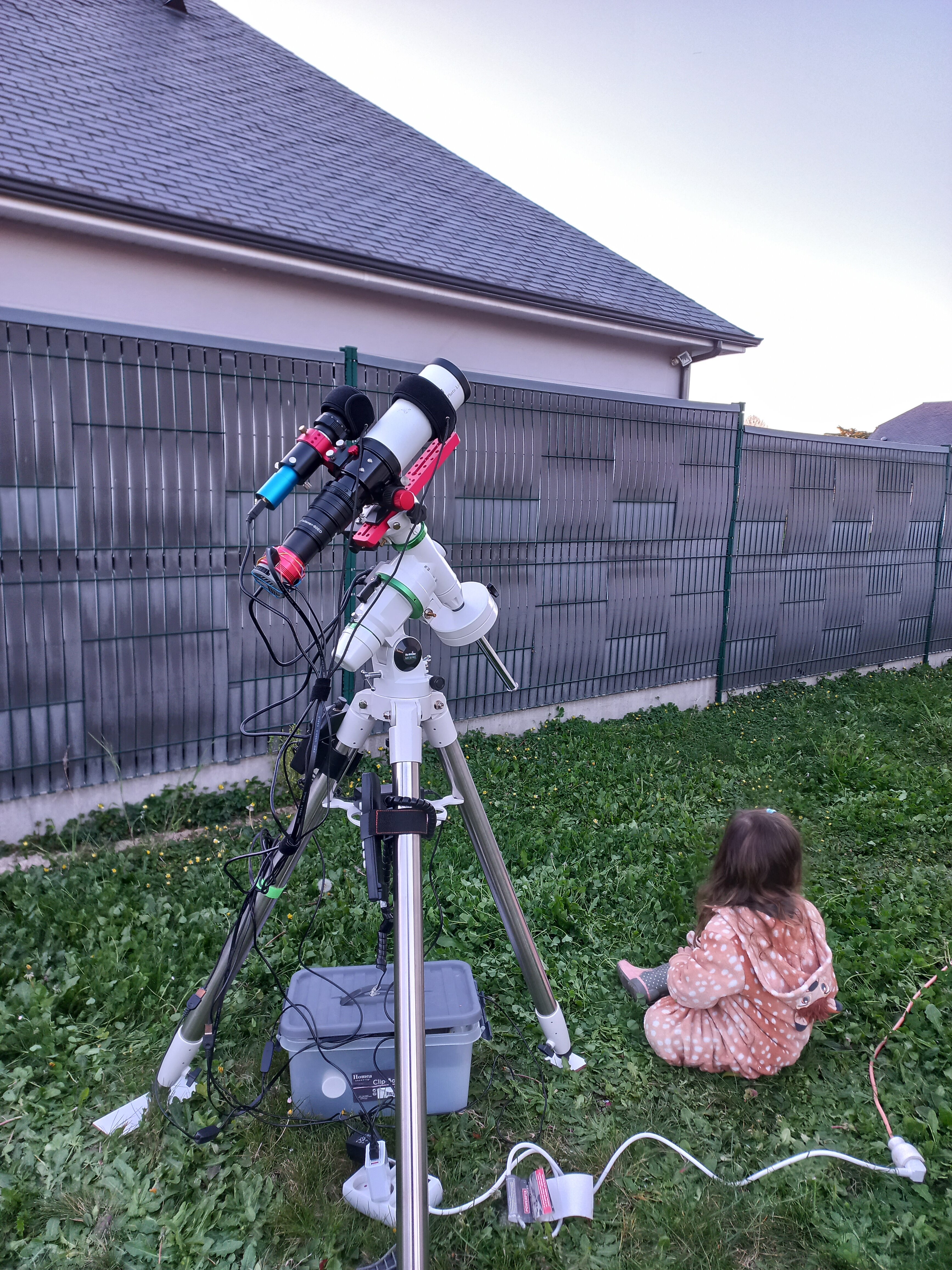

Le setup (et mon assistante)
(il faut que je travaille sur ma gestion des câbles je crois ...)
Et voila, vu les conditions, je suis plutot content du résultat
Je suis toujours preneurs de tous conseils et critiques !!
Bon ciel à tous !!

Bien joué, effectivement je connaissais pas, et de Paris ca risque de pas passer.
Surtout avec la gamine qui passe dessous !
Merci @shibon, @T350@Pascal76, @Blacksky, @Ant-1 pour vos messages !!
Oui c'est une cible vraiment basse. Vu sa taille, je pense qu'elle devrait être intéressantes pour ceux qui ont des setup en remote en espagne ou au portugal.
il y a 39 minutes, Ant-1 a dit :
C'est toujours la bataille quand j'ai le matériel dehors pour qu'elle ne touche pas à tout ^^
Joli défi, bien joué !
Il y a 12 heures, Celebrinnar a dit :
Et sur ton gazon aussi :)
