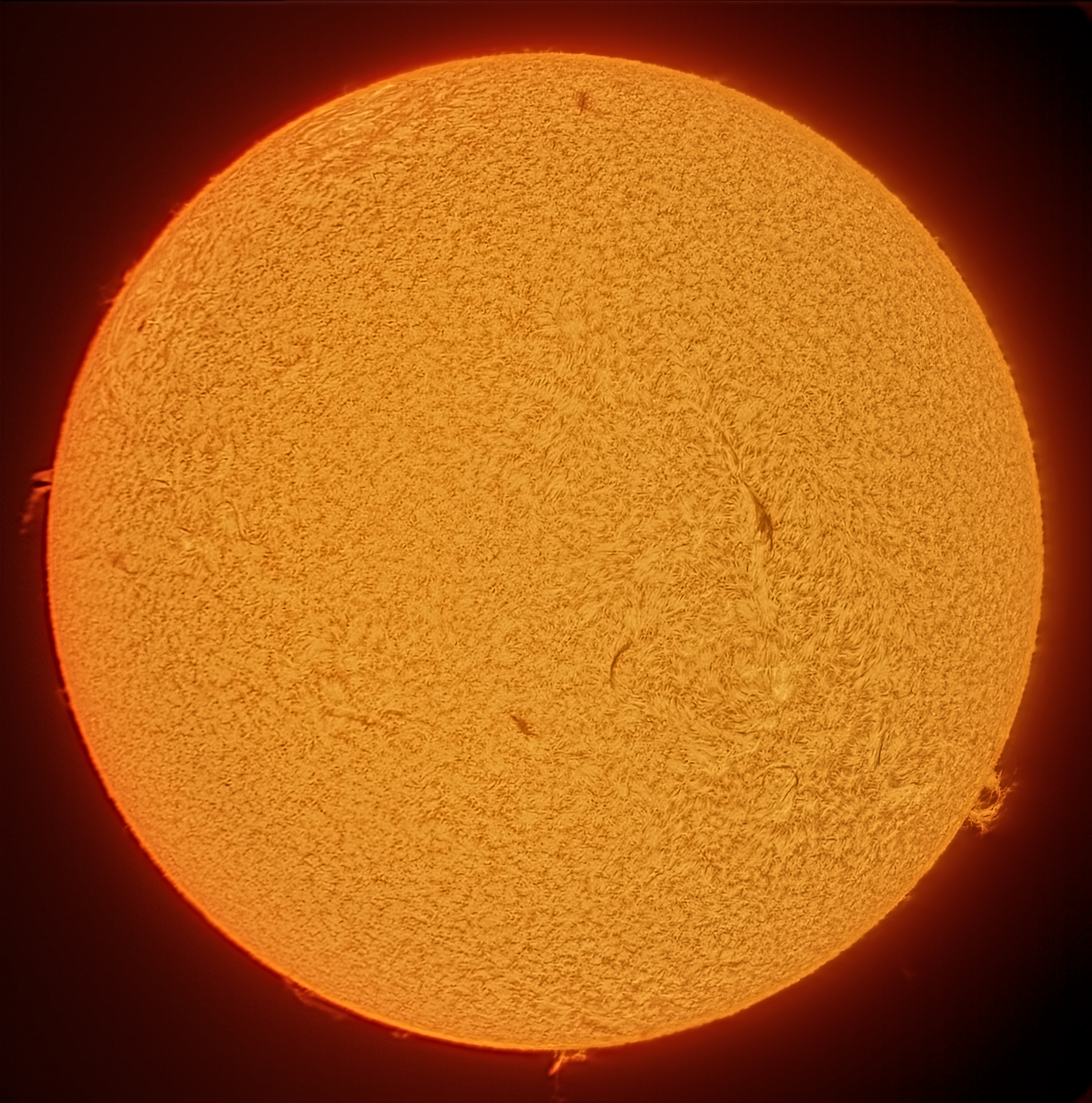

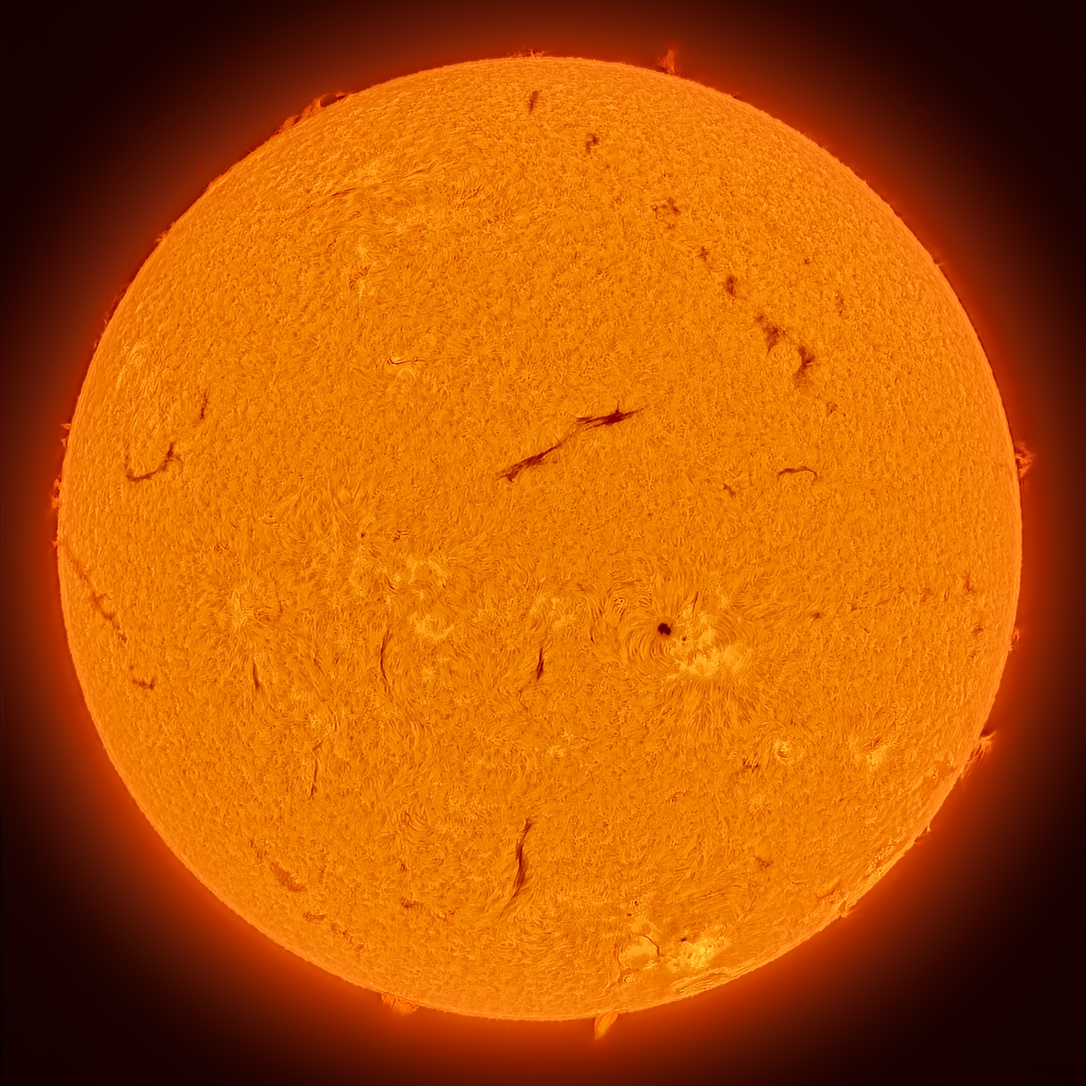

La progression depuis les premières photos est flagrante, bravo !
Le traitement est un peu dur pour mon oeil mais c'est une question de goût. En tous cas les détails sont là, très impressionnant à seulement 40mm !
Le 21/09/2025 à 21:40, Super a dit :
J'ai retravaillé la dernière photo avec je l'espère plus de finesse ;)

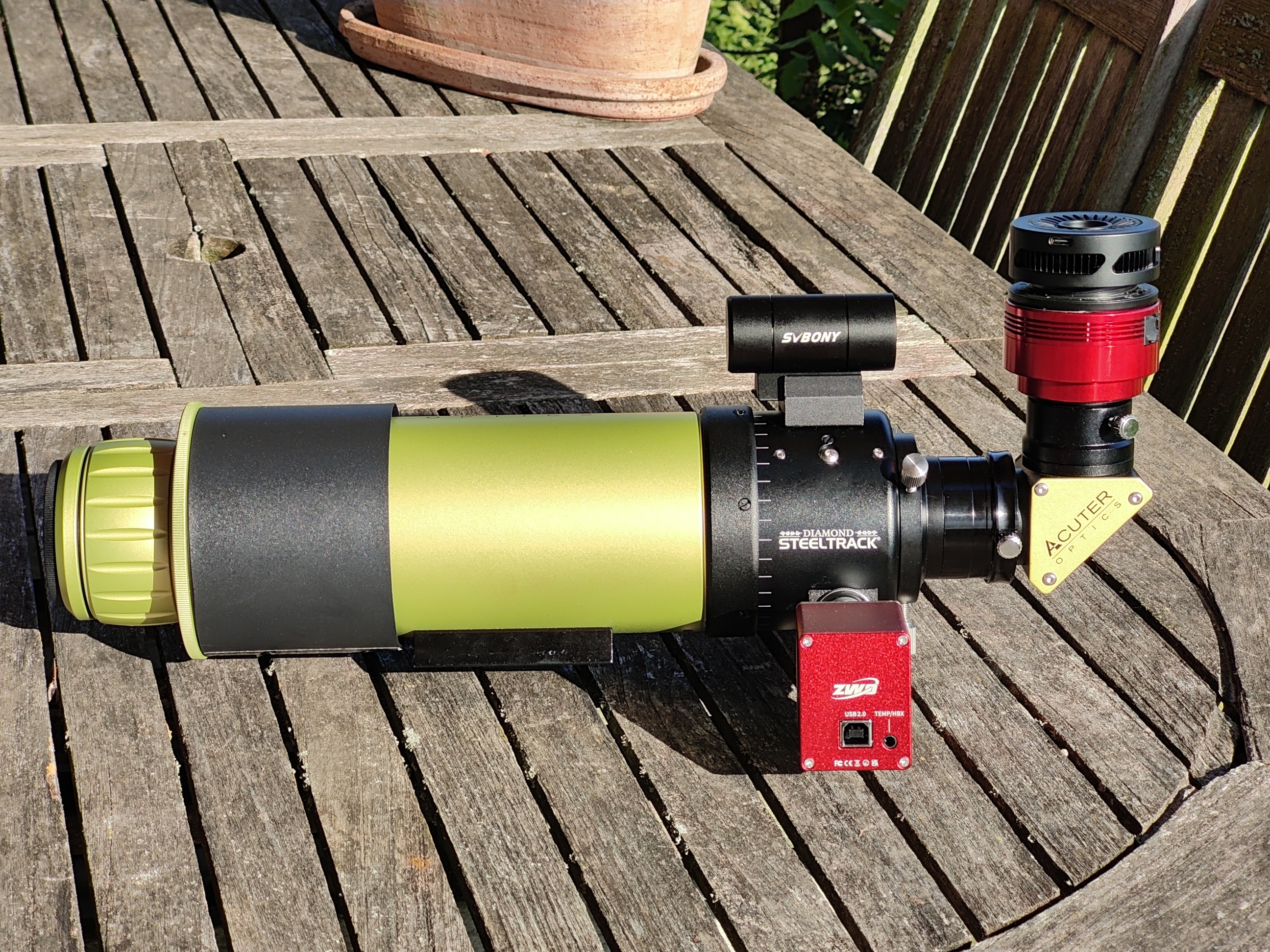

Voici la référence pour le porte oculaire :
https://www.pierro-astro.com/materiel-astronomique/accessoires/accessoires-non-optiques/mise-au-point-focus/porte-oculaires-baader-diamond-steeltrack-bds-rt-pour-lunettes-astronomiques_detail
Et la bague qui permet de le fixer à l'Acuter:
https://www.pierro-astro.com/materiel-astronomique/accessoires/accessoires-non-optiques/bagues-adaptatrices/bague-adaptatrice-pour-monter-des-crémaillères-de-mise-au-point-diamond-50,80mm-pour-lunettes-astro-skywatcher-m90x1,5_detail

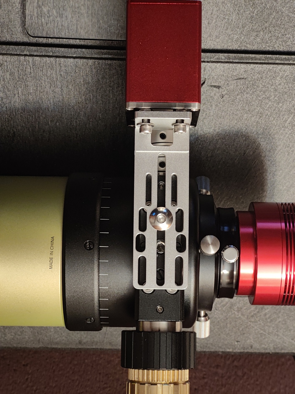

Voici une photo du montage du porte oculaire avec le placement d'un EAF électronique et un refroidisseur sur la camera.
Le plastique noir à l'avant c'est un pare buée rétractable maison pour son utilisation comme lunette guide la nuit.
Et en solaire je monte l'Acuter sur la monture solaire SolarQuest très pratique elle suit le soleil automatiquement.
Modifié par lviatour

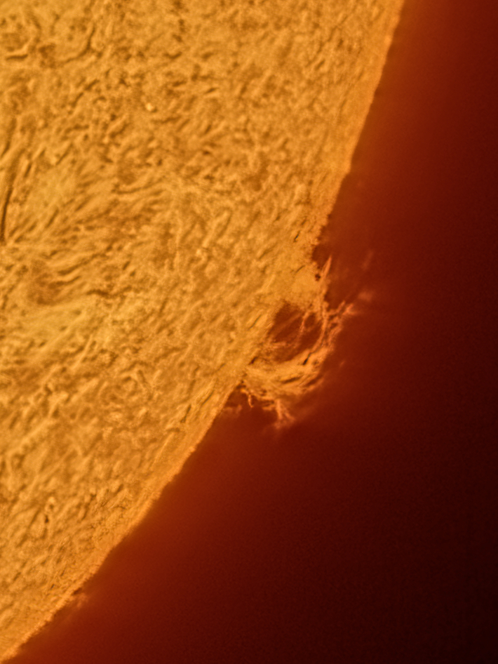

Enfin le retour du soleil, obliger de ressortir l'Acuter pour une petite observation de notre étoiles en H-Alpa avec une belle éruption solaire.
Lunette Acuter Elite 40/400mm monture Solarquest
Camera ASI 678MM
