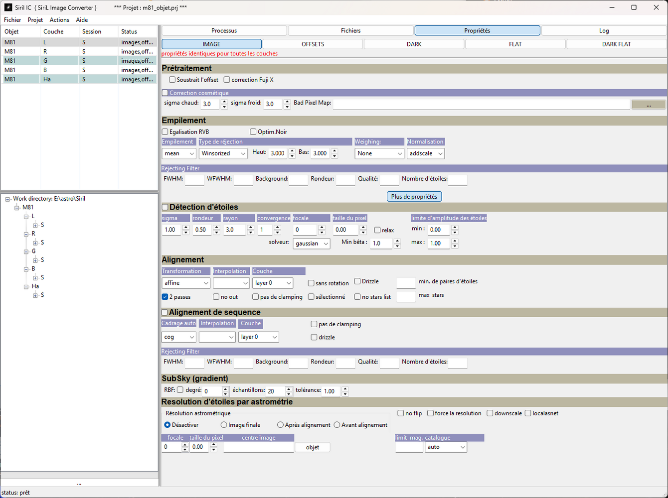

perso j'utilise Siril avec Sirilic pour le preprocess puis je passe à Pix pour le traitement.
tu as juste à glisser/déplacer tes flats et light (tes master sont réutilisé)  et terminé en 3 min, le tout aligné, recadré et avec l'astrométrie inclus.
il y a même possibilité d'appliquer le gradient pendant le preprocess.
perso je sélectionne mes brutes une par une avant mais il y a possibilité de le faire dans rejecting filter
coté pix, WPP est beaucoup trop lent (dés fois 10 h), mais il donne de bon résultat ... quand il termine pas en erreur.
il y a le fast preprocess depuis quelques mois sur PIX, mais les résultats sont mitigés coté flat
petite capture d'écran pour te donner une idée des options :
une maj de siril en 1.4 est en cours et sortira bientôt.
n'hésite pas à demander à @m27trognondepomme c'est lui qui le développe, on habite à coté de chez toi (Cholet)  et c'est un client à toi. 😉
