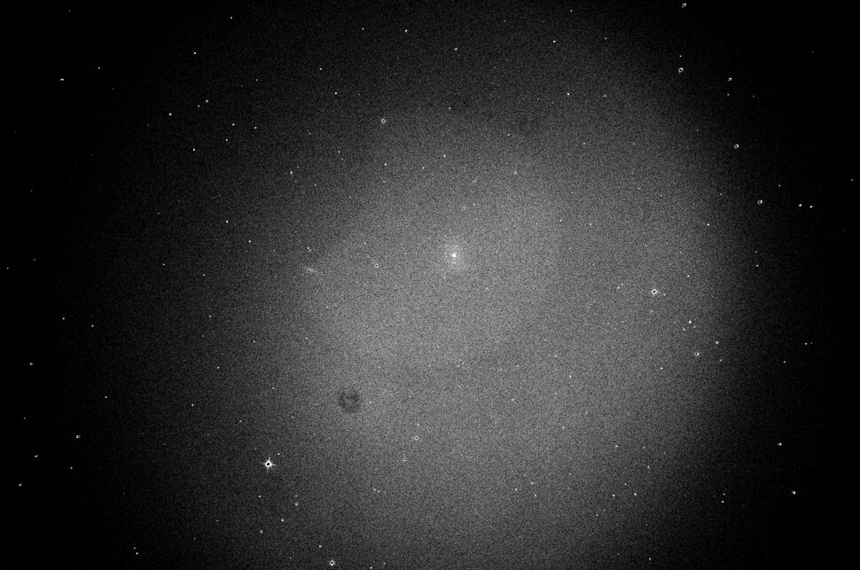

Petit message pour vous demander un peu d'aide par rapport à un artefact (reflet ?) étrange que je vois sur mes photos.
Cela ressemble à un petit croissant/cercle tronqué en plein centre de l'image.
Je pensais en premier lieu Ă  un soucis liĂ© au post-traitement. Mais visiblement cela apparait mĂȘme sur les brutes.
Peut-ĂȘtre que je me trompe, mais ne ne pense pas que la Lune (pleine au moment des photos) fasse ce genre d'artefact, j'ai ce soucis sur deux cibles et sur deux jours diffĂ©rents, et cela me parait gros pour ĂȘtre une poussiĂšre, que les flats n'ont pas rĂ©glĂ©s du coup.
J'ai volontairement poussé le traitement pour faire ressortir ces défauts.

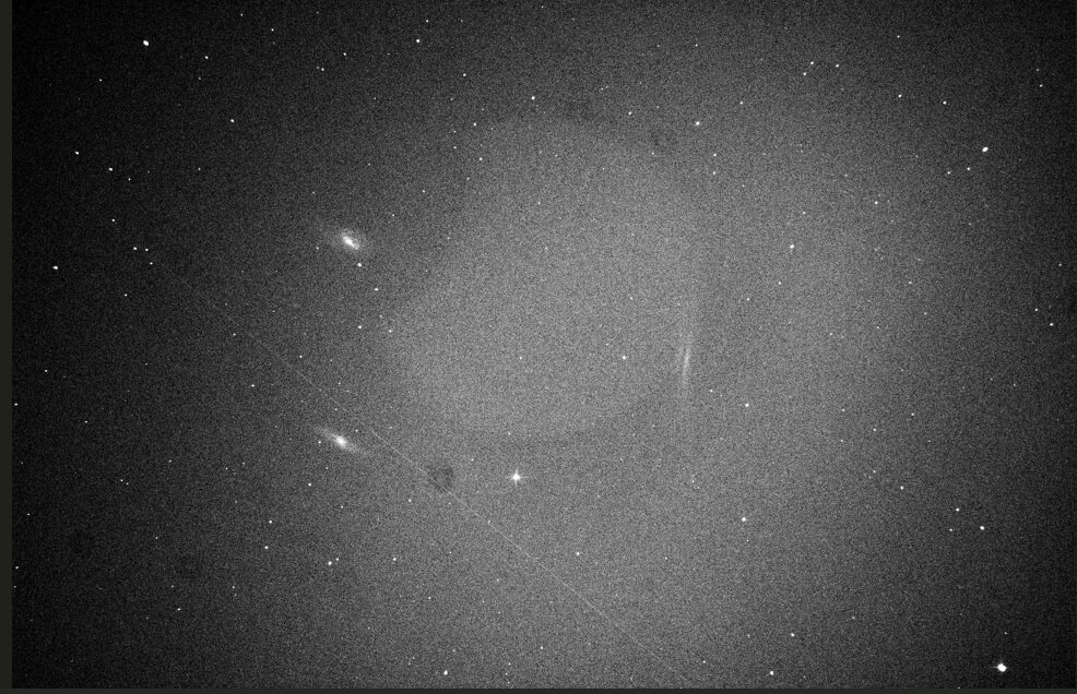

Ci-joint, deux photos de deux brutes (Triplet du lion et M100) diffĂ©rentes avec le soucis au centre et exactement au mĂȘme endroit sur les deux photos.
Si vous auriez une idĂ©e d'oĂč cela peut provenir ?
Merci à vous ! 😊
Modifié par corochi

Ça me fait penser à l'ombre du tube du PO sur un reflet du secondaire ou un truc du genre ?
J'ai pensé à quelque chose du genre, mais pourquoi je ne le vois que maintenant ?

Caméra refroidie ?
Non, un Nikon D3400, mais que j'utilise depuis des années, pas eu (ou en tout cas jamais vu) ce problÚme avant.
Le seul changement que j'ai fais récemment, c'est sur l'autoguidage, avant je n'en avait pas, je ne faisait que 15sec de pause max, la je suis plutÎt entre 50 et 60 sec.
Je viens de vĂ©rifier, mĂȘme chose sur mes flats, donc phĂ©nomĂšne ne venant pas de l'extĂ©rieur, mais bien du tĂ©lescope ou de l'apn en lui mĂȘme.
Edit : J'ai fais d'autres tests, en prenant des photos du ciel, le PO ne change rien, que cela soit rentré totalement, à moitié ou totalement sortie, aucune différence, le défaut est toujours là sur toutes les configurations.
Modifié par corochi
Tu n'utilise pas de correcteur de coma ou de filtre?
Si tu utilise un CC, tu as vĂ©rifiĂ© si tu as le mĂȘme artefact sans le mettre?
Quel télescope sinon?
Modifié par Wan186
Non, pas de CC ni de filtre.
Le télescope est un Skywatcher 150/750.
Autre test effectuĂ©, par chance j'ai pu tester sur un autre tĂ©lescope, exactement le mĂȘme, et mĂȘme soucis, donc je vise plutĂŽt un soucis de l'appareil photo ? (D3400) Ou un mauvais Backfocus sur les deux 150/750 ? Mais jamais fait gaffe avant si c'est le cas.
Edit : Bon visiblement il s'agit d'un soucis lié à l'APN, j'aurais du commencer par cela !
Modifié par corochi
Je suis sacrément curieux de ce que tu va trouver. C'est pas commun de voir quelque chose d'aussi large avec cette ombre circulaire sur le cÎté...
oui, bizarre.
Quoi que ce soit, si c'est sur les brut et les flats, ca devrait etre corriger par les flat (si reflet) ou les darks si capteur.
Tu as fais de darks?
Tes flats ont été fait en meme temps que les brutes (je veux dire juste avant ou jouste apres sans rien changer, pas touche au PO! )
Donc c'est bien au niveau de l'appareil photo en lui mĂȘme.
Sur des photos "classiques" en journée pas de soucis, enfin en tout cas ce n'est pas visible comme ca.
Par contre, avec ou sans objectif, si je fait un Flat, ou en tout cas une photo sur fond uniforme, si je pousse le traitement le défaut apparait.
Oui j'ai fais des Darks Et les Flats ont Ă©tĂ© faits le mĂȘme soir, sans toucher l'APN ou le PO ni la mise au point.
Pour vérifier le capteur, je prends une photo  uniforme style ciel bleu et je ferme le diaphragme à fond avec n'importe quel objectif et là ça dit tout sur l'état du capteur, pas besoin de traitement informatique.

Tu mets bien un cache sur le viseur de ton APN?
De façon générale ? Si oui, il est bien protégé en temps normal. La les photos ont étaient prises sans cache, sans objectif.

Je n'ai pas testé comme cela, le soucis de base est apparut en premier lieu aprÚs un traitement SIRIL, je suis resté sur cette base là.
J'irai aujourd'hui, voir un magasin d'optique, voir ce qu'il en pense.
