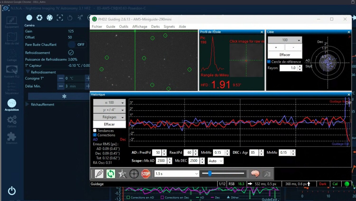

Mon Guidage avec la NYX 101 et 12kg sur le dos :) 0.47" c'est un guidage plutôt correct. Parfois je descend un peu plus bas mais faut un super ciel.
C'est généralement ce que j'ai quand la turbu est correct.
Le Guidage de ces monture seront très sensible à la turbu et leur performance seront drastiquement réduit en cas de seeing mauvais car les temps de guidage nécessaire à leur fonctionnement sont trop court autour de 0.5 - 1s.
Généralement 3 - 4 serait mieux pas mauvais seeing mais ce n'est pas possible sur les HD car leur EP est trop grande

à titre perso je guide mon AM5 (avec une FSQ106 dessus) avec des poses de 3s et j'obtiens de très bons résultats, d'ailleurs Christian Buil fait la même chose, bien que ZWO recommande de guider à moins d'une seconde, avec les mêmes constats que moi.
Posted
je finissais par me poser la même question… je vais essayer avec un guidage plus long ce soir si le ciel le permet.
Posted
Mon AM5 a 3s, c'est bien moins bon qu'a 1s. Apres comme toujours, tres dépendant du seeing.
Posted
Alors que j’ai bénéficié d’un seeing plutôt bon, je ne suis jamais parvenu à descendre en dessous de 1" RMS., instrument correctement équilibré et bien mis en station au PoleMaster.
Cependant les images résultantes montrent des étoiles bien rondes tout de même.
En ce qui me concerne, avec une faible focale ça peut convenir pour de la photo, mais ce ne sera jamais qu’une monture très pratique pour de l’observation itinérante, pas pour un poste fixe.
Dans cette perspective je suis content de cette acquisition.
Posted
Mon experience, et ce qui correspond a ce que je vois chez les revue youtube international, ils disent tous 0,4 a 0,8" et moi j'ai de 0,4 a 0,8 sauf quand vent, seeing dégueux ou objet tres bas (Rho, M8, les trucs a 20° de l'horizon) ou ca peut monter a 1,5"
Mais les 3/4 du temps je suis entre 0.4 et 0.8" sur AM5 et Wave, juste avec le Polar align de l'asiair.
