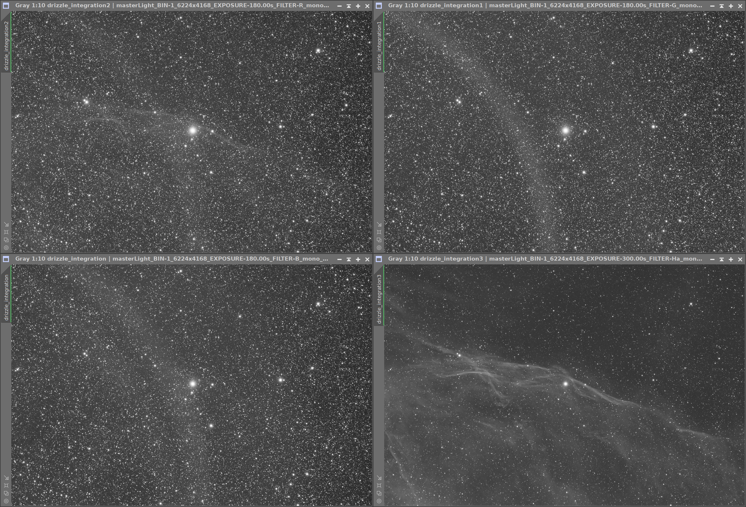

Troisième image de notre setup en Espagne, son traitement n'a pas été de tout repos. En effet, les 3 couches couleur sont affectées par des reflets, dont nous ne connaissons pour le moment pas l'origine. Il a fallu user de différentes astuces de traitement dans PixInsight, pour arriver à les faire disparaître autant que possible (et la mission me semble réussie).

Pour être honnête, tant l'étoile que les voiles étaient plutôt faciles à traiter, surtout par rapport aux reflets initialement présents sur les stacks R, G et B :
Le process MultiscaleGradientCorrection a formidablement fonctionné dessus, au prix d'une légère perte de signal sur la nébuleuse, dans le rouge (pas grave, signal récupéré avec le Hα).

On ne sait pas d'où ils proviennent, pour le moment. Sachant que :
  • La couche bleue n'a pas été touchée sur M106 (traitement en cours, qui prend plus de temps car MultiscaleGradientCorrection ne possède pas de données pour cette zone du ciel. Je suis en train de tester une autre méthode, qui sera citée dans le post correspondant si le traitement est un jour terminé :D)
  • 15h de LRGB sur LDN 1228 ne montrent aucun reflet
  • Les brutes déjà acquises en RGB sur Sh2-86, projet en cours, ne montrent également aucun reflet
  • Sur cet objet, on voit que le reflet n'est pas au même endroit après retournement au méridien, mais reste statique sur le capteur (donc soit c'est un reflet d'une lumière céleste, mais dans ce cas la couche B de M106 aurait également dû avoir un reflet, soit c'est une fuite de lumière)
  • Si c'est une fuite de lumière, reste à trouver où. Quand les Anglais de Roboscopes iront sur site le mois prochain, on leur demandera de mettre du scotch occultant sur le pourtour de la RAF, et à l'entrée de la caméra de guidage dans le PO du DO (j'aime les acronymes)
Si t'as une idée avec ces informations, ne te gêne pas pour la soumettre, on prend tout :)

En effet, ça reste toujours une investigation pénible...
Si c'est une fuite de lumière, ça m'était arrivé avec ma RAF x7 et j'avais mis du gaffer partout  sur les trous qui servent à mettre des filtres non montés...donc du gaffer sur le tour, je dis pourquoi pas (mieux que du scotch...du vrai gaffer de photographe, ça reste en place sans laisser de sales traces collantes).
Si c'est un reflet intérieur, là c'est sûr que c'est pas la même en remote...
J'espère que c'est le premier cas.
Vous n'avez pas d'OAG non plus à tout hasard car ça, avec le pegasus, ça m'est aussi arrive (pas vaec le zwo).
Mis du gaffer tout autour du PO de la caméra, un tout petit peu trop large ...
il y a une heure, 180Vision a dit :
Alors je l'ai appelé DO, pour éviter un énième anglicisme, mais oui, nous avons un OAG... Et le Pegasus en plus !
Je parlais avec Valentin avant-hier de ce cas de figure, car j'avais aussi remarqué que le PO est légèrement trop large. J'ai toutefois imprimé une rondelle à la bonne hauteur pour servir de spacer, qui devrait limiter les entrées de lumière, sans les stopper complètement (en place depuis le début du remote).
C'est bien du gaffer auquel je faisais référence, je ne me rappelle jamais du non : merci pour le rappel. C'est ce qu'ils ont sur place, pour masquer le maximum de voyants. Donc à leur venue en août, on leur demandera d'en foutre partout :D

Ah oui, pardon, j'ai lu PO mais pas DO :)
Prend bien du "vrai" gaffer photo, on a déjà utilisé du "faux" sur scène pour gaffer nos cables, etc...c'est pas mieux que le scoth de bricolage...
(le vrai est en outre "tissé" à minima).
il y a 50 minutes, 180Vision a dit :
C'est ce qu'ils ont sur site, comme dit. On en a parlé, de la qualité des différents rubans, quand nous étions avec eux sur place.
On croise les doigts pour que ça résolve les problèmes de reflets en tout cas, bien qu'on trouve des solutions pour les retirer (mais c'est toujours au détriment d'autre chose, souvent d'un peu de signal).
