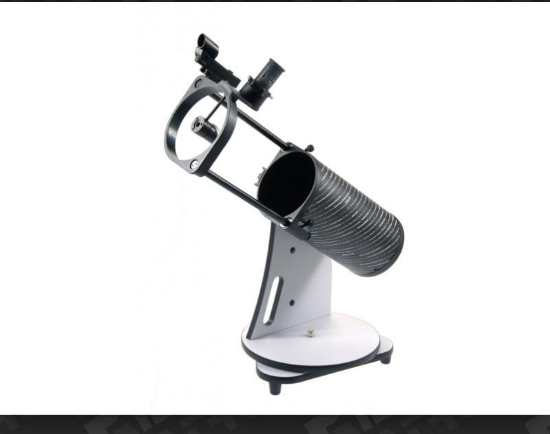

Le 76/300 dont tu parles doit sans doute être un Dobson de table comme celui-ci :
Screenshot_2025-07-08-16-46-57-534_com.android.chrome.thumb.jpg.b496951f79c2161f6e03d03759990246.jpg
Je n'ai pas d'expérience avec mais j'imagine que ça doit permettre de découvrir honnêtement le ciel en effet.
As-tu envisagé également l'achat d'une petite lunette entre 60 et 80 mm de diamètre sur petite monture azimutale ?
