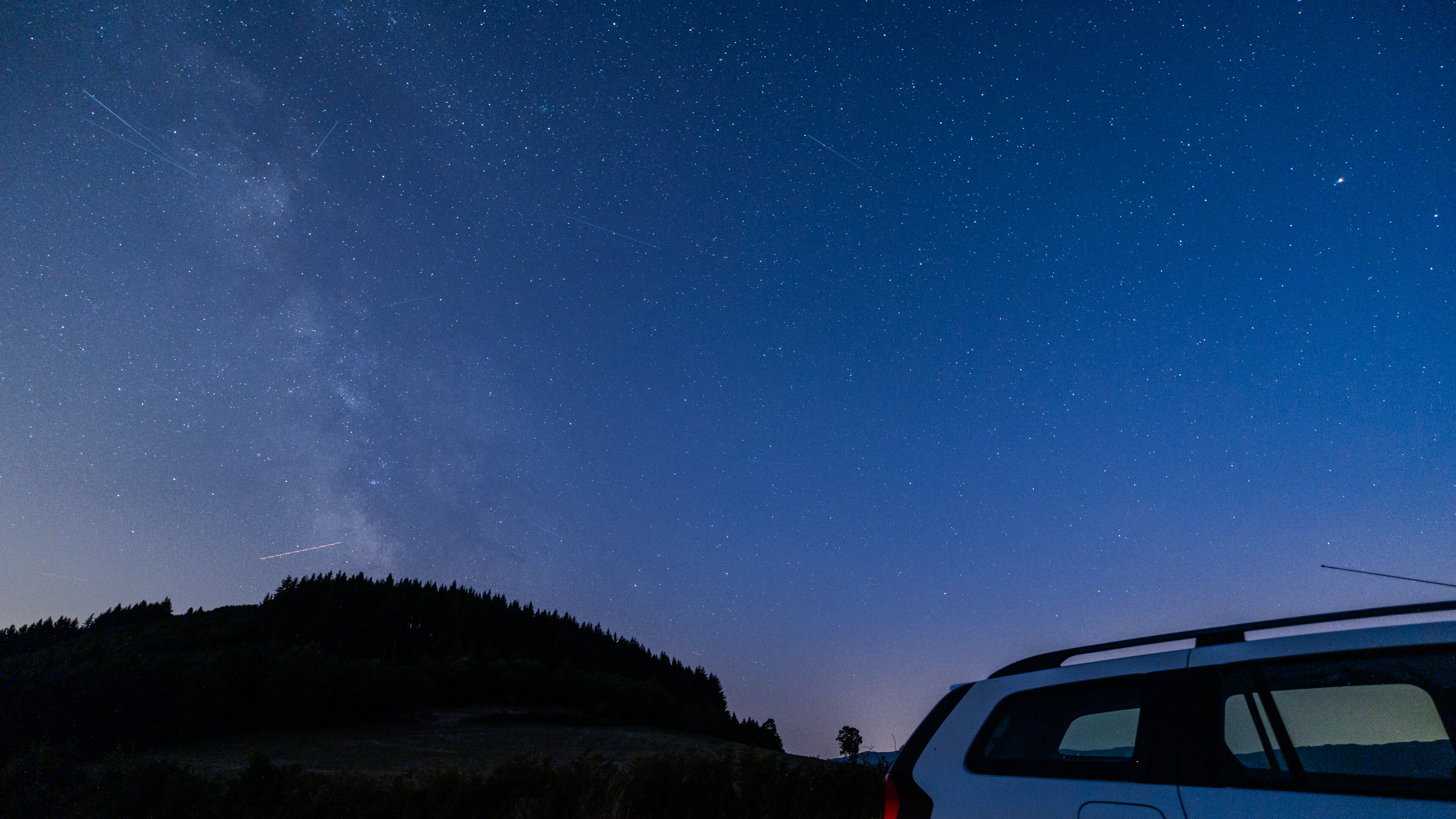

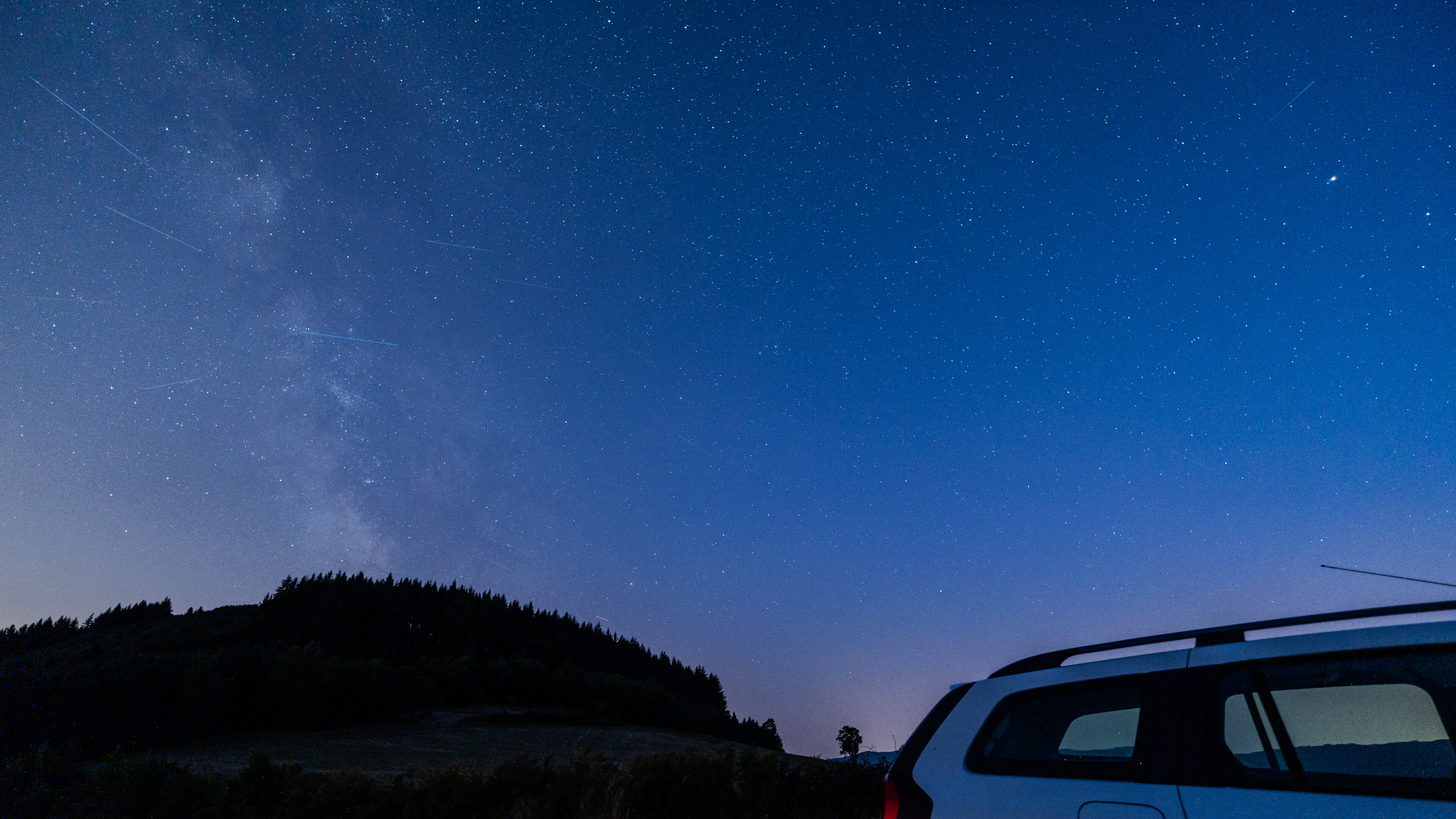

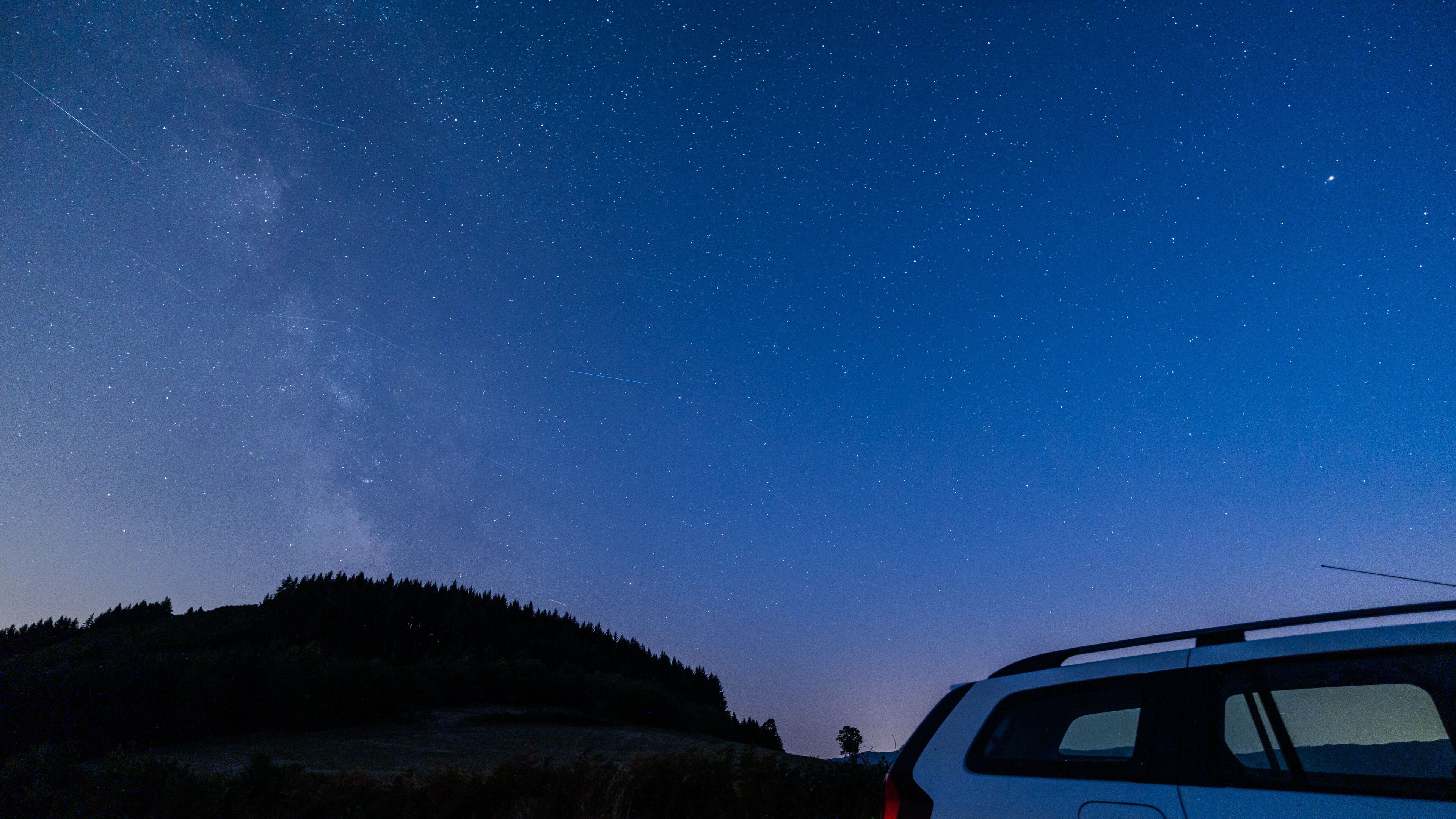

Hier soir, j’ai réalisé quelques prises de vue avec un Sony A7 III et un Viltrox 16 mm f/1.8 (poses de 10 s à f/1.8).
Plusieurs objets apparaissent sur mes photos et attirent mon attention. Je joins également un lien vers la vidéo.
J’ai pu identifier certains passages de satellites (on en voit 2/3, point blanc qui se déplacent)  ainsi que des avions (trainés colorés rouge et blanche), des débris (petite trainée blanche), mais au tout début de la vidéo, dans le coin supérieur gauche, il y a un objet que je n’arrive pas à identifier.
Si quelqu’un a une idée de ce que sont les objets visibles, merci d’avance !

Des flares de satellites starlinks provenant d'un même train lancé récemment ?
Comme ils ont la même orientation et se suivent sur (presque) la même trajectoire, ils produisent leur flare au même endroit.
2-3, rien que sur ce bout d'une image j'en vois 6. Une des raison c'est qu'il ne fait pas encore nuit quand tu as shooté (ciel encore bleu), et donc les sattelites sont tres visibles, éclairés par le soleil.
Sinon je vois une étoile filante au moins.

Et vu leur position et écartement, je pense que les coupables sur tes photos proviennent du lancement du 26 juillet.
A vérifier avec les horaires et après avoir entré ta localisation sur heavens above
oui il semble que le flare soit du au passage de Starlink-6728...

Là, vu qu'il y a sept passages successifs, dont deux produisent des flares, exactement sur la même orientation de la trajectoire avec à peine un très léger décalage, cela laisse peu de doutes sur la signature "starlink".

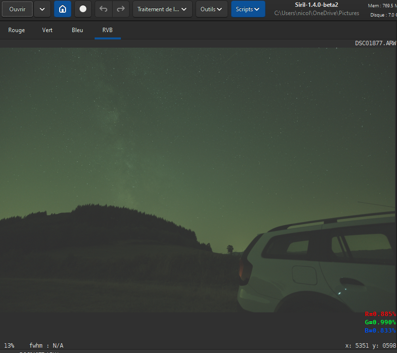

il y a une heure, Xifit a dit :
Non pas modifié mais j'ai peut-être pas mis la bonne balance des blancs
La balance des blancs n'a pas réellement d' importance sur une image raw et ne limite en tous cas en rien le traitement postérieur de l'image. Ce n'est qu'une information inscrite dans les metadata de l'image.
Ton image ne tend pas vers le rouge en réalité mais vers le vert comme toutes les images prises avec un capteur CMOS.
Voici à quoi elle ressemble réellement avec juste un dématriciage et un étirement pour la visualiser correctement:
Si tu la vois rouge de ton coté c'est uniquement du au fait que le lecteur que tu utilises interprète les metadata pour modifier l'image à l'ouverture.

Je ne comprend pas ta remarque: si tu veux des images calibrées, il n'y a aucune raison d'utiliser un format comme le raw...
Il faut bien comprendre de quoi est constituée une image raw:
1) Une matrice de valeurs qui représente l'image sous sa forme la plus brute: monochrome (matriciée) et linéaire dans laquelle chaque pixel à une valeur directement proportionnelle aux nombre de photons reçus.
2) Des metadata qui peuvent être utilisé ou pas lors du traitement de l'image
Chaque logiciel capable de lire ces fichiers peut alors effectuer un certains nombre d’opération lors de leurs ouverture. Les plus classique sont le dématriciage, un étirement de l'histo et une calibration des couleurs pour visualiser une image "raisonnable".
Dans Photoshop (qui n'est pas réellement un éditeur de fichier raw) tu passes par exemple d'abord par une phase d'import dans laquelle tu peux utiliser la balance des blancs choisi ou la modifier complétement et cela sans aucune conséquence sur l'image.
Je ne sais pas vraiment dans quels circonstances tu utilises ces valeurs de balance des blancs mais ça n'est pas utile en temps normal  en astro car tu fais en général de toute façon une calibration des couleurs qui va la remplacer complétement.
