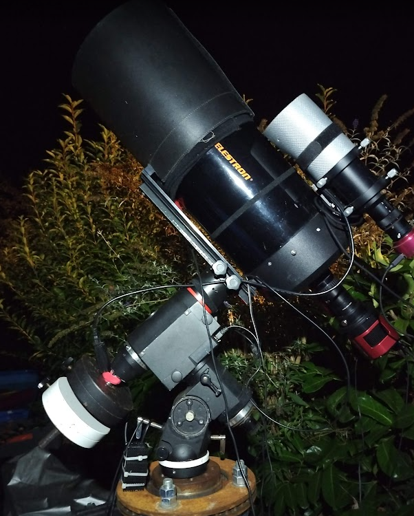

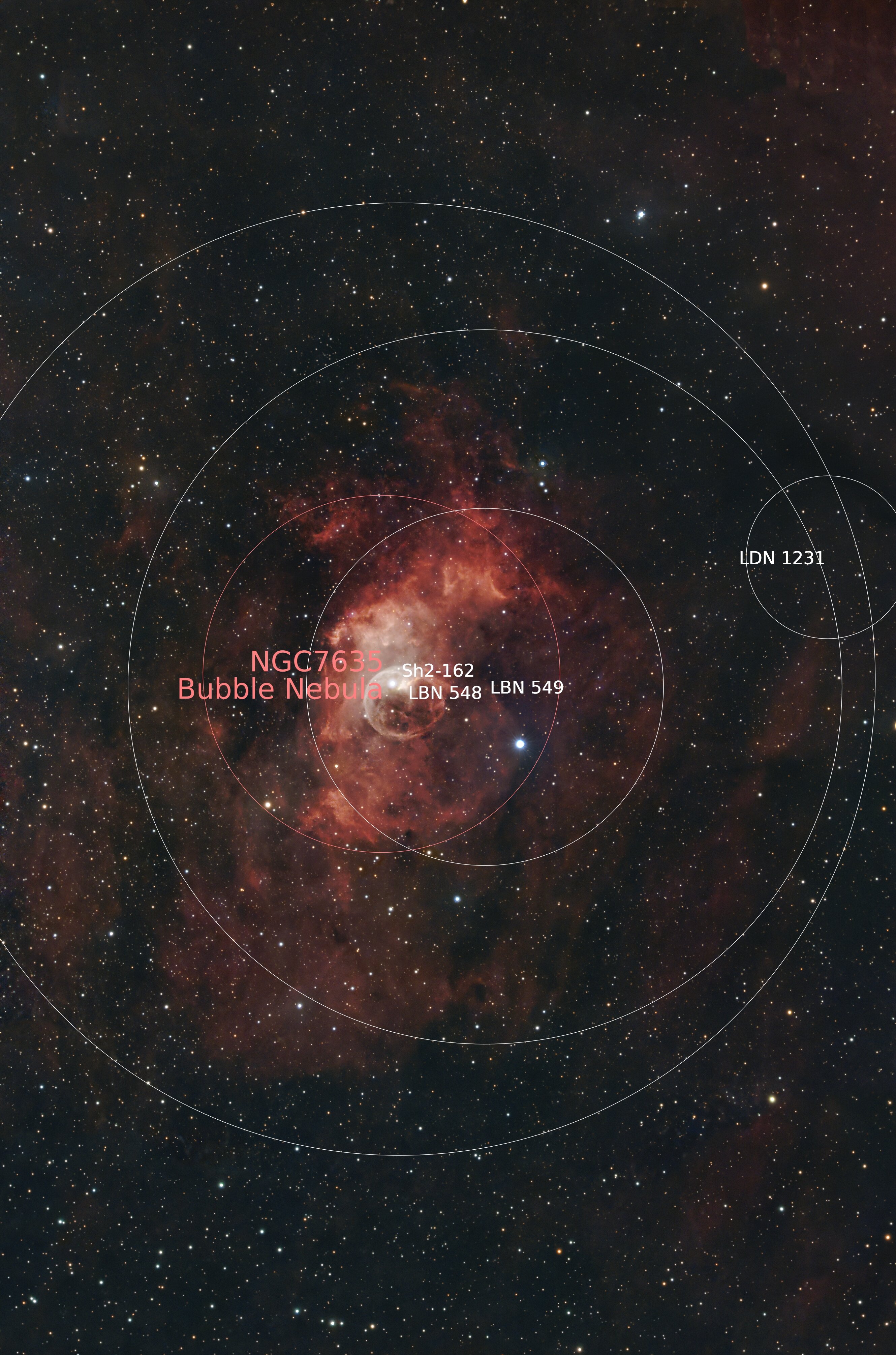

Après une longue session à utiliser la lunette 80ED (depuis Avril) j'ai remis enfin en route le C8, qui prenait la poussière.

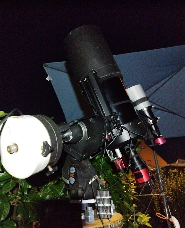

Montage à double réducteur pour avoir un f/D court et un peu plus de champ.
NGC 7635 ou Sh2-162 ou LBN 549 ou Caldwell 11 ou nébuleuse de la Bulle est une nébuleuse en émission (région HII) et une bulle de vent stellaire d'environ 8 000 années-lumière (al) de diamètre, située à environ 7 000 al de la Terre, dans la constellation de Cassiopée du bras de Persée de la Voie lactée.
NGC 7635 a été découverte en 1787 par l'astronome germano-britannique William Herschel.
La nébuleuse de la Bulle est issue de l'interaction entre le vent stellaire d'une jeune étoile massive et le gaz moléculaire environnant. L'étoile massive en question est BD+60°2522  (SAO 20575), une jeune étoile de type O d'une masse solaire d'environ 45 M☉, avec une magnitude apparente de 8,67. Son âge est estimé à environ 4 millions d'années et on pense qu'il lui reste encore 10 à 20 millions d'années à vivre, avant de probablement exploser en supernova.
BD+60 2522 produit un vent stellaire puissant, se propageant dans toutes les directions à partir d'elle. L'étoile se trouvant au sein d'une région HII (baptisée Sh2-162), son vent stellaire repousse les gaz environnants formant ainsi une coquille de gaz en expansion, d'un diamètre de 7000 al à 8 000 al. Notons que l'étoile progénitrice ne se situe pas exactement au centre de la bulle, mais est légèrement décentrée par rapport au centre de cette dernière. Ceci est dû au fait que le vent stellaire heurte des régions plus denses de gaz froid sur un côté de la bulle, lui donnant alors cette asymétrie.

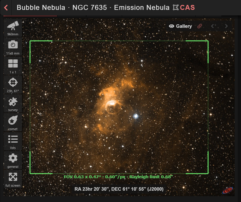

Finder Chart Bubble Nebula (NGC 7635) & Messier 52
SCT Celestron C8 (203/2000) + réducteur Antares 0.63x  + réducteur TS CCD47 0.67x  @ 1124mm
Caméra  Player One Artemis-c imx294 + filtre ZWO Duoband Ha/OIII
Monture HEQ5 kit courroie Rowan
Autoguidage via lunette guide 60/270, Asi290mm / PHD2
Acquisition NINA
43 x 180s
Gain 120
offset 30
T° -10°C
Traitement Sirilc,Siril, Pixinsight.

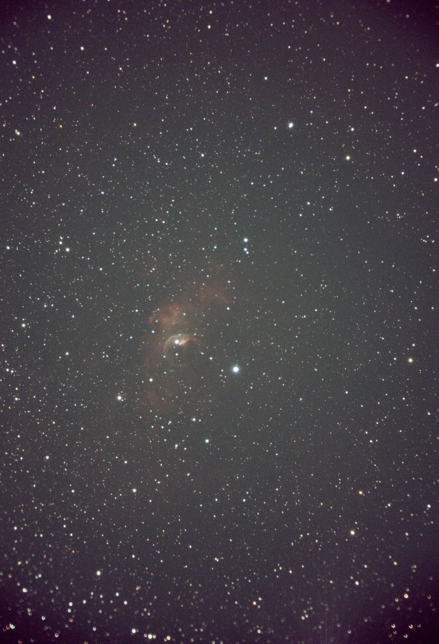

une brute de 180s:
Les étoiles ne sont pas top dans les coins et sur les bords mais BlurXterminator en fait son affaire et ça me va très bien comme ça ;)

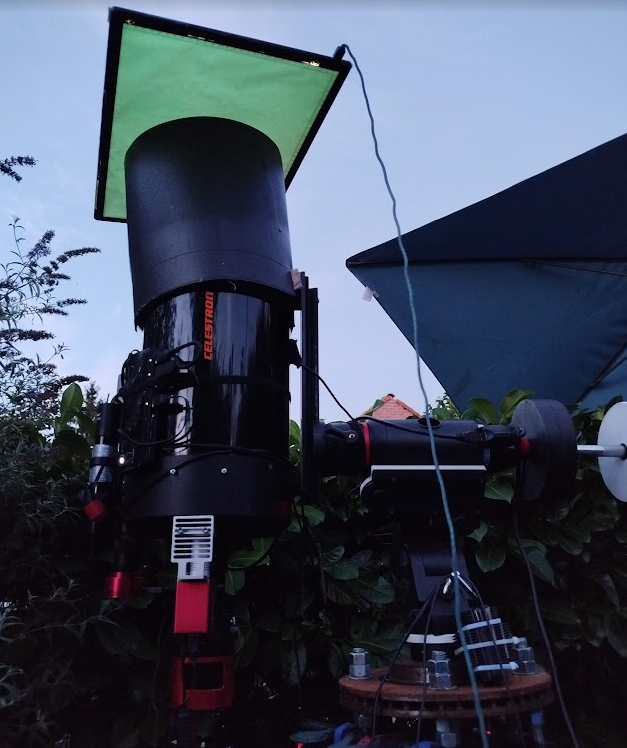

Le bazar en action:

il y a 10 minutes, T350 a dit :
Du coup, ton lampadaire, tu en es ou?
Toujours là mais je m'en accomode finalement.
Avec le parasol plus aucun reflet direct, pas plus de gradient que ça.
ça m'enlève la partie sud ouest du ciel en dessous de 40°. Comme il y a des lignes electriques dans ce coin là j'évitais d'y aller de toutes façons.
Pas certain que le quartier serait chaud pour couper l'éclairage public le soir vu les nombreux cambriolages en ce moment :blase:
Donc par rapport à l'année dernière il y a du progrès. Début septembre 2024 je me demandais si j'allais pouvpir continuer à faire du ciel profond.

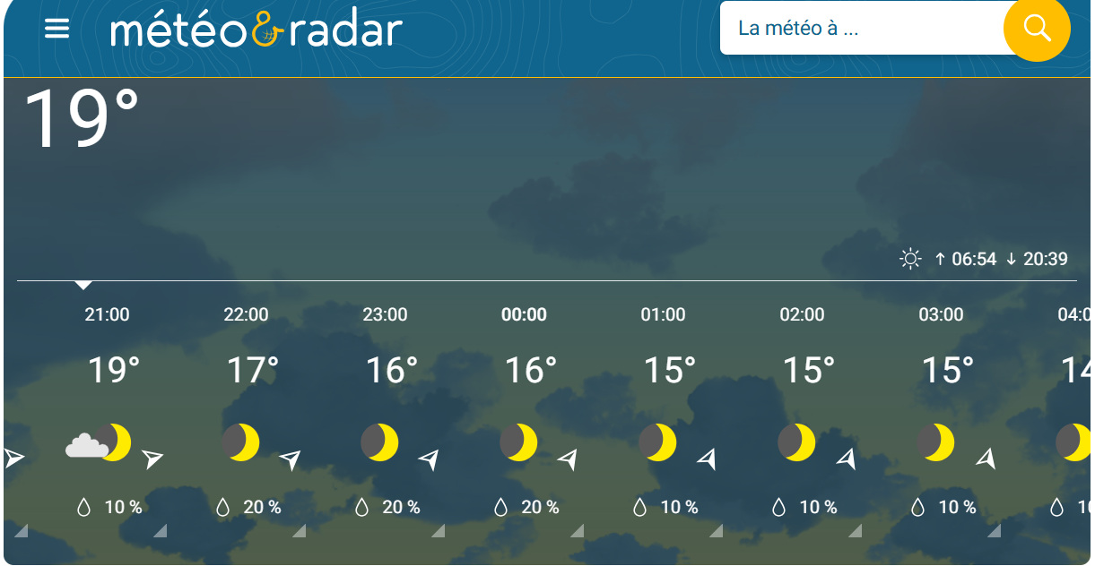

Bon ça y est, z'allez avoir facile 3 semaines de temps pourri... c'est le tarif il me semble quand on reçoit du nouveau matos astro....je vous préviens car je sais que ça déborde immanquablement chez les voisins...
:-_-:
  • Comme je me gausse! 3
Les nuages viennent d'arrivés chez moi !!

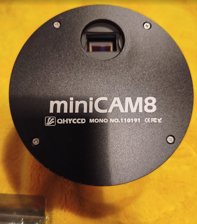

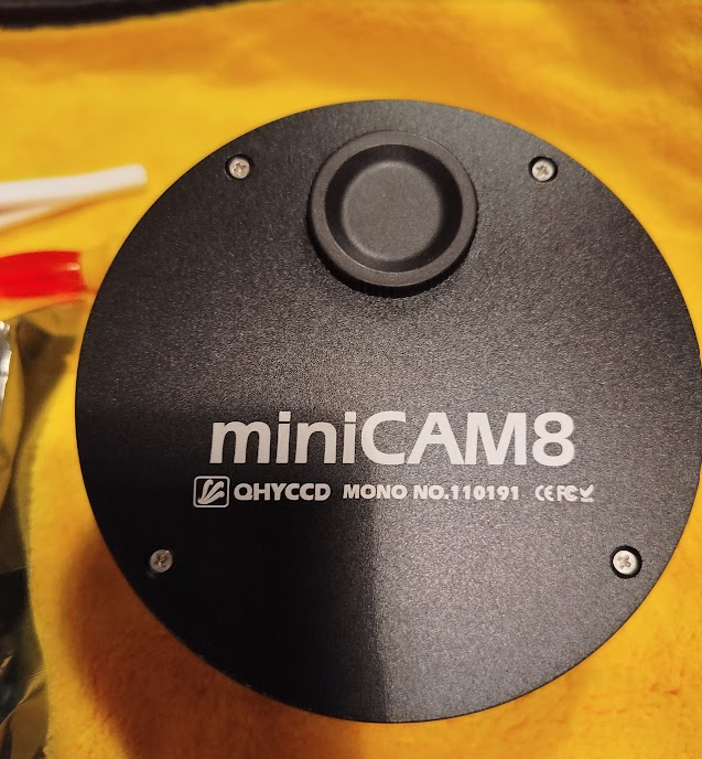

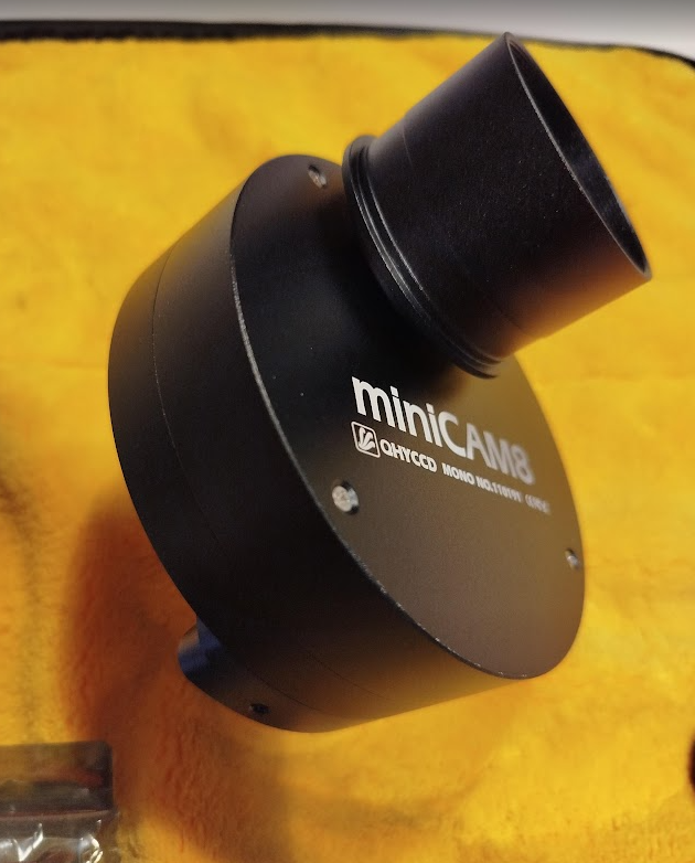

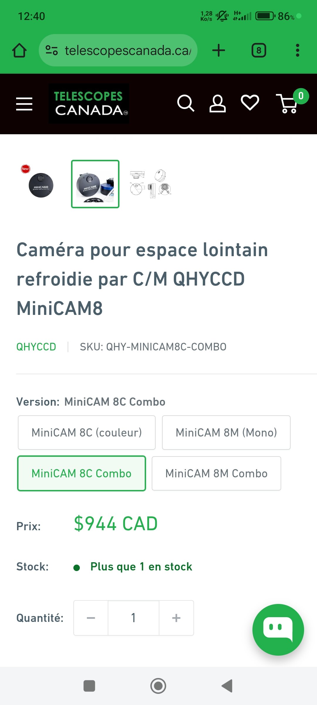

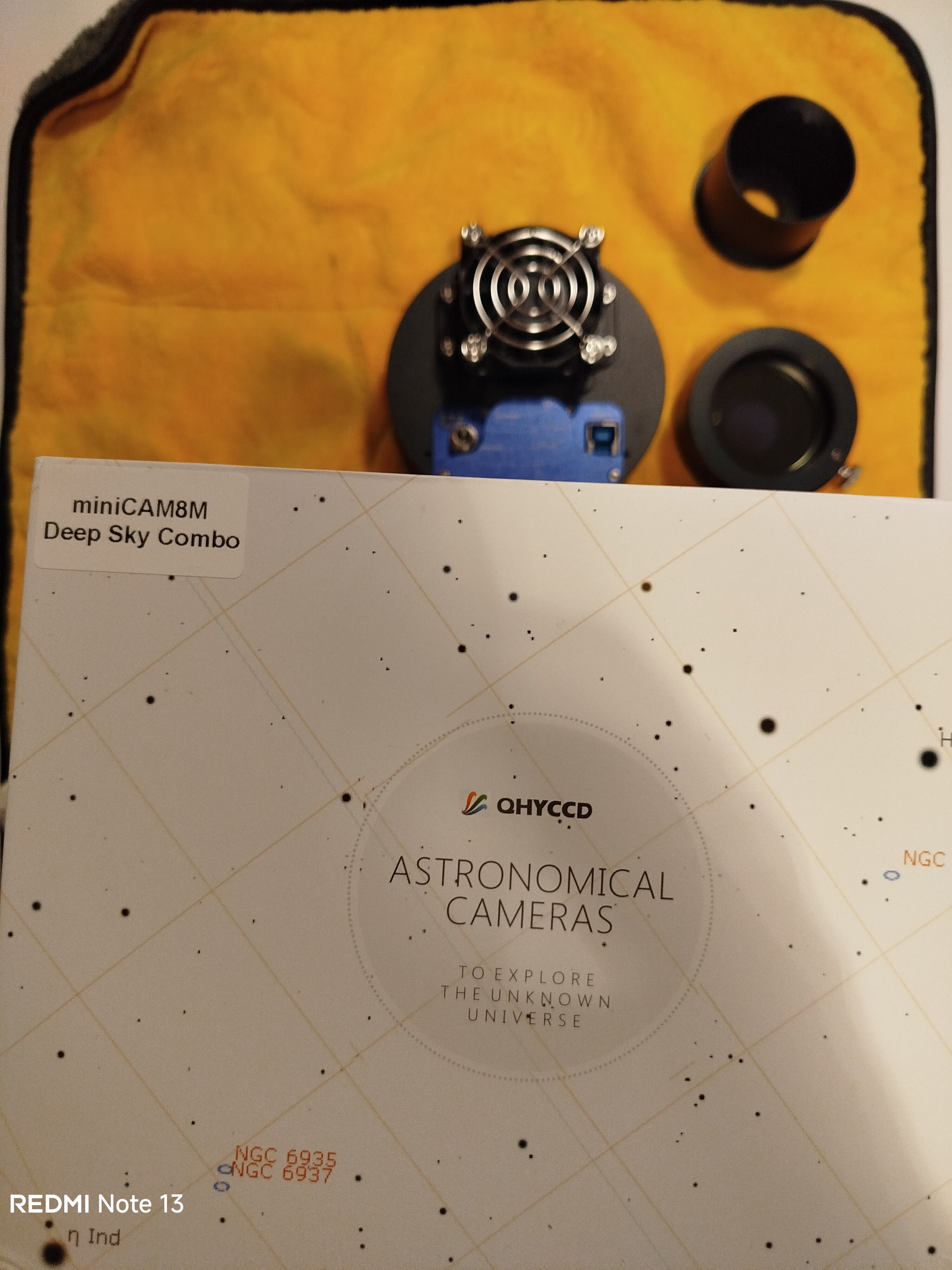

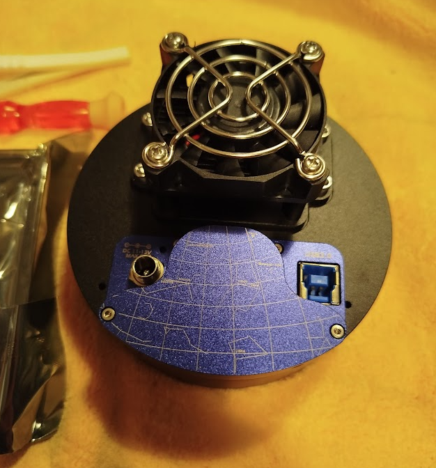

VOilà la nouvelle bestiole:  QHYminicam8
En gros une roue à filtres 8 positions avec une caméra astro refroidie intégrée.
J'ai pris la version "combo": capteur mono + filtres LRGB/SHO

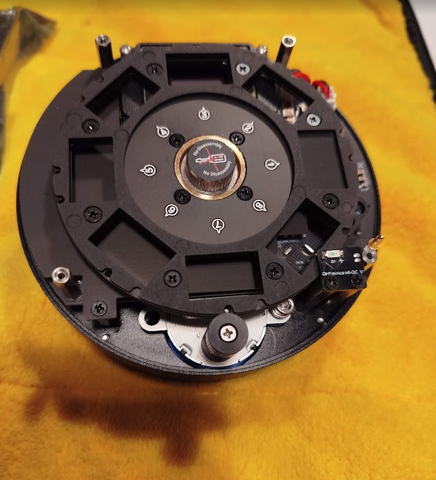

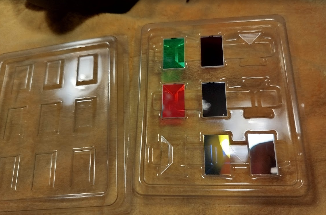

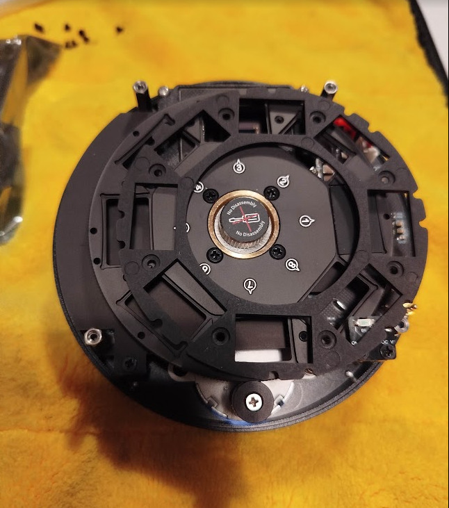

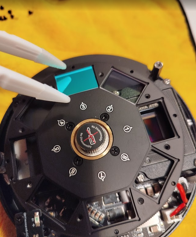

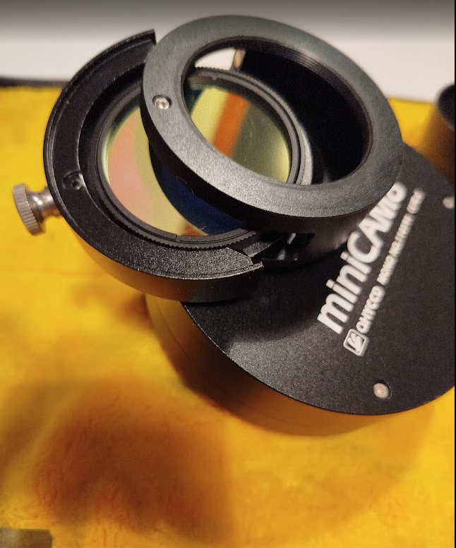

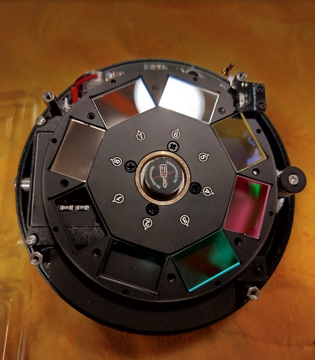

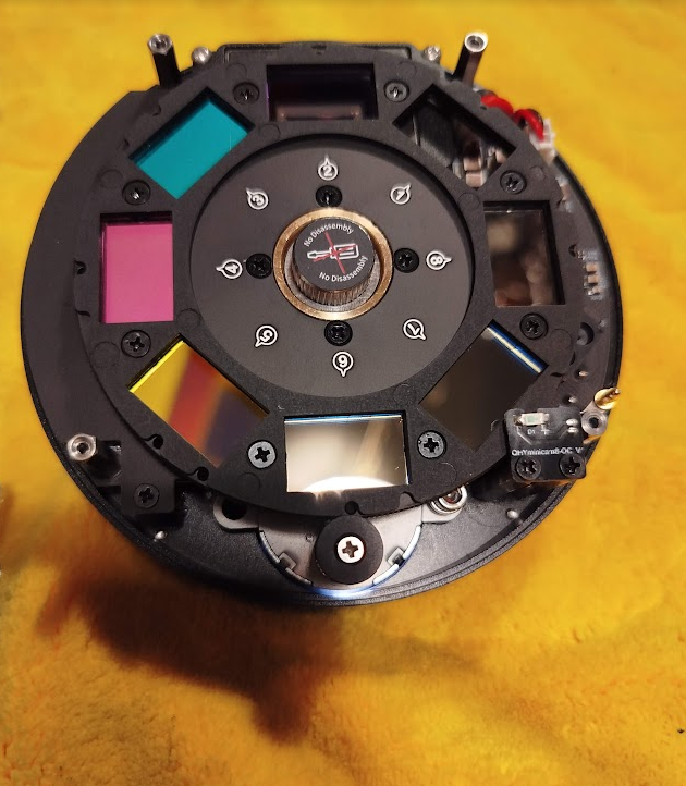

installation des filtres:

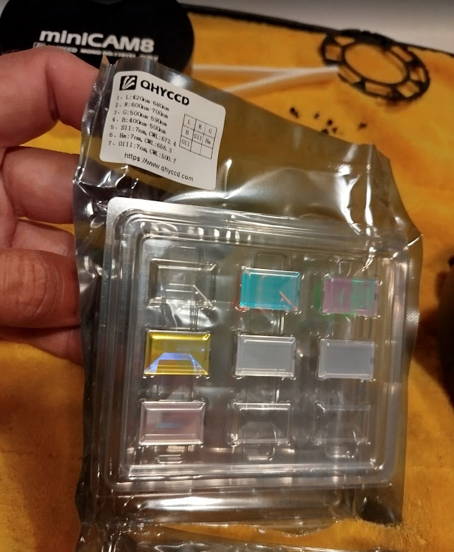

De bas en haut, de gauche à droite on a: L R G B S H O
Pince fournie pour la manipulation des filtres:

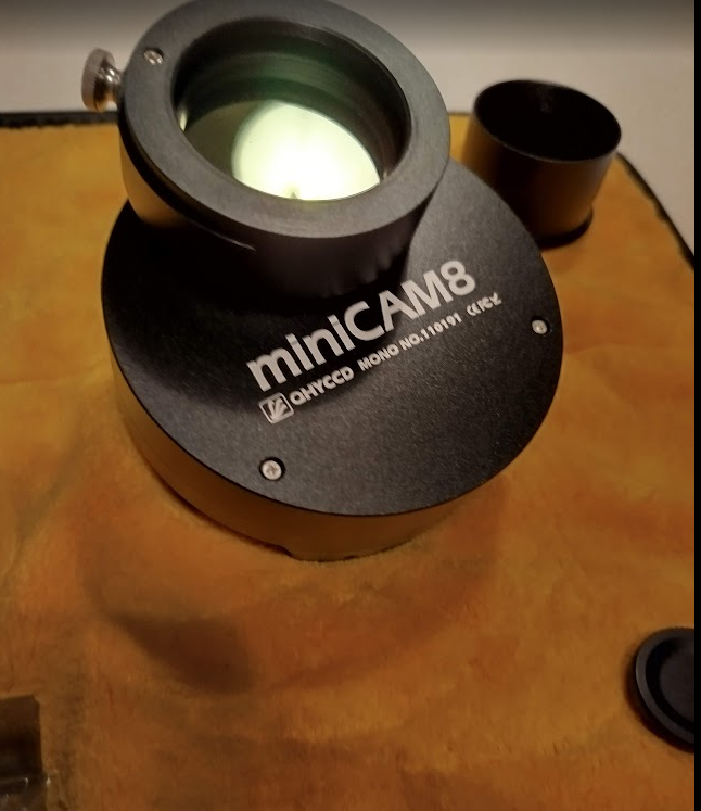

Tout est installé:
Y a plus qu'à tout refermer:

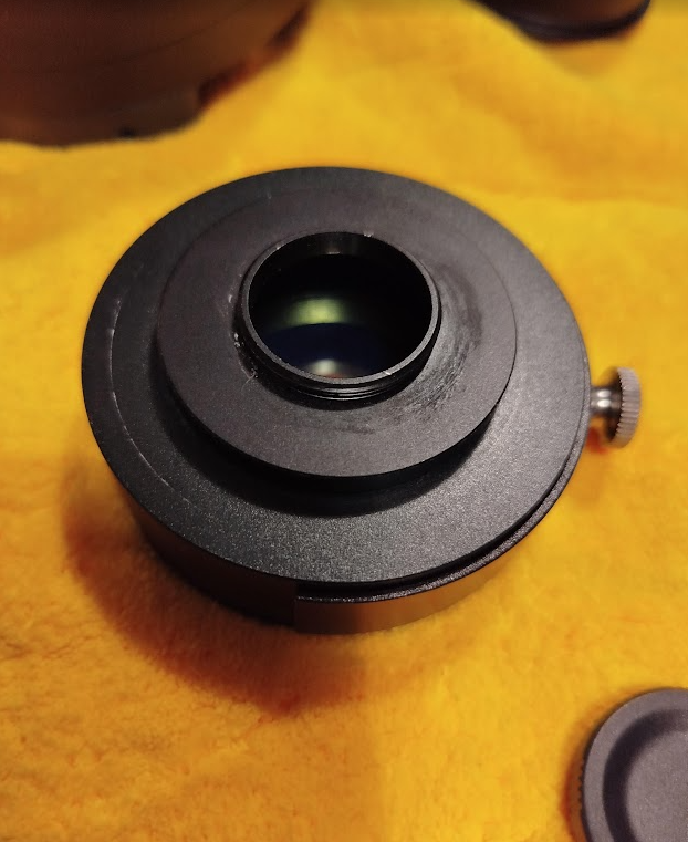

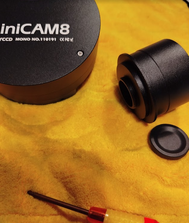

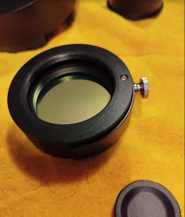

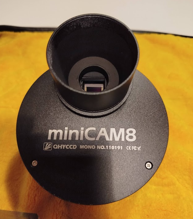

La sortie est en CS et pas en 1.25", c'est tout pitit.
Adaptateur CS/2" fourni:
J'ai aussi un adaptateur perso en CS/M42:
Je vais pouvoir mettre mon porte filtre ZWO 2":
ça y est j'entends au fond "hé mais il est teubé lui, il a déjà une roue à filtres intégré, il a rien compris comme d'hab"
Mouais ben si c'est réfléchi.
En position "1" de la RAF il y a normalement une plaque métal noire pour faire des darks et accessoirement protéger le capteur de la caméra.
Je l'ai retirée et comme ça, dans mon porte filtre ZWO 2" je vais pouvoir mettre d'autres filtres pour faire du planétaire / lunaire / solaire, sans avoir besoin de découper en rectangle certains de mes filtres.
Par exemple des IR 642/685/720/742/850nm pour la lune turbulente ou le Continuum 540nm pour le solaire ;)
Le tiroir accepte les filtres 2" mais j'ai un adaptateur 2" / 1.25" ;)

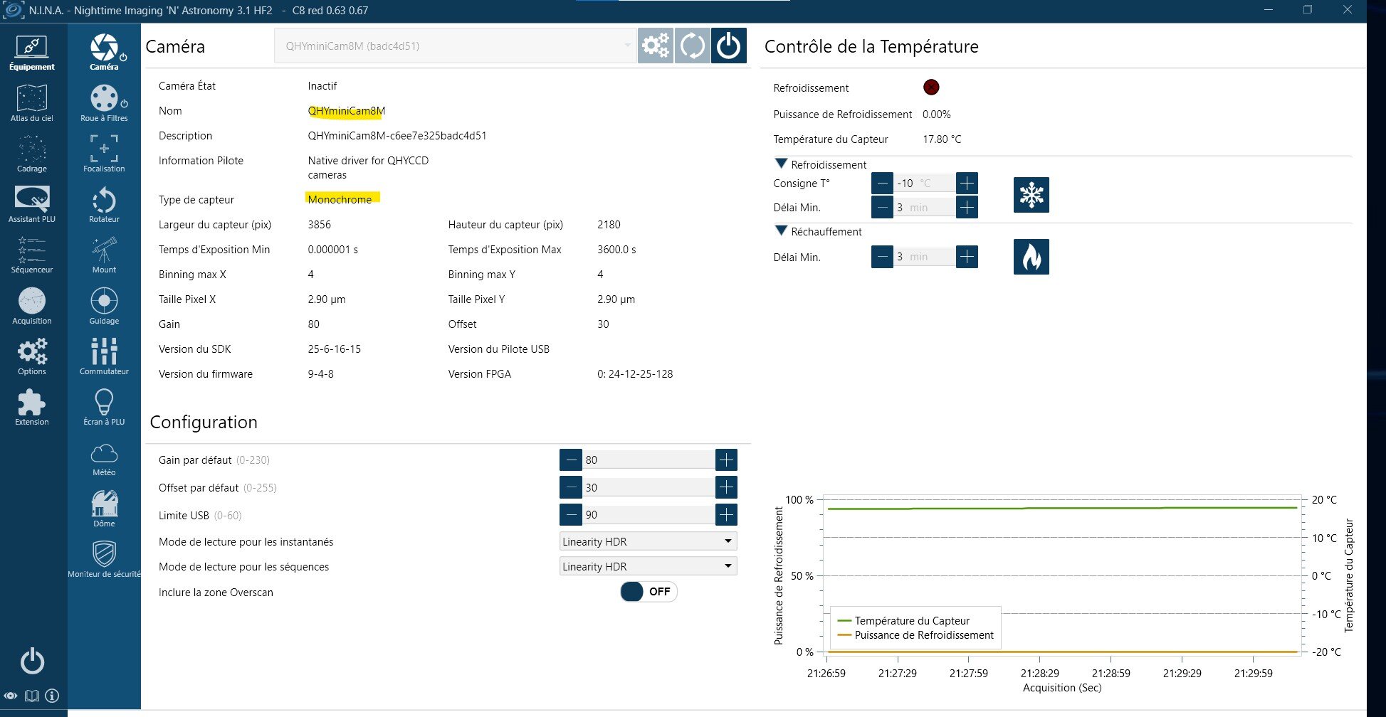

Côté paramètres et après essais, je suis resté sur HDR linéaire. Ca bride le gain et l'offset à G9/O60 (de mémoire, je suis en vacances et pas chez moi) mais en contrepartie le driver génère une image en 16 bits au lieu du 12 bits natif de la caméra. Le bruit de lecture est également plus faible mais le fullwell un peu moins important qu'en mode normal.
Malgré ça, ça va assez vite pour cramer les étoiles. Je suis sur 30" en L et 45" en RVB et je pense qu'il faudrait même diminuer encore, 300" en SHO ça va bien. Evidemment ça dépend de ton ciel.
0°C donne de bons résultats, -10°C sera ma température habituelle en dehors des périodes caniculaires..

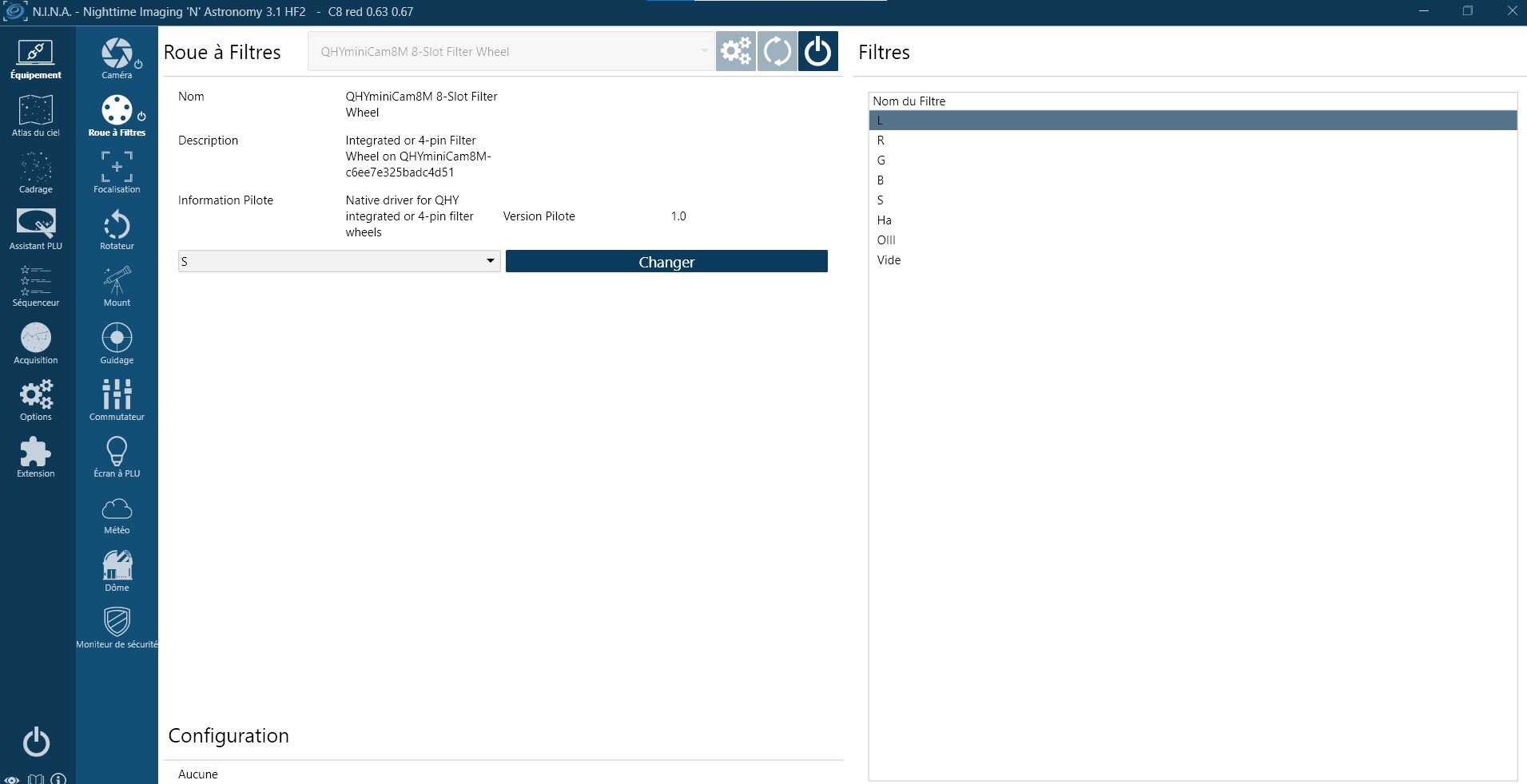

Dès que j'ai résolu les soucis de connexion de la RAF dans NINA (histoire de driver sans doutes) je teste en LRGB sur une galaxie: NGC7331

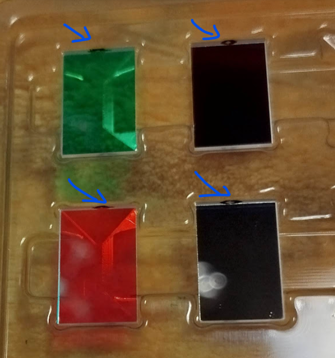

il y a 3 minutes, krotdebouk a dit :
tu as vu qu'ils ont un sens ?
Oui chaque filtre a un marquage en forme de triangle sur une des tranches de verre.
Je les ai pris de la boîte et mis tels quels dans la RAF. J'espère avoir bien fait.
La pointe du triangle doit être comment? vers le capteur ou vers le couvercle?
Dans tous les cas c'est très rapide à changer.

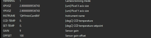

En fait si tu utilises le LinearHDR, peu importe ce qui sera mis dans NINA, il va prendre ses propres valeurs forcées...
Les valeurs dans ce cas sont G=9, O=100
Capturedu2025-08-2709-53-51.png.39db0ef9b2266acdb5100ead48e6ba2b.pngCapturedu2025-08-2709-53-41.png.1f6b07b97f21ee53fe88bd57320417cc.png

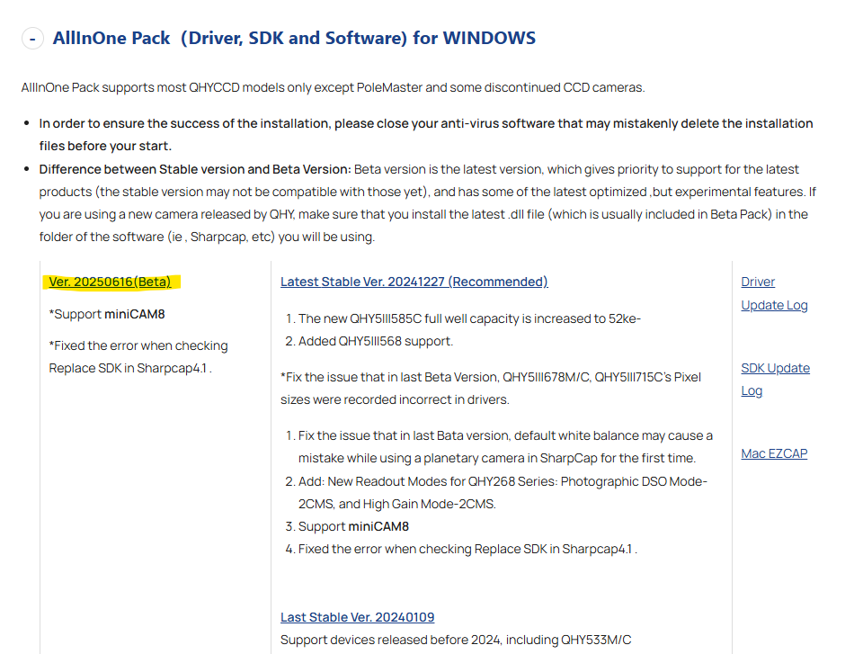

ATTENTION : bien télécharger les dernières versions de pilotes à jouor à mettre, pas forcément très limpide en première arrivée sur le site QHY...

Pour les pilotes j'ai pris ce matin la version beta (en jaune):
la caméra est bien reconnue en natif dans NINA mais pas la RAF (même en ASCOM ça connecte pas)...
Donc installation à refaire ce soir...
J'ai été surpris par le poids de la boîte: 1.4kg
Alimentation 12V/5A incluse....bon avec un câble 220V style US.
ça se change facilement en Eur ;)
Pareil, je me suis un peu fait chi** avec l'install de la RAF... Il m'a fallu installer aussi les SDK de la RAF pour qu'elle soit vue dans NINA.
En fait c'est le même truc que pour la caméra, si pas d'install de SDK, elle est vue comme une caméra couleur par NINA.
C'est indiqué vers la fin de leur site web : https://www.qhyccd.com/minicam8-imx585/
il y a une heure, sebseacteam a dit :
J'avais du ouvrir la boite à l'envers et donc j'ai monté tous les filtres dans le mauvais sens. C'est après en farfouillant pour l'install de la RAF que j'ai vu la subtilité :)
Il y a 1 heure, TuxAstro a dit :
autre question , les filtres ont un ordre précis ?
Non, tu les déclares comme tu veux ensuite dans ton logiciel. Position 1 = L, Position 2 = R etc..
Tu peux faire HLSV-Dark-BOR si tu veux mais je trouve que LRVBSHO-Dark est plus simple à retenir :)
Modifié par krotdebouk

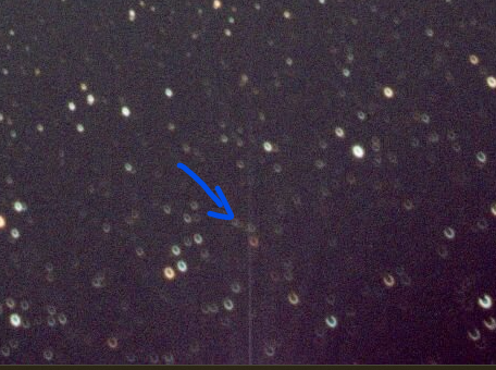

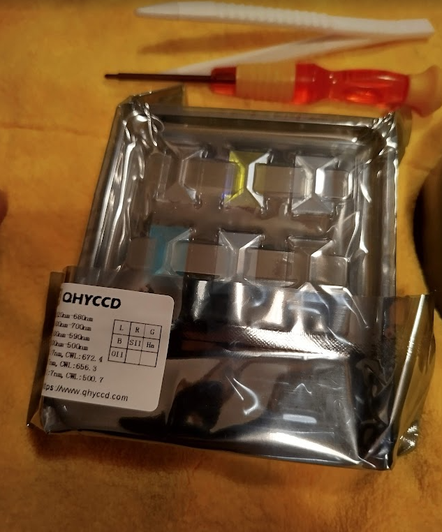

pour les marquages des filtres, on le voit sur la photo de la boîte:
Je les ai mis dans ce sens là sur la RAf donc normalement ça doit être ok.
Je viens de tester :
En regardant cette image brute de 30s je crois que les filtres SHO sont dans le bon sens.... !ph34r!
  • Comme je me gausse! 7
Idem, j'ai pas cherché les ennuis moi...
LRVBSHO-dark
Ah tu a pris l'option minicam8/steroidemode !?
il y a 58 minutes, 180Vision a dit :
LRVBSHO-dark
Bonne idée.
Je vais changer l'ordre.
ça sera LRGBSHO-vide
Comme ça en position #1 ce sera toujours le L, qui protègera le capteur.
Et en redéplaçant les filtres pour avoir
1 L
2 R
3 G
4 B
5 S
6 Ha
7 OIII
8 vide..
Un seul filtre était dans le bon sens...les autres à l'envers.
Donc ne pas se fier au sens d'ouverture de la boîte de filtres.... aucun n'est rangé dans le bon sens, obligé de regarder la petite marque sur la tranche.
Bon on ne le fait qu'une seule fois finalement.
Ça reste délicat à faire je trouve.
Ne pas faire ça avec 3 mômes qui se courent après autour de la table.
Aucun filtre n'est marqué.
Le L, R,G,B,Ha sont relativement facile à deviner.
Reste S et OIII....ne pas les mélanger lors du montage, voici ma recommandation du jour.
En tous cas elle est quasi prête à servir, reste à la mettre dans le train optique.

Je viens de voir ce fil de discussion et sur ta brute faite à la 294 dans ton premier message, tu n'as pas d'ampglow ? Tu as croppé ton image ou elle est full ? À moins que l"ampglow ne soit noyé par les correcteurs ?
Modifié par hallam
il y a une heure, hallam a dit :
Salut :)
Si si, t'inquiète, sur l'imx294 il y a de l'ampglow.
Sur la brute, tout en bas vers la droite:
il est un peu noyé dans le vignettage.
Avec 30 darks il est bien retiré.
Il est plus ou moins visible sur les brutes, selon la durée de l'exposition.

Comme dit dans les différents tests ici ou là..le refroidissement est hyper rapide.
De 18°C à zéro en très peu de temps, refroidissement à 20% pas plus....
Pour la RAF, j'ai relancé le setup du driver all in one beta, en ne cochant cette fois ci que le driver de la RAF.
Pc redémarré et hop reconnue direct. ouf.
En mettant Linear HDR on a bien gain 9 et offset 100 mis d'office.
un peu déroutant car dans le setup de la caméra dans NINA j'avais les anciens réglages de la Player One, gain 120, offset 30.
En passant en linear HDR mode, ces valeurs ne bougent pas.
Verrai bien sur le terrain.
