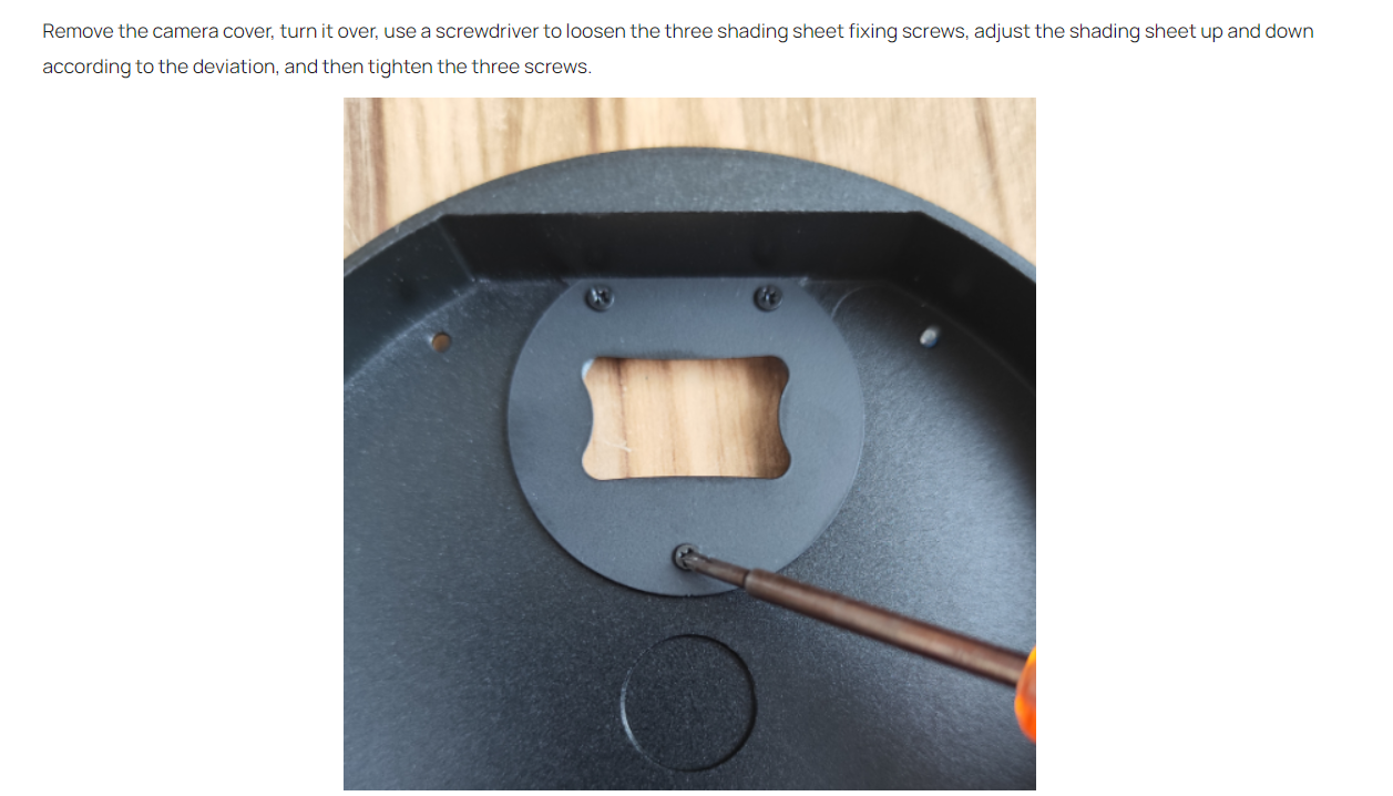

Salut les copains.

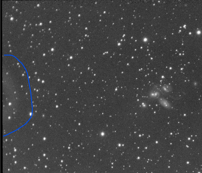

Je viens de refaire le traitement avec Sirilic, sans darks, avec bias et flats.
En cochant la case "soustraire l'offset" ça fonctionne bien maintenant, plus cet affreux vignettage inversé.

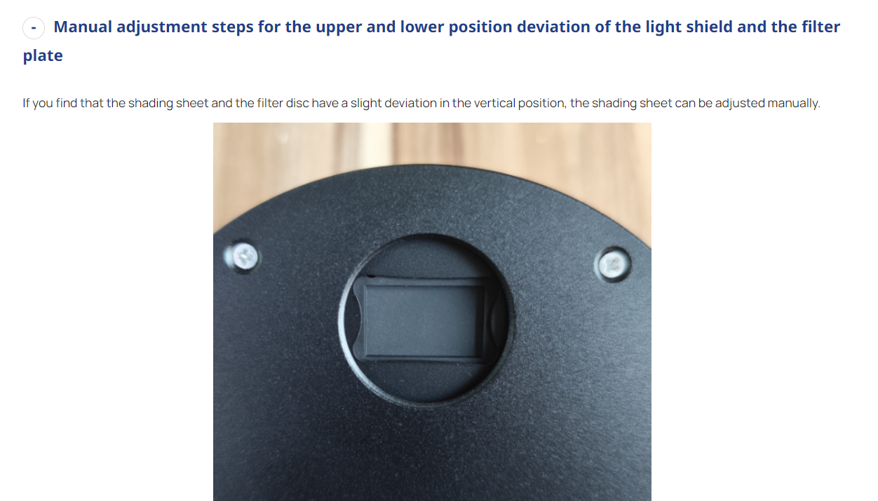

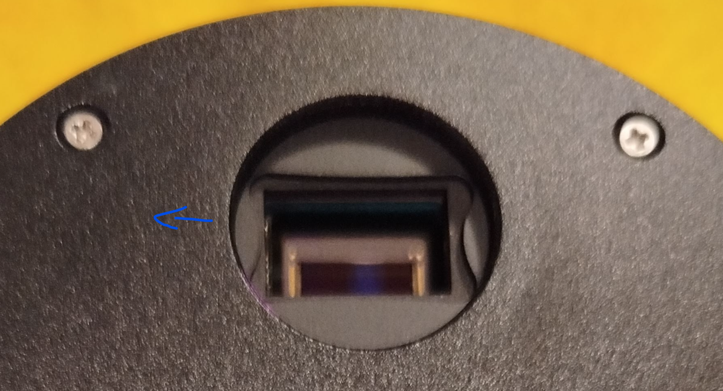

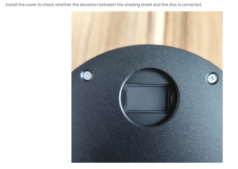

Reste juste l'espèce de reflet sur le côté droit du masque qui se trouve à l'intérieur du couvercle de la roue à filtres.
Ils en parlent sur le site de QHYCCD mais pas trop pigé comment le régler.
Une chose à la fois...

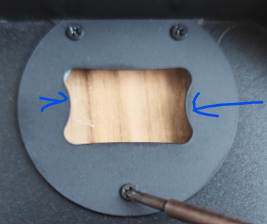

Ici:
En gros faut dévisser et ajuster le cache.
Vois pas trop pourquoi il a cette forme là...
Pourquoi n'avoir pas fait un simple rectangle?....
Ha oui je sais, au bout de 16H de réunion non stop souvent ce sont des idées à la con qui ressortent .... :ninja:
2 hours ago, sebseacteam said:
Ici:
Tiens alors ça moi je n'ai ni le reflet, ni cet espèce de cache barbapapa....
A priori c'est un cache lumière (light shield).
Sur mes images de unboxing on devine qu'il n'est pas centré:
Faudrait le décaler de 1mm peut être...
Et faire un test sans carrément ;)
