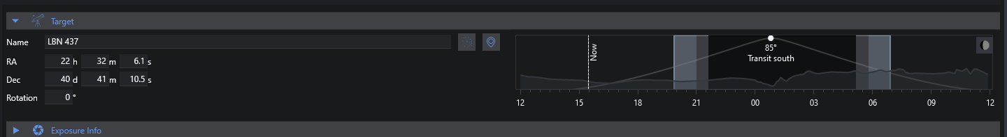

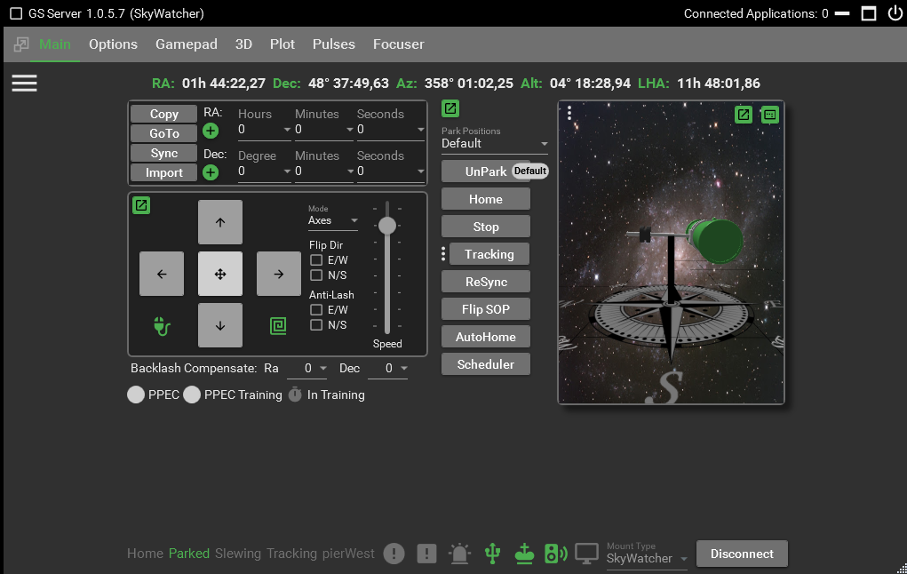

Question, je trouve que les heures données par NINA sont systématiquement décalées d'une heure par rapport à la "réalité. Exemple:
Le soleil se couche chez moi à 20H01 et se lève à 07H03. Il y a donc un décalage d'une heure entre les graphes (ainsi que le retournement au méridien) entre NINA et la réallité. Et vu que GSS se sync sur Nina, lorsque je met le scope en "home" en fin de nuit et bien il a une heure de décalage avec le Nord en RA.
Ca fait des semaines que je cherche une option pour le "temps", impossible à trouver.
PS: mes coordonnées GPS rentrées dans Nina sont exact.
thx
a+
Serge
il y a 15 minutes, T350 a dit :
thx
a+
Serge

Pour finir, cette version de NINA utilise ASCOM 7. As-tu mis à jour la plateforme?
Pour GSS, je tourne là dessus:
et ASCOM 6.

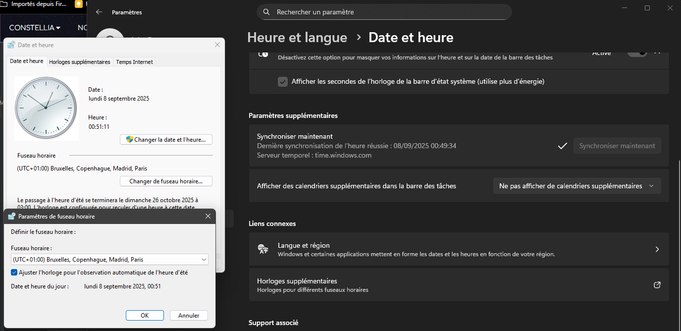

Pour Londres c'est normal, ils sont une heure derrière nous.
Est ce que tu n'aurais pas oublié de cocher quelque par "heure d'été" pour indiquer que tu veux suivre l'heure d'été et donc changer d'heure
Sous windows 11 tu dois cocher
A savoir que quand tu cliques sur "horloges supplémentaires", tu peux aussi retrouver ce paramètre DST en changeant d'onglet:
Modifié par Wan186

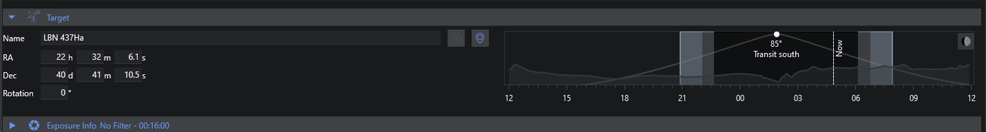

J'ai trouvé!:banana:
j'avais entré ma longitude en négatif dans NINA, qui me situait en toute logique sur un UBoat type VIIB dans l'Atlantique (mais en 2025).
Après correction:
1
le lever et coucher du soleil sont à la bonne heure et mon retournement devrait arriver au bon moment...
Faut être con quand même?
a+
Serge
PS: J'ai pas de torpilles de toutes façons.
