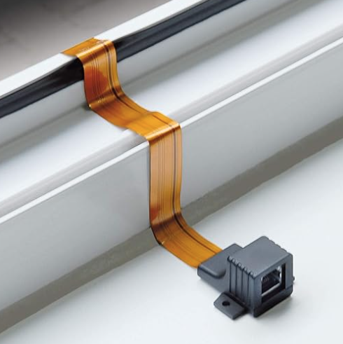

Il faut encore pouvoir relier le câble au réseau. A moins d'avoir une prise extérieure ou dans un garage ou autre c'est pas le plus simple. Sinon c'est un fenêtre entre ouverte mais c'est loin d'être idéal pour plein de raisons.
il y a 17 minutes, Tromat a dit :
Un problème, une solution qui vaut ce qu'elle vaut mais elle m'a servi pendant quelques années pour mon setup justement.

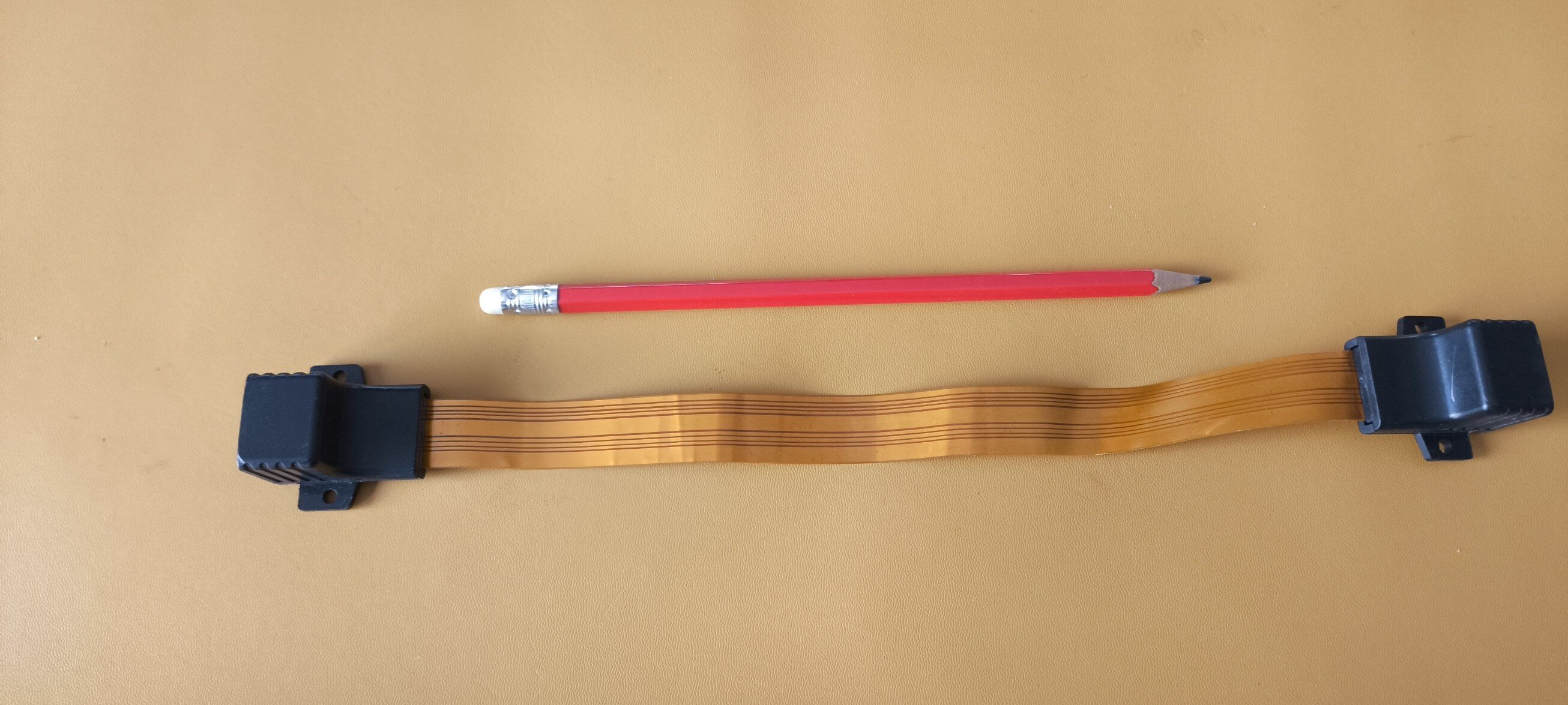

Il y a 23 heures, krotdebouk a dit :
Pas mal ! C'est un genre de rallonge plate, c'est ça ?
il y a 40 minutes, Tromat a dit :
C'est ça mais juste sur la longueur du passage de porte ou fenêtre. Celle-ci a passé 3 ans dans l'embrasure d'une porte fenêtre.
