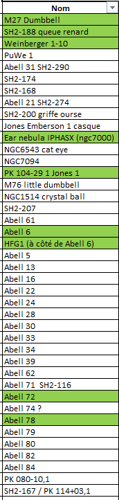

Voici ma liste pour les semaines/mois à venir, en fonction des nuits dispos bien entendu (pas gagné en ce moment :D )
(M'est d'avis que Sergio va loucher dessus..... !ph34r! )
En vert déjà fait....
  • J'aime 4
Je me suis aussi fait une liste de NP mais de une seule et elle est pas dans ta collection. Je peux prendre mon temps, tu vas trop vite pour moi :)
  • Comme je me gausse! 2
Y en a d'autres bien évidemment (rien que le catalogue Abell comporte 200 entrées), je les ai listées suivant mon matos et la visiblité depuis mon ciel de ch'nord.
