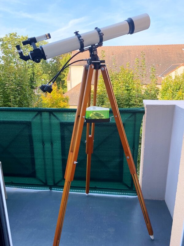

La deuxieme fut avec la lunette que je vous presente aujourd'hui : Une Vixen 80M
Avec le temps, je l'ai un peu modifié pour la rendre plus confortable mais l'optique est toujours la meme.
Et aujourd'hui, je realise que j'ai construit un setup complet a partir de cette lunette.
Voila la bete!
C'est un setup assez fortement modifié mais qui est impressionant sur les planetes et la Lune.
Le tube n'a pas vraiment changé, c'est la classique Vixen 80M.
Achromatique 80/910.
J'ai changé le coulant pour la passer en 31,75.
Changement du renvoi coudé et ajout d'un filtre Baader Fringe Killer.
Avec ces petits changements, la lunette crache des images equivalente a une semi apo moderne.
J'ai aussi changé les colliers pour les remplacer par des William Optic. ce changement me permet d'avoir la lunette avec une queue d'aronde type Vixen, les precedents colliers etant uniquement compatible avec les vieilles montures du type de la Super Polaris.
Le chercheur est toujours celui d'origine mais je le trouve nul et tres mal placé, je suis donc en train de chercher un moyen de changer de chercheur mais pour l'instant je ne sais pas comment faire.
La monture.
La j'ai carrement changée.
A la base, elle etait montée sur une Az Vixen legere que je n'appreciait pas beaucoup.
Du coup je lui ai mis une monture azimutale lourde des années 80 : la Carton AltAz-TA.
Acheté a un membre du forum et je ne suis pas pres de la revendre car j'ai trouvé avec elle, la monture parfaite qui me convient. elle peut porter du lourds tout en n'ayant aucune electronique, elle est donc tres simple a utiliser.
le precedent proprietaire ayant eu la bonne initiative d'y fixer une platine de type Vixen pour y mettre des instruments moderne, je peux donc y mettre n'importe quel instrument jusqu'a environ 15kg de charge.
le trepied.
La encore, c'est pas du Vixen.
C'est du Takahashi, le trepied bois massif SE-M.
C'est le trepied qui est concu pour porter l'EM200 Takahashi.
Pour la petite histoire, je l'avais acheté sur un site japonais il y a environ 1 an en pensant qu'il etait possible d'y mettre une monture Vixen de type GP.
Erreur! le trepied n'est pas compatible.
Je l'avais donc mis en vente mais apres quelques jours, j'ai eu une idée pour adapter le trepied.
Idée que j'ai testé en modifiant les axes de soutiens.
Et ca a fonctionné! j'ai donc pu l'utiliser.
La modification en question : changement des axes et rajout de plusieurs rondelles pour faire la jonction entre les pattes de la monture et celle du trepied.
Voila donc le setup.
Au vu de la taille du trepied, la lunette parait petite mais au moins, absolument RIEN ne bouge.
Le setup est un gros bloc massif qui est scotché au sol, il ne craint pas le vent ni quoi que ce soit.
La monture est solide et simple et la lunette est devenue comme une semi apo.
Pour finaliser ce set, un petit set d'oculaires plossl :
Baader Eudiascopic 30mm
Televue Plossl 20mm
Televue Plossl 11mm
Tous japonais!
Pas de grand champs, les plossl sont amplement suffisant et sont magique sur cette lunette.
Je ne lui ai pas mis de bino car bizarrement, mes yeux sont incapable de voir correctement avec.

il y a 42 minutes, Deckard.R a dit :
La monture Carton possède un contrepoids visiblement, ce que n'avais pas la Az-Vixen, il me semble.
Oui, elle a un contrepoids. par contre si les contrepoids sont les meme que ceux de Skywatcher, la tige ne possede pas le meme filetage et n'est pas compatible.
il y a 47 minutes, Deckard.R a dit :
Le renvoi coudé, c'est TAKAHASHI aussi hein ?
Pour le coup, non, c'est un Scopetech.
Normalement j'utilise un William Optic car il a une meilleure transmission d'image mais il raccourci le point focale, rendant certains oculaires impossible a utiliser.
Je cherche un renvoi Taka car j'en ai entendu beaucoup de bien mais meme en occasion, ils restent un peu cher.

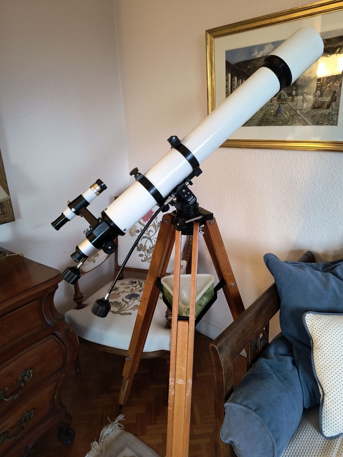

ta Vixen A80M est superbe, et le montage sur la monture Carton est vraiment une excellent idée d'amélioration. La lunette gagne en stabilité et confort d'utilisation, tout en gardant son cachet vintage.
Et c'est en plus la première série avec le barillet de l'objectif réglable en collimation! Les suivantes étaient tout aussi bonnes optiquement, mais le barillet est devenu fixe.
De mon côté, j'ai eu la chance d'en trouver une dans son état d'origine (oculaires et tout), cet été de passage sur la route du sud. Je ne l'ai encore pas beaucoup utilisée, mais je la trouve excellente. C'était une lunette que je recherchais depuis un moment.
Bonnes observations avec la A80M!

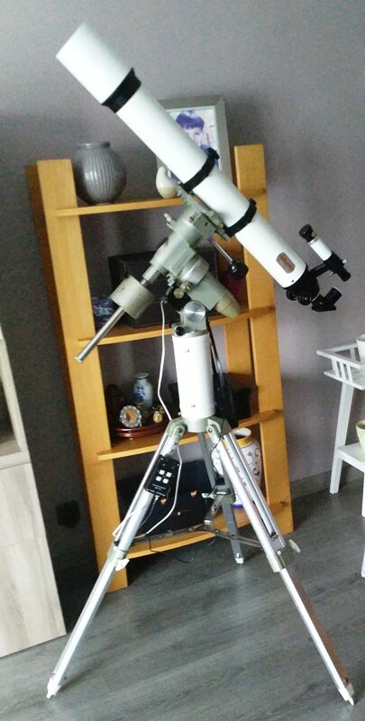

C'est une superbe lunette, je confirme
J'ai eu la version CUSTOM de ce modèle.
Avec des oculaires de bonne facture, les vue étaient superbes.
Mais je m'en suis séparé, un peu à regret, mais la direction générale m'a "encouragé" à faire un peu de vide dans mon matériel Astro.
Du coup j'ai gardé la FS102 qui est quand même un cran au dessus.
Pascal
