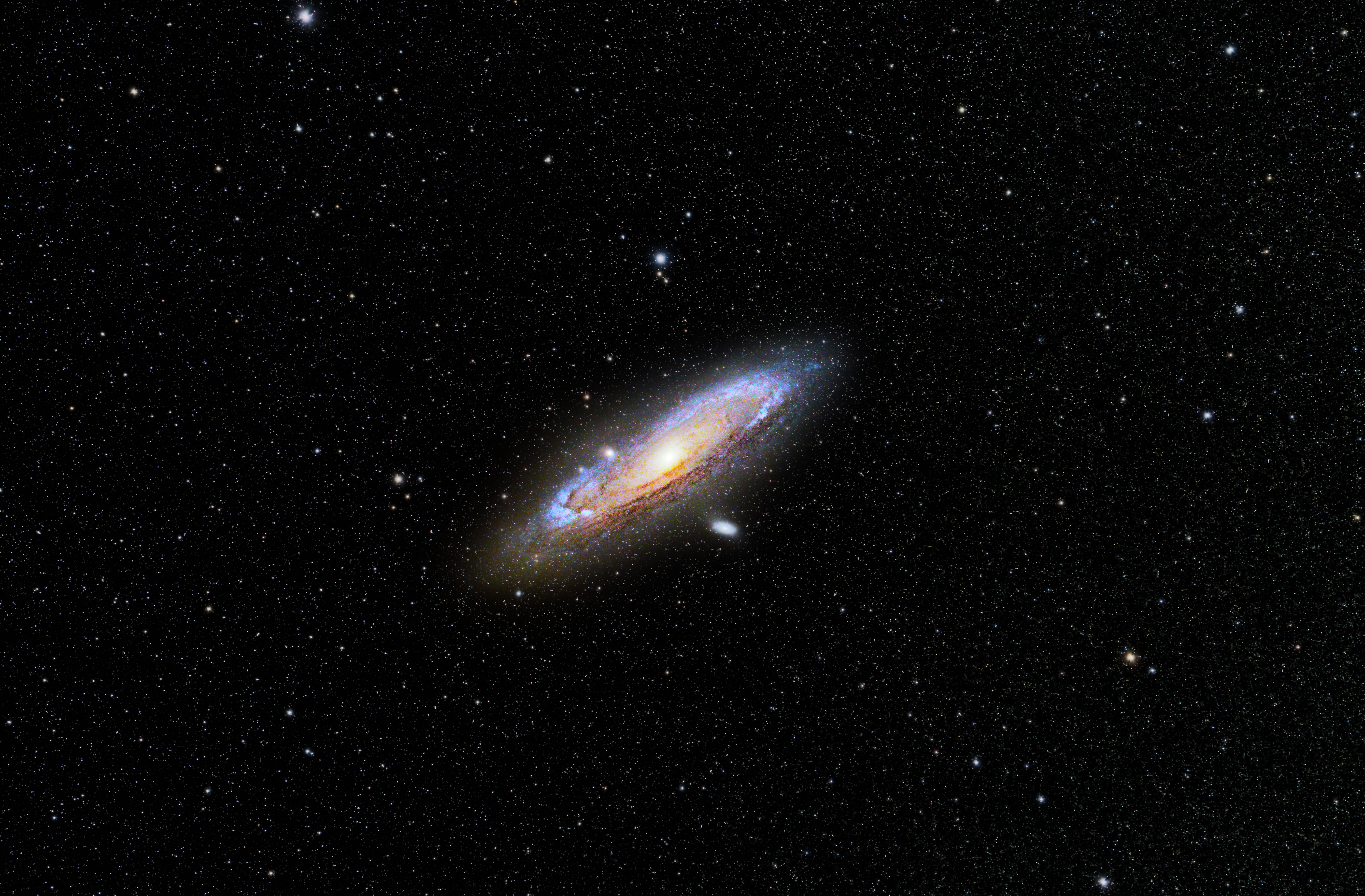

Bonsoir chers collègues !
Après plusieurs années de pause et une première initiation avec l'A7S, j'ai craqué cet été en m'offrant la zwo 2600 MM, une Hem27 et un RC8.
N'ayant pas encore pu exploiter le plein potentiel du RC8, je me suis consacré au setup 2600MM couplée à mon Samyang 135mm, pas évident d'avoir le bon BF!
Je me suis attelé à une cible facile et haute en ce moment pour me faire la main : M31.
Malgré tout, j'ai eu quelques soucis de guidage et de "pratique" (j'ai laissé le gain de la cam à 0 au lieu de le mettre à 100 par exemple 🫠 )
J'ai donc eu beaucoup de déchets dans mes poses. J'ai essayé de rattrappé ça par le traitement, mais bon rien de mieux que plein de poses propres...
J'ai donc pu récolter :
  • 15 x 180s poses en Luminance = 45 minutes
  • 7 x 180s poses en Rouge = 21 minutes
  • 7 x 180s poses en Vert = 21 minutes
  • 8 x 180s poses en bleu = 24 minutes(dont plusieurs ont une énorme ombre d'un arbre du jardin)
  • Temps de pose total = 111 minutes ou 1h51
Objectif : Samyang 135mm
Monture : Hem27
C'est donc ma première session en mono RVB, un grand pas, mais qui promet de belles perspectives!
La difficulté du traitement résidait à extraire des gradients impossibles...
J'ai fait l'extraction sur chaque brute sur Siril et mon dieu ça marche!

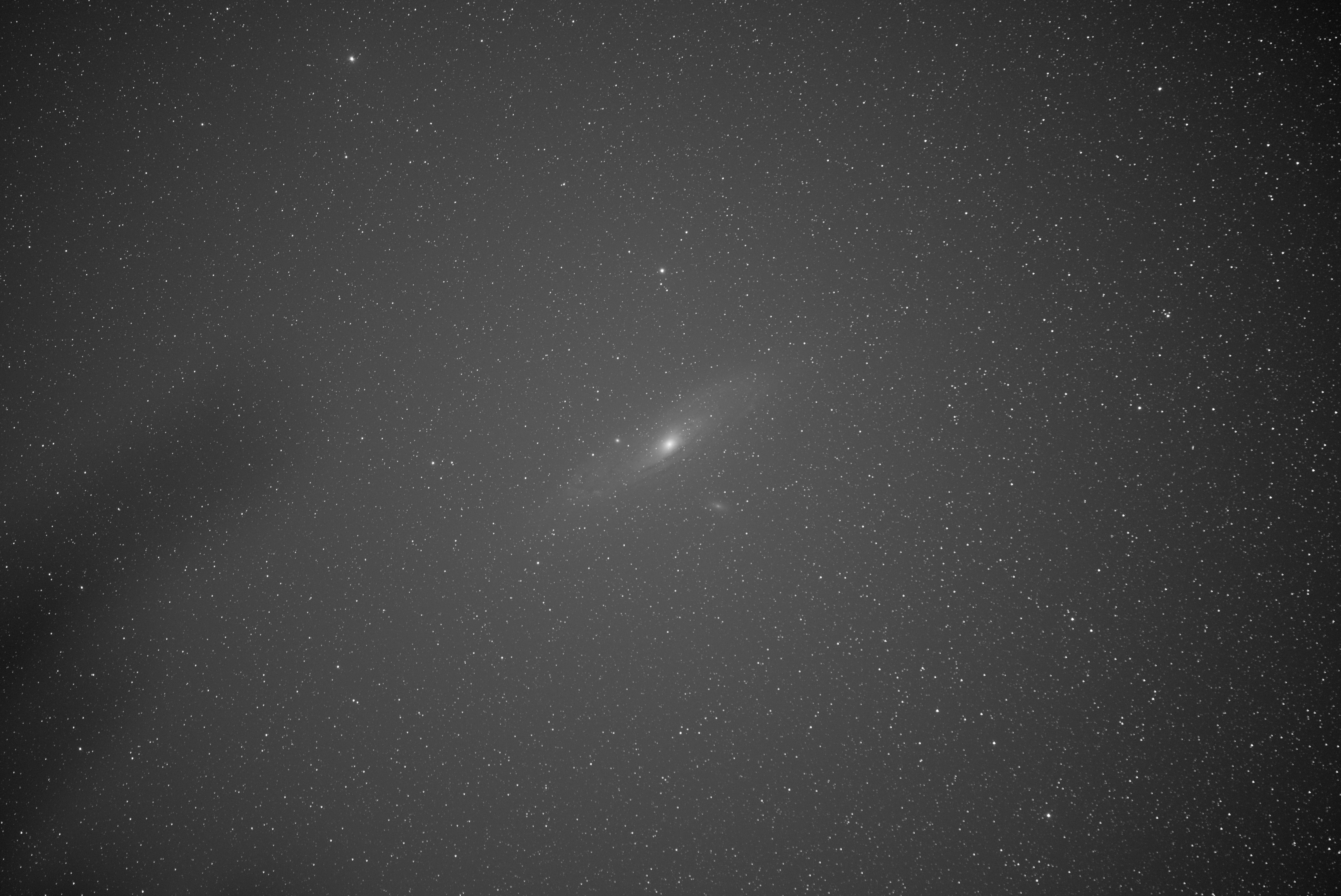

Voici une des brutes pour vous faire une idée :
Ca prend juste énormément de temps mais ça fait réfléchir à toutes les sessions abandonnés lorsque le gradient était trop difficile à extraire.
Une autre était d'arrondir les étoiles, ce qui m'a fait découvrir GraXpert, les plugins RC-Astro etc... Ca a changé l'astro dites donc, ça donne envie de se repencher sur les sessions abandonnées 🙂
Avec un échantillonage de 5,7" par pixel je me suis également intéressé au Drizzle, qui rend le traitement beaucoup plus compliqué! J'ai appris sur le tard que la calibration des couleurs ne pouvait pas bien se faire sur une RGB drizzlée, il fallait donc que je reprenne tout!
J'ai laissé tomber le drizzle pour cette fois-là (qui m'a aussi apporté des problèmes pour la déconvolution de la Luminance par ailleurs...) sinon j'allais encore laisser tomber l'astro...
Donc empilement des brutes sur Pixinsight, traitement séparé de la couche RGB et L. Starless avec Starnet et traitement de la couche starless seule puis érosion des étoiles avant de les rajouter pour la réduction! Très pratique!
Ajustement des courbes et puis retouches finales sur CaptureOne pour ceci :
Ciel très noir, mais pour faire disparaître les artefacts de la starless j'ai du noircir le fdc. Très saturé aussi, mais j'ai toujours rêvé d'avoir une image à l'américaine.
Et puis la galaxie très bruitée, c'était comme ça depuis l'étape de la starless et les HDRMT et le MLT sur Pix n'ont pas aidé.
Si vous avez des conseils je suis évidemment preneur.
En vous souhaitant un bon ciel.

j'aime bien andromède à cette focale ! Ca change !!
Pour les couleurs, en effet c'est saturé ! (un peu trop pour moi d'ailleurs)
et pour le bruit, je ne connais pas le mono, mais à mon avis, ton problème doit résider dans le faible nombre d'image.

C'est un bon début : tu as bien compris les fondamentaux, mais reste à ajuster le rendu final.
Question saturation, faut pas pousser mémère !
Pour passer au C8, il ne te reste qu'à maitriser PHD2

Il me semble d'ailleurs  que tu as problème de focus sur l'image brute que tu nous montres. Comment procèdes tu pour faire la mise au point?

Hehe merci, et oui faut que les couleurs pètent pour ma reprise 😁
Pour la texture de la galaxie je ne sais pas, il y a quand même 2h d'images avec le capteur de 2600 en mono! Mais le gain était à 0 et le ciel est Bortle 5.
Quelque part j'ai l'impression que c'est le traitement qui foire le truc.

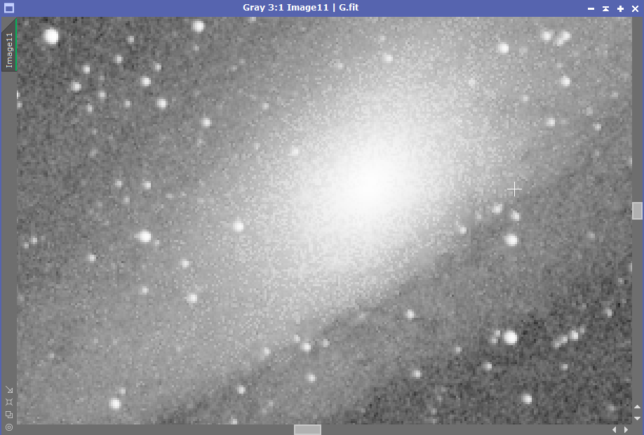

Mon dieu je viens de me rendre compte du problème (d'UN des problèmes). J'avais empilé des 180s avec des 60s et ça m'avait donné cette bouilli. J'ai repris du début le traitement en empilant seulement les 180s en drizzle et quand j'ai arrêté le drizzle je suis revenu à la LRGB combinée d'avant en pensant que j'avais les master propres mais non 🙃
Voici la couche G propre :
couche G
Il y a 21 heures, Wolfrayet a dit :
effectivement ça promet de belles perspectives 😃
très beau résultat 🤩
couche G 99.65 Mo · 1 download

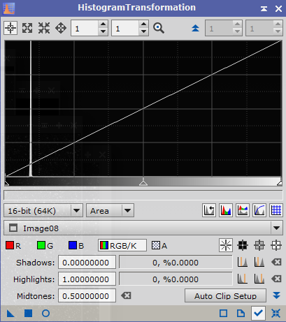

C'est mieux en effet, les artefacts du centre ont disparu mais les histogrammes restent invraisemblables. Grosso modo si tu empiles des images avec des durées d'exposition équivalentes on s'attend a avoir des histogrammes proches au moins entre les couches RGB mais ça n'est pas du tout le cas ici.
Le large offset qu'on observe sur l'histo de la couche G (et probablement aussi sur la luminance) n'est pas quelque chose de normal pour un masterlight.
Je te conseille de repartir proprement à zero pour l'ensemble des images  avec WBPP ou avec les scripts de Siril.

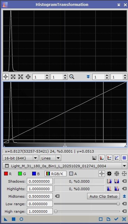

Je viens de comprendre pourquoi ce n'était pas normal. Les valeurs minimales devraient plus proches de 0.
Mais sur les brutes je retrouve la même chose. J'ai un gros offset sur les brutes L.
C'est normal?
Une brute L à 180s:
Histogramme
EDIT : Apparemment l'histogramme est normal pour une brute. C'est dans la calibration que quelque chose foire
EDIT2 : Mes Bias ne sont pas au temps d'expo minimal...
Bon maintenant j'ai tout pour reprendre à zéro. Merci à tous pour vos messages, j'aurais pu rester des mois dans mon ignorance...

C'est normal?
Une brute L à 180s:
Histogramme 50.62 Mo · 1 download
Avoir un offset sur les images brutes est normale car justement la camera ajoute un offset à l' image (c'est le réglage offset de ta caméra). C'est lors de la calibration que tu vas retirer cet offset (lors de la soustraction du masterdark)
Cela dit,un réglage d'offset de 50 correspond à 500 ADU sur la 2600mm (en tous cas sur la mienne mais ça n'est pas une 2600 Air, y aurait-il une différence?). Et même en retirant ces 500 on est loin du compte avec cette image de Luminance.
Mais c'est peut être possible. Je ne connais pas tes conditions d'acquisitions mais avec un ciel pollué, des poses de 180s (et un objectif à pleine ouverture?), le fond de ciel de ton image peut exploser.
Là ou ça me semble impossible par contre c'est l'écart entre ton masterlight G et les masterlights R et B.
Là pour le coup il y a forcément quelques choses de différent, à moins que tu ais pris les images avec le filtre vert dans des conditions complétement différentes des autres (à l'aube par exemple)?
Est ce que tu retrouves cet écart entre les images brutes G et les R & B?
Modifié par nico1038
elle est bien cette premiere M31 !
pas de gradient problematique ici, juste du vignetage d'objectif photo. pas de difficulté a traiter.
pas besoin ! une extraction sur l'image finale en 30s et c'est réglé.
non, il faut juste indiqué au logiciel le bon échantillionage !! c'est tout.
Mais ca multiplie quand meme tout les temps de traitement par 4 !
En 40 minute seleument pas tres étonant. mais quand je vois un sub de 3 min, il est autant bruité que ton image final, je me dis que le stack a pas été tres bien fait.
Cace traite un fond de ciel, pas besoin de le noircir, mais tu apprendra avec le temps, on peut pas tou faire sur la premiere image.
