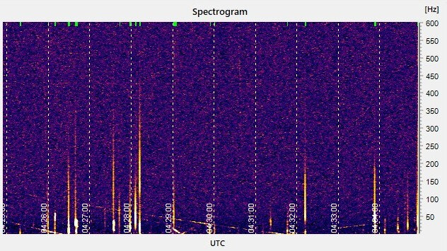

Pour les résultats, ca permet d'obtenir ça (oui j'aurais préféré insérer les 2 images ici, mais l'interface est soit toujours en panne, soit pas trés pratique...)
https://www.dropbox.com/scl/fo/q9yedtinioy8hz69kv5sb/AFGFsuDMkM2R27mEoEXPDh4?rlkey=5n4y3m2a0tmzfm5k4zm93r398&st=feqd7fsm&dl=0
Sur la premiere image, celle qui m'a servi de calibration, l'echelle horizontale, c'est le décalage doppler (1kHz/division) et en vertical, c'est le temps (0.1s/div). Le debut est en haut, on voit arriver le meteor à environ 2000m/s (7200km/h). Il ralenti (c'est la partie oblique) à l'entrée dans l'atmosphére, puis explose (le gros paté) et la ca reste vertical: il n'y a plus de vitesse, donc plus de doppler.
Sinon, on arrive à trouver des echos comme la deuxieme image, ou un effet periodique apparait: c'est une rotation de l'objet

Je vais essayer de suivre ce sujet ! j'ai fait quelques document pdf pour expliquer un peu plus en détail le suivi de météore.
Pour la détection des géminides j'ai 780 détections sur la nuit c'est dingue ! et coté radio j'en suis  a 855détections à cette heure...

Je découvre cette discussion et m'immisce, voici ce qu'on peut faire avec une configuration radio à bas coût :
Il s'agit des flèches des Gémeaux :rolleyes:, autrement dit du maximum des Géminides le 14 dernier.
Ce spectrogramme radio représente 10 mn d'écoute seulement. Les traces verticales représentent bien sûr les météores. Pour le reste il s'agit de quelques avions.
Une configuration à bas coût suffit amplement à obtenir ce résultat, compter au minimum :
- un récepteur SDR (environ 60 €)
- une antenne à fabriquer soi-même (allez : 10 € de fournitures)
- un vieux PC (ça ne compte pas, tout le monde en a un dans un coin...).
Les logiciels sont gratuits.
Les résultats sont envoyés automatiquement ici : https://www.rmob.org/  (voir rubrique "Live observations").
Prochain essaim : les Ursides, avec un maximum le 22.
Enjoy ! :)
