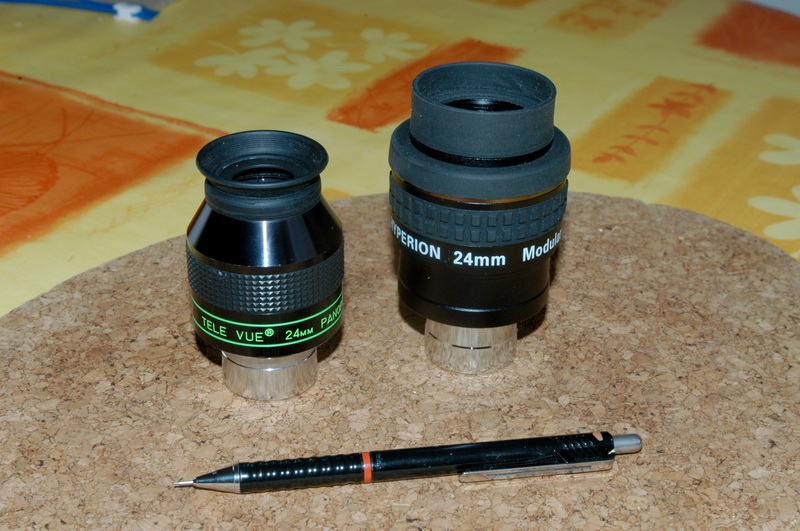

Une petite photo pour avoir une idée de la taille :

Bon, j'ai mis une petite photo pour avoir une idée de la taille et le poids, comme déja dit 230 gr pour le panoptic et 330 gr pour l'hypérion.
