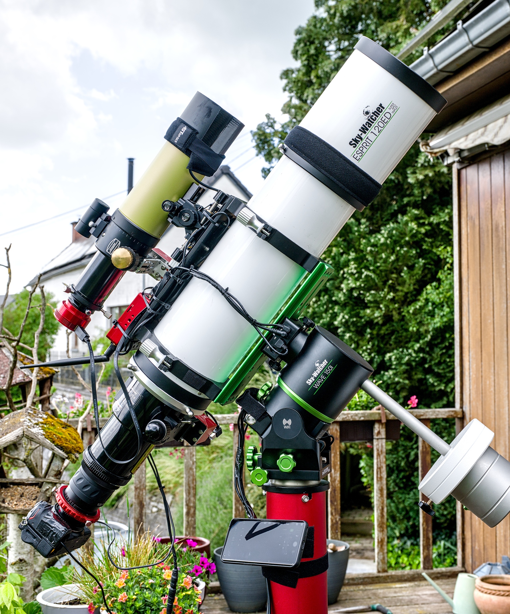

Pour le transport les montures harmoniques sont vraiment idéales et en photo le suivi est ecxellement mais il faut faire du guidage.
Pour la lunette j'ai une 120mm et deux focale avec et sans réducteur, cela permet de faire des objets étendus et des galaxie pas trop petites.
Pour le planétaire en photo c'est juste.
Je n'ai pas de poste fixe, pour moi le plus important est la rapidité de mise en place et la portabilité. Une 120mm c'est un peu le format max facilement transportable.
C'est un compromis, un peu léger en focale et résolution pour le planétaire.
Diamètre faible pour du visuel en ciel profond.
Plus à l'aise en photographie du ciel profond. Comme c'est mon activité principale cela tombe bien. Mais si ta prédilection c'est du visuel il faut peut-être envisager un newton d'au moins 150mm de diamètre.

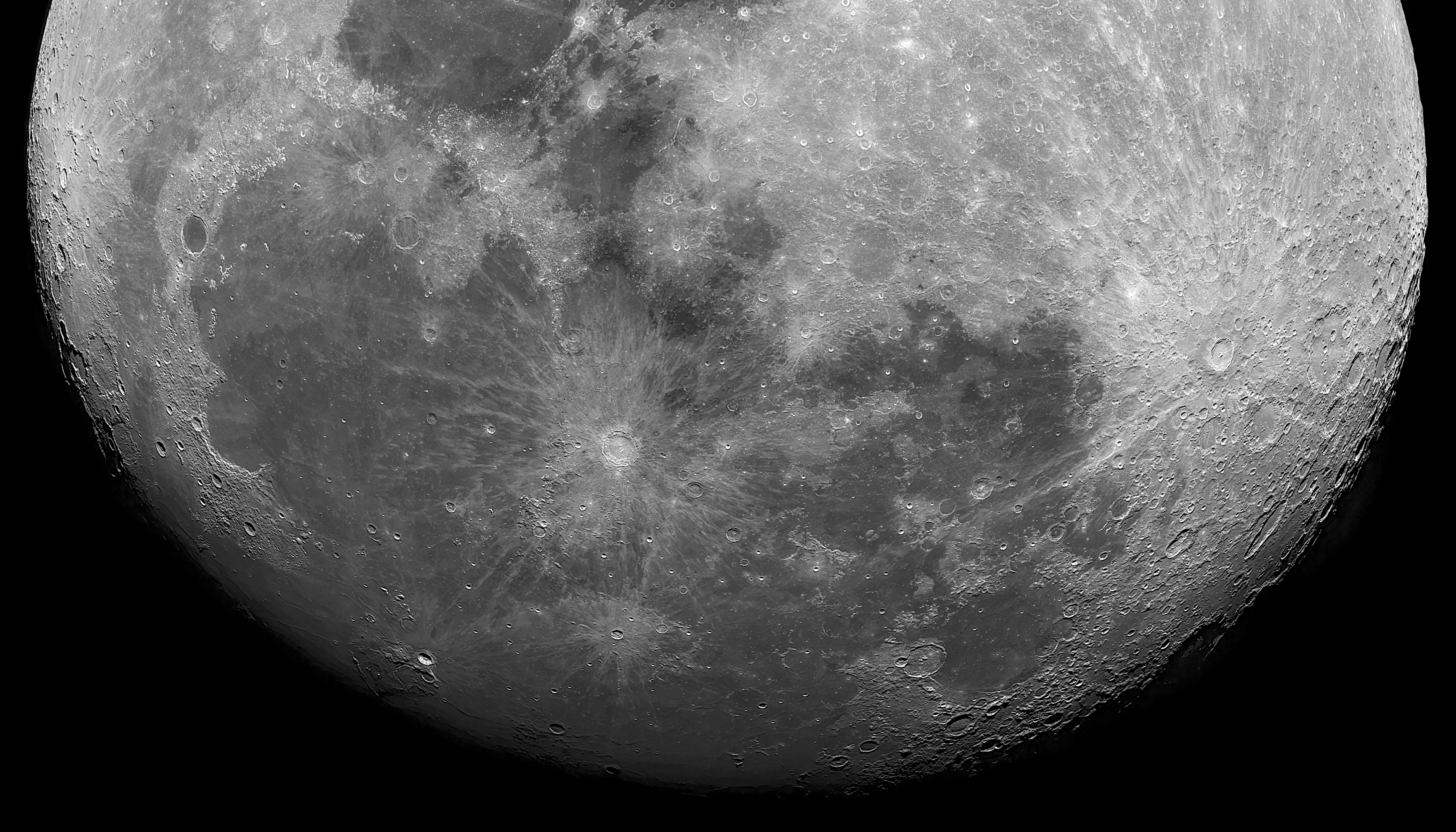

et la Lune:
lviatour : je trouve ces photos superbes ! Peux-tu donner quelques indications sur le matériel utilisé (en plus de la lunette 120 mm − quel modèle ?)

Bonsoir.
Jai reçu les résistances donc j'ai testé un montage, j'ai des rallonges USB pour les résistances que je n'ai pas mises pour ce test, donc ici les câbles sont un peu tendus.
J'avais pas assez de port USB sur l'asiair (caméra, guide, monture, il n'en restait que un) donc j'ai choisi de les brancher les résistances en direct sur la batterie. J'aurais dû prendre une connectique 12v mais tant pis.
Il faut que je fixe mieux l'asiair, j'ai bidouillé un support en vitesse mais je disquerais la vis pour que ça fit. J'avais pas la meuleuse sous la main.
Vous avez des suggestions d'amélioration sur les passages de câbles etc ... ?
Merci, et bon ciel.

et bien bel équipement,  tu as de quoi t’amuser pour un bon bout de temps ;)
il y a 20 minutes, lviatour a dit :
Petit craquage en bonne et dûe forme pour fêter cette nouvelle année 😇

Ah bah justement hier je voulais tester le guidage donc j'ai fait une photo hier. Puis avec cette lune puissante, je me suis dit que ca serait parfait de partir d'assez bas pour vite voir des évolutions rapidement 😀
J'ai fait 30 poses de 2min, 252gain + darks, flats et bias.
J'ai un peu bâclé le cadrage aussi.
il y a 4 minutes, pedro26 a dit :
Le suivi semble correct, c'est un bon départ.
C'est un bon début, avec une 100ED qui est bien piqué, il y a moyen d'obtenir une image plus détaillée. en meme temps tu as posté un timbre poste, difficile de voir les détails.
Tu peux coller ici un des .fit ? (un bon, pas un qui a bougé)
